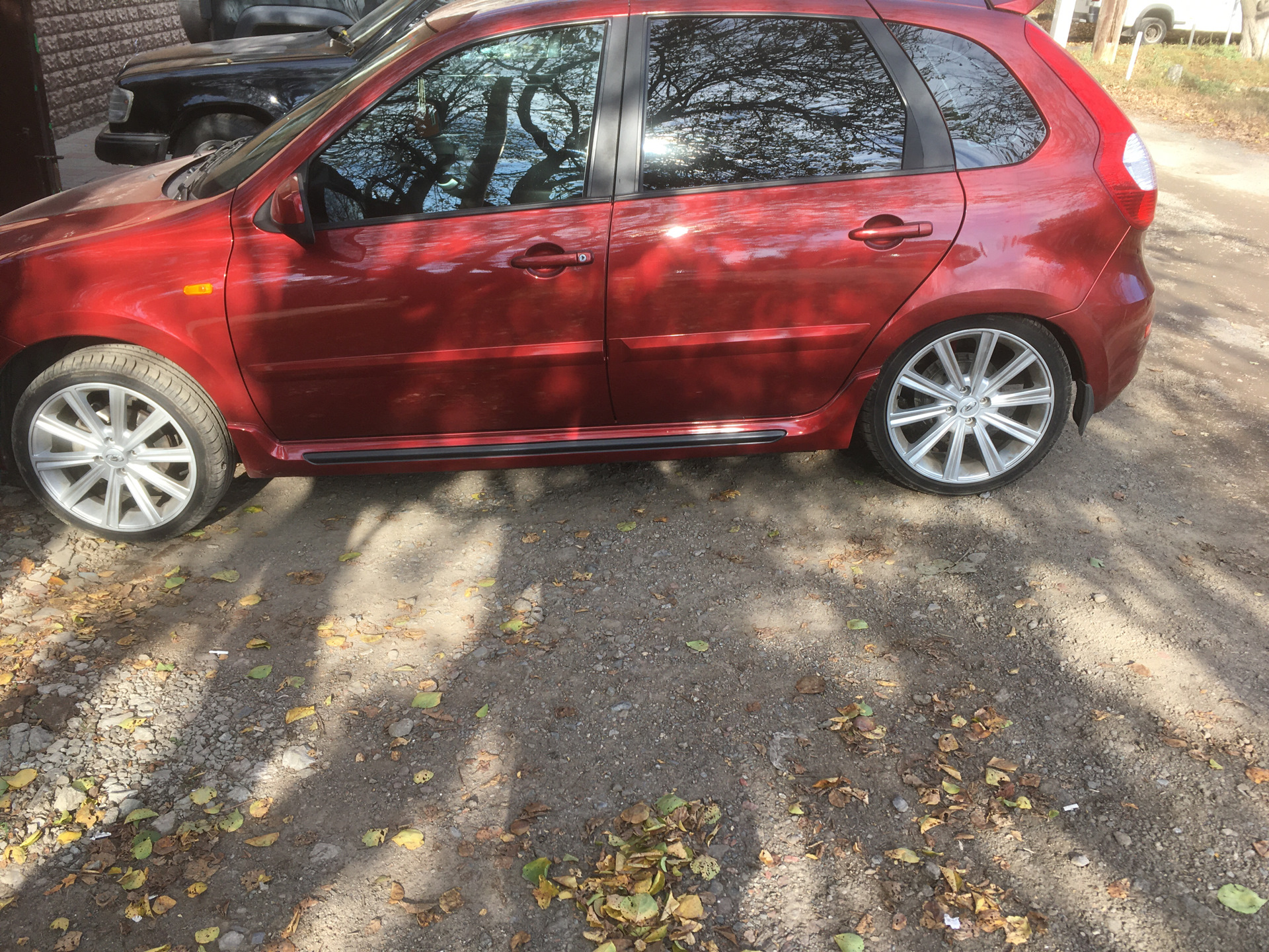

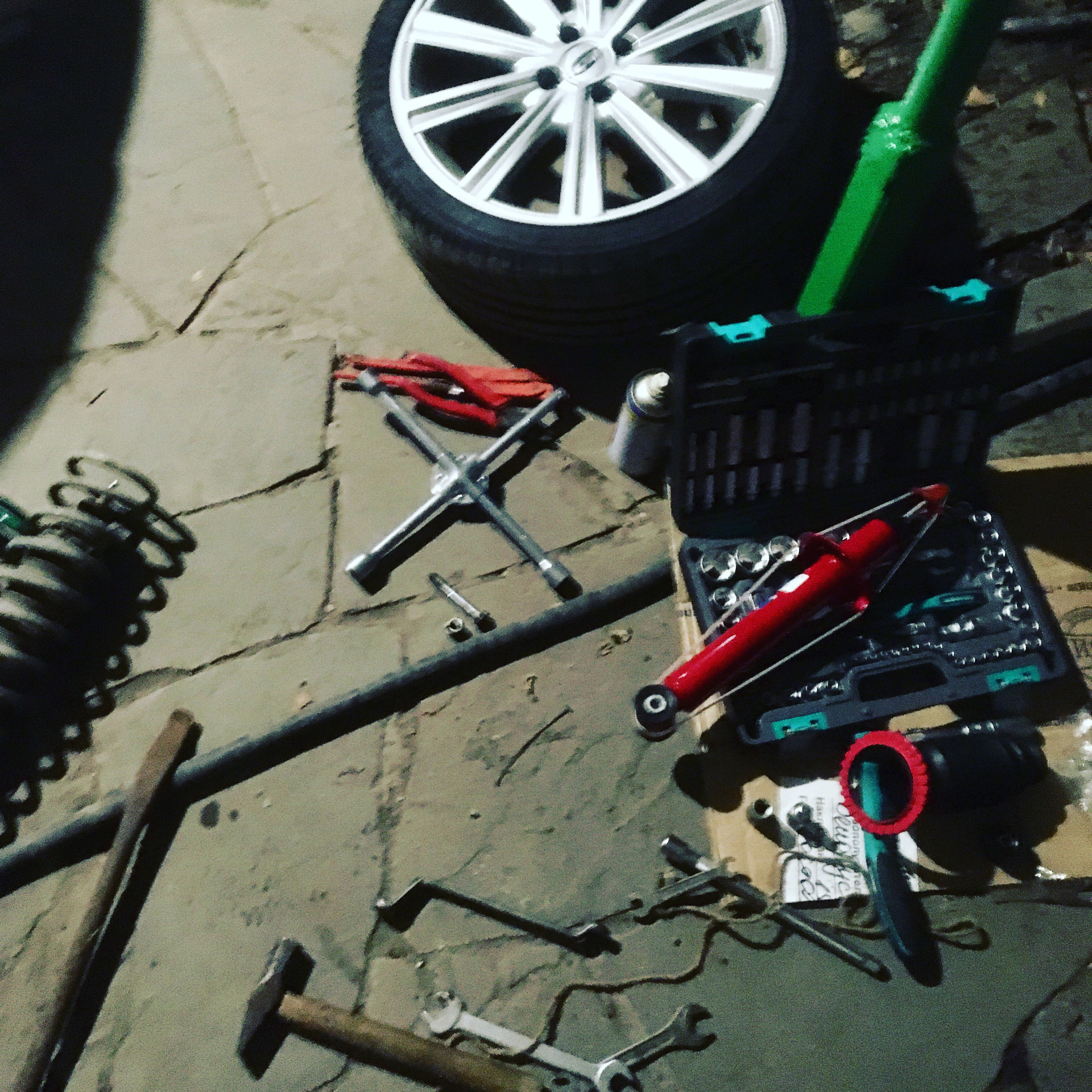

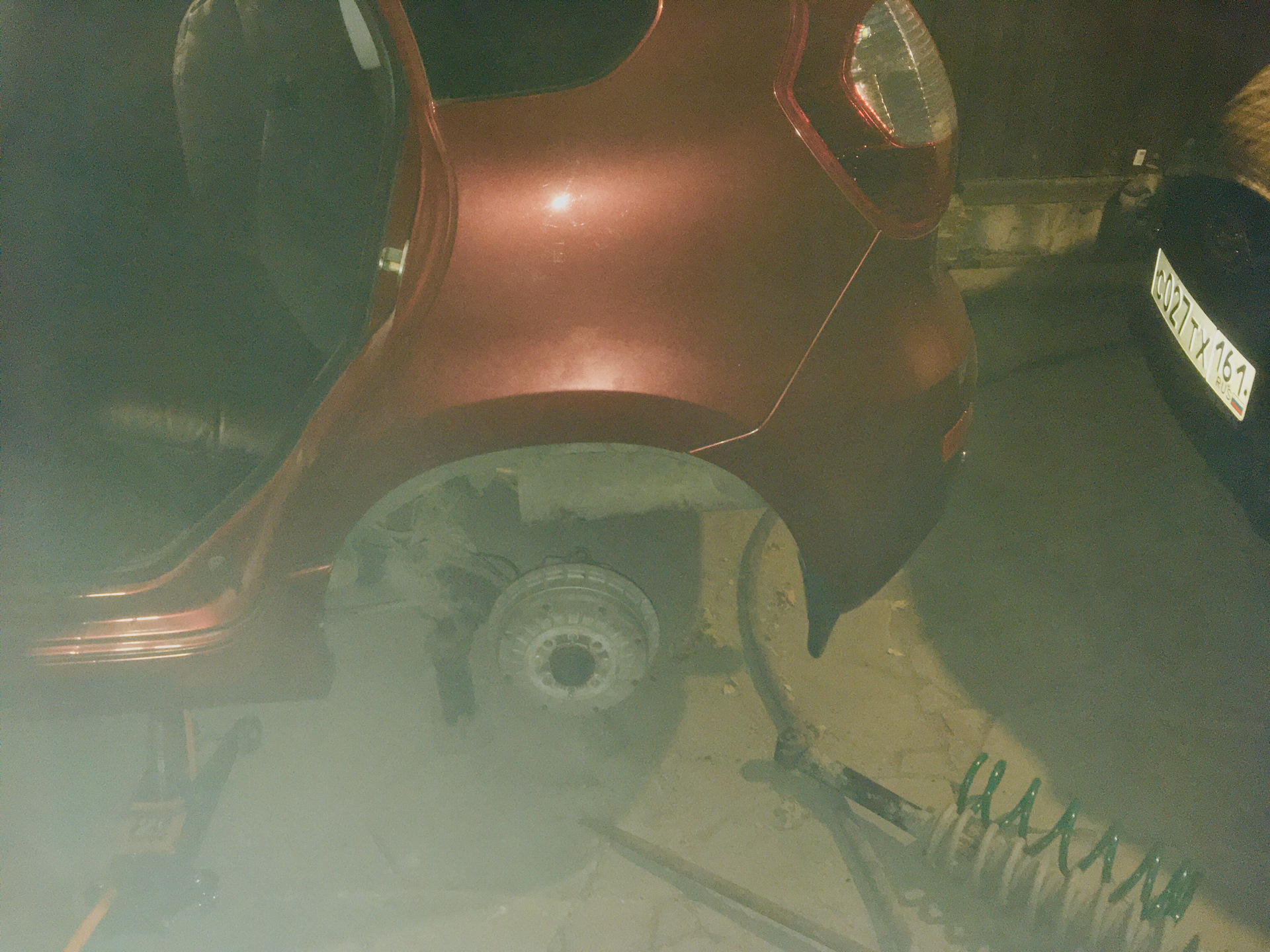

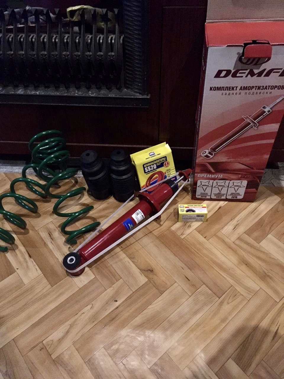

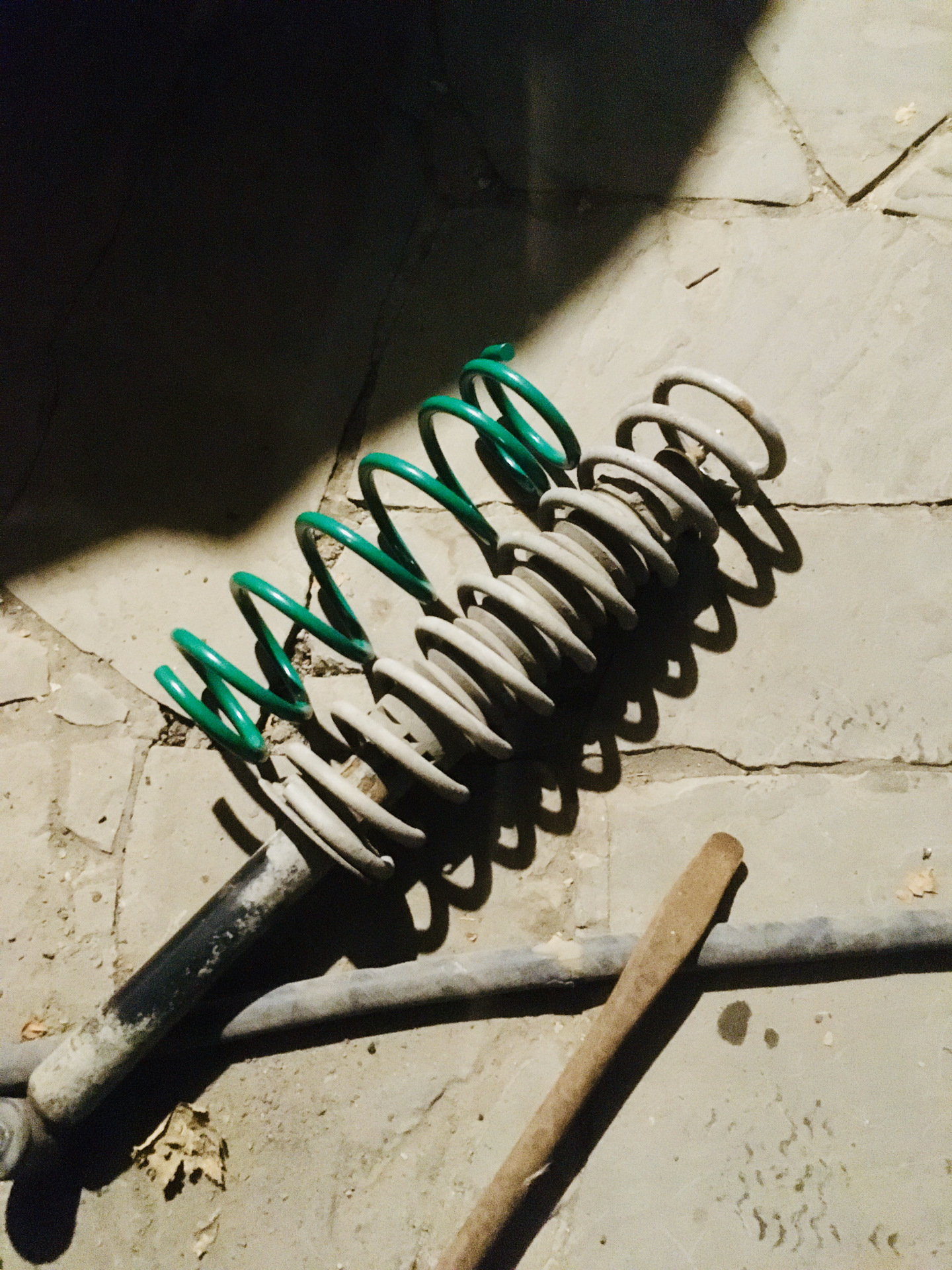

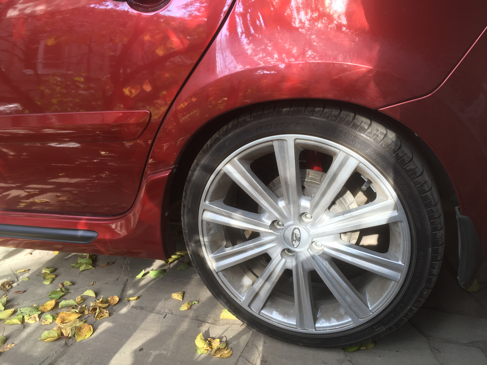

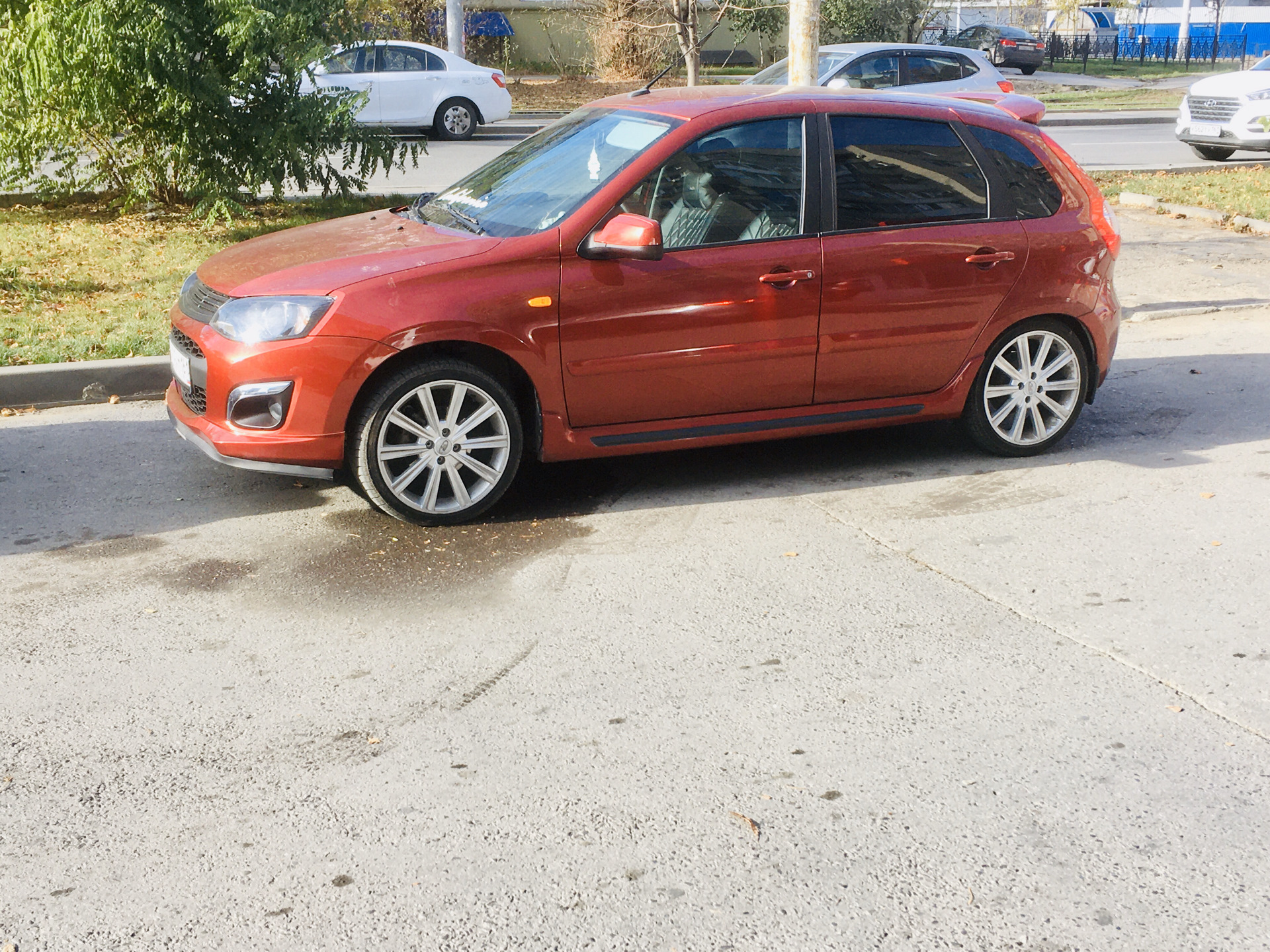

Всем привет!Вот и дошли руки до подвески.Начал с задней части.Долго читал, подбирал, замерял, выносил окружающим мозг))И вот определился с выбором и приобрёл газомаслянные амортизаторы Demfi-50 пружины технорессор -70, отбойники, сайлентблоки ss20, шумоизоляторы Ss20.При установке желательно иметь два домкрата))Результатом доволен, но не до конца, осталось занизить морду.По жесткости на мой взгляд на 17х колёсах сзади стало по мягче .Ни где не задевает и не трёт.
Все удачи на дорогах))

На перед тоже демфи будут?
Пока на перед будут только пружины -50, если не понравится, то стойки гранта спорт
Я полностью вкруг взял демфи гранта спорт, пружины будут ЛКС1, жду посылку с опорами сс20 голд и можно собирать.
