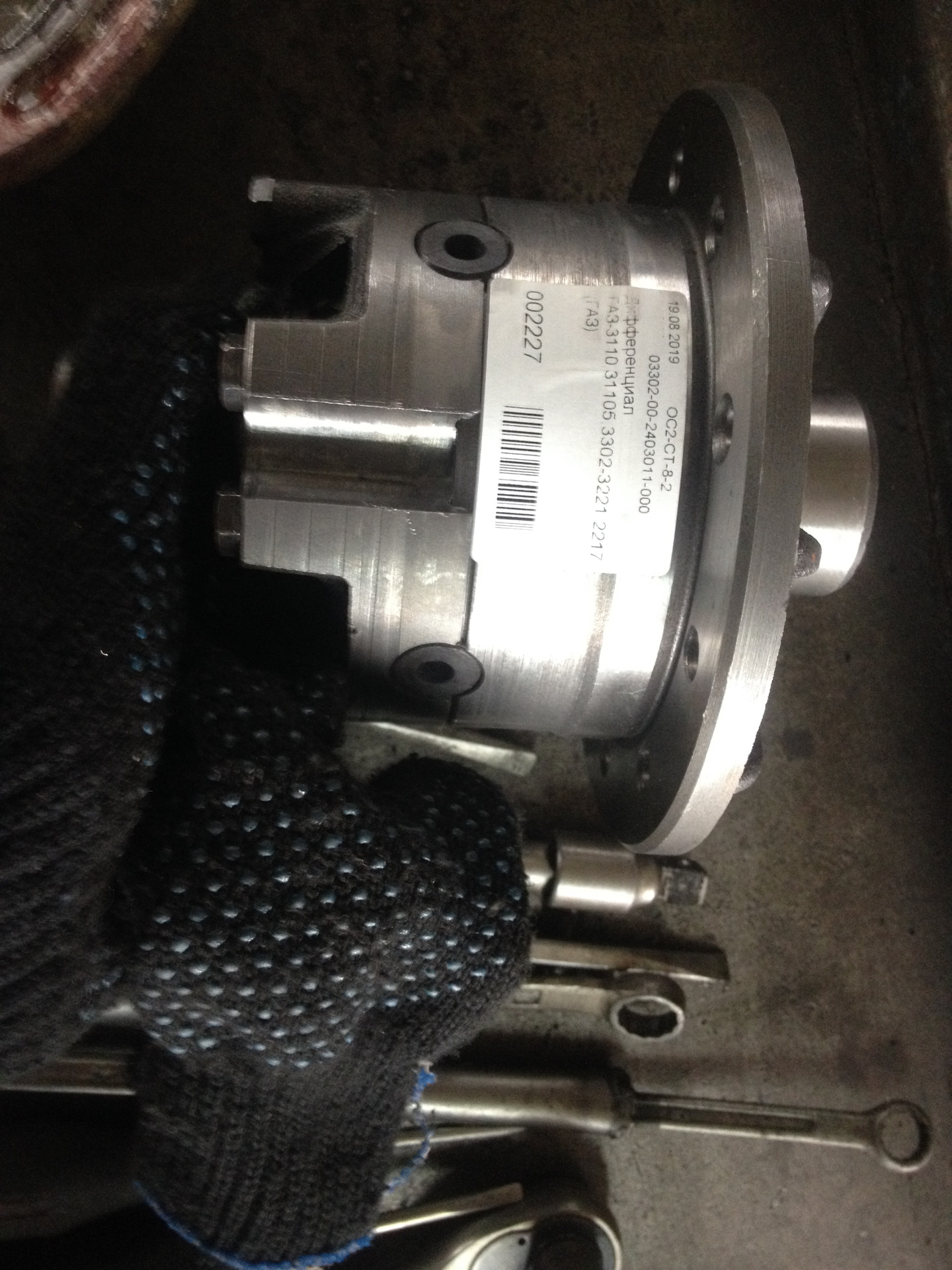

И вот — главная пара не имеет осевого люфта (то есть, колесо пары не имеет осевого перемещения относительно полуосей влево и вправо, что подозревали), но вот сателлиты на пальце имеют выработку, и как следствие, перемещение по пальцу на 3-4 мм, что и вызывает шум.
Учитывая изначальную слабость конструкции волговского дифференциала, относительно газелевского (один палец на сателлитах, вместо двух), было решено поставить дифференциал от Газели.
Внимание: поставить можно только дифференциал с каталожным номером 3302-2403011 (если мне не изменяет память, под "толстую пару").
Так же, под замену идут все подшипники редуктора заднего моста:
1. 7510, 2 штуки.
2. 7606, 1 штука.
3. 7607, 1 штука.
Процесс разборки и снятия редуктора разжеван многократно, повторяться не буду.
В ходе регулировки главной пары обязательно оставить небольшой зазор для свободного хода вала пары (делается затяжкой фланца редуктора заднего моста), а так же обеспечить необходимую регулировку подшипников дифференциала. Доверить лучше профессионалам.

Шикарная запись, и главное сразу с номерами, даже уточнять не надо, спасибо)))
Какая главная пара у такого дифференциала?
Главную пару у дифференциала можно поставить любую: 5.125; 4.3; 3.9; 3.58.
На моем автомобиле стоит 3.9.
