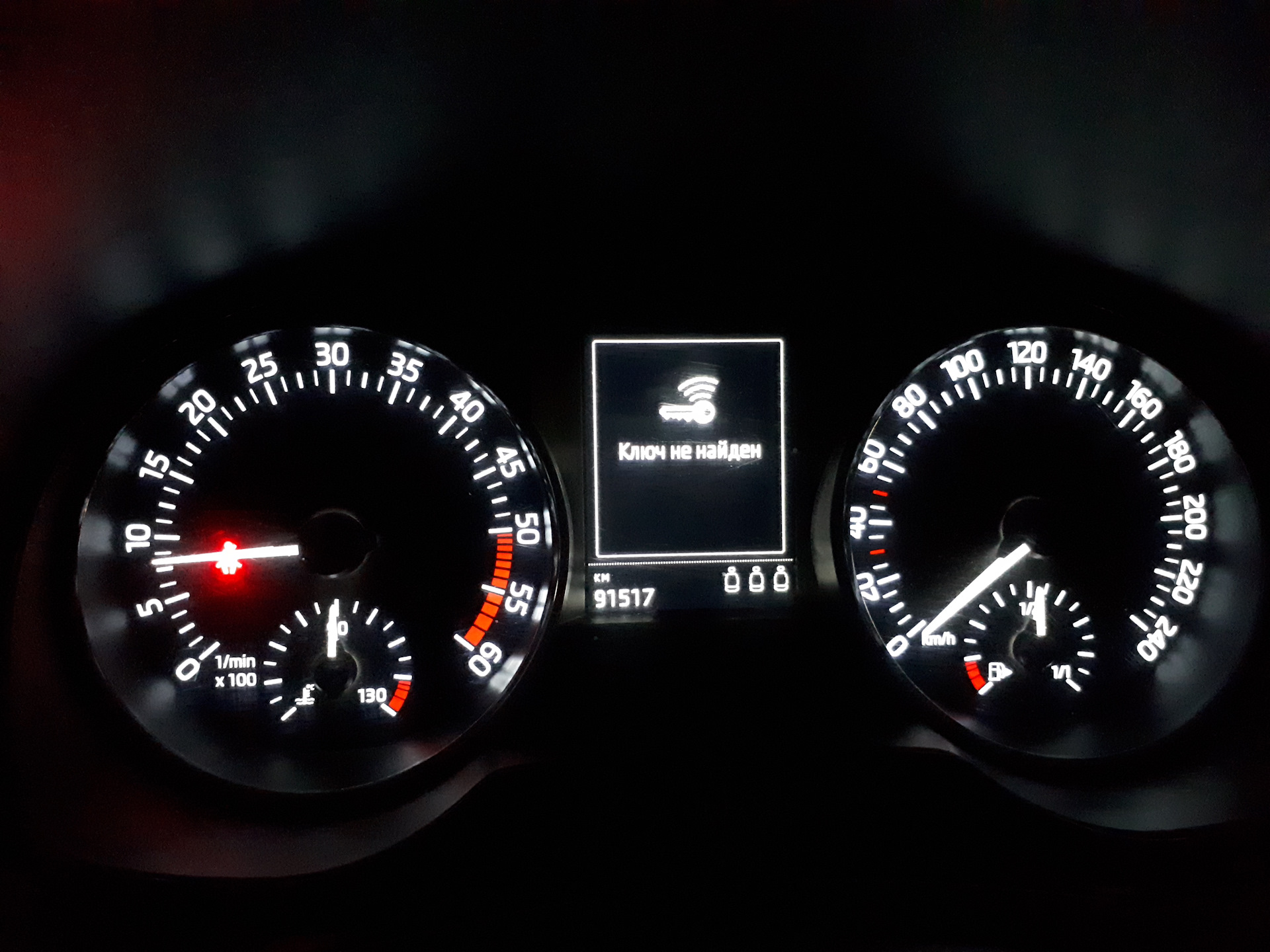

После прохождения очередного ТО по замене масла, насоса охлаждающей жидкости (из-за его заедающей заслонки), ремня ГРМ, роликов и антифриза, сев в машину вместе с мастером по приемке авто, после нажатия на кнопку запуска двигателя (Start Engine Stop), мы увидели неприятную надпись "Ключ не распознан. См. бортовую документацию!".
Не смотря на надпись, машину удалось завести и выехать за территорию сервисной станции. Но через несколько метров, двигатель автоматически был заглушен системой KESSY.
Под сообщение "Ключ не распознан. См. бортовую документацию!", двигатель был снова запущен кнопкой Start Engine Stop, но снова после того как мы проехали несколько метров, система заглушила двигатель.

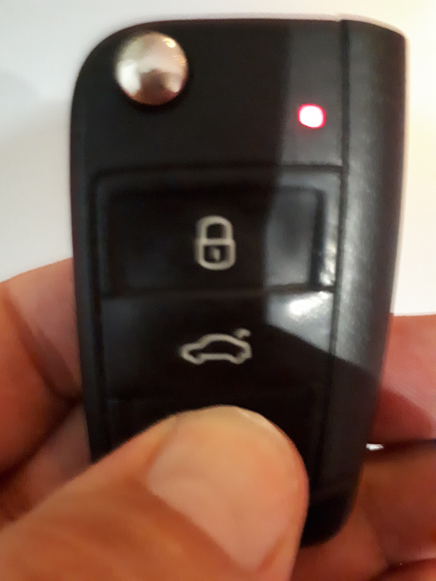

Пока мастер относил на место ноутбук и ВАСЮ, я разобрал ключ, обнаружил обычную батарейку CR2025. В каталоге VAG она имеет артикул N10437301 и стоит 5 €. Вытащил ее, протер, вставил на место и о чудо, ключ признался системой KESSY и надпись на панели инструментов сменилась на:
Я не знаю что там творилось в головах инженеров VAG, когда они писали алгоритмы предупреждения о подсевшей батарейке, но надпись о том что батарейка подсела, появляется уже после оживления батарейки (читай после танцев с бубном), хотя должно по логике быть наоборот.
Но этом сюрпризы не окончились. Искать батарейку у меня времени конечно не было и я отправился домой в Австрию, дорога предстояла 700 км.
Приехал, завалился спать, помня, что у меня где-то валялись 5 новых запечатанных батареек CR2025 заказанных с aIiexpress.
Проснувшись на следующий день в 6 часов утра, нашел эти батарейки, распечатал первую попавшуюся и заменил подсевшую в ключе на новую. Напряжение старой было 2,9 В, а новой 3,2 В.
Затем понажимал на кнопки на ключе, заметив, что светодиод на ключе не моргает и машина не снимается с охраны. Помня что со старой батарейкой светодиод мигал красным, я подумал что мол это он так мигал когда батарейка подсела (именно такая логика была у меня на KIA Sportage). В тот момент я еще не знал, что у Skoda, светодиод на ключе всегда должен мигать красным, вне зависимости от того, разряжена батарейка или нет.
Ну что делать, открыл ключ, снял пластиковую заглушку на водительской ручке двери и открыл замок. После открытия двери, я впервые услышал как здесь воет штатная сигнализация. Представляю что подумали про меня соседи в 6 часов утра, хорошо хоть полицию не вызвали.
Под звуки работающей сигнализации, вставил старую батарейку, красный светодиод на ключе опять не моргал. Перепробовав все 5 имеющихся в наличии китайских батареек CR2025, нашел одну, с которой светодиод ключа начал моргать и надписи "Ключ не распознан. См. бортовую документацию!" и "Замените элем. питания в ключе!" исчезли:
Позже, после более тщательного осмотра шильдика упаковки с батарейками, окажется, что их срок годности истек в 2017 году. Вот так быстро пролетело время, а вроде как недавно заказывал :) После этого, я сразу же на aIiexpress, заказал свежий набор из 5-ти батареек CR2032.

В одно прекрасное утро по пути на работу, запарковавшись возле Макдоналдс, выйдя за кофе и вернувшись назад, я снова увидел знакомую надпись "Ключ не распознан. См. бортовую документацию!". Убедившись, что светодиод на ключе перестал реагировать на нажатие кнопок, я спокойно вынул батарейку из ключа и вставил старую из подлокотника. Тут меня ждал подвох — она тоже села и светодиод на ключе на нажатия кнопок не реагировал.
Под неприятные мысли пробегающие в голове, я выжал сцепление и начал нажимать кнопку запуска двигателя, ключом в разных положениях и о чудо, нашел такое положение ключа, в котором двигатель запускается даже без батарейки в ключе:
Последовательность запуска двигателя:
1. Выжать сцепление
2. Углом ключа, где находится широкая часть лезвия, нажать на кнопку "Start Engine Stop" и подержать, пока двигатель не запустится
Обрадовавшись, я поехал на работу. Как только скорость падала до 40 км/ч, сразу же появлялось сообщение "Ключ не найден". Если я продолжал двигаться со скоростью менее 40 км/ч, с через какой-то интервал времени, это сообщение появлялось вновь и вновь:
Не смотря на это занудное сообщение, я доехал на работу, затем вечером таким же "хитрым" нажатием ключа снова запустил двигатель и поехал домой. Когда скорость опускалась до 40 км/ч, KESSY как попугай повторял "Ключ не найден".
По приезду домой, я перепробовал все имеющиеся у меня в наличии батарейки CR2025. Все они были слабые, так как светодиод ключа при нажатиях на кнопки не моргал, хотя мультиметр при замерах напряжения батареек, показывал напряжение 3,2В.
Выход из создавшейся ситуации я нашел простой — вынул из домашних весов батарейку CR2032, которая в ключ прекрасно вставлялась, но не фиксировалась в защелке так как не влазила по высоте.
Прижав батарейку пальцем, и защелкнув крышку, я убедился, что она прекрасно удерживает батарейку в гнезде после защелкивания.
