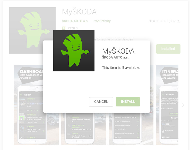

Вместо этого анахронизма, Skoda придумали Digital Service Schedule (цифровое сервисное расписание).
На практике это работает следующим образом: Когда на панели инструментов появляется сообщение о необходимости проведения сервиса по замене масла или инспекционного сервиса, владелец обращается в авторизованный сервис, где по VIN номеру, в режиме онлайн на сайте erWin, смотрят перечень необходимых работ, проводят их, затем подключают диагностический адаптер VAS5054A или VAS6154 и при помощи диагностической программы ODIS Service, проверяют/устраняют ошибки и сбрасывают индикатор замены масла/инспекционного сервиса на приборной панели.
После окончания работ, в erWin заносят запись о перечне работ выполненных на ТО, распечатывают на принтере "полное подтверждение" и отдают его владельцу авто.
На момент написания статьи, можно было посмотреть историю ТО по VIN номеру в бесплатном приложении MySkoda из Google Play. Начиная с 2021 года, это функцию из приложения убрали.
С тех пор, узнать историю дешевле и удобней всего у VIN VAG, ELSA или за 7 €/час на сайте erWin.

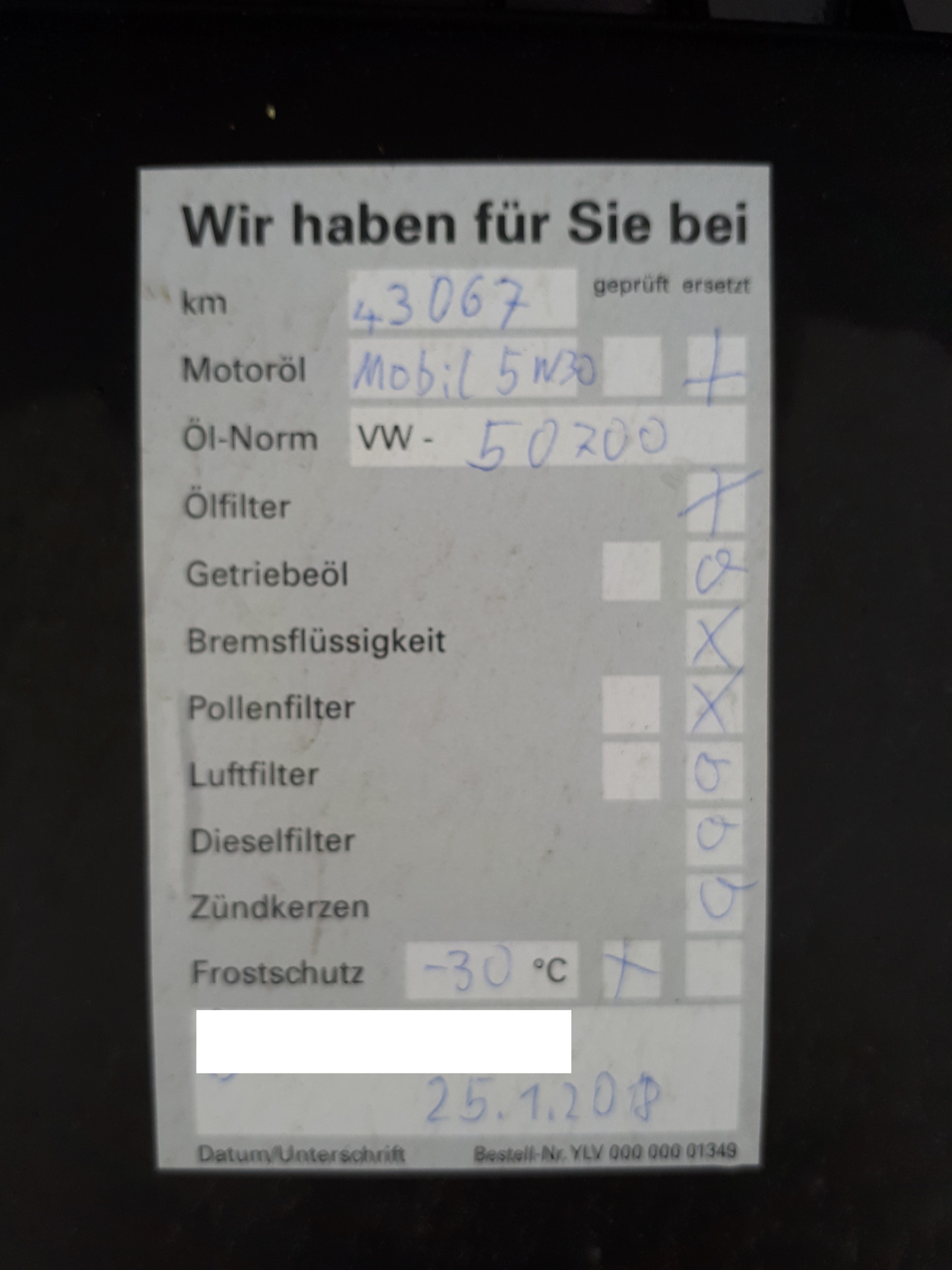

В моем случае, я увидел даты и название сервис центров, где проводились ТО, а информация о перечне проведенных работ отсутствовала:
1. Delivery Inspection 16.09.2015 0 км
2. Service Record 12.04.2017 29870 км
3. Service Record 24.01.2019 43067 км
На корпус воздушного фильтра, наклеили наклейку, на которой с бодуна, вместо 2019 года, написали 2018:
Согласно наклейки были заменены:
1. Масляный фильтр на Bosch F026407153 с некачественной резинкой из под которой подтекало масло
2. Масло на неизвестно какой Mobil1 5W-30 — перелили выше отметки максимум на щупе
3. Тормозная жидкость — претензий нет, тормоза работают отлично
4. Воздушный фильтр салона на Bosch 1987435502 — отличный фильтр
5. Антифриз был проверен на температуру замерзания -30°C
Список выглядит логично, но настораживает отсутствие замены воздушного фильтра двигателя, хотя пробег 43067 км.

MyŠKODA приложение недоступно :(
К сожалению Skoda убрала старое приложение, а в новом функции просмотра пройденных ТО нет. Перекупы апплодируют теперь стоя :) Как вариант, проверить историю авто (и попутно скачав все мануалы по сервисному обслуживанию), можно заплатив 7 евро на портале erwin.skoda-auto.cz/
