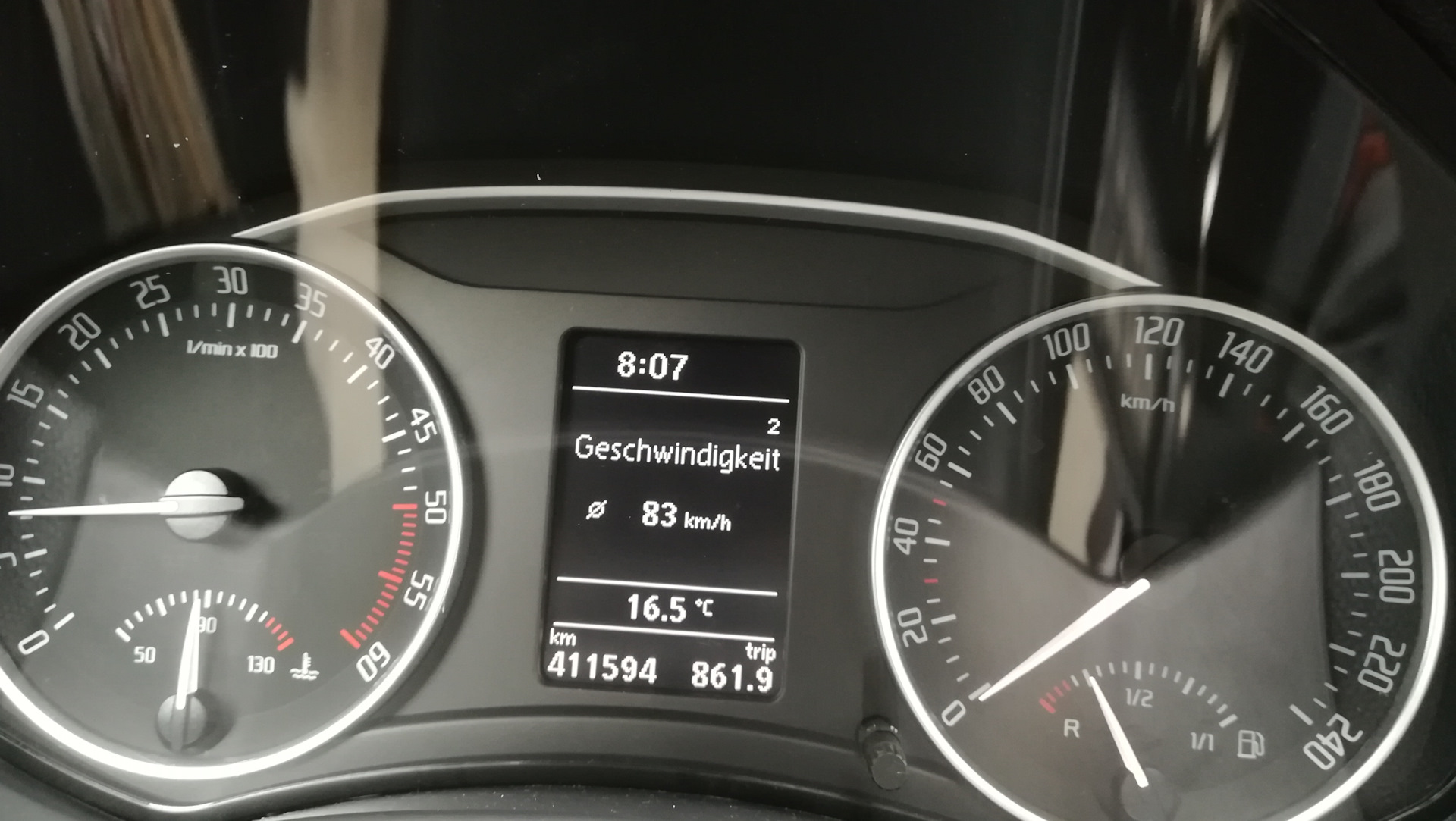

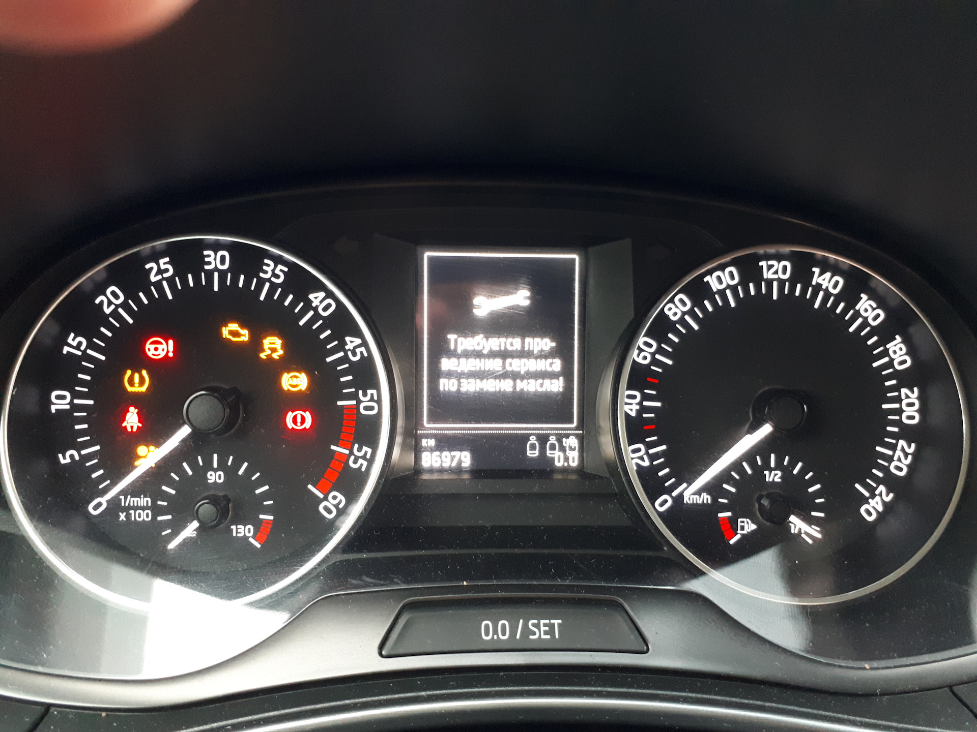

На одометре 87730 км, следовательно на масле Mobil1 5W-30, которое залили на ТО-3 на пробеге 64482 км, Fabia3 прошла 23248 км.
В этот раз сделать замену масла уложившись в пробег который мне каждое утро напоминала панель инструментов не вышло. И вот в один прекрасный день, надпись "100 км до замены масла", сменилась на "Требуется проведение сервиса по замене масла!".
Что примечательно, перевод сделан некорректно, так как на немецком языке надпись звучит как "Замена масла сейчас!", что как-бы должно наводить на мысль о незамедлительной замене.
Согласитесь вы со мной или нет, но на русском языке надпись звучит как-то более абстрактно что-ли.
Пытаясь при помощи google найти ответ на вопрос "Какой перепробег допустим после появления надписи на фото выше?", я узнал что в головах специалистов сервис центров Skoda, царит полный хаос.
Кто-то говорит, это вообще не допустимо, кто-то приводит цифры 100-200 км, более смелые в догадках называют цифру в 1500 км, и только некоторые, сделав запрос в VAG, ссылаются на ответы в официальных письмах на цифру в 3000 км.
В моем случае я не заморачивался, так как автомобиль все равно негарантийный и принял решение сделать ТО тогда, когда у меня будет время и возможность, придерживаясь допустимого перепробега рекомендуемого производителем. По моим подсчетам, он составил 1178 км.

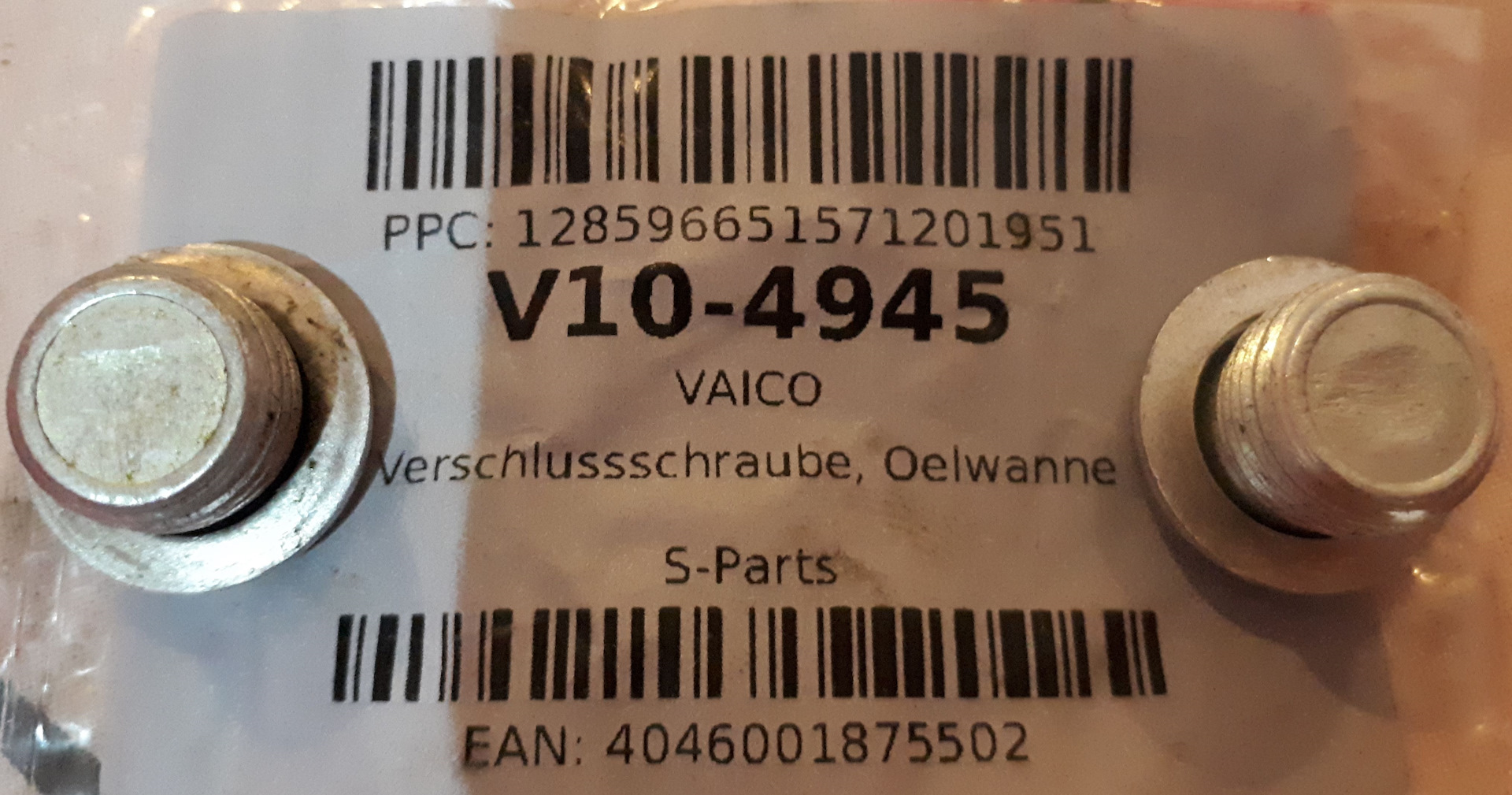

Второй интересовавший меня вопрос — насколько дешевая неоригинальная пробка масляного поддона (в этот раз я купил Vaico V10-4945 за менее чем 2 евро) сравнима по качеству с оригинальной, которая в прошлый раз покупалась у официального дилера в Австрии за 5 евро и можно ли повторно использовать оригинальную пробку?
Ответ на фото ниже. Слева оригинальная пробка с прошлого ТО, справа новая Vaico V10-4935:
На первом фото видно, что шайба сделанная из мягкого металла деформируется под углубление в масляном поддоне. На втором фото видно, что звездочка самой пробки, тоже деформируется. Исходя из этого, я для себя однозначно решил, что:
1. Играть в лотерею что быстрей произойдет — течь масла из под шайбы или срыв звездочки, не имеет смысла
2. Аналог пробки от Vaico по качеству идентичен оригиналу, а по цене даже дешевле чем в интернет магазине exist.ua

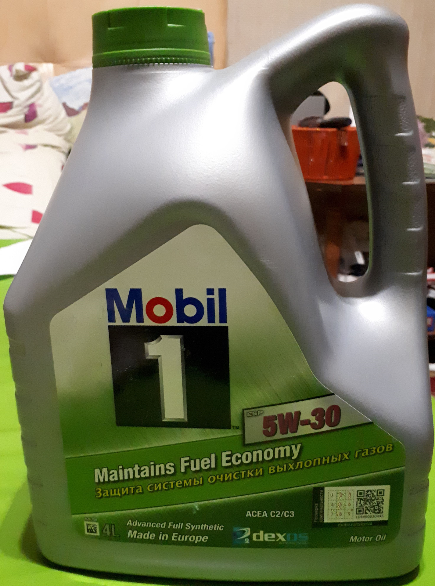

Масло Mobil ESP 5w30 4л, в этот раз куплено в exist.ua. Как и в прошлый раз перед покупкой в ТЦ "Эпицентр", оригинальность этикетки наклеенной на канистру с маслом, проверил на сайте производителя original.mobil.ru/
При открытии масляной крышки, меня ждал сюрприз в виде обильного конденсата:
На вид ужасно, но на самом деле не смертельно. Результат езды на холодном двигателе из-за неработающей заслонки насоса охлаждения, в паре с вышедшим из строя термостатом.
Как выяснится позже, он вышел из строя и стал рано открываться уже при нагреве охлаждающей жидкости до приблизительно +55°C.
Пробку отмыли, аналогичный конденсат внутри горловины маслозаливного отверстия вычистили.

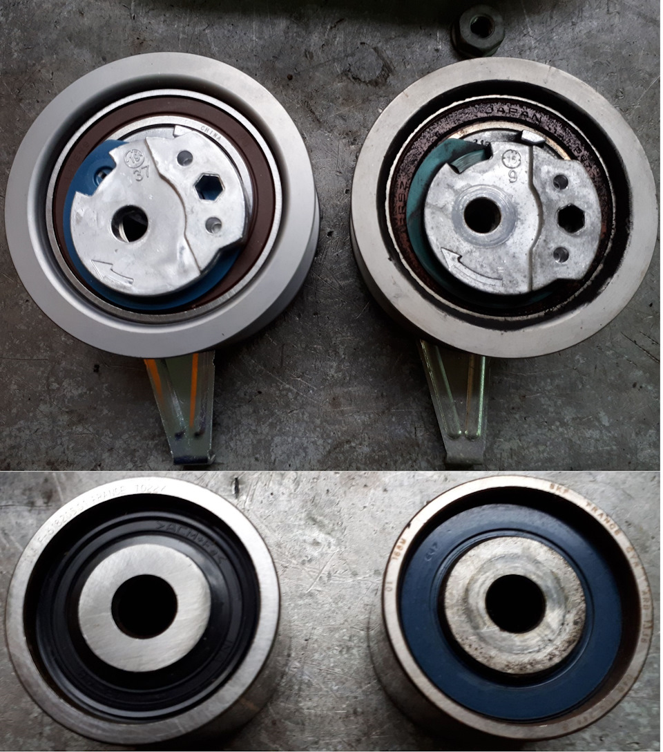

Новый ролик натяжителя с подшипником сделанным в Китае в 2019 году. Старый сделан в Японии в 2015 году. Новый обводной ролик INA, старый SKF оба сделаны в Франции:

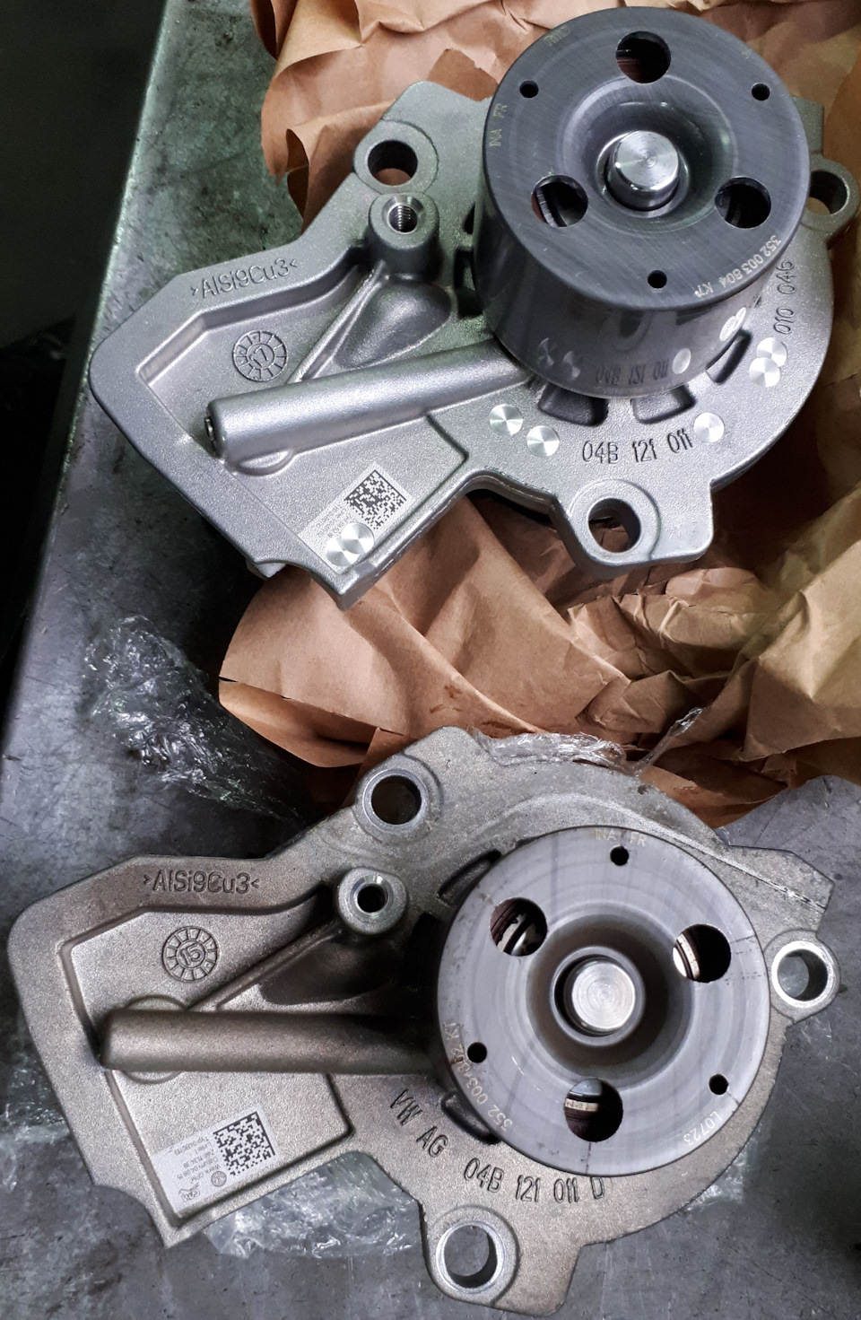

На насосе HEPU P679 остановимся поподробней. HEPU это немецкая компания упаковщик. Сравним его со снятым оригиналом:
Новый насос, как это не удивительно, на самом деле оригинальный 04B121011DX или 04B121011D 2017 года выпуска, на котором HEPU (или поставщик продукции от ее имени в exist.ua), засверливает логотипы VW и кладет в коробки HEPU. Обратите внимание, на корпусе крыльчатки насоса забыли зашлифовать буквы VW. Даже нормально переупаковать не могут :)
ВАЖНО! Модель DX прекратили выпускать с 07.2018 года, заменив ее на модель D, которую с 04.2019 заменили на модель G (04B121011G).
Настоящий производитель этого насоса неизвестная компания, а для VAG этот насос поставляет компания-упаковщик GPM. В качестве подшипника использован INA 352003802KT. Вот так оригинал многократно перепаковывают, увеличивая цену в разы, а платим за это мы с вами :) Про качество запчастей компаний HEPU и GPM у меня после всего этого сложилось плохое мнение :)

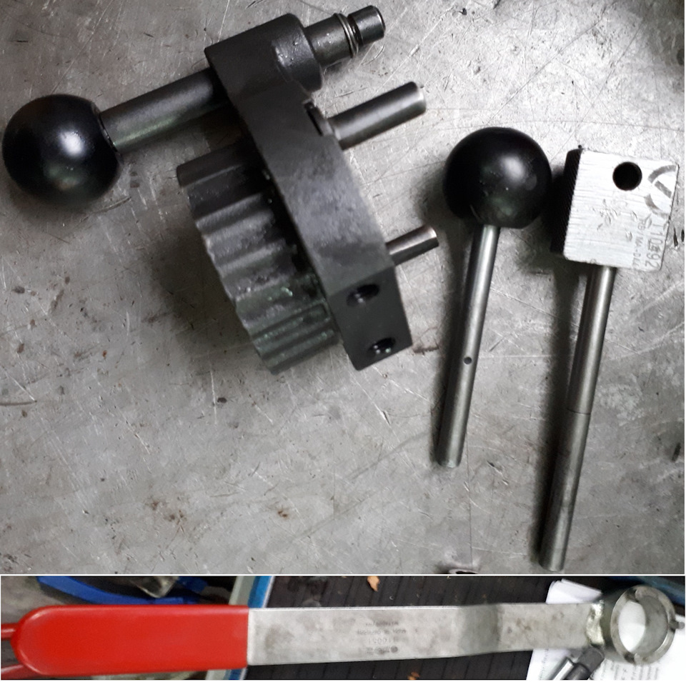

Инструменты использованные на официальной техстанции Skoda:
1. Штифты для фиксации шестрен распредвалов и коленвала, а также специальный ключ для удерживания шестерен распредвалов в момент ослабления их гаек:
Это набор T10490, который можно найти на aIiexpress.
2. Динамометрический ключ для затягивания гаек распредвалов
3. WD40 — им брызгались заржавевшие болты, а также штифты фиксации шестерен, так как заходили они туго.
4. Инструмент для снятия хомутов
5. Компрессор — для продувки системы при сливе антифриза из печки, очистке остатков антифриза на шестерне коленвала после демонтажа насоса и выкачивания воздуха из расширительного бачка перед заливкой нового антифриза.
6. Экстрактор воздуха из расширительного бачка и для закачивания новой охлаждающей жидкости

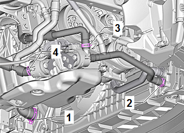

8. Открывается пробка расширительного бачка, по очереди, в 4-х точках снимаются хомуты и шланги:
Далее, после снятия хомутов, компрессором дуют в расширительный бачок, чтоб слить из печки остатки антифриза.

Добрый день. Рад, что Вас вдохновил один из наших отчётов:-) Но хотел бы сделать пару замечаний:
1) Положение шестерни ТНВД не играет роли. — Это не совсем так. Да, на работу мотора положение шестерни не влияет. Но по информации от разработчиков, несинхронность положения плунжеров насоса с фазами ГРМ может провоцировать появление посторонних шумов из -под кожуха ремня
2) в коробках Кнехта и Мале совершенно одни и те же фильтра, ибо делаются на одних производственных мощностях, названия же сохранены для тех, кто привык к тому или иному бренду ДО их объединения.
Спасибо огромное за уточнение, исправил. Я еще слышал истории, что машину ставят на передачу и так мол можно зафиксировать коленвал. Пригоден ли такой способ?
Смотря для какой цели нужно зафиксировать коленвал:-)
Если для откручивания центрального болта, то нет, категорически неприемлемо, если просто для страховки от проворачивания, то особого смысла нет, ибо вал необходимо регулярно прокручивать в процессе замены ремня.
Если центральный болт не откручивать. Ведь можно прокрутить коленвал, вставить штифты в распредвал и ТНВД и затем на передачу. Или так не пойдет?
Простите, не могу понять, зачем фиксировать коленвал то?:-) При замене ремня это не так уж и актуально.
В статье указан способ фиксации шестерен при помощи аналога фирменного инструмента VAG. Но также есть гаражный способ при помощи двух болтов 5мм 45см. И ставим отметку на шестерне коленвала. Так вот, чтоб с меткой не заморачиваться, разве нельзя просто поставить передачу перед снятием натяжного ролика?
Включённая передача — не гарантия того, что коленвал не покрутится:-) Есть даже такой способ запуска мотора — за колесо:-)
Лучше всего — фиксатор, если нет — метка — обязательно
Спасибо еще раз за разъяснение, приятно общаться с профессионалом. Надеюсь после исправлений статья стала отображать корректно оба способа замены, как гаражный с двумя болтами и меткой на коленвале, так и способ VAG :)
Лично мне с моторами как у Вас ещё не доводилось работать, потому нет и готового мануала.
И ещё я отметил отсутствие главного аспекта, о котором лично я всегда пишу жирными буквами в каждой мануале, связанном с ремнями: натяжение должно производиться только при полностью остывшем моторе.
p.s. резинку помпы желательно смазывать не моторным маслом, а лучше или касторовым (оно нейтрально к резине) или антифризом.
Спасибо, добавил эти два важнейших нюанса в инструкцию

Ну да ну да, раз в 40 000… вот и бери потом тачки: Только что из Германии! Бабушка за молоком ездила! Не бита не крашена. Родной пробег 127 000 :)
Условия эксплуатации разные.
Эти 40 000 я наматываю за 8 — мах. 9 месяцев.
Сейчас на борту > 412 000, машине 8 лет и 3 месяца (считайте сами). Масло до замены не доливаю (испаряется 250-300 мл.).
Понимаю что о таких показателях в России можно только мечтать.
Но примите во внимание следующее:
1) Дизель
2) Постоянная езда на большие расстояния (без старт/стоп)
3) Одно из лучших масел (Fuchs Titan GT1 PRO C-3 5W-30)
4) Теплый гараж
5) Климатические условия.
А на счет машин из Германии (и не только) — машина в хорошем состоянии стоит соответственно, дешевка и есть дешевка.
Если говорим к примеру о 10 летнем подержанном дизеле, то лучше брать с 500 000 пробегом чем с 127 000.
Какая средняя скорость?
На протяжении последних(крайних) 5934км около 83 км/ч.
В основном езжу в пределах 1500-2200 оборотов в минуту
