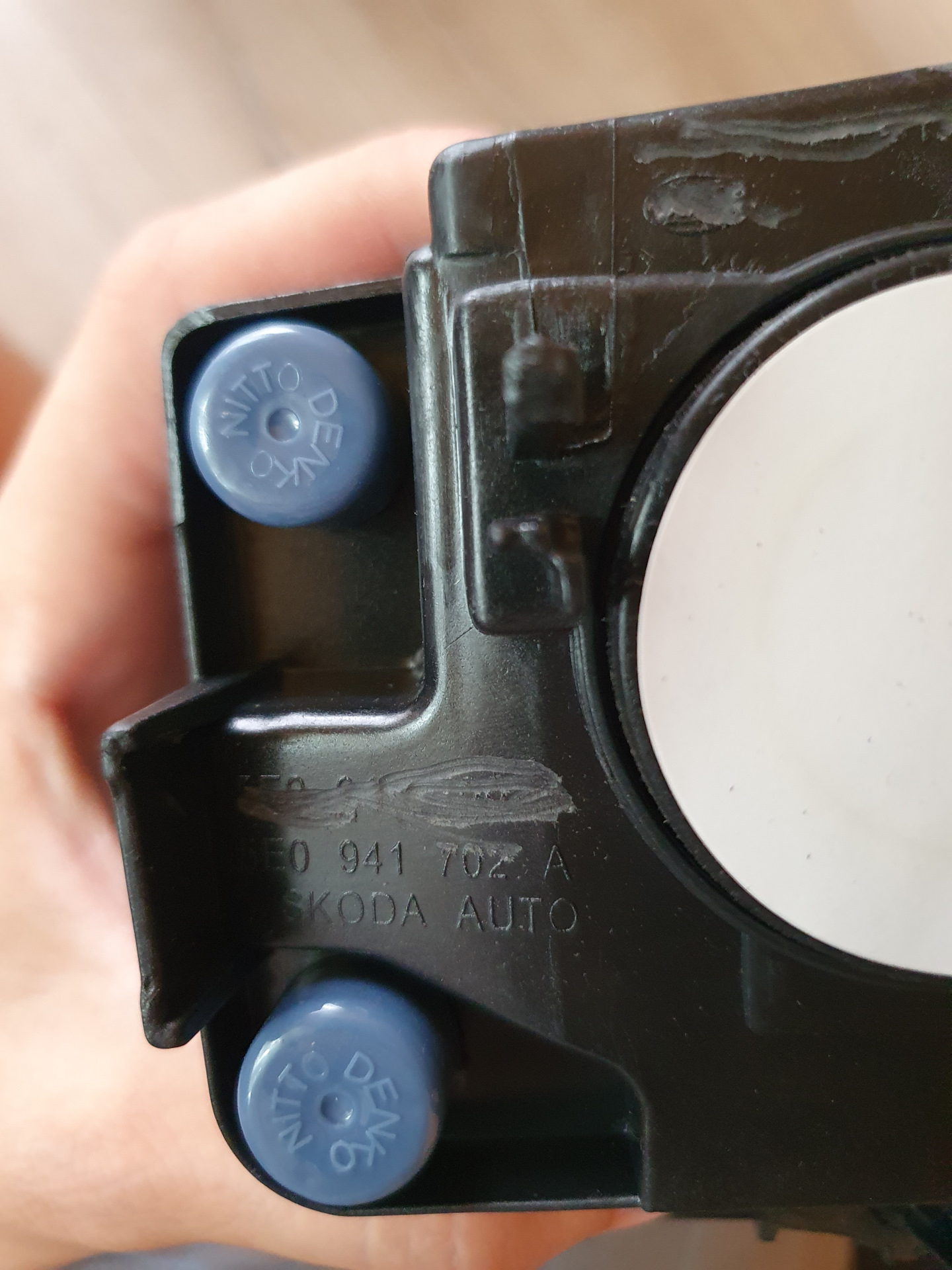

Так вот, наткнувшись на статью, где человек очень подробно все сравнил (разбор сравнение с оригиналом) — я решил брать с Али.
18$ и через 4 недели заветная коробочка приехала. Покупал у этого продавца
Открыв ее, и сравнив нюансы — понял что тут все отлично.
Настоящий оригинал для гольфов 7 поколения китайской сборки. Почему от гольфа? Потому что они идентичные во всем, кроме подсветки. На фольцы идет белая, в отличие от зеленой древности на шкодах.

Еще раз убедился, что на Али ваговские запчасти можно брать и это оригинал со спиленным/закрашенным названием. Накладки на педали по 1000 руб, камеры по 5000, птф на рс бампер по 3500 пара. Вот и у тебя все норм пришло.
Но комплектации чешских машин вызывают недоумение) неужели датчик света такая дорогая опция?🤷♂️
при том что датчик влажности установлен в тоже самое место где стоит датчик дождя/света на такую же силиконовую подложку и т.д
насчет али, лично у меня статистика такая
противотуманки от рс — неоригинал, но там никто не заявлял что орига и стоимость там копеечная.
переключатель — оригинал
датчик дождя — оригинал
руль — оригинал
У меня птф с надписью skoda были и артикулом, а выше спилена надпись. Оригинал в руках не держал, но в целом неплохи оказались. Хотя косяк был с отражателем оторвавшимся, может, доставка виновата…
у меня точно такие же. Но это не оригинал) по крайней мере я так думаю

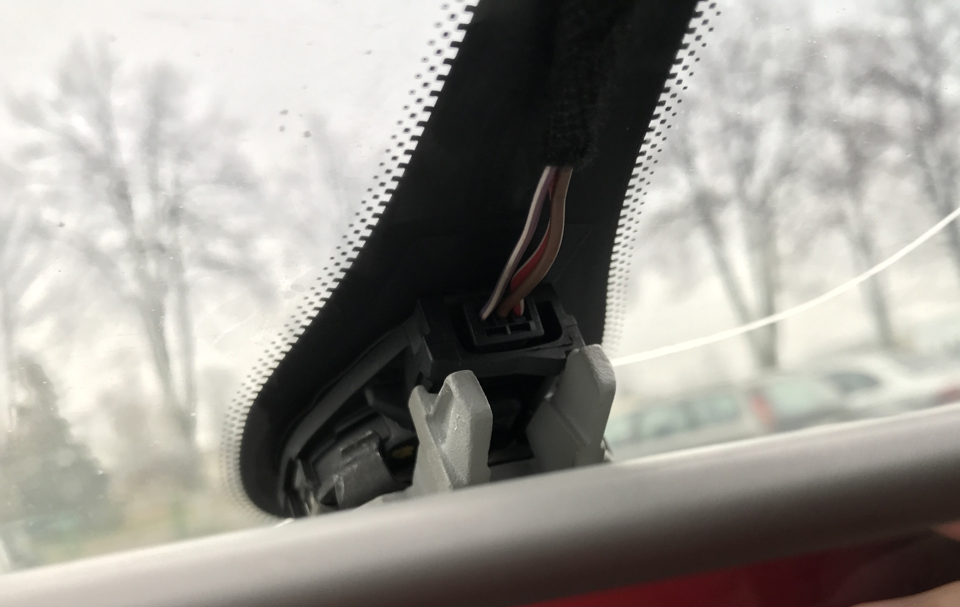

А сам датчик света сложно доустановить? Смотри: на машине тоже нету датчиков дождя/света, но есть какая-то фигня, что на фото: это тоже может быть датчик влажности? Машина а4 в8 рест
Да, уже все это сделано у меня. Это тот самый датчик влажности и меняется без проблем на полноценный
