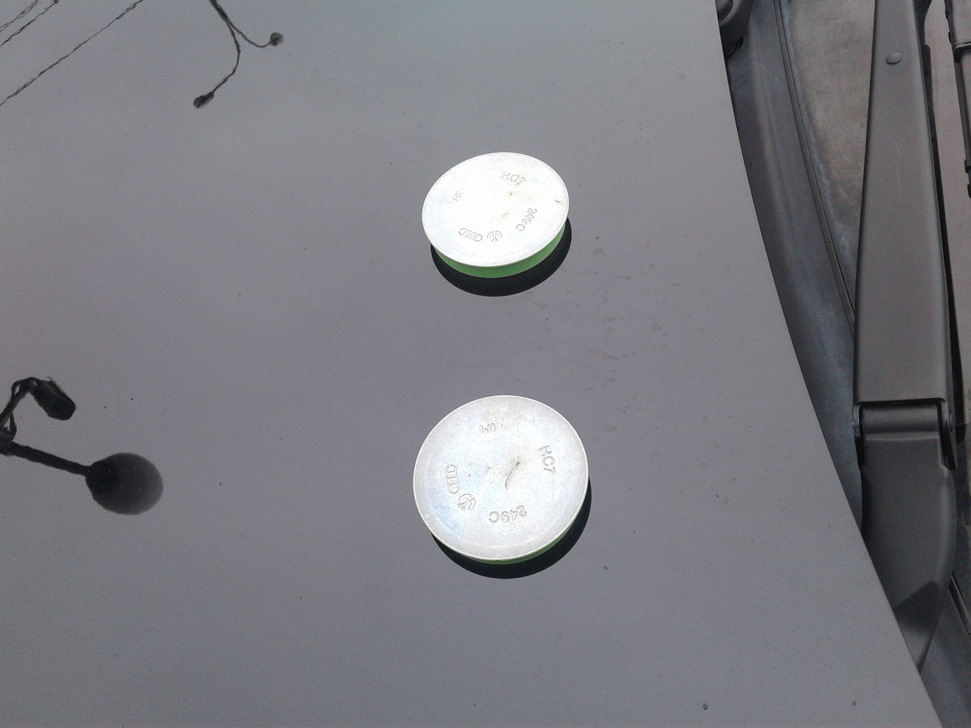

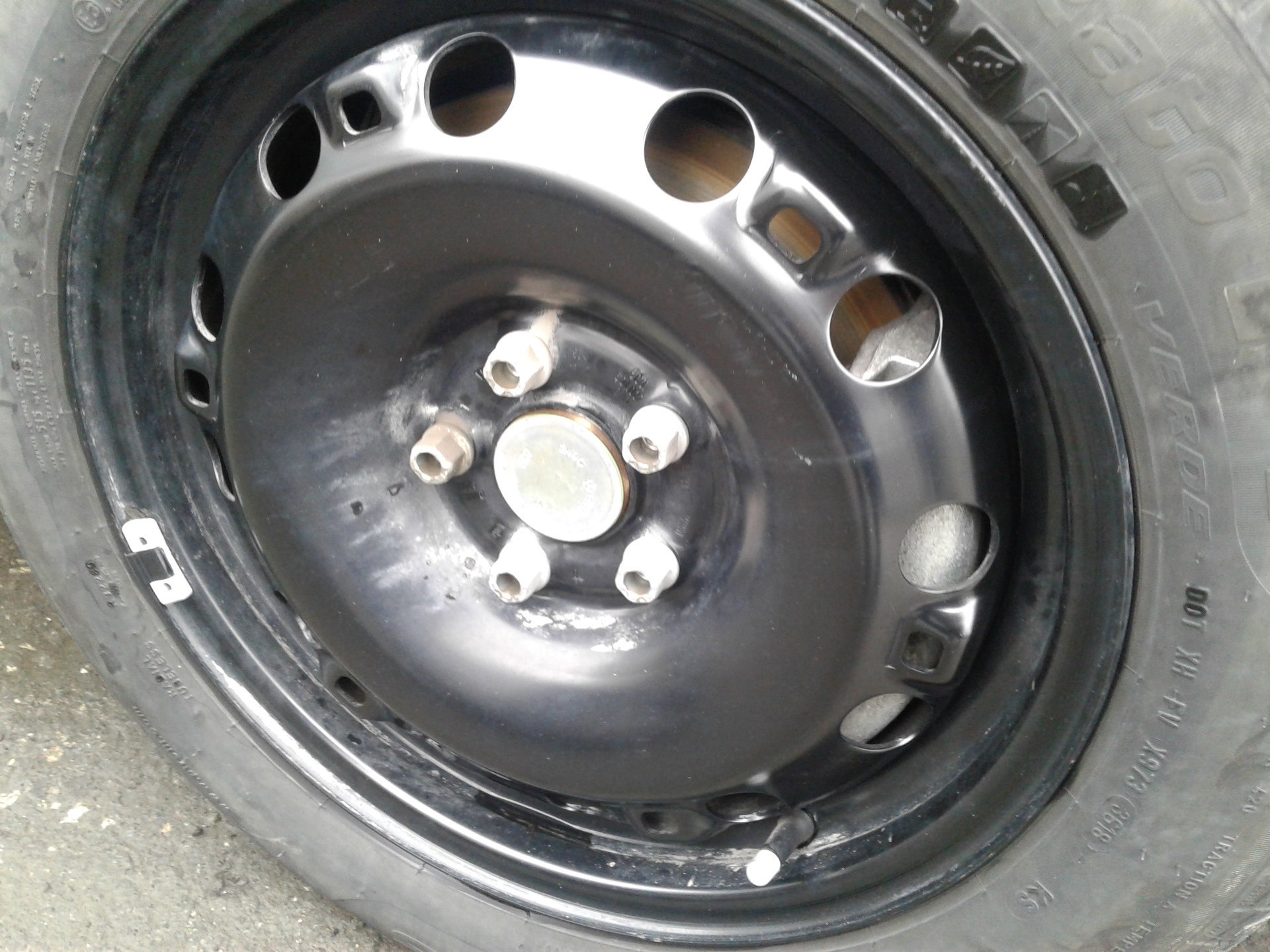

С момента покупки меня напрягали голые гайки передних ступиц, ну даже на Ладах такого безобразия не было. При этом, учитывая тотальную экономию на подлокотнике, передних дворниках, крышке бачка, глушителе и газовых упорах, мне перестала удивлять такая "мелочь", как колпачки. И все бы ничего, но из этого места довольно быстро проявилась сочная ржавчина, которая "размазывается" обычной водой. Но думал, что это уродство никак не исправить. При этом самая гайка почему-то и не думает ржаветь…
И тут я прочел запись про эти колпачки. Оказывается, они точно такие же как задние и дан их код. Продублирую сюда — 1J0501249C. Дальше дело техники — заказываю через Экзист и колпачки через несколько дней у меня в руках. Обошлись они в 506 рублей за обе штуки. Правда, как и в случае с обратным клапаном (который я ставил еще на Калину), оповещение пришло поздно, при чем в этот раз не просто за полчаса до закрытия, а вообще в 10 вечера))) На следующий день я их благополучно забрал.

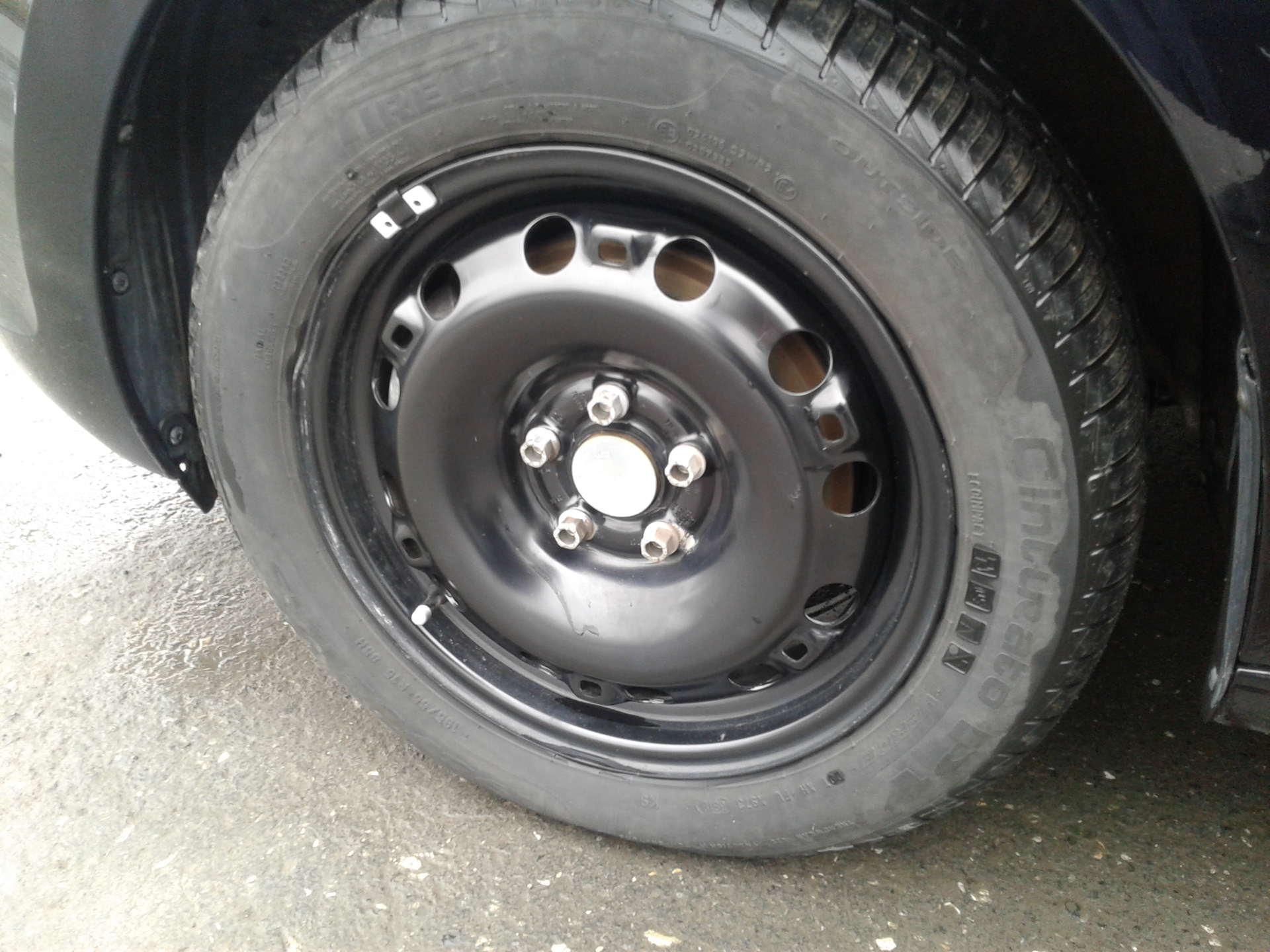

Сначала еще немного смутила эмблема Ауди. Я в курсе, что обе марки в одном концерне, но все таки было бы не круто. Но глянул на задние колпачки — все нормально, сзади точно такие же. Колпачки наделись не просто так, руками они полностью не залезали на свои места. Пришлось взять штатный баллонный ключ и без лишнего рвения постучать им. Зато теперь красота, не видно ржавой ступицы)) А вообще очень большая глупость, что шкодовцы экономят на этой мелочи, металл тут быстро покрывается ржой, как глушитель.

Vika 65010000101- такой-же колпак ступицы, цена — 97 руб. за штуку.

Тоже поставил вчера такие-же. Было много ржавчины и я ещё под эти крышки высокотемпературной смазки напихал.
Зачем, машина быстрее едет?
Резьба меньше спреет, открутится потом легче

тоже поставил при замене резины на летние
О, спасибо за артикул. Как раз менял резину и заметил отсутствие этих колпачков.
