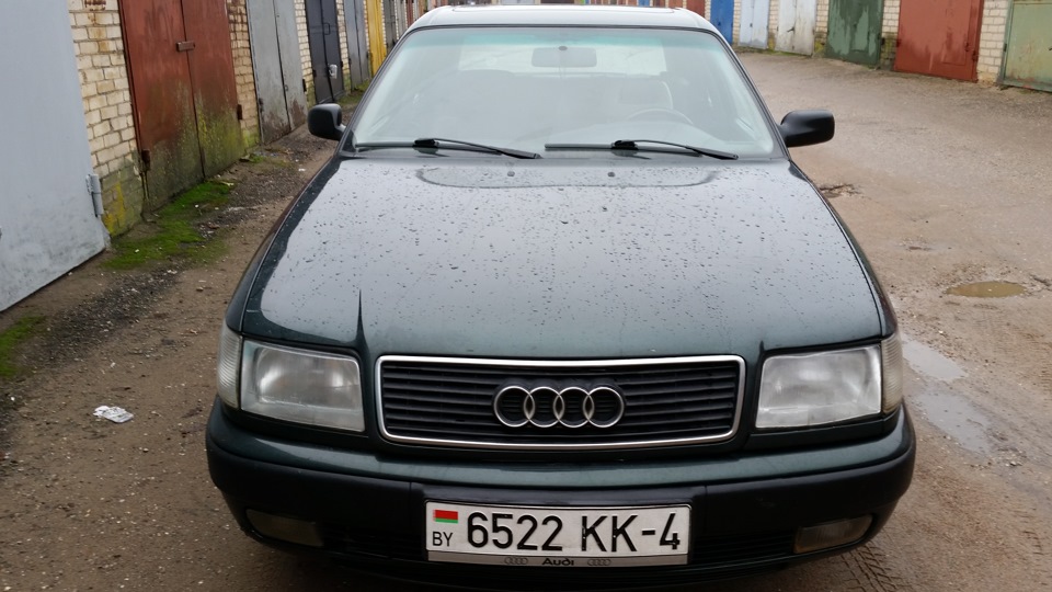

Короче, с заменой потенциометра (воздухомера, расходомера воздуха www.drive2.ru/l/5237055/ ) траблы не исчезли. Когда едешь на бензине, часто авто начинает тупить, двигло работает с напрягом, будто ему чего-то не хватает или бывает что вообще не могу тронуться с места, я жму на газ обороты начинают нарастать, отпускаю сцепление и движок начинает захлебываться, его работа притупляется и обороты падают. Быть может виноват потенциометр дроссельной заслонки или датчик положения этой заслонки? Быть может во время одного из хлопков гбо там что нить погнуло? Кто там ковырялся скажите дорогие ли эти запчасти? И могут ли описанные симптомы быть связаны с этой запчастью? Если удастся победить этот сраный гемор, то буду самым счастливым обладателем абк, ибо больше там нечему ломаться)))
