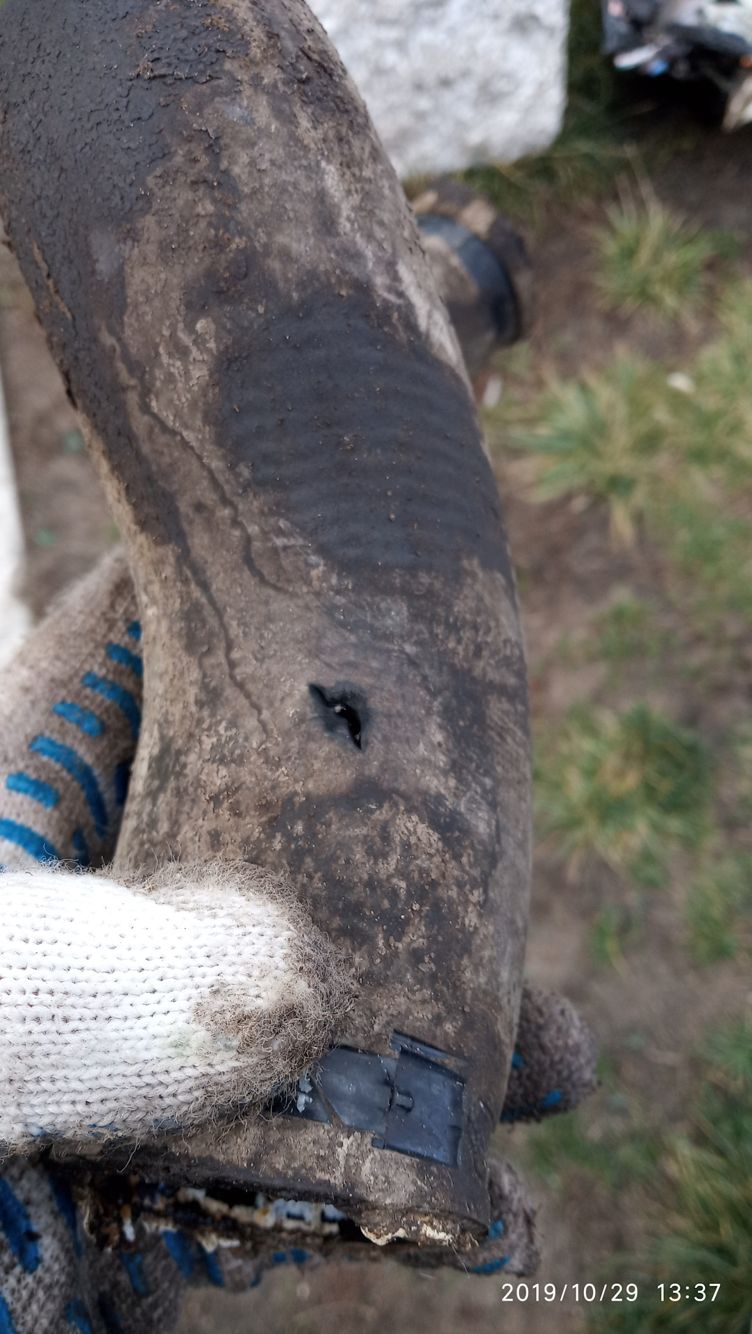

Запись чисто для себя.
Уезжать с работы, смотрю лужа под мной кровяного цвета-все облазил найти не могу откуда, залил 2.5 литра жижи и поехал домой. Ну думаю радик потек, перелопатил кучу постов о радиаторах, какой выбирать-то. Утром по светлу начинаю осматривать и ничего опять не вижу.Завел, жду…через пол часа начал ссаться, но как то исподнизу.В итоге залез рукой и нащупал этот гейзер
Хомут трубки на абсорбер был поставлен таким образом, что летна торчала вверх и упиралась в нижний патрубок радика в итоге его проткнув.Хорошо что катаю с собой зип РТИ и роликов.

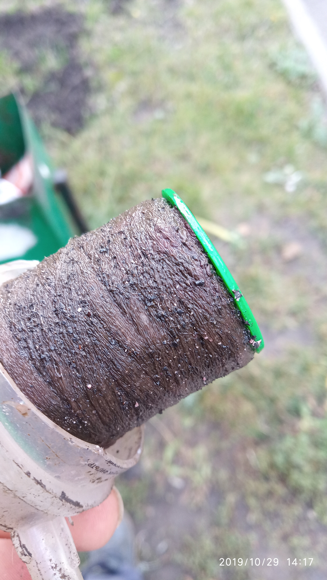

Заодно сменил фильтр на ОЖ
Вы еще задаете вопрос на какой х…н он нужен?
Я сама не понимаю откуда берется эта грязища
Комментарии 7
Где вы такую ож бирете? У меня фильтр 5 тысяч простоял. Как новый. Ни соринки.
До меня неизвестно что лили, герметиком все мазали. герметик так и выходит кусками, даже после 2 промывок
Что за фильтр? Как стоит? От температуры не плющит его?
Совершенно не реагирует на запредельные температуры под капотом.Стоит на тонком шланге с термостата, перед расширительным бачком . www.auchan.ru/pokupki/top…ul-tra-s-otstojnikom.html
и кстати ты у меня уже во второй раз спрашиваешь)
Да, точно. Я помню эту картинку🤣 Ни как не куплю!😂 Его вообще не ведет от темпиратуры ОЖ? А то смотрю у некоторых подобные-прям коробит, штуцера загибает.
чуть изгибаются градусов на 5-10.
