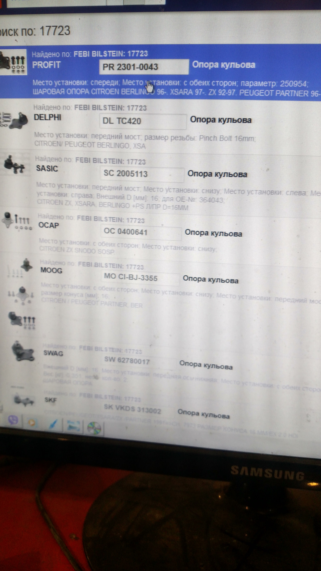

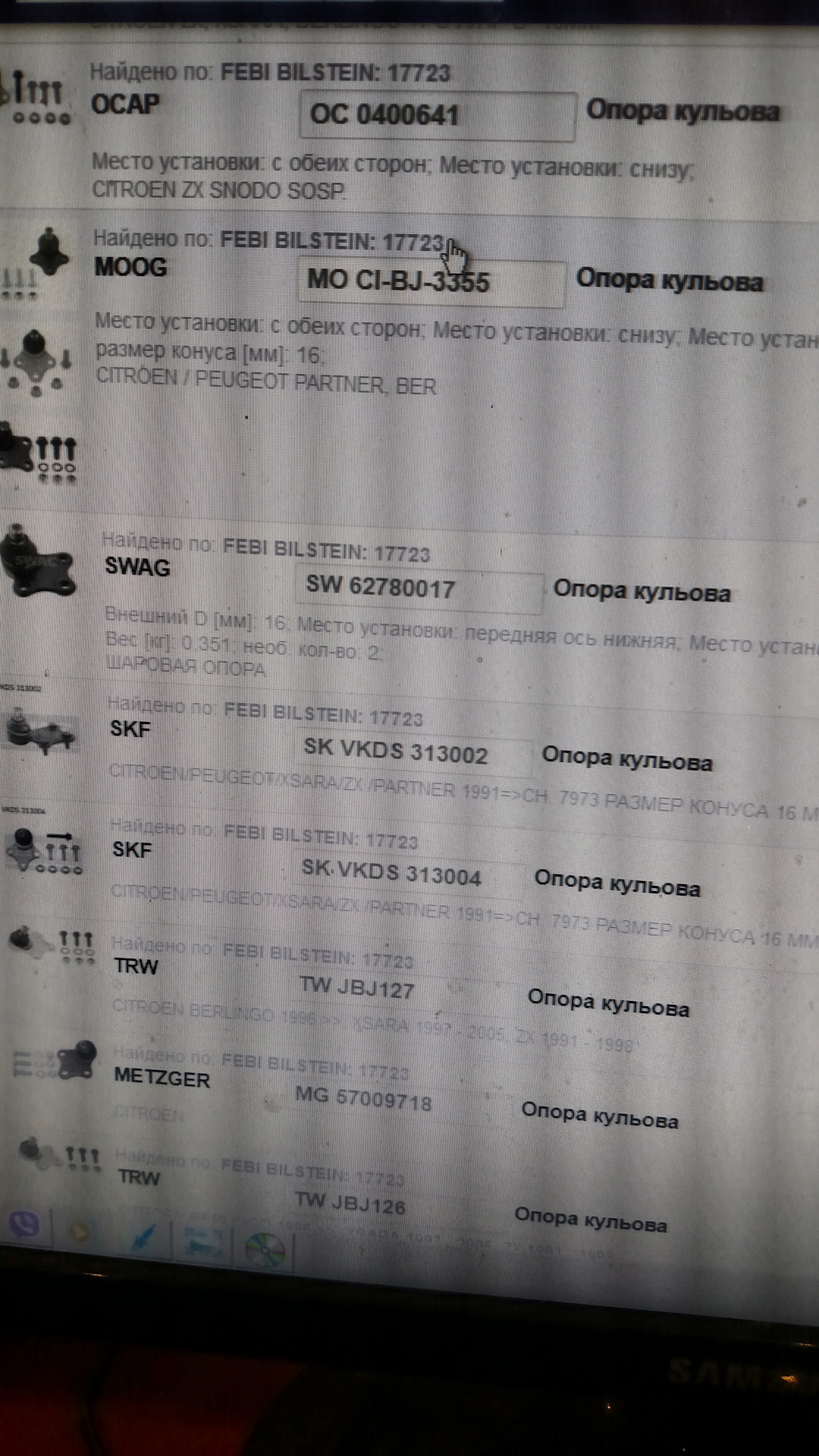

Febi 17723, уже прошли 30+. Не забудь отогнуть уголки защиты диска, чтоб не проткнули пыльник
Спасибо, как раз сегодня твой бж мониторит))) видел запись о шаровых, но там не было написано сколько феби пробежали)))) теперь буду брать их
именно с того момента и по сей день)
Менял на Ruville с одной стороны, и Delphi с другой. Устанавливались обе сразу, прошли уже около 15 тыс (дороги не самые лучшие), никаких проблем, ни одна не стучит
Febi
Чёт я их не нашел
Номера нету, есть только фото)
