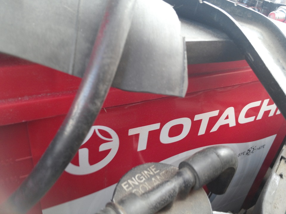

) левой кнопкой выбирается температура срабатывания вентилятора, либо напряжение, ниже которого контроллер начинает паниковать, кстати, светодиод на контроллере пришлось заклеить кусочком изоленты, так как при срабатывании вентилятора он начинает очень ярко и противно мигать, что ночью очень мешает. Прилепил его пока на рулевую колонку, вроде там не мешает, и видно его постоянно. Ну а теперь еще одна новость, сдох мой аккум SOLITE, после стоянки автомобиля на морозе больше 6ти часов просто еле-еле крутил стартер… в общем ушел он в подарок бате на волгу, а себе я купил новенький TOTACHI на 60 А/Ч
ну в общем все) кстати, вентилятор от реле я запитал только один. На второй нужно докупить доп. реле и запараллелить его с первым, но сейчас это не к спеху .
