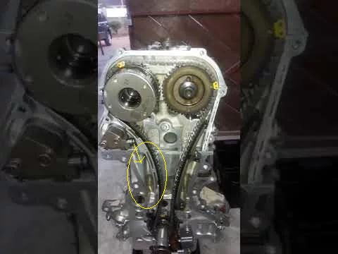

Было решено производить замену прокладки ГБЦ своими руками. Слава Богу, в интернете полно иллюстрированной информации, про данную операцию. Так как это было уже давно фото и процесса здесь приводиться не будет. На все, про все у меня ушло 2 дня, единственной загвоздкой при замене прокладки ГБЦ, стал поршень натяжителя цепи, который при снятии соскочил со стопорной шпильки и провалился под левый успокоитель цепи в нижнюю часть лобовины двигателя.

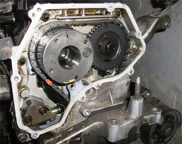

Вот здесь я растерялся. После выяснилось то, что пространство верхней части лобовины спроектировано так, что предмет попавший во внутрь далеко не провалится, так как места там, только для успокоителя цепи. Вышел из ситуации просто, купил в автомагазине магнит на гнущимся удлинители и просто просунул его в то отверстие, куда упал поршень, после чего вынул его. После установке цепи ГРМ и лобовины двигателя, я попытался завести машину и здесь произошел сильный щелчок, как будто цепь перескочила на зуб назад. После двигатель запустился. Доехав до дому, в районе 1 км. загорелся "Джеки Чан" (Ошибка 1110), машина при этом заводилась с пол оборота, единственный момент был в том, что при езде немного шумели клапана, как будто были не отрегулированные. После сброса, ошибка появлялась снова. Почитав немало форумов был сделан вывод о том, что действительно цепь перескочила на один зуб. Так бывает, когда после установке цепи и ее натяжителя, не провернешь коленвал, для того что бы, поршень натяжителя цепи полностью натянул левый успокоитель.
Лезть обратно в ГРМ желания у меня уже не было и какое то время я передвигался так. В этом году решил устранить данную неисправность. Приехал в гараж, поднял машину, снял колесо, защиту, ремень, далее лобовину. Мне повезло, так как для совпадения всех меток прошлось прокрутить коленвал всего лишь несколько раз, и вот оно.

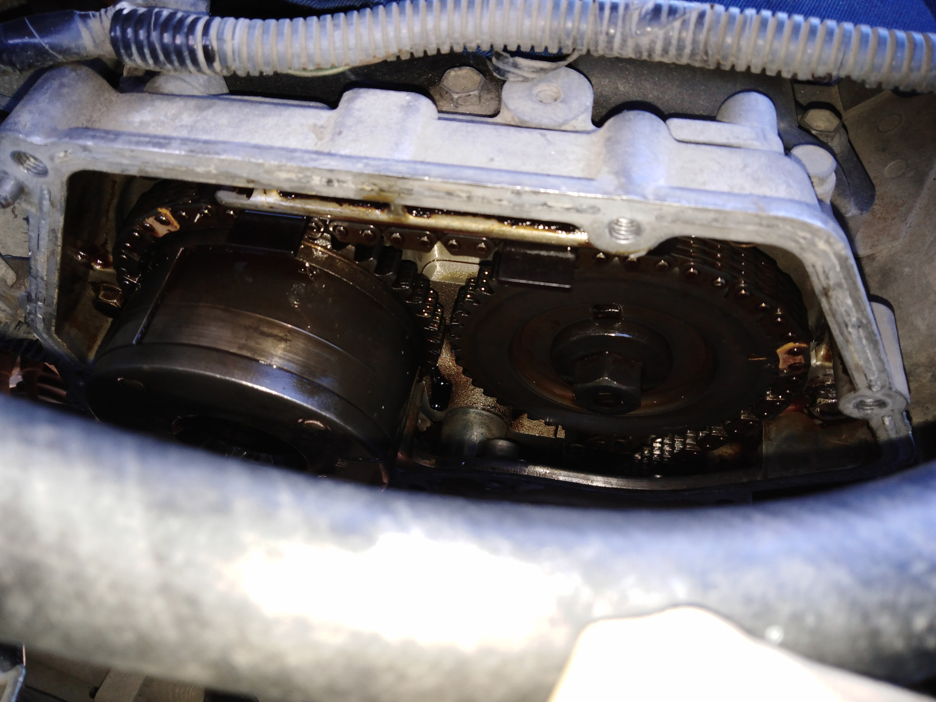

Было обнаружено, что метки цепи ГРМ стоят как положено, метка коленвала и правой звездочки находятся на своих местах, а вот метка на муфте VVT-I, стоит на один зуб правее от меток на цепи ГРМ и торцевой части лобовины. Было принято решение передвинуть муфту на один зуб в лево, для этого нужно было снять клапанную крышку, зафиксировать впускной распредвал, открутить болт крепящий муфту, вытащить ее, переставить цепь на один зуб, совместив метки и отдать распредвал немного назад (буквально на пару мм., для того, что бы посадить муфту на шпонку распредвала. После этих манипуляций я собрал все на свои места, прокрутил коленвал несколько раз, убедился, что сейчас все нормально, поршель натяжителя плотно уперся в успокоитель. Дал герметику немного постоять и завел двигатель. Как и положено чек продолжал гореть. Через ELM и Car Scanner ошибка была сброшена, уже как 170 км. пробега полет нормальный, машина заводится как часики.
