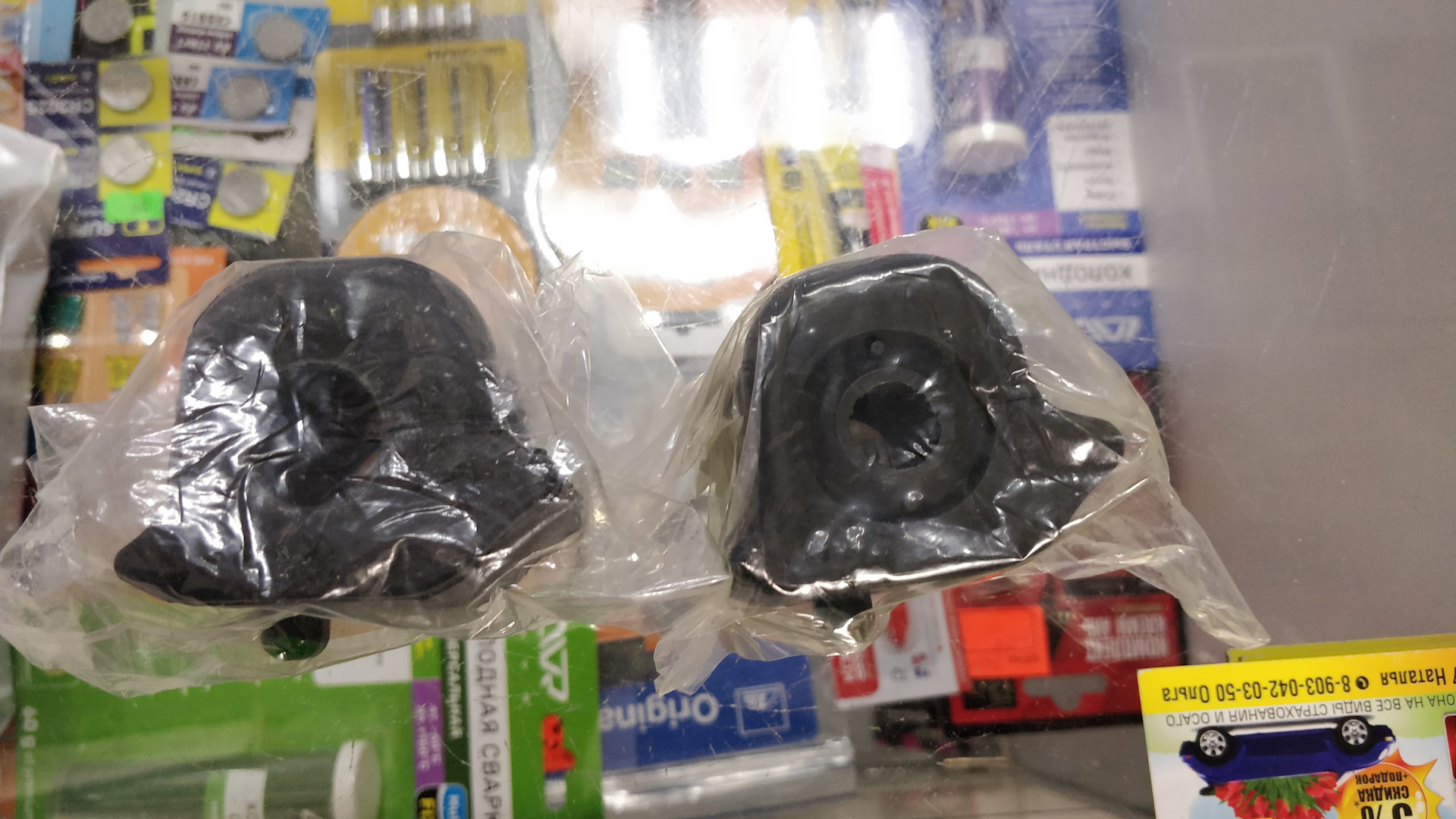

Всем привет! И меня постигла участь по замене втулок стабилизатора. Благо стоят не дорого и меняются просто.Я так понимаю они ещё родные стоят. Как похолодало и стабилизатор забил чечётку. Втулки куплены осталось выбрать время по замене.
Запчасти на фото: 4881512390, 4881512370

втулки 48815-12400 и 48815-12410. на днях брал себе по закупу 1500р. такие же ставил год назад, как -5 жестко скрипят, либо первый раз были подделка(хотя сравнивал), либо неправильно поставили, ну или это уже не исправить, попробую новые может пропадёт скрип.
Видно же что шрифты на этикетках разные, И видно что занимаясь запчастями Вы этого не увидели.Это как?

Поздравляю! Вы купили залипуху ))

370 втулка похоже залипушная какая-то

Наклейка другая, плюс подозрительна низкая цена за ориг.

оригинальные втулки должны быть типа парафином облиты, у тебя как — обе в парафине?

внутренний диаметр какой?
Не мерил.По вину заказал.

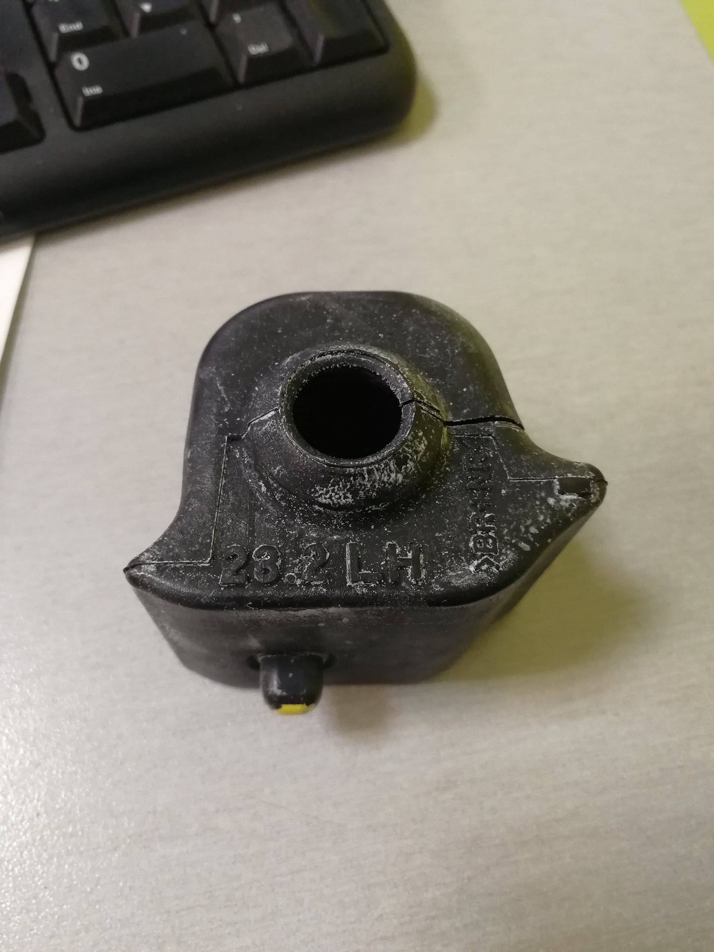

я тут тоже собирался поменять, по вину у мя такие же бьются, но… диаметр стаба при замерах показал 23мм, а здесь вроде как меньше. Подойдет ли?
23 рестаил
странно, я штангеном намерил 23((((
Тогда тебе от рестайла Е150 нужны втулки 48815-12400 и 48815-12410.
Либо от Е170 4881502150 TOYOTA Втулка СПУ правая новый артикул
4881502140 TOYOTA Втулка СПУ левая новый артикул
а что на дорестайл в 2008г ставили уже модернизированный стаб?
Ну если ты замерял 23.2, то так оно и есть же
