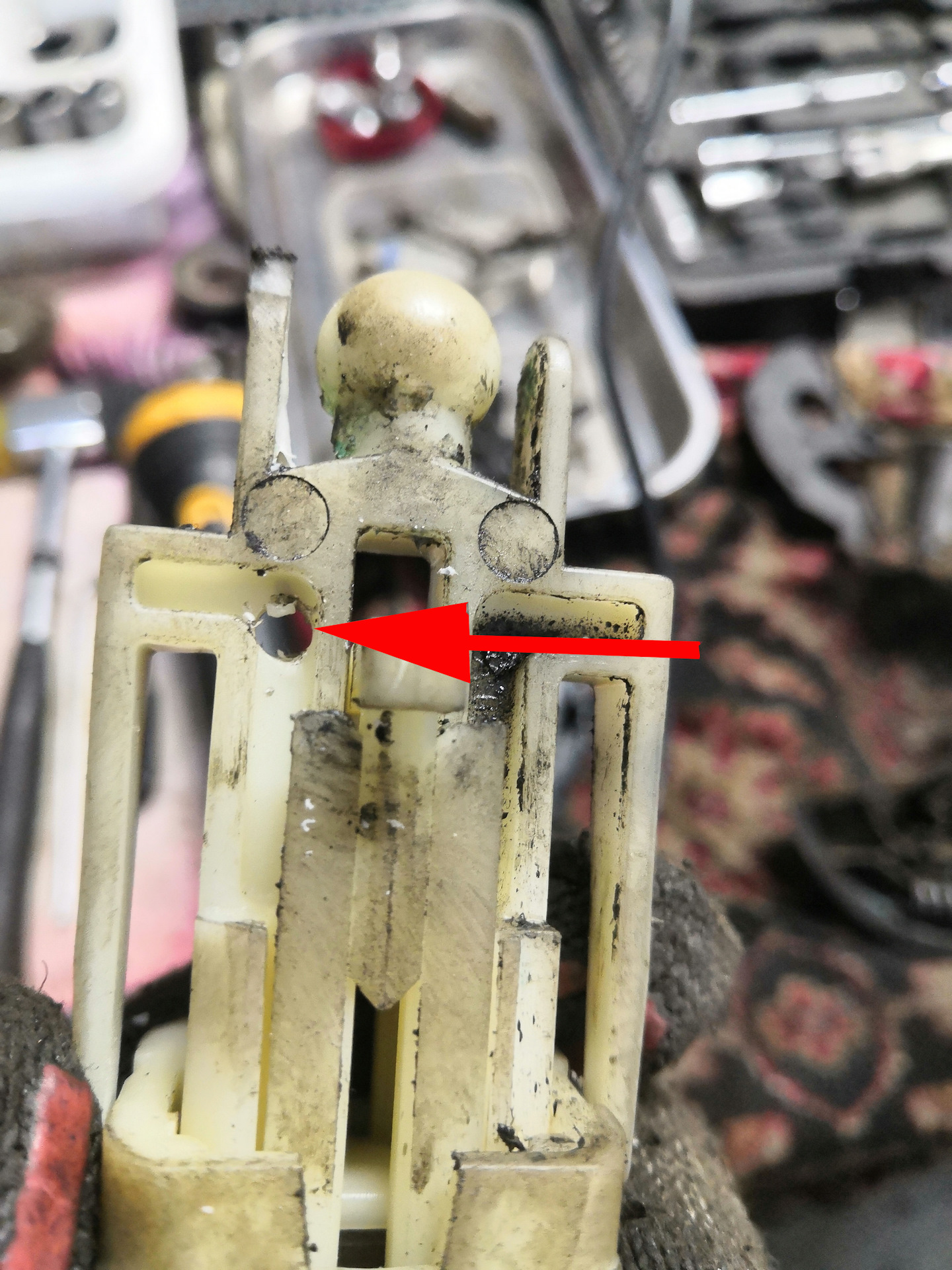

Ладно. Все собрал, подключаю компьютер провожу инициализацию а она не проходит. Ошибка сцепление не разомкнуто…
Думаю вот дела. Ладно, скидываю клему одеваю снова, она пощелкала, нейтраль нашла. Включаю передачу она не едет ни назад ни вперед. газую-газую. и как вдруг она со шлифом РВЕТ вперед. потом также проделал с задней передачей… тоже с пробуксовкой. понял что дело в актуаторе сцепления.

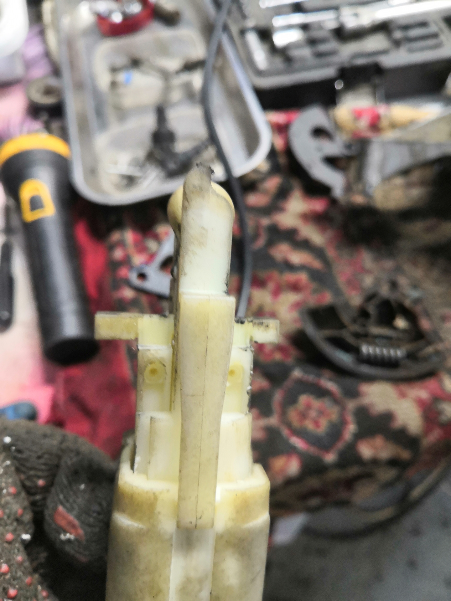

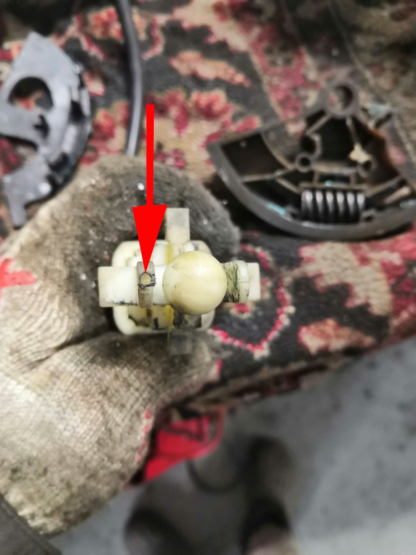

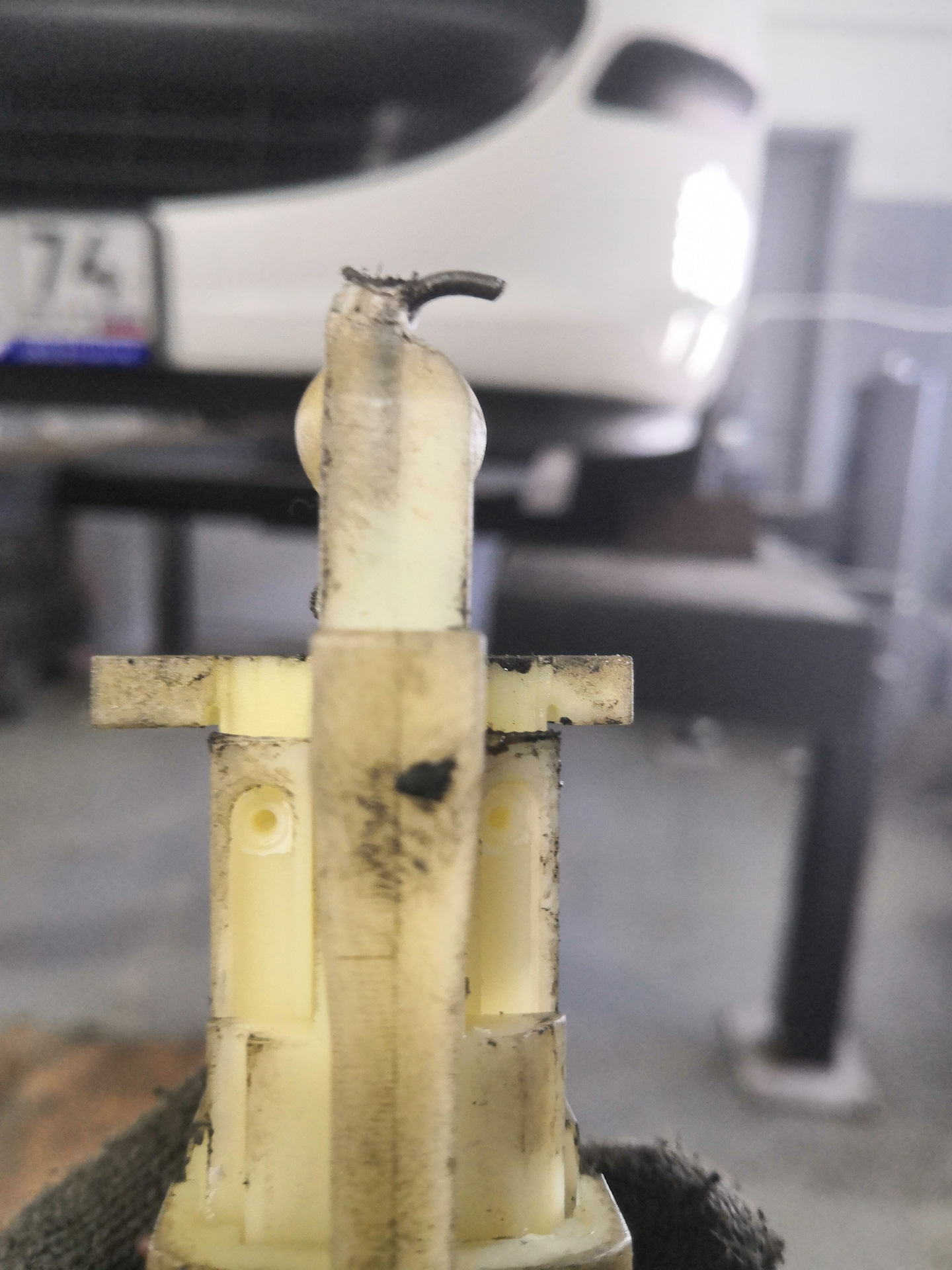

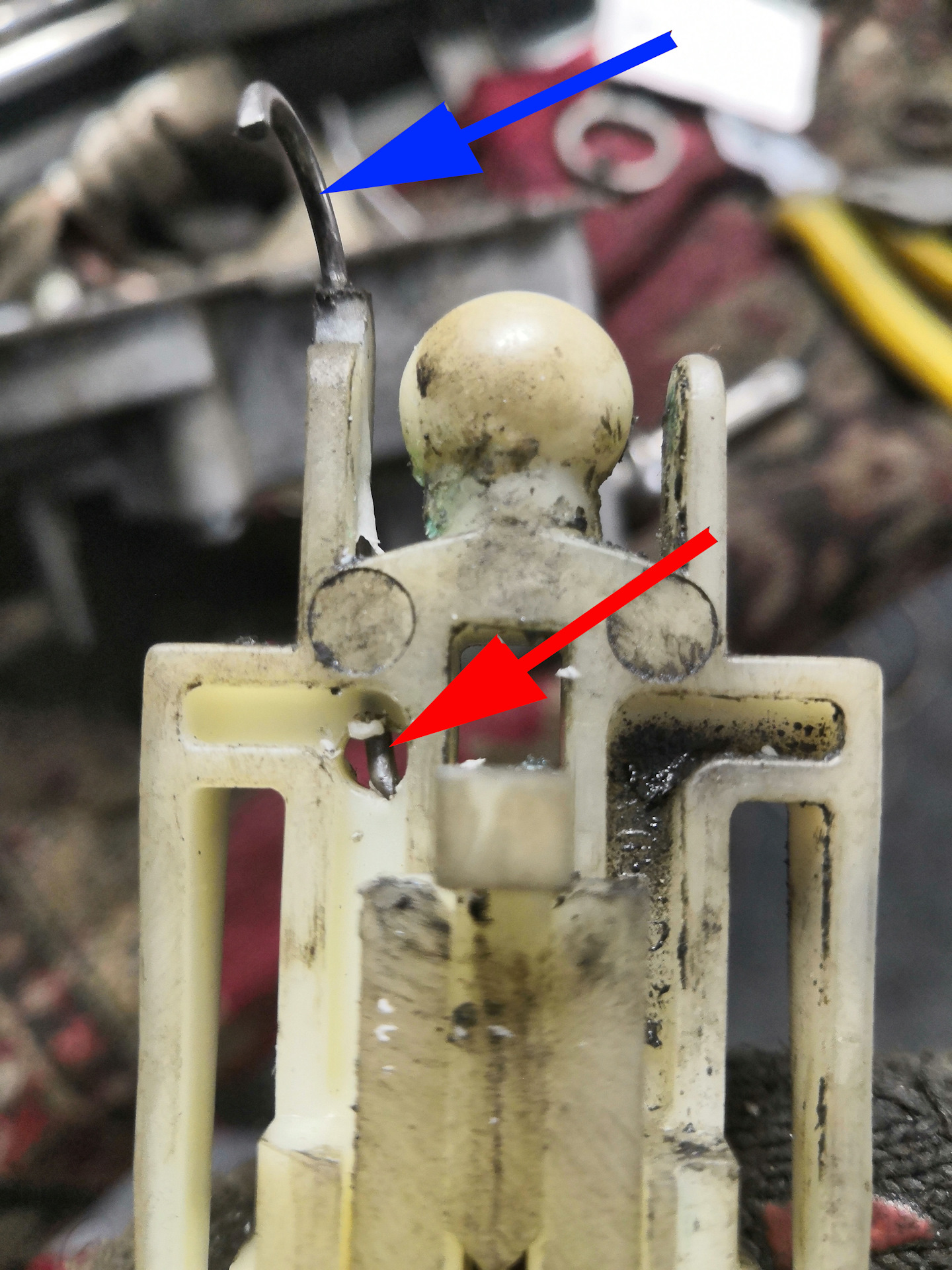

Разобрал и увидел, что у меня сломан крючок компенсатора износа. из-за этого все проблемы.
Почитал интернет и увидел что один парень, восстанавливал это с помощью проволоки от офисного зажима. Я решил сделать это с помощью б/у стопорного кольца привода. Но в отличии от парня, я сделал более эстетично (ИМХО)

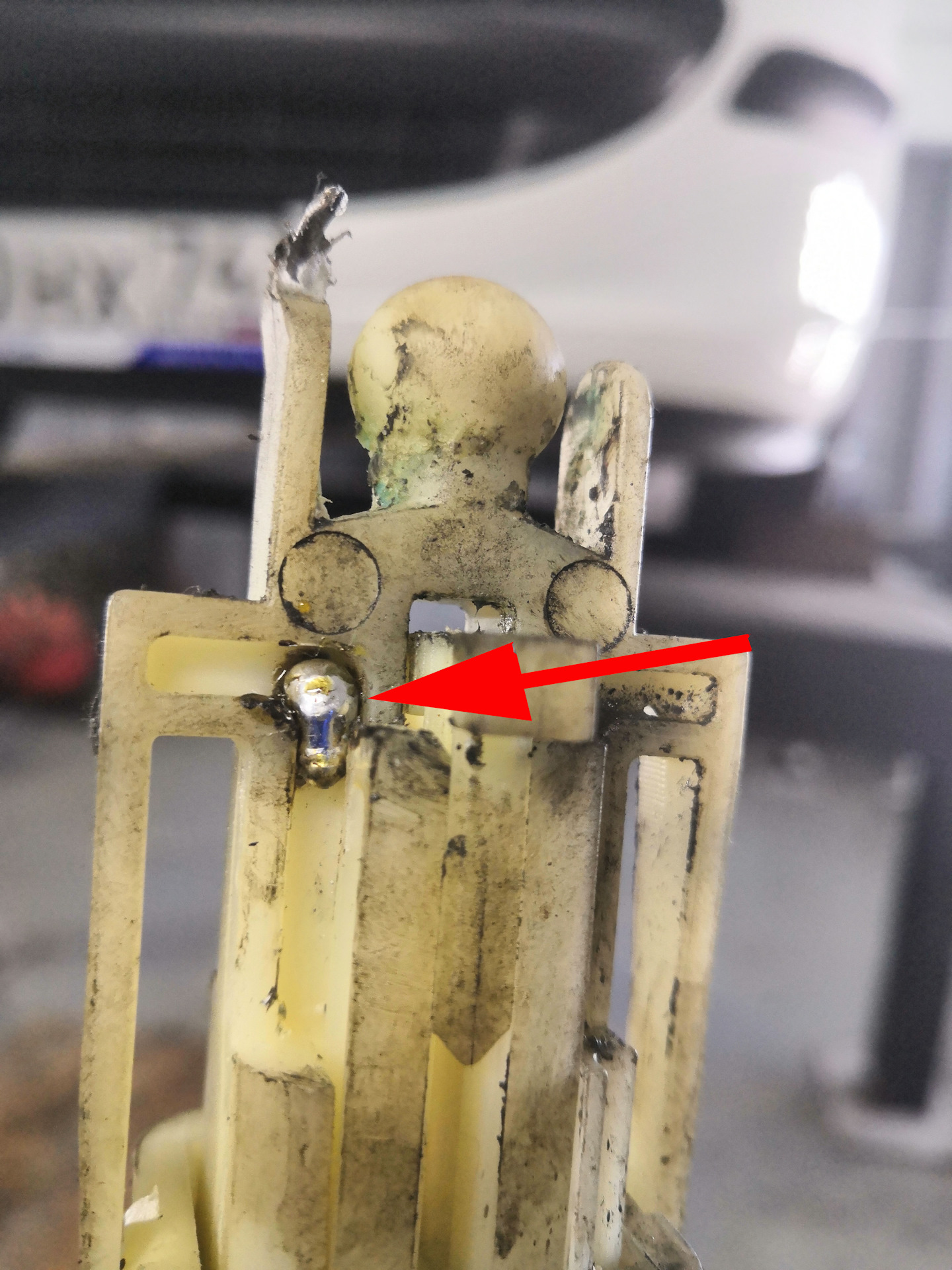

далее Я решил, чтобы не впаивать металлическую скобу в метал, просверлить ровненько на всю длину.
далее когда в отверстие просунул будущий крючок и понял, что его нужно как-то зафиксировать.
Далее я засунул еще "грубую заготовку" для загибания прута и осаживания.
Далее доработал крючок

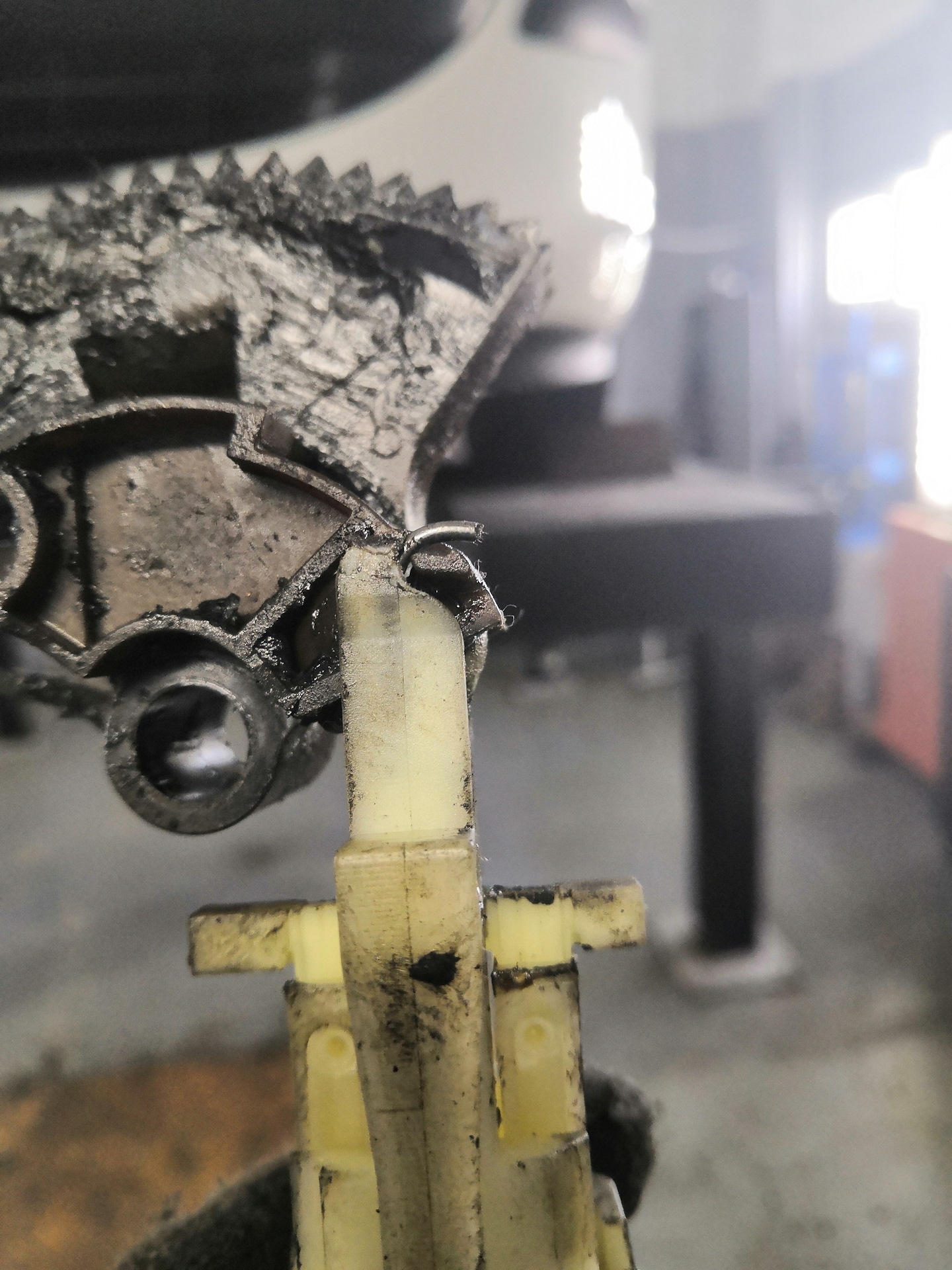

Но все равно, крючок гулял вокруг своей оси. Я решил пропаять оловом нижний загнутый прут, предварительно обезжирив его паяльной кислотой.
Ну а это финальный результат на самой шестерне
Собрал все на свои места, смазал трущиеся места, чтоб не было скрипа актуатора.
после всех манипуляций инициализация прошла на УРА!

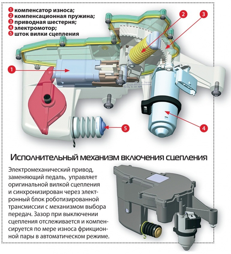

Кстати обратите внимание на схему, при разборе актуатора, важно понимать как расположен компенсатор износа и сам крючок

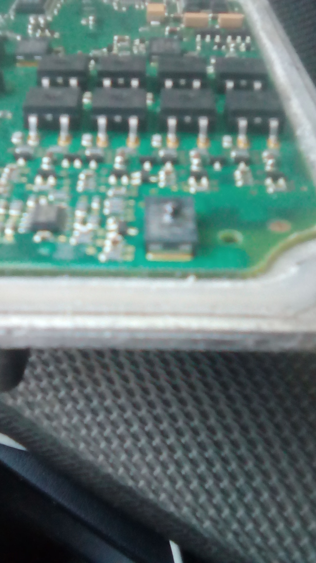

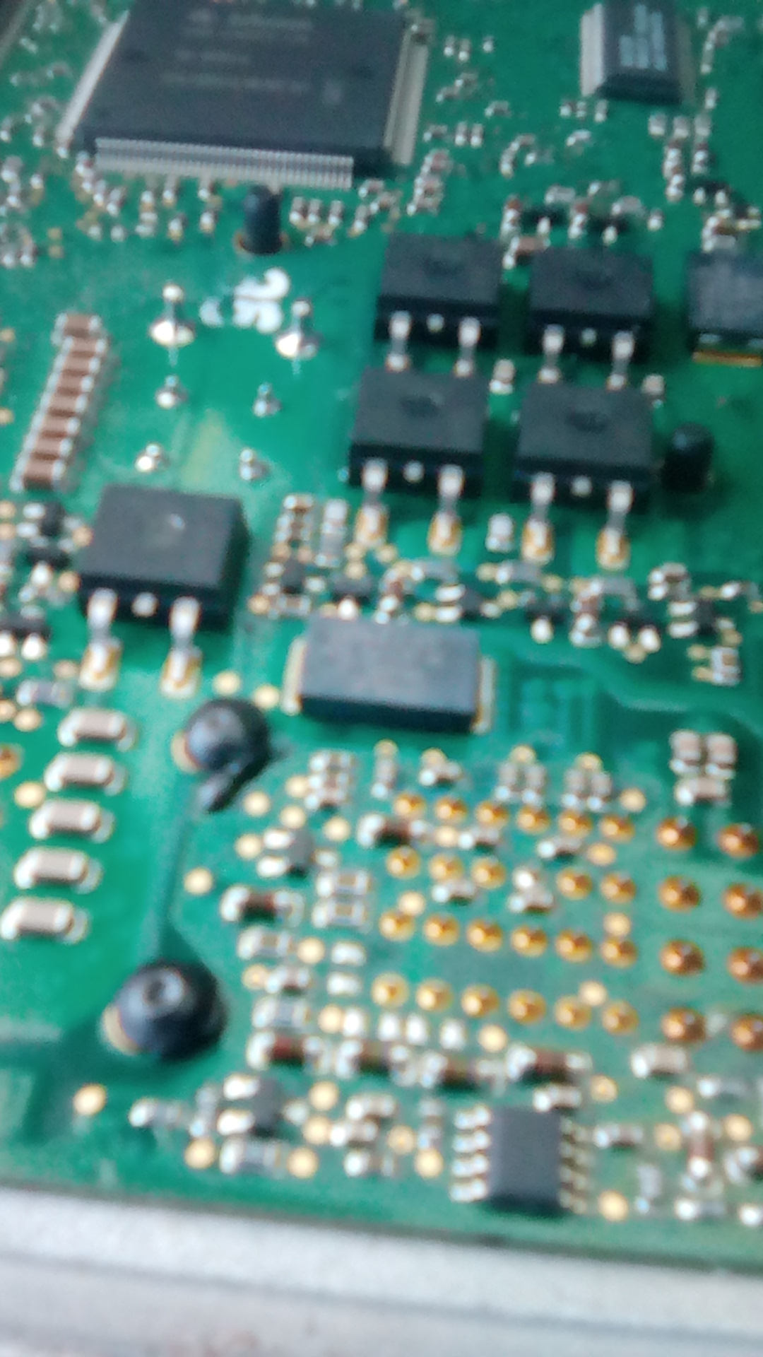

Транзистор расплавился не сильно но тоже с этим надо что то делать
Тут по фоткам ни чего не видно (мутно)
Да и смотреть визуально это не метод диагностики.
Надо отнести это в ремонт радиоэлектронщику (тв мастер и т.д.) попросить прозвонить, проверить. пусть скажет какие пины отвечают за напряжение на эти транзисторы, ну а дальше смотреть по схеме и проверять проводку на предмет короткого замыкания и на предмет окислов и т.п.

Добрый вечер. У меня актуатор заклинило на максимальное положение. Это связано с этим крючком как у вас на фото
Нет. Скорее всего у вас умер мотор актуатора. Стерлись щетки. Или может проводка 🤷🏻♂️
Он не разборный. В вашем случае замена актуатора целиком.
Добрый вечер. Походу проводка или транзистор в ЭБУ
Мдааа… вот читаю вашу статью и понимаю, что АВТОВАЗ устанавливает один в один актуаторы и проблемы те же самые с ними, в т.ч. и у меня на гранте с АМТ 2015 года((
И судя по тем доработкам, которые вы сделали, отдельно компенсатор износа не продается нигде и нет никаких ремкомплектов на актуаторы сцепления…
