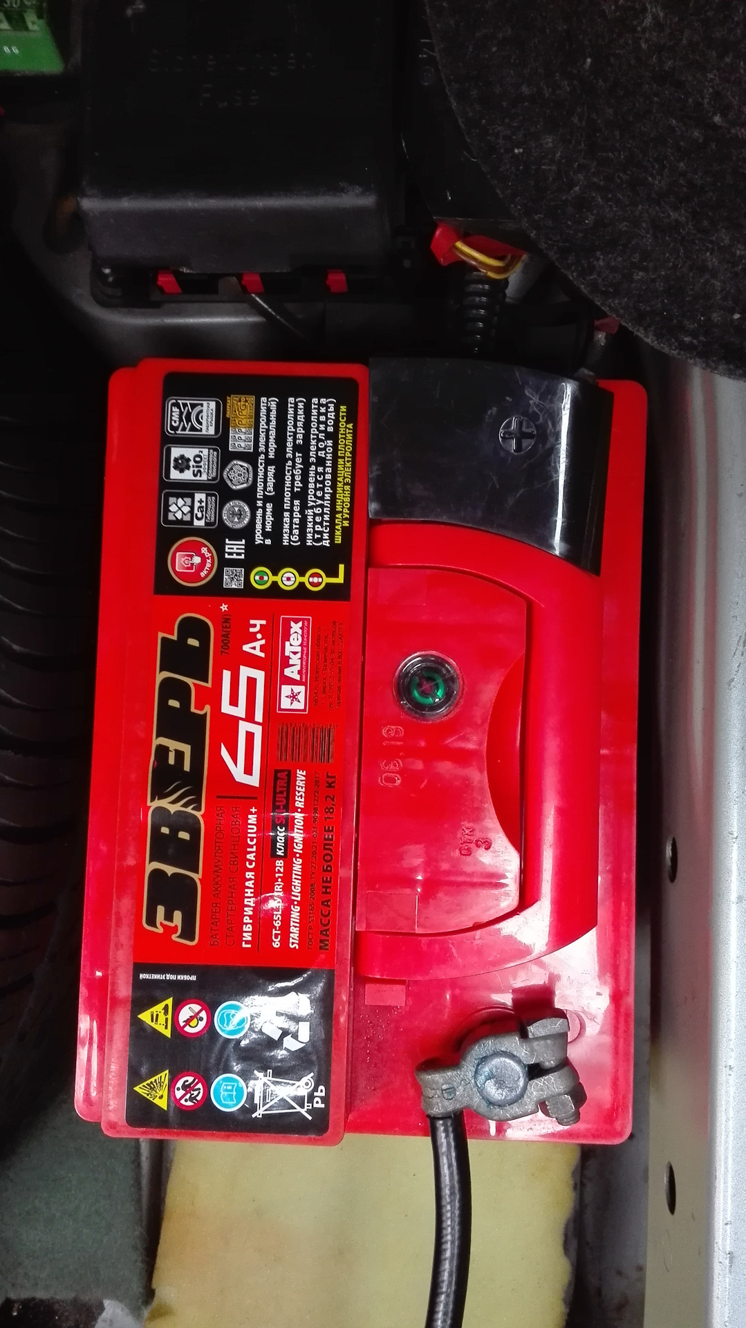

У меня авто с аналогичными параметрами. По каталогу АКБ
A 000 982 30 08 (СТАРТЕРНАЯ АКБ ЗАПОЛН. 12V/62AH). Месяц назад, когда фирменная VARTA после 10 лет безупречной работы приказала долго жить, рисковать не стал и подобрал по параметрам вот такого зверька. 3 года гарантии, к работе нареканий нет. Цена вопроса около 5 тыс. Но конечно перед покупкой, как писали ниже, нужно проверить на возможную утечку.
Думаю для 1.8 нужен аккумулятор 70-80 А/ч
Если долго и беспроблемно эксплуатировать аккум, то, конечно 90-100А/ч.Под такие аккумы даже крепёж приспособлен.Гена вполне справляется с его подзарядкой.Прежде чем открывать кошелёк полезно проверить токи утечки, возможен саморазряд аккума(реже), скорее что-то "жрёт" энергию аккума при отстое.Метода поиска "пожирателя" проста до безобразия-инфы на Драйве куча, только запросите.На моей неверно подключенный "Пионер" в неделю "съедал" 100-ый аккум.
