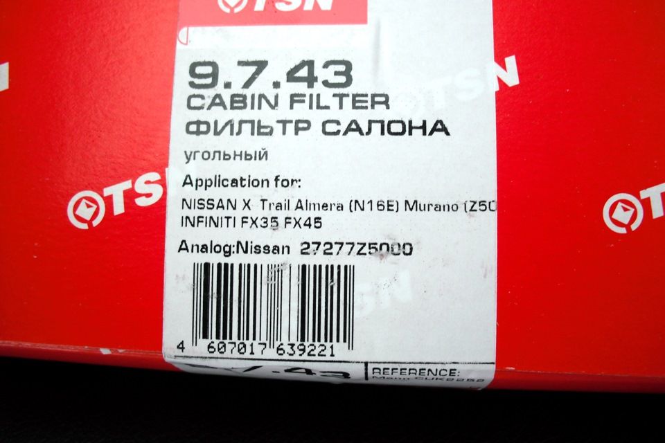

Запчасти на фото: 27277Z5000

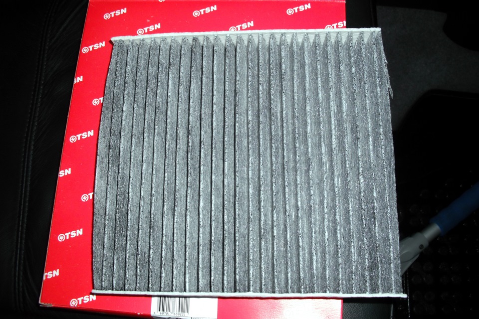

Приобрел на пробу самый дешёвый угольный фильтр салонный TSN 9.7.43

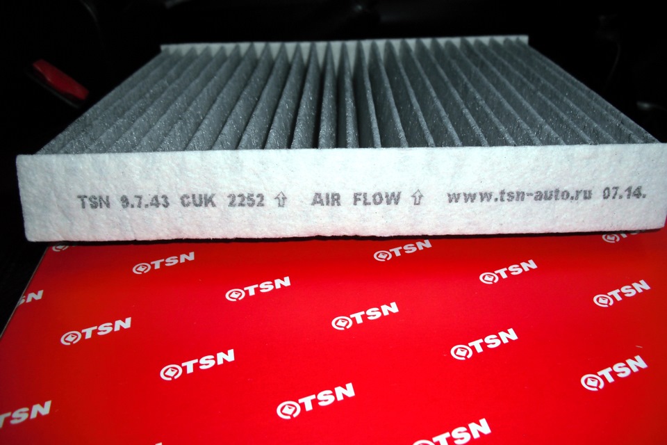

В итоге — бумага хорошая, угля "много", по длине встает отлично, а вот по ширине плохо т.к. нет поролоновых уплотнителей — из за этого остается зазор хоть и не большой, но есть.
Куплю ли я опять такой фильтр — нет.

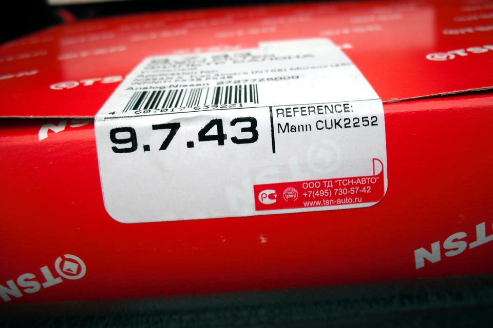

Еще смутила надпись на этикетке Mann CUK 2252 …не он ли тут лежит…

у манна по краям есть силиконовые бортики для лучшего уплотнения (у не угольного, угольным от манн не пользовался), можно купить манн и использовав, снять эти бортики прилепив на другой более дешевый вариант, воздушные фильтры и отличаются между собой только наличием или отсутствием доп уплотнителей.
Угольный фильтр лучше на зиму не ставить. Он более гигроскопичен. На нём лучше осаживается влага и когда авто на стоянке влага замерзает и ухудшается проходимость фильтра, а когда оттаивать начинает то стёкла начинают потеть. На зиму можно ставить обычный или вообще снимать.
Цитрон.наша контора вроде как
О конторе TSN / "TSITRON" — торговая марка "TSN" — объединение предприятий специализирующихся на выпуске расходных автомобильных компонентов для грузовых и легковых автомобилей, автобусов, сельхоз- и другой спецтехники европейского, американского, японского, китайского, корейского и российского производства. Продукция торговой марки "TSN" изготавливается на современном оборудовании, с соблюдением всех требуемых в автомобилестроении технологий производства с использованием качественных материалов ведущих мировых компаний. Страна изготовления-Россия
