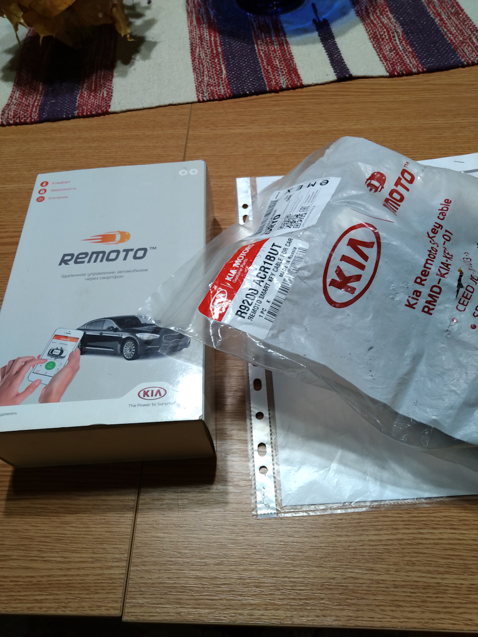

В итоге — благодаря AVITO, Яндекс ну и вообще всемирной паутине — нашел блок за 3т.р. И жгут для Прайма с кнопкой (бесключевой) за 1,8 т.р.
Благополучно заказал и получил.

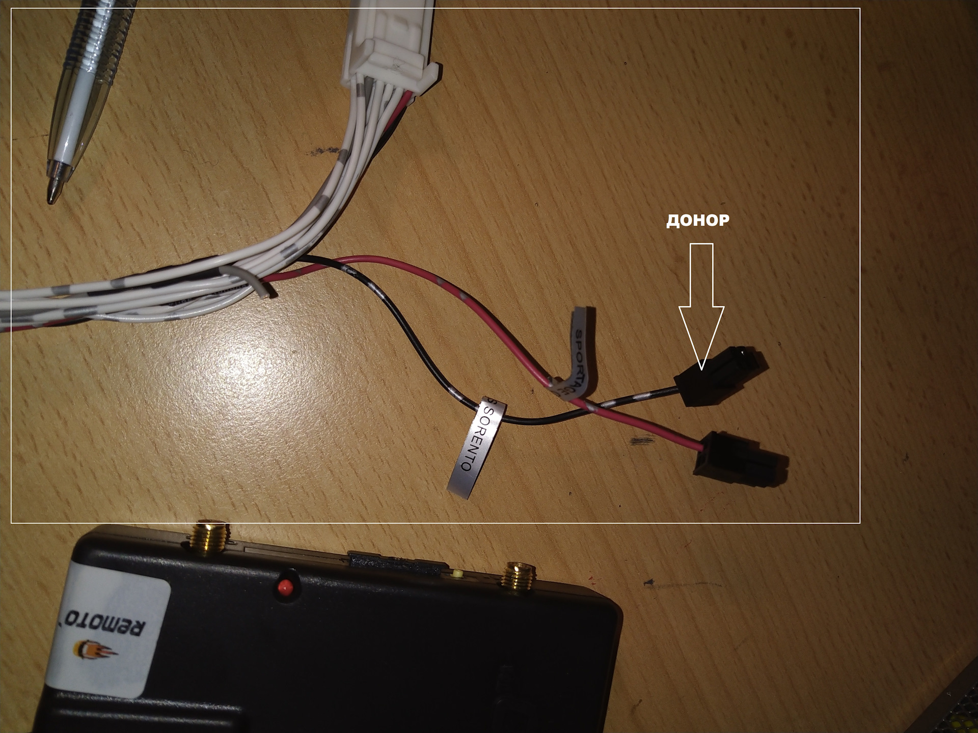

Жгут надо несколько доработать (он универсальный для всех КИА бескнопочных).
Еще раз связался с техподдержкой — для уточнения — ТОЧНО надо допиливать жгут, и нахрена нужет "малый жгут"… красивый, но "сцуко" -непонятный.
Отвечали-практически он-лайн. В течении 5-10 минут.
Т.ч. миф об отсутствии техподдержки был развеян, собственно, наглухо )))
Итак: дополнительный жгут — х.з. зачем нужен… Но он — послужил донором.

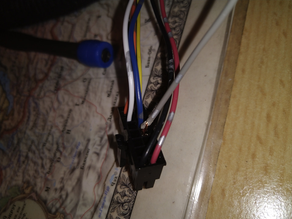

Надо в разъем В, идущий в сам блок Ремото — вставить клеммочку с проводом.
Клеммочку извлек из "нахренненужного" жгута
Вставляем в разъем -идущий в Ремото… вот этот (их там три — 1- Большой. 2- Малый, где много проводов, и 3- малый — где два провода. Вставляем во 2-й)
Далее — у белого разъема, который пойдет в блок машины SMART — разрезаем соединение двух синих проводов. (как по инструкции).
Затем наращиваем серый провод и соединяем с отрезанным синим.

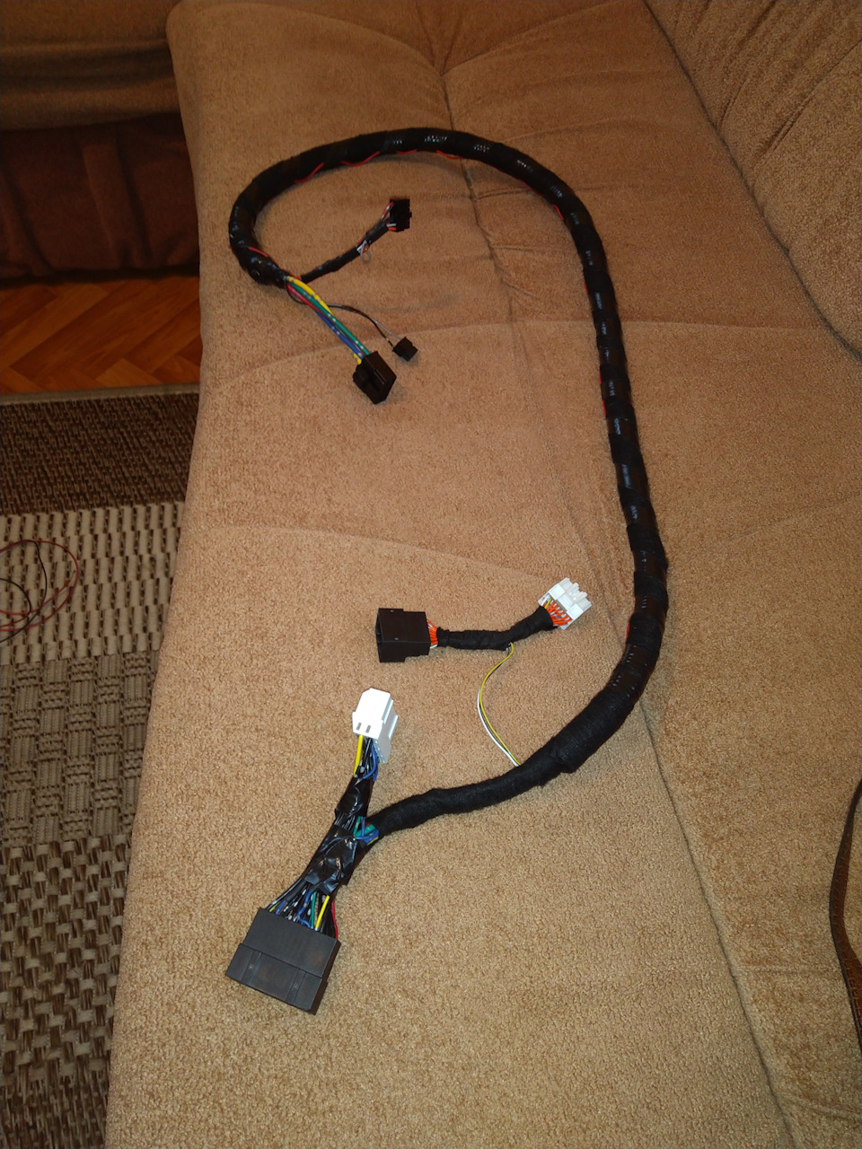

Изолируем. сматываем жгут .

Ищем место — куда "прифигачить" сам блок и уложить жгут. Тут уж каждый — кто во что горазд…
Рекомендую запастись монтажной пластиной с дырочками. К ней прикрутить сам блок, а пластину уже крепить к кузову.

Кркпим блок Ремото на выбранное место. Укладываем жгут. Фиксируем провода антенн (они длиииинные).
