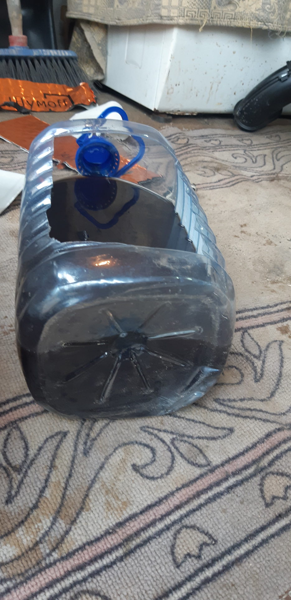

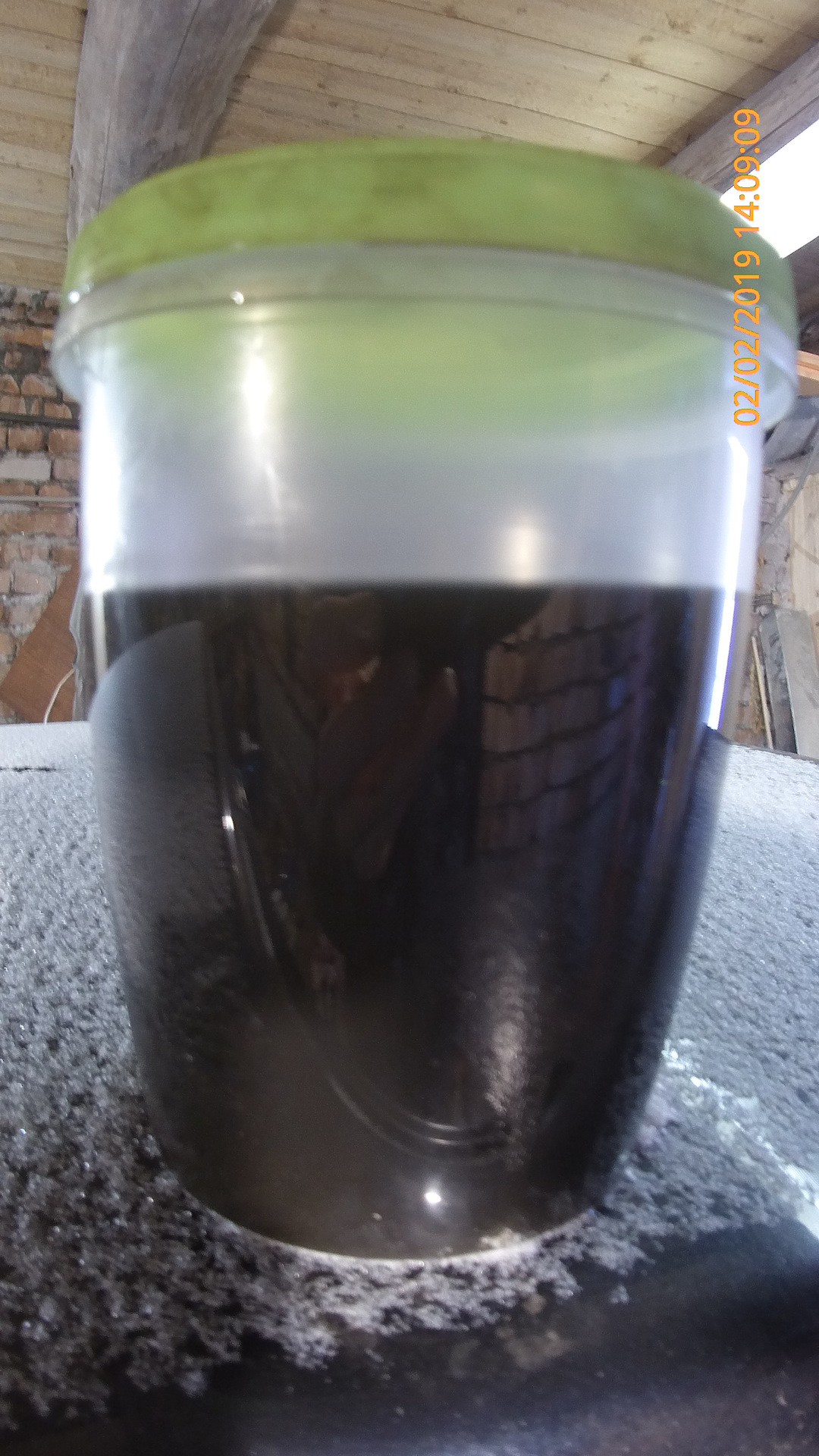

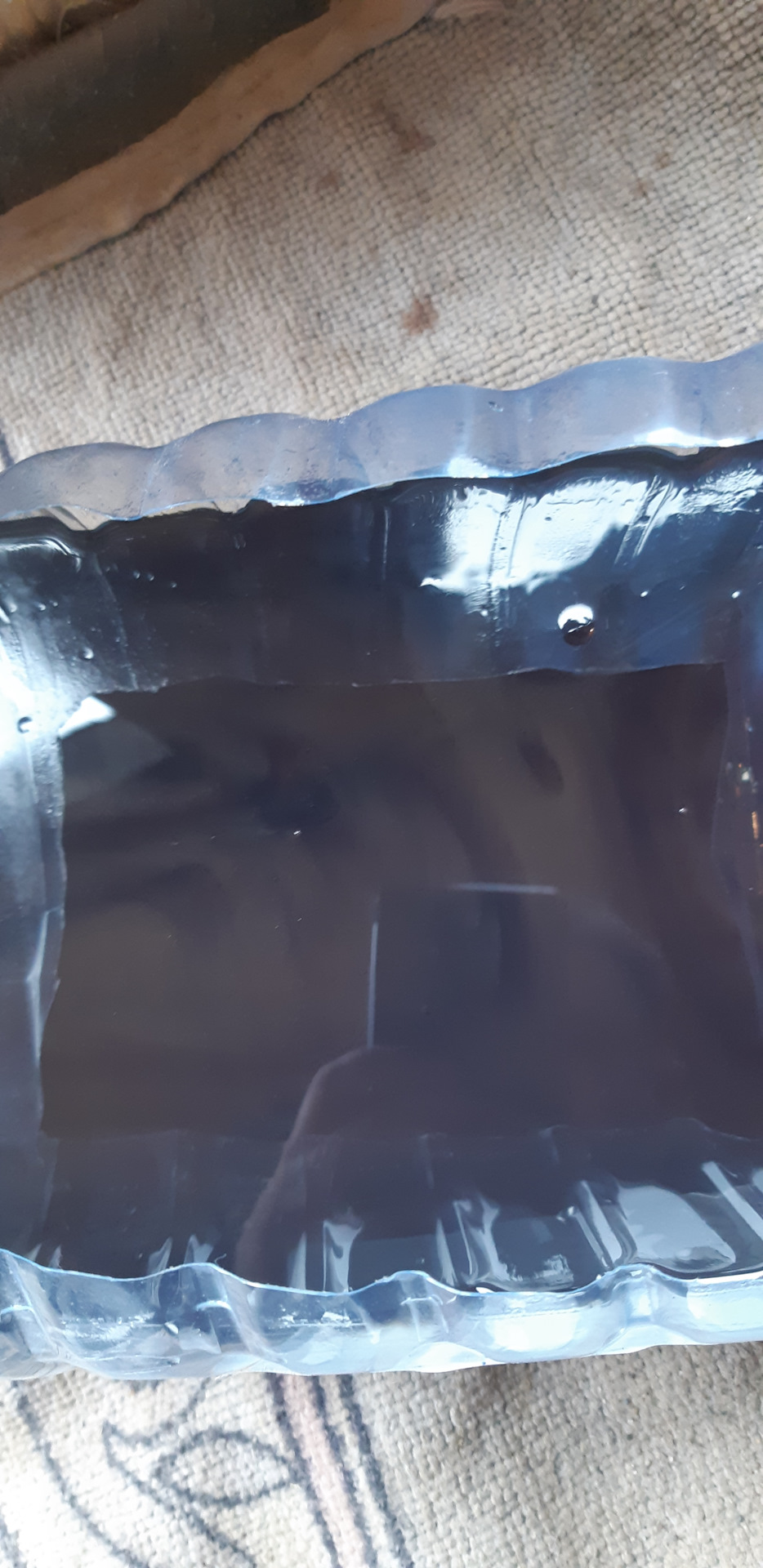

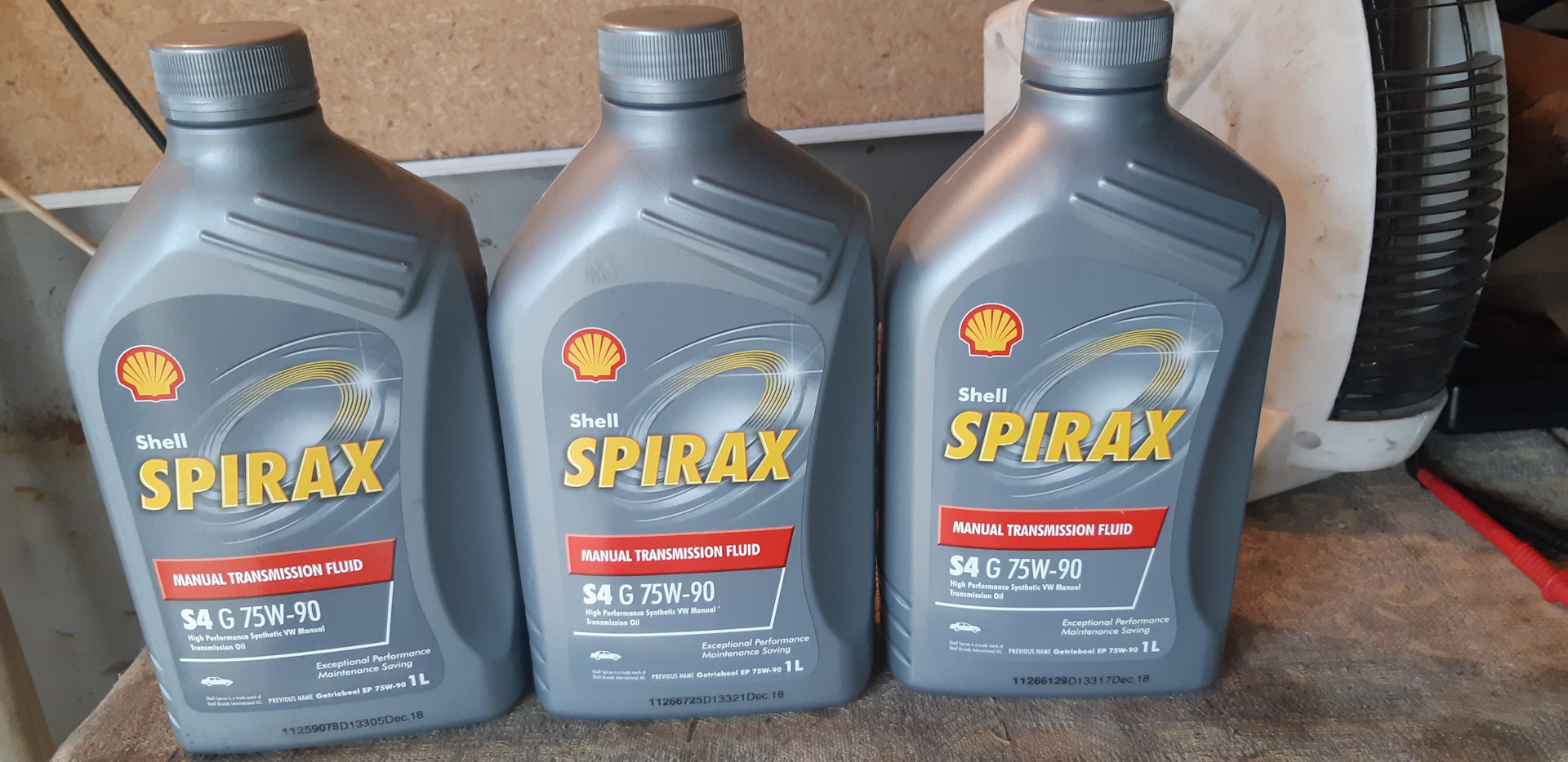

Приветствую всех читателей. Меня к 6000 км пробега гул в КПП поднадоел. (Это мягко сказать). Воит и двигатель воит и коробка. Ездил к диллеру, говорит это нормальная работа. Сука. когда брал новую, такого не было. Ну ладно, масло в коробке менять я все равно собирался, поэтому поехал купил Shell 75w-90. Почему именно его? Во первых кто менял на это масло говорят про хорошие отзывы, во-вторых сам дилер говорил, что масло хорошее. Ну ладно, что попробуем. Купил я масло по цене 750 р. за 1 литр.( покупал у диллера), так мне показалось меньше шансов попасть на паленку. Менял сам, в гараже, масло слил, пробку закрутил, контрольную открутил, масло залил и т.д. вошло 2.350.
Теперь об ощущениях, чесно сказать то получше, по мягче включения, гула стало меньше это прям уверен в этом, это и чувствуется, что гула стало меньше. Но он сука есть!
Старое масло.
Старое масло
Старое масло
Свежак)
Кончено же видео
До
После
P.S.
Менять масло на Shell или на другую марку решать только Вам.
Всем спасибо и конечно же полных баков!))

У меня все отлично включается. Какого там цвета масло мне без разницы. До 50-70ткм менять не буду.
Я бы не стал лить Шелл, подделок очень много.
Купил на диллере.

вот такое у меня слилось на 5000.
Когда отстоялось сверху чистое масло было, а снизу см 2 чернота.
Там минералка похоже, поэтому ничего удивительного
Да хз. Была до Весты 14 брал 40т было, на 80 менял синхрон 3 передачи масло было как новое, залил shell spirax s4 на 100т стал менять наружний шрус и вырвал внутренний, полилась черная жижа. Залил ТНК 75w90 сейчас уже 140т масло на щупе как новое
С предыдущей весты сливали масло на 3000 из коробки. Так оно мало того, что пенилось, а еще и дерьмом каким-то воняло на всю СТО. Ещё парни шутили, что мол "ароматизированное" АВТОВАЗ стал лить… И вой ушёл и передачи включались четко. От масла многое зависит. 👍
Обратите внимание на качество слитого масла! И это на 6 тыс пробега! Какую дрянь туда заливают с завода…
Согласен.
Ну хер его знает — у меня на 6к слилось, чуть темнее нового, янтарного цвета. В канистре до сих пор стоит, могу для пруфа показать, что не всё так плохо, точнее не у всех там масло заливает известный дяденька, с гуталиновой фабрики, который суёт его куда-попало.
