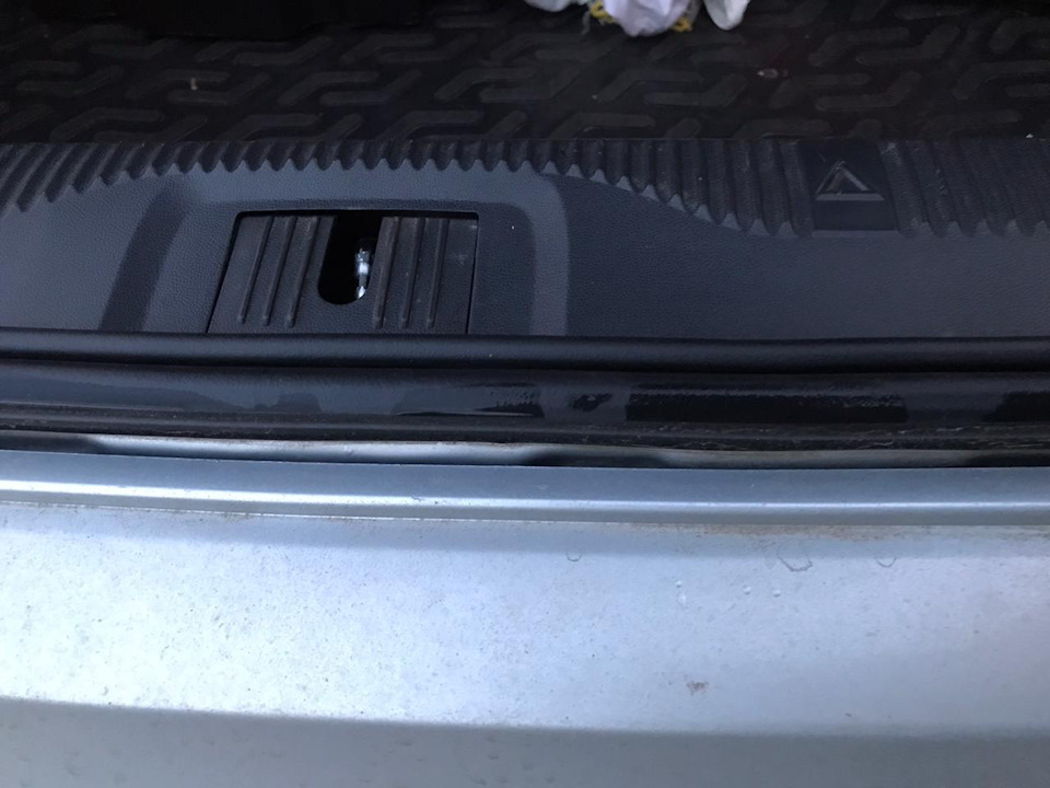

Столкнулся вот с какой проблемой: появляется вода в нише под запасным колесом. Самое интересное, после дождя или после мойки. Иногда, как сегодня, только резинка уплотнителя мокрая. До этого машина стояла полторы недели и после этого воды в нише было не мало.
С чем это может быть связано? По сути эта резинка вообще не должна быть мокрой, ведь так?
В ТТС мастер грешит на простой конденсат, но его не бывает в таком большом количестве.

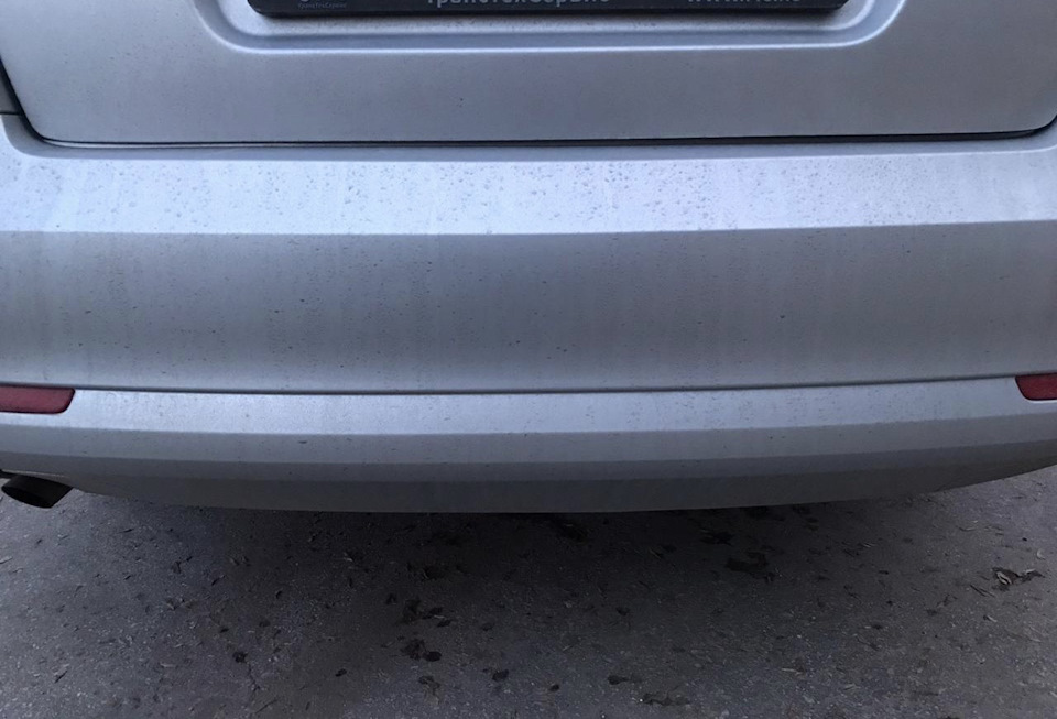

Хотелось бы услышать от вас мнение, может кто-то тоже сталкивался с такой неприятной проблемой. Лет 5 назад был небольшой удар в зад. Фото прикладываю.

Надо снимать обшивку, залезать в багажник с фонариком а приятель поливает водой машину (багажник). Вы с фонариком наблюдаете и выявляете причину течи.
Залезали, но правда не снимая обшивку и проливали литров 30 воды, но ничего не увидели. Видимо и правда нужно будет снимать обшивку, но сперва попробую посмотреть плотно ли прилегает резинка уплотнителя внутри.

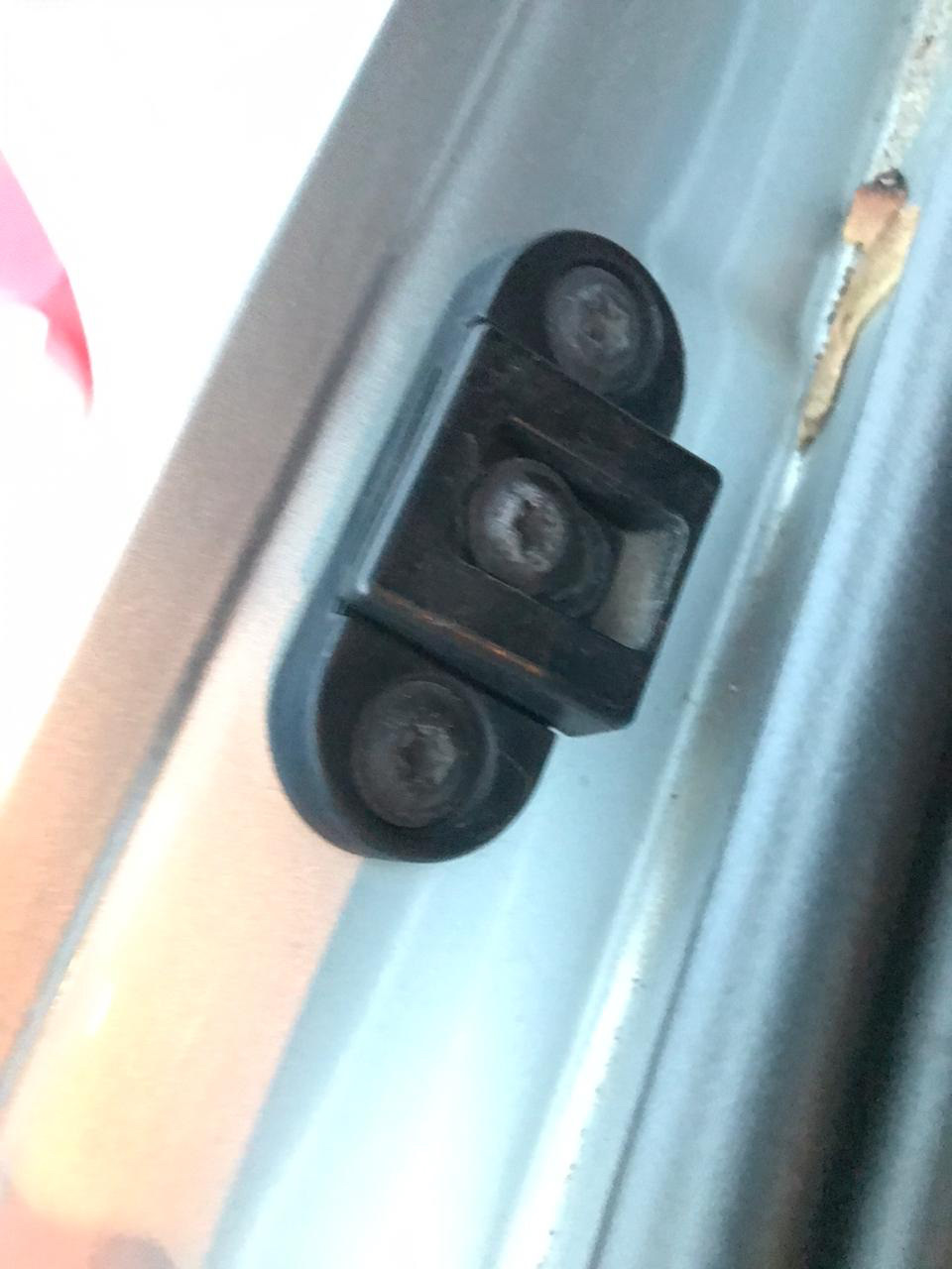

Может и не через значёк, а через уплотнитель… Закрывался в багажнике и смотрел на просвет, в трёх местах было не плотно, щели между крышкой и уплотнителем… Регулировкой нижней части замка удалось два просвета убрать совсем, третий уменьшить… Теперь воды в нише практически не бывает, но на уплотнителе есть все равно…
тогда попробуй вкрутить, резиновый отбойники на краях двери
Они у меня сновья до упора
у меня два витка еще есть, не должно быть до упора
Да может и у меня было не до упора… уже не помню, так как крутил не раз и первые потуги убрать воду на уплотнителе были лет 5-6 назад
