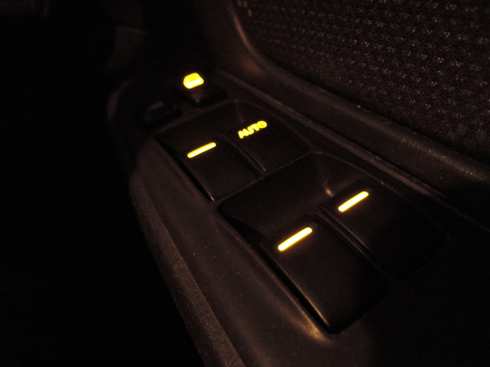

Сегодня сделал и я:
Вот позиции, которые вам потребуется (www.chipdip.ru/):
Свет данных светодиодов максимально приближен к свету лампы накаливания. Вообще там есть и другие цвета (зеленый, голубой и т.д.), их надо индивидуально подбирать по длине волны.
Далее запаиваете все пять светодиодов и 4 сопротивления 1,6 кОм (сопротивление 1,3 кОм на кнопке AUTO я не трогал, т.к. кнопа темнее остальных). Хотите ярче — ставьте меньшие сопротивления. Они стоят копейки и я их купил несколько вариантов для выбора.

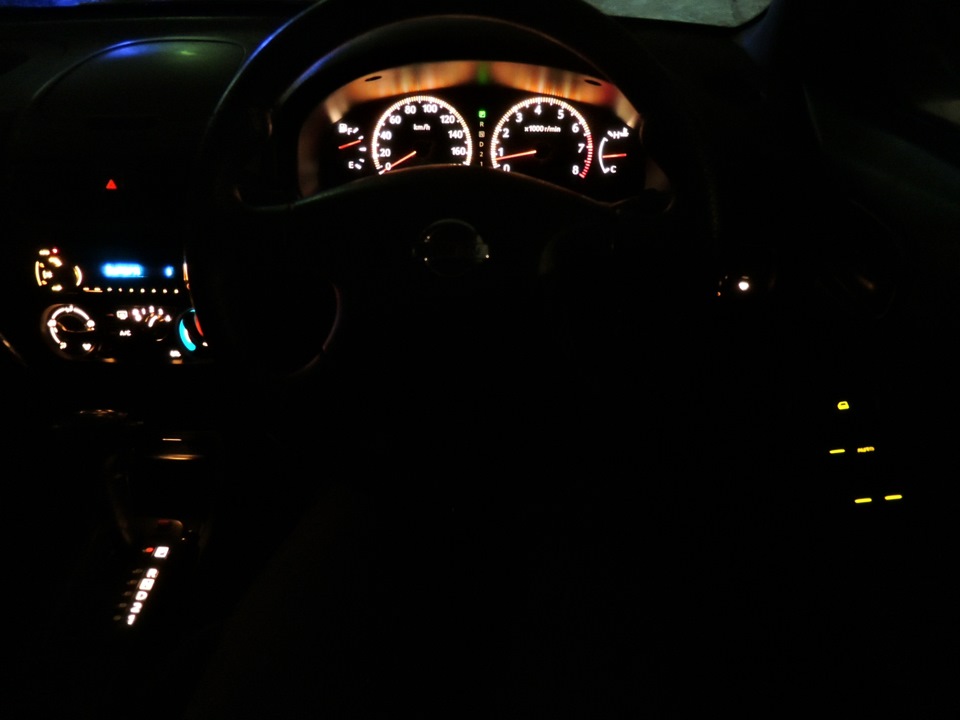

Хотя глазом цвет ламп накаливания и светодиодов одинаков, на фотике почему то они заметно отличаются:
