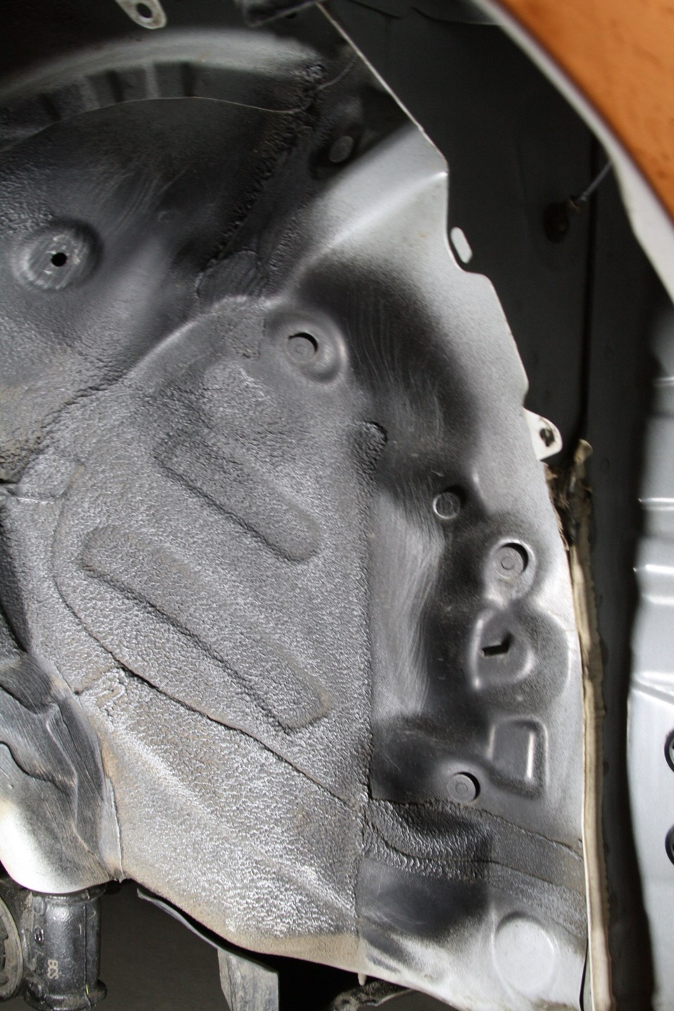

Нужное дело. Разница заметна сразу. Делал себе на Тойоте, правда Вибропласт плюс ещё аэрозольным средством прошёлся для лучшего эффекта и эстетически всё смотрелось лучше, и не денется никуда.На Мазде буду делать к лету, в планах ещё днище обработать, такое ощущение, что весь песок по ногам бьёт.

Я за то что бы это навечно! Ну обычно падает на подкрылок со временем. Сила притяжения, вибрация и температура делают свое подлое дело. Если цель зашумить крылья, надо делать это из салона.

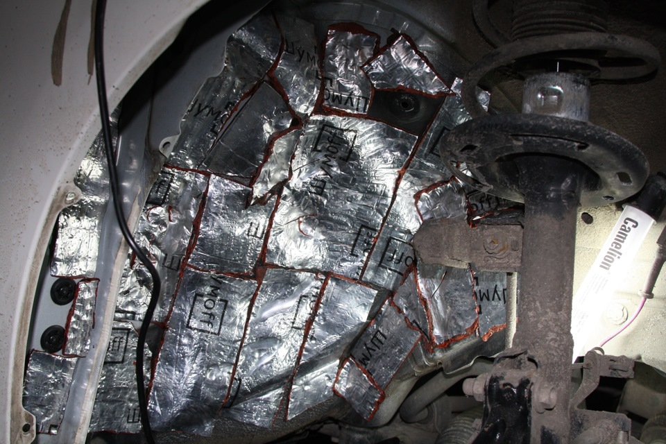

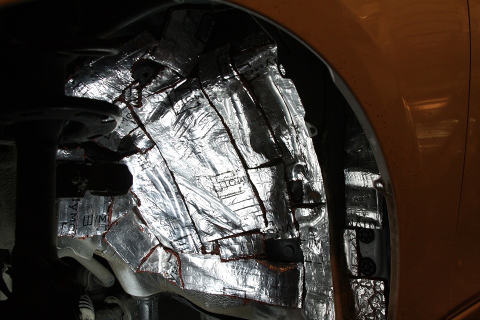

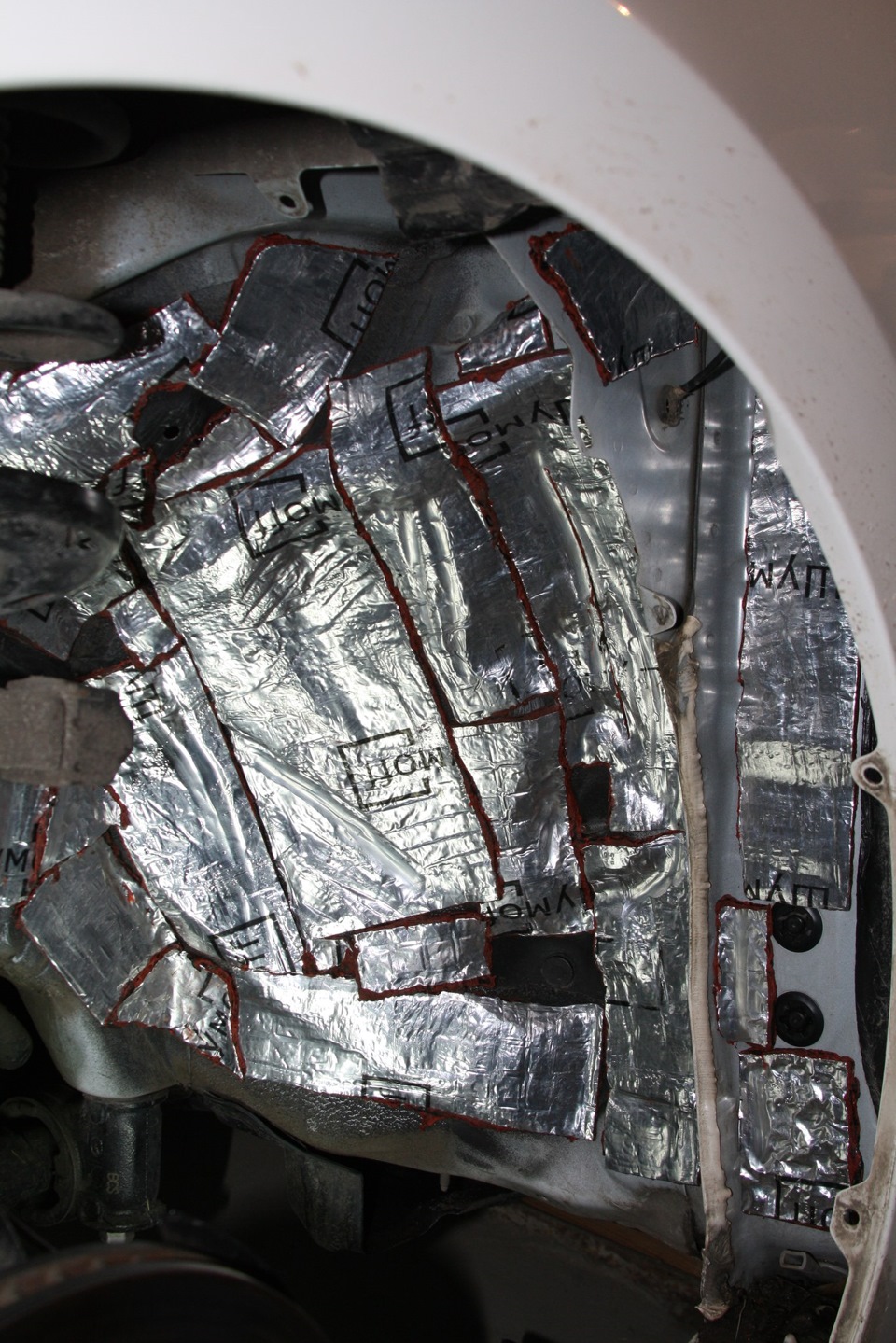

нужное дело — слабое место у нс арки. я по весне планирую жидкой шумкой сделать арки
на счет песка по днищю не замечал
matix
Я песок слышно с голых арок, днище обработано

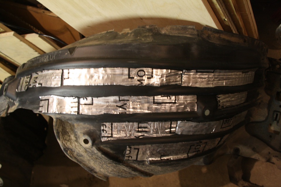

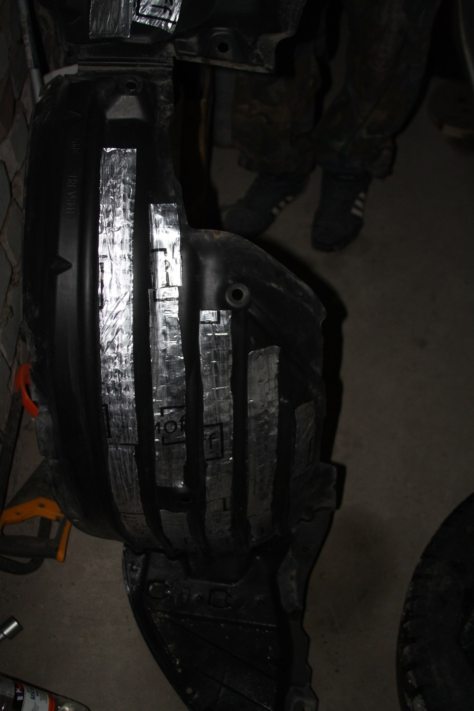

а если по верх еще и динитролом пройдёшся, так вообще огонь будет
Теперь следи, что бы эта лепка тебе со временем на подкрылок не упала.
все было нагрето и раскатано валиком не должно упасть
Гнить не начнет ?)))
если роликом нормально раскатал — не сгниет.
Надо попробовать !)))
faritos
арку вымыли просушили обезжирили вибропласт грели и раскатали валиком так что я считаю что это своего рода обработка!
