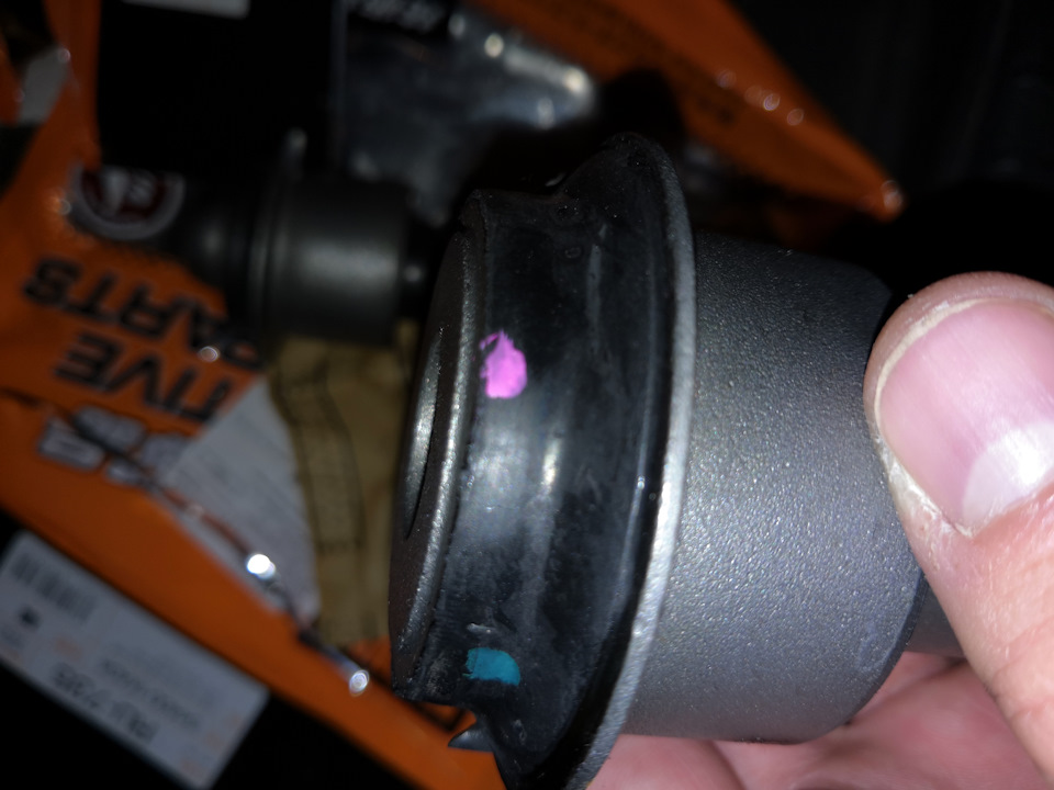

при замене рейки заметили, что задние сайлентблоки подрамника порваны. внутрення обойма сайлента болтается. поэтому в этот раз под раздачу попали именно они. раз уж снимать подрамник, то грех не поменять и передние сайлентблоки и втулки стабилизатора.
в последнее время часто стал замечать записи на драйве о качестве оригинальных сайлентблоков.
не решился заказывать этот "оригинал".
выбор пал на сайлентблоки масума.
да и втулки стабилизатора тоже масума.
артикулы:
передний сайлентблок — RU735
задний сайлентблок — RU734
втулка стабилизатора — MP-1082
снимать самостоятельно не стал, нет ни места, ни нужного инструмента. пришлось отдавать машину на СТО. звонил в несколько мест, где то сказали не смогут, где то не хотят, где то дорого. в итоге в одном месте сошлись по цене. договорились, что вечером пригоню и оставлю машину. с утра позвонили, обрадовали, что все готово.
по итогу могу сказать, что в поведении машины я особых изменений не заметил, но еще часть звуков из подвески ушли.

масума оказался каким то лотерейным брендом. сайлентблоки подрамника не осматривал уже год, без них проблем хватает. но получается что год точно продержались :)
а вот их шаровые максимум пол года выдерживали.
Приветствую. Как сайлентблоки подрамника масума? Много уже прошли? Как показали себя?
привет! пока живые, пробег на них 30 тыс.
