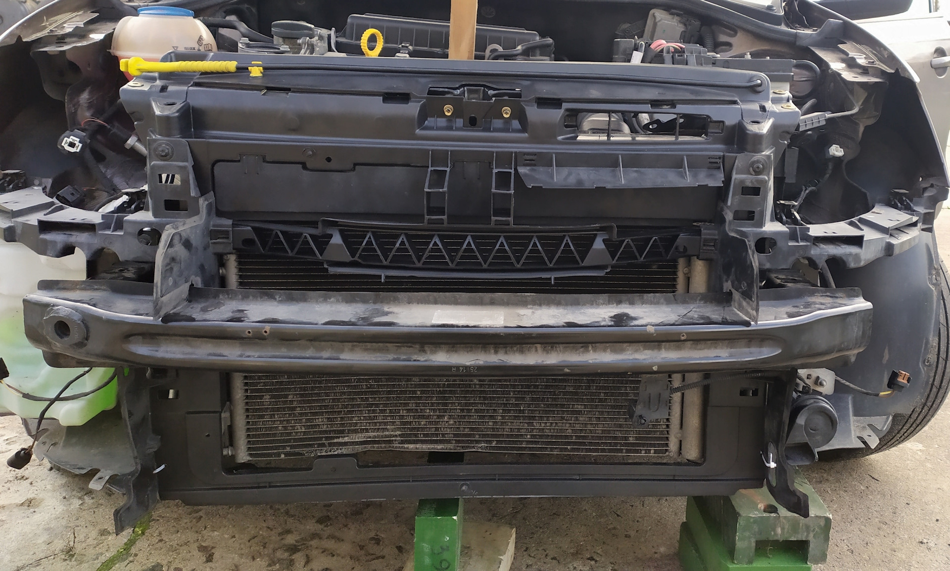

Замена "телевизора" стала последствием моей неосмотрительности (предыдущая запись как раз об этом). Начну по порядку. Запчасти заказаны в интернет-магазине. Доставка всего 3 дня. Брал аналоги, не оригинал, поэтому выиграл в цене, но о качестве и выиграл ли напишу далее по тексту.
Перед заменой телевизора накануне посмотрел 5 или 6 различных видео на ютубе, почитал на драйве записи по этой теме и решил, что я готов к самостоятельной работе.
Так по этой теме много видео и записей буду писать только о том, что для меня стало неожиданным.
Пластиковая решетка радиатора, бампер и фары снимаются без проблем. Так как защиту под бампером мне вырвало, то необходимости ее снимать не было.
Не забывайте заранее подготовить подставки под радиаторы нужной высоты, без них вряд ли получится что-то сделать.
Когда дошло до установки на новый "телевизор" пластиковых деталей и мелочей со старого я понял, почему дешевле не значит лучше. Посадочное место для замка капота пришлось в прямом смысле дорабатывать болгаркой и напильником. Некоторые места креплений на телевизоре расположены с погрешности в 3-4 миллиметра, а иногда это очень не кстати. Но с горем пополам я его победил.
При установке усилителя бампера поднимал его максимально вверх и когда все работы были закончены у меня не закрылся капот…
Пришлось покрутить резиновые уплотнители на капоте чтобы подобрать нужную высоту.
Вывод таков, я сэкономил на запчасти денежки, но потратил много лишнего времени на доработку дефектов новой запчасти. Поэтому решайте сами стоит ли оно этого. Знал бы я заранее был бы в этом вопросе более требователен к качеству. На своей ошибке я научился))) вы учитесь на моей…

"Некоторые места креплений на телевизоре расположены с погрешности в 3-4 миллиметра"
— Опасался чего-то такого. Плюс к телевизору крепятся фары, бампер и не понятно было, что станет с зазорами. Решил не кроить и купить оригинал.
Радиатор неслабо покоцан, не мешало бы сетку в нижнюю решётку поставить.
Такое впечатление, что на последней фотке радиатор немного погнут.
Есть такая беда
