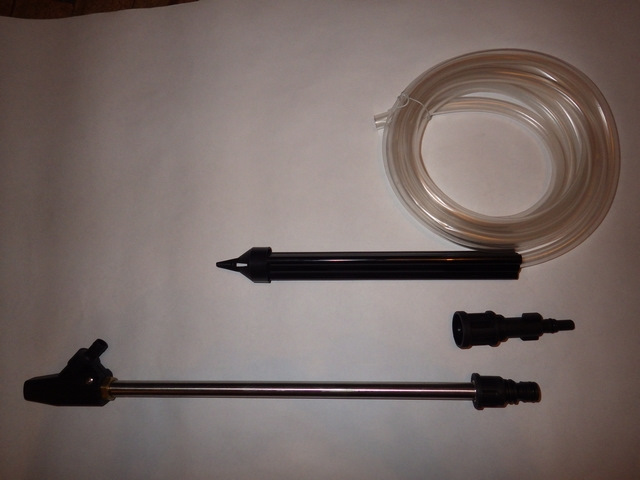

Я пошёл как мне кажется по более простому пути. Купил пескоструйную насадку на свою мойку высокого давления Bosch AQT 42-13. Благо она у меня уже была.
Вот такая мойка :
Для неё приобрел на Али >> насадку:
+ защитные очки в подарок.
Обращаю Ваше внимание, перед покупкой проверяйте размеры насадки (хвостовика). Мне продавец советовал совершенно другой комплект, но моя упёртость не дала ввести меня в заблуждение.
Щётка на фото из комплекта мойки для сравнения хвостовика.
Понравилось что покупной комплект оказался универсальным и разборным, и может крепится в другом сочетании.

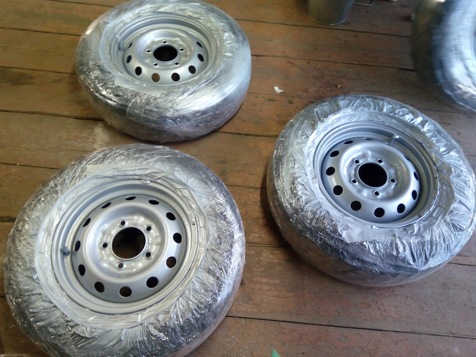

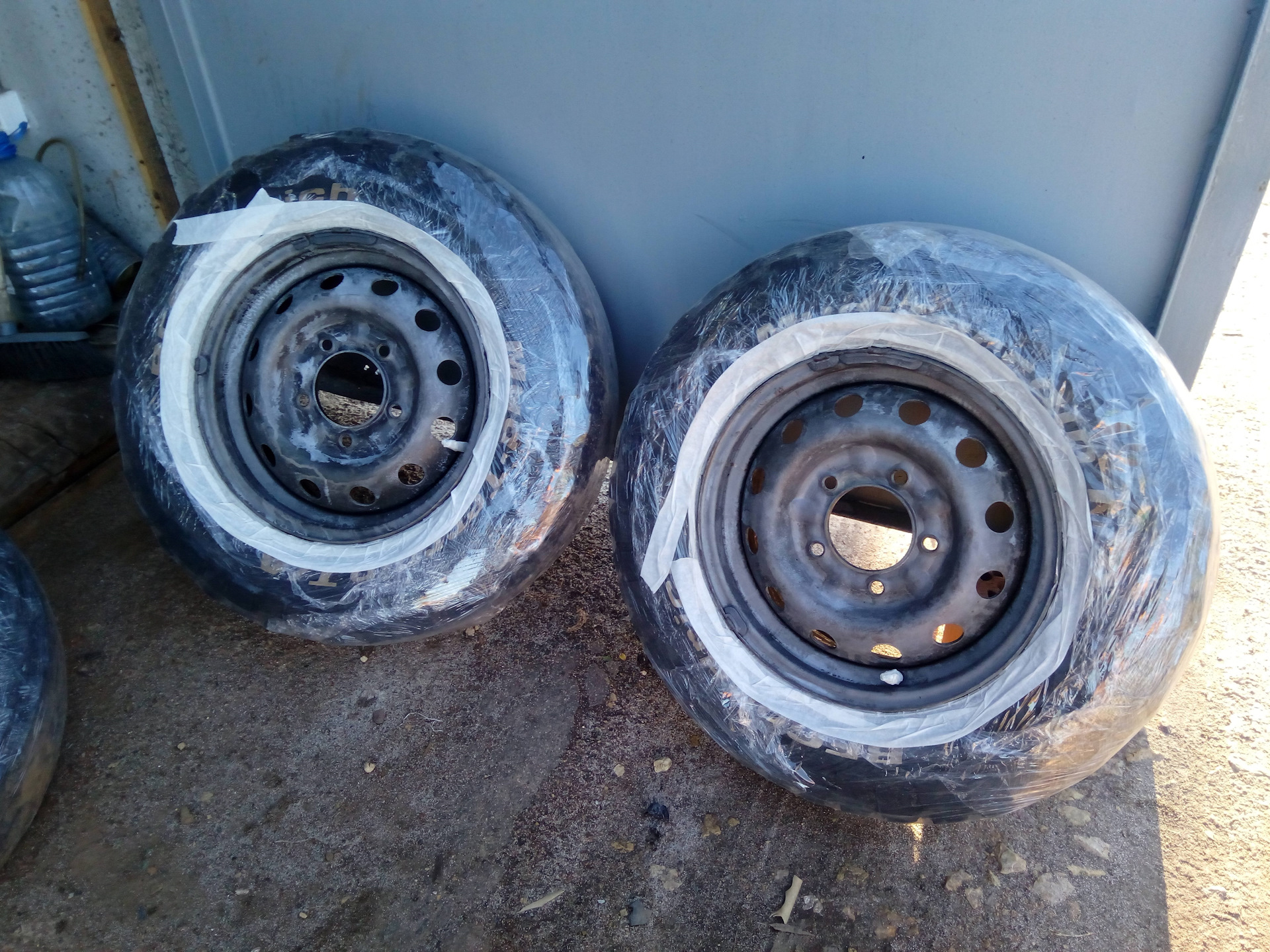

И начал тестить на колёсных дисках. Давно хотел привезти в порядок этот комплект колёс, вот и случай подвернулся.
Краска на штатных тазиках довольно хорошая, пришлось с ними повозится. Пескоструил я только с наружи, не увидел большого смысла делать изнутри, т.к. хотелось просто обновить. Конечно же если делать по уму то и колёса надо было сначала разбортировать. Но я решил сделать пока так. Не судите.
В гараже у меня нет подвода воды, пришлось набирать канистры и заставлять сосать мойку. Благо она это умеет.
На обработку одного диска, точнее его одной стороны, без полного снятия краски а только проблемных зон.
У меня ушло (примерно):
— 20 литров воды;
— 12 кг кварцевого песка*;
— полчаса времени.
*песок покупал в этой конторе >>, продают от мешка.

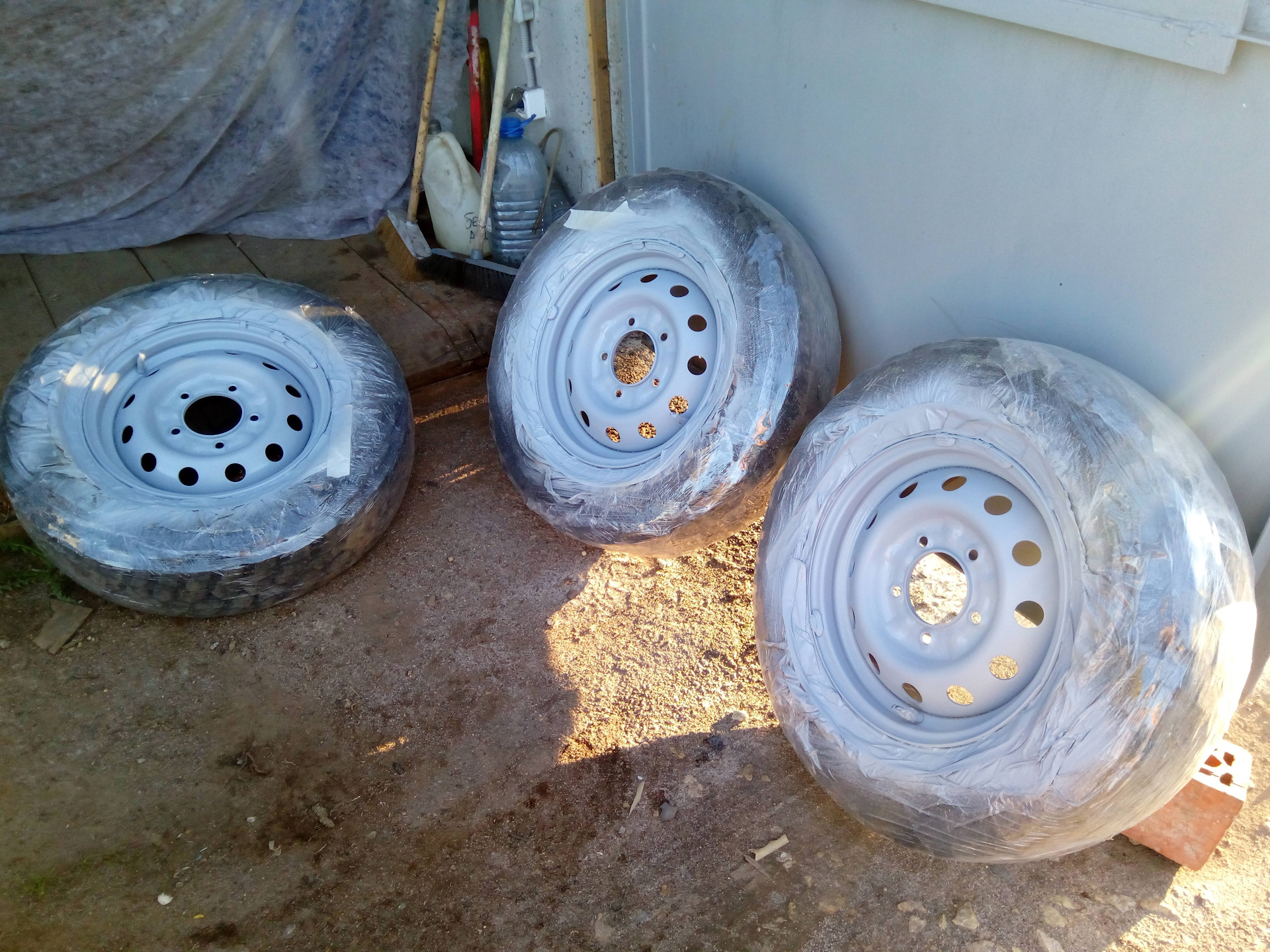

Ну а дальше всё как положено:
— обрабатываю преобразователем ржавчины;
— прохожу кислотным грунтом;
— грунтую;
— и покрываю краской для дисков в несколько слоёв.
Вот и всё!
Все четыре колеса в объектив не влазили. Их было ровно четыре. Честно, честно!
Самый главный инструмент как оказалось, маска во всё лицо, непромокаемый длинный плащ с капюшоном, высокие сапоги и тележка для подвоза воды.
Вся прелесть в таком пескоструе, что нет совершенно пыли, обрабатываемая поверхность не нагревается, мусор прибивается водой.
А На следующий день, красивый пляжный песочек перед гаражом.
Хотя. на море лучше! Но там нет гаража)))
