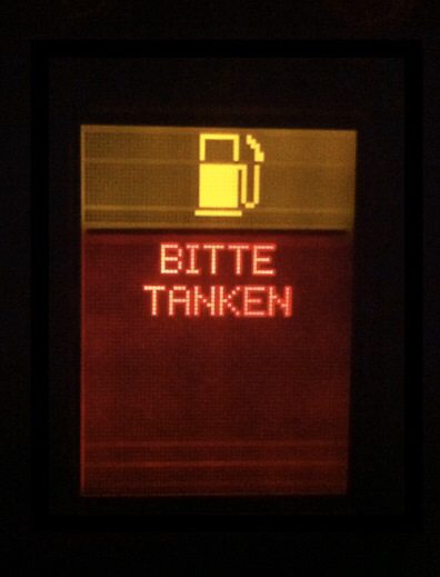

Столкнулся с такой проблемой. В баке оставалось судя по показателю уровня топлива около 10 литров бензина. Лампа резерва "bitte tanken" не загоралась. Приехал к дому, поставил машину мордой вниз на пригорок, лампа предупреждения о необходимости заправки сразу не загорелась и я ушел заглушив авто. Через какое то время включил автозапуск, поработала машина минут 5, когда я к ней подошел то услышал работу двс с перебоями, сразу не понял что к чему, бенз то был. Когда сел в авто увидел что горит лампа о необходимости заправки и авто сразу заглохло. Попытался завести — тщетно. Покачал кузов из стороны в сторону думая что по баку бенз из ниш к насосу потечёт, та же ситуация. Привез 5 литров бензина, залил. авто даже с 3 попытки не завелось. Мысли были, что хана бензонасосу. В это время появилась возможность на нейтрали скатиться с пригорка вниз и встать ровно. Так и сделал и, о чудо, авто завелось сразу и даже лампа жёлтая не горит.
Отсюда вывод, что даже если не горит лампа "bitte tanken", при определенных обстоятельствах можно не завестись. Буду учитывать это в будущем и мордой вниз не парковаться.

Насос стоит в задней части бака и никаких ниш в боке нет, вроде как под горку и сама скатится, а в гору последнее доест
