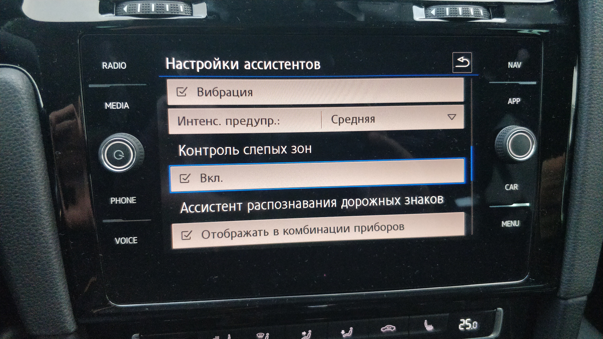

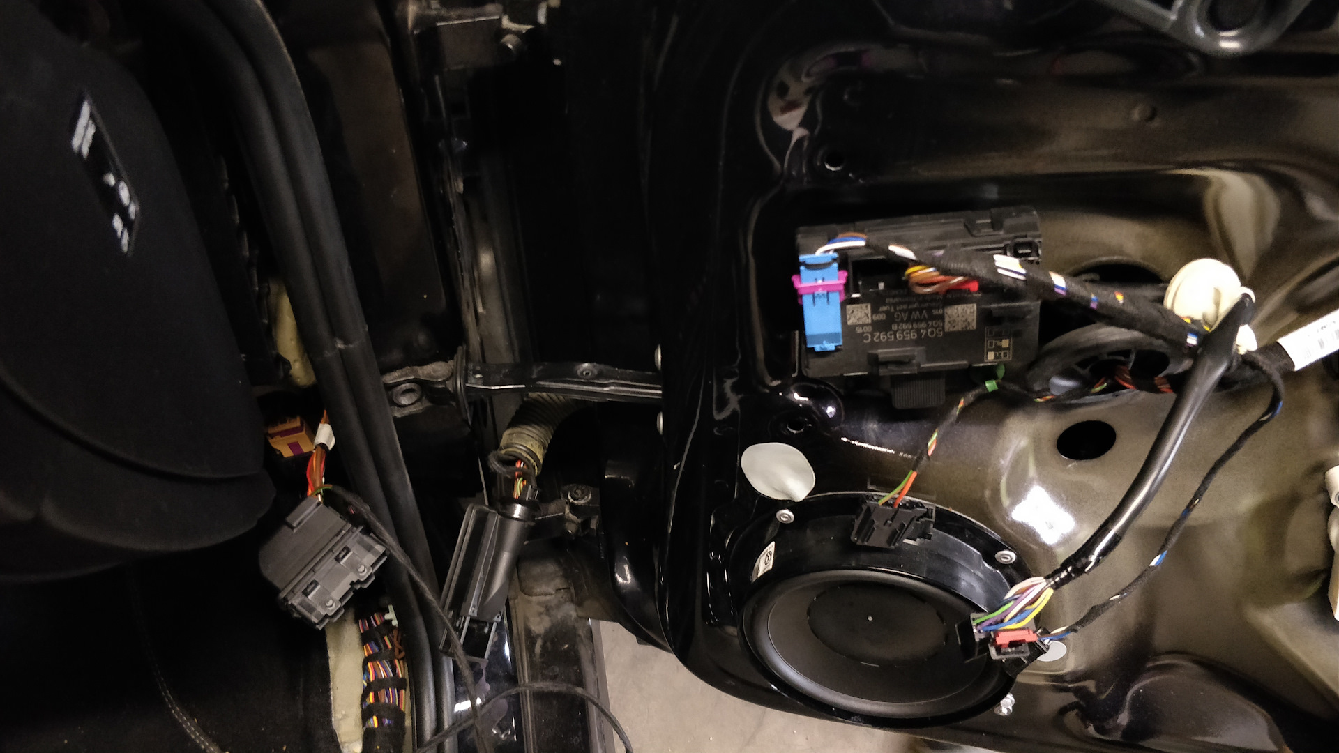

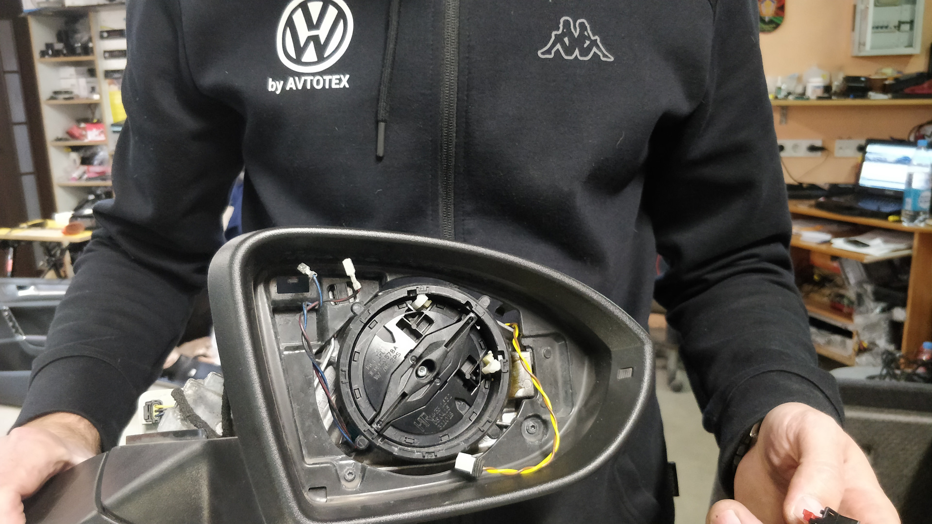

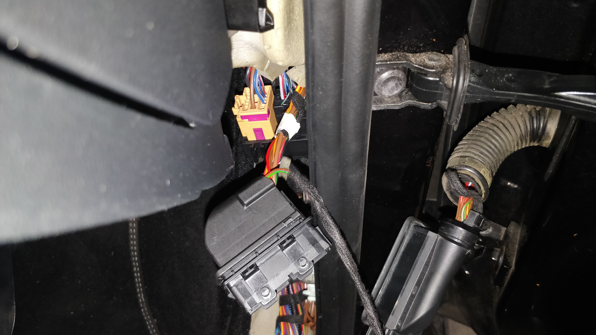

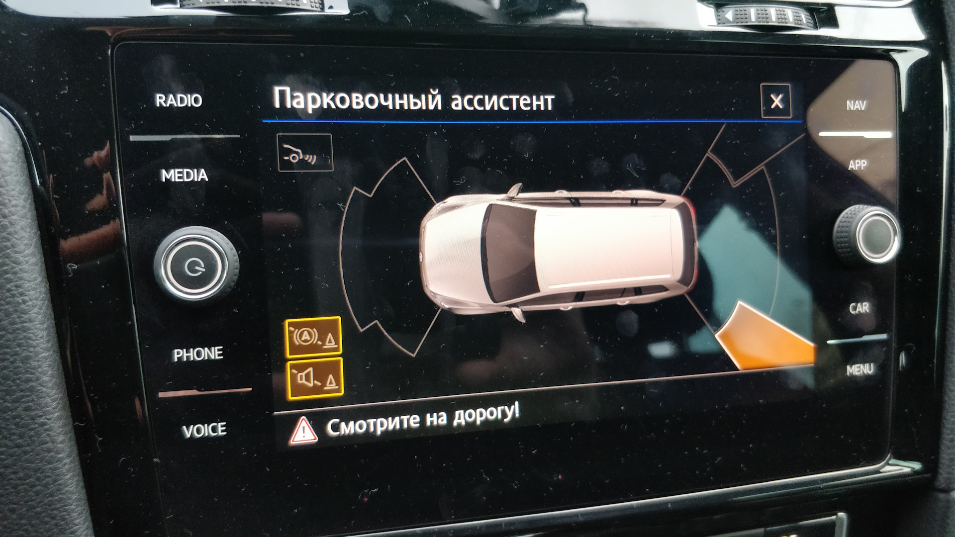

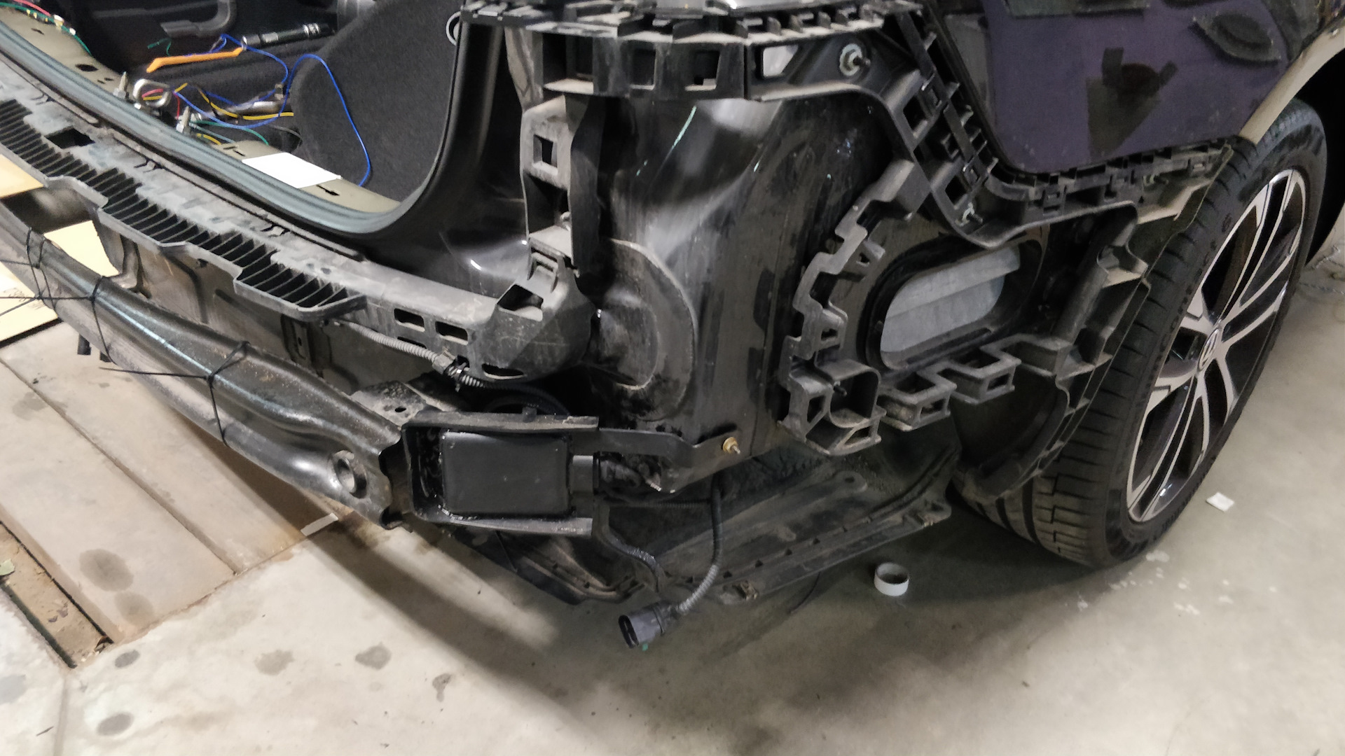

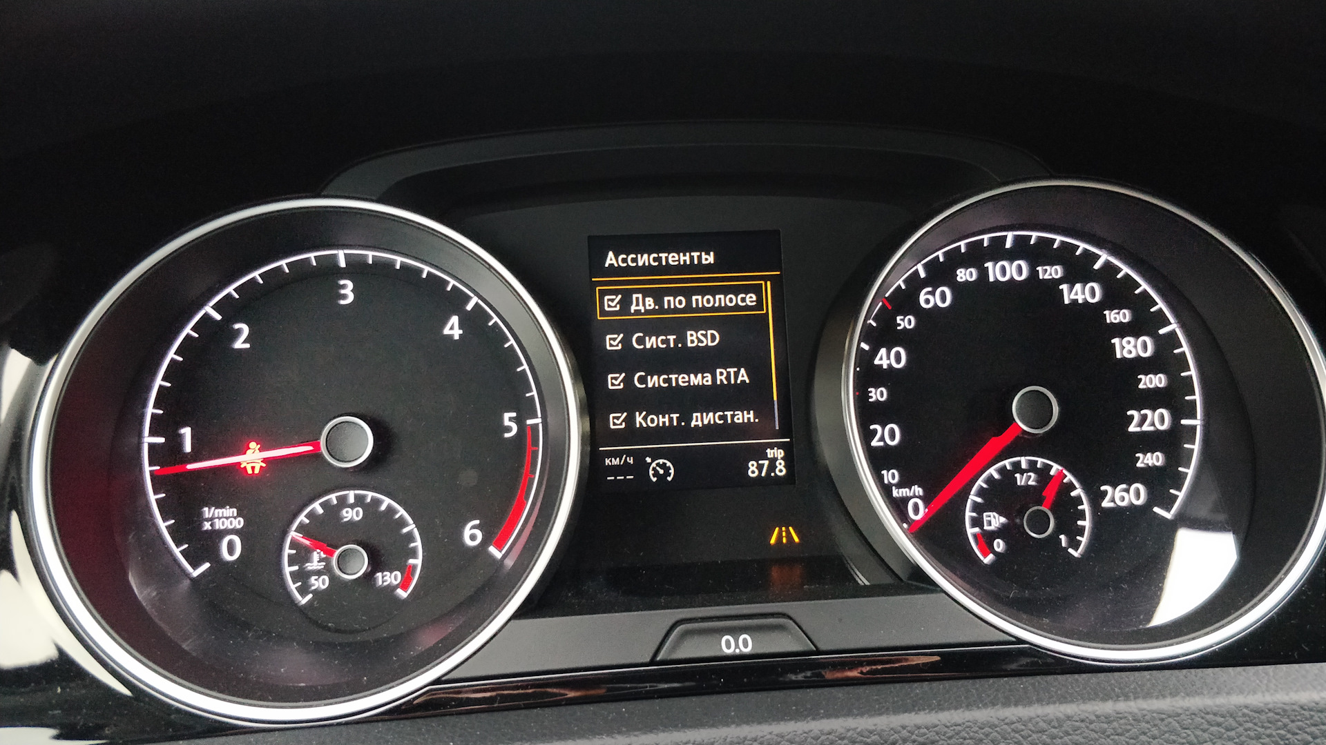

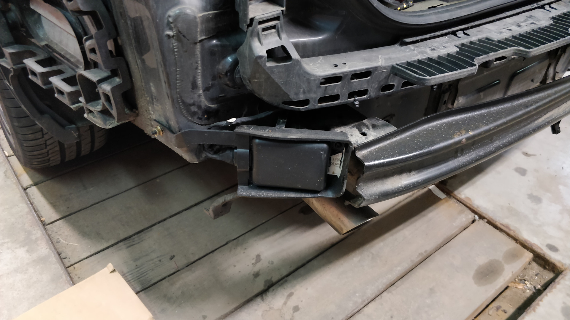

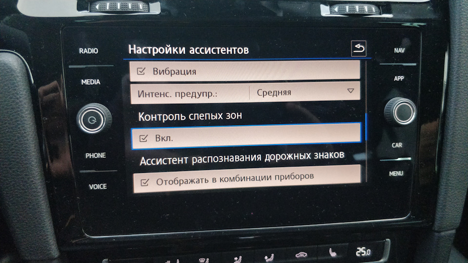

Давно хотел установить себе этот ассист. По установке в принципе ничего сложного нет, кроме хлопот по разборке салона)). А так — были приобретены кронштейны, блоки 5Q0907565C/566C ( кстати если интересно — то всегда в наличии), проводка и стекляшки заказал на Али. Ну а дальше — разбор, установка, параметрия и кодирование.

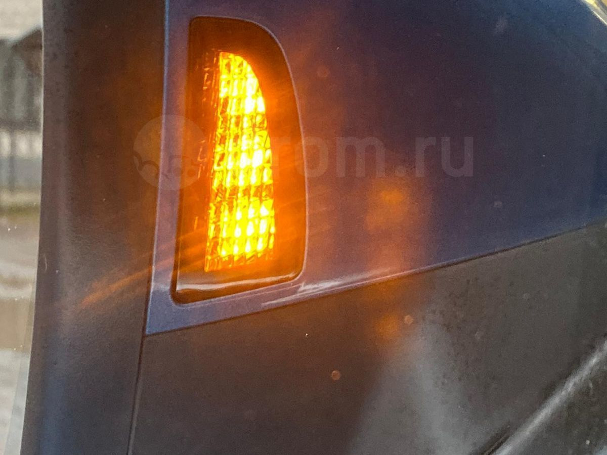

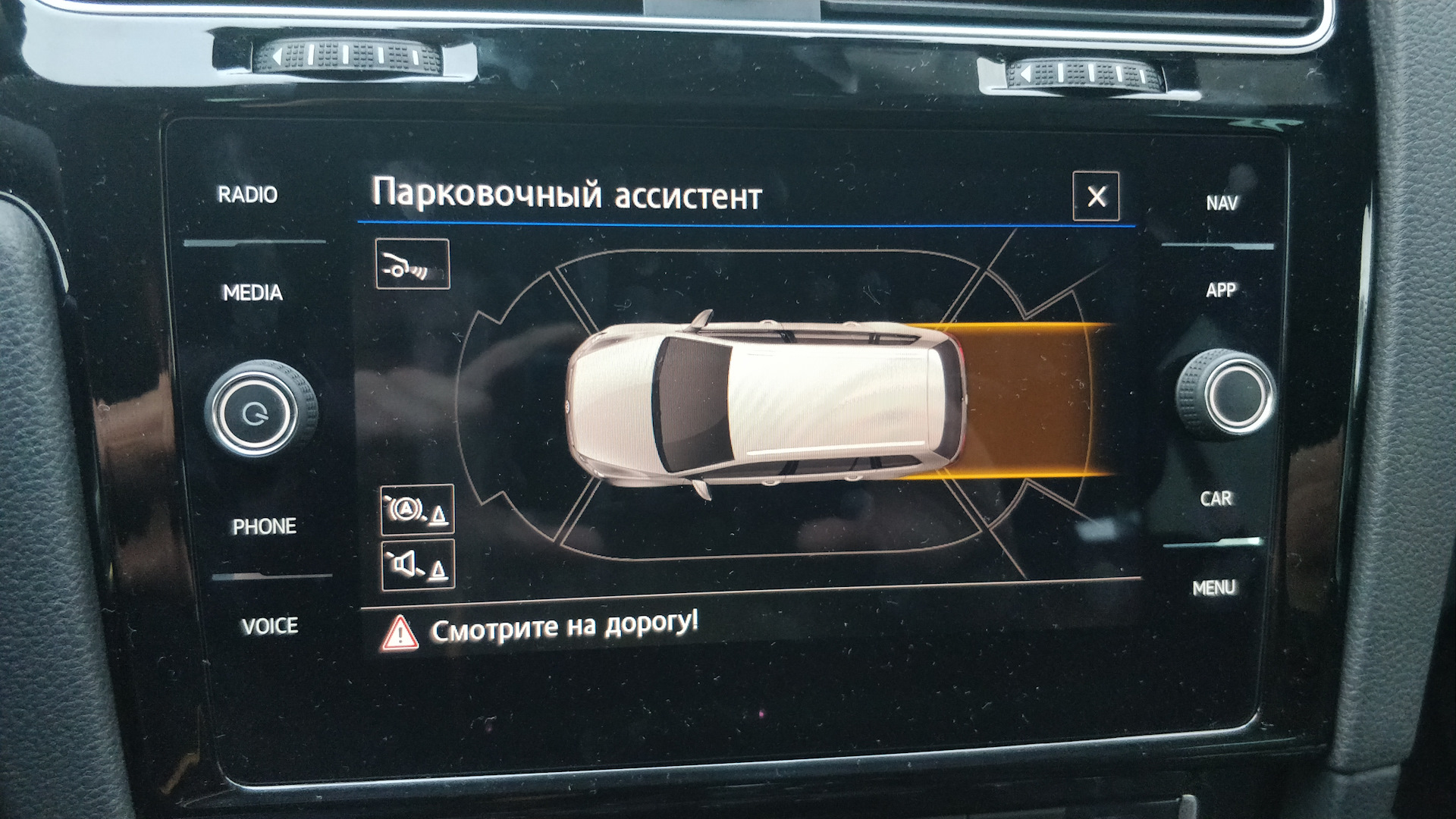

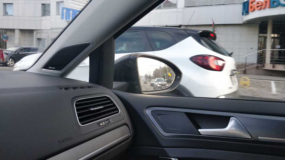

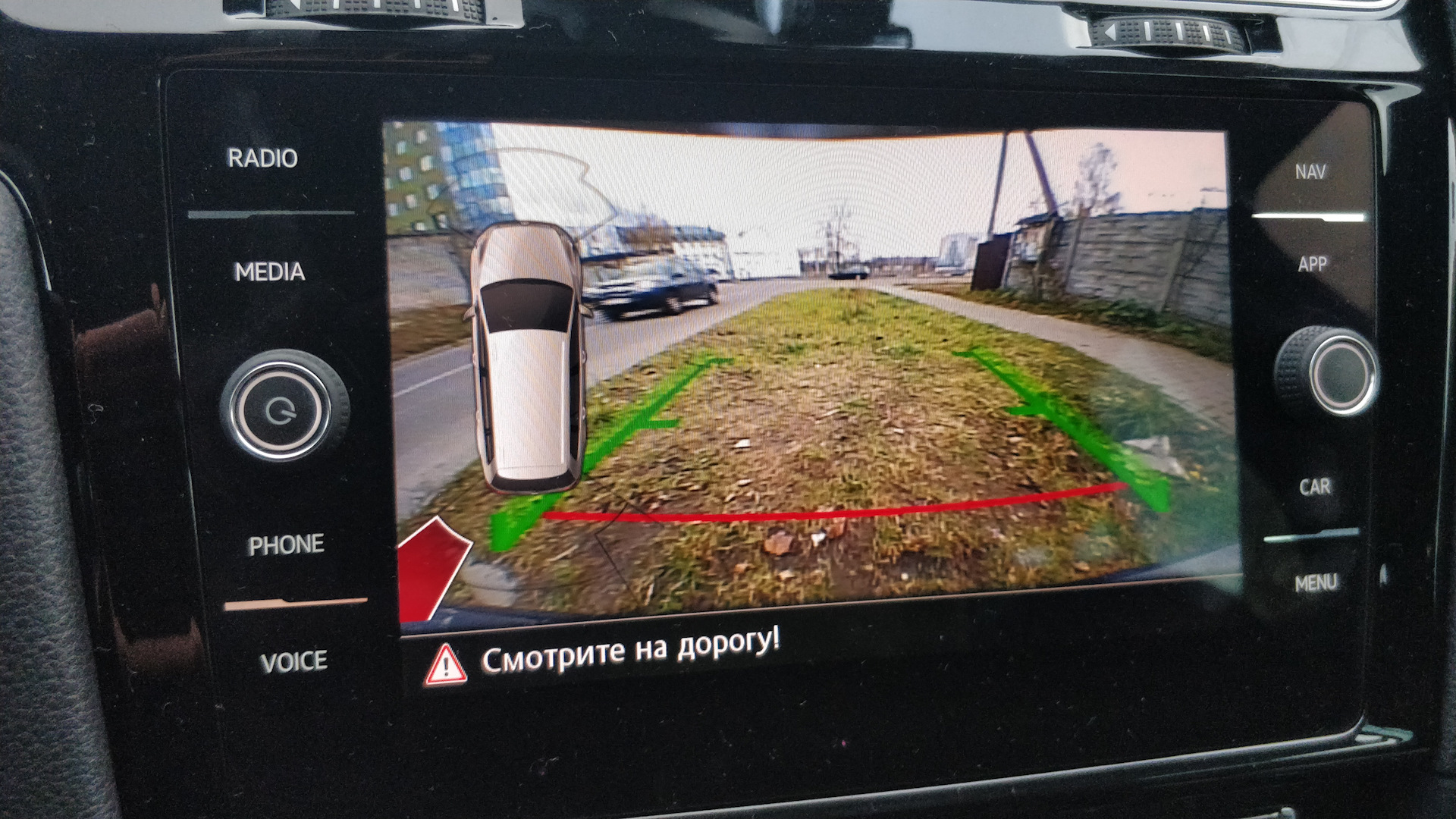

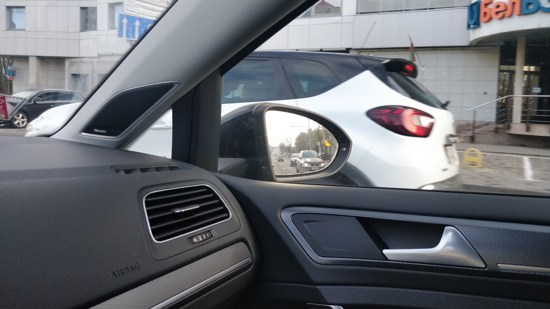

Результатом доволен — теперь и мертвая зона перекрыта в движении ( загораются диоды в зеркалах и вибрация на рулевое колесо ) и при выезде с парковки тоже можно проконтролировать наличие приближающего автомобиля.

добрый день! а кронштейны радаров от какой модели?
В смысле? От 7 гольфа универсала
Не там написал) две темы читал, а написал сюда. там человек ставил на пассат, а ему посоветовали от гольфа, но не сказали какого)
Сколько за всё вышло? И такой вопрос: по заводу в стекляшках идут указатели нахождения в мертвой зоне или в корпусе зеркал? Просто тоже планирую такое дооснащкние только на туране, а там в корпусе зеркала идут эти указатели и придется походу все зеркало менять.
Около 500 дол
У меня есть этот ассистент. Очень удивился, когда вопреки предупреждению задним ходом внаглую выезжал в непрерывный поток ( иначе никто не впускал) машина сама оттормвживает…
Ну да, есть такое

за счет чего вибрация?
Рейка по ходу. . Когда перестраиваешься и авто есть в мертвой зоне — руль вибрирует
А твой Passat разве не вибрировал? B7-й умеет
У меня не было там сайдов
