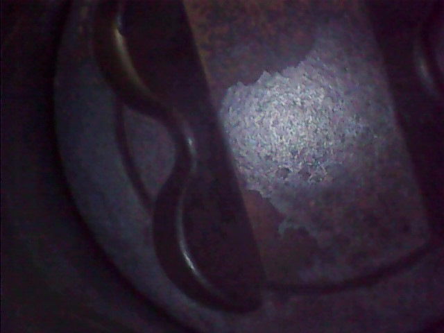

Посмотрев ПТС, мой авто был выпущен в середине июля, но номер двигателя превышал 3920500, и было принято решение визуально убедится в том, что "выборки" под клапана есть.
Поехав к знакомому мотористу, открутили свечу и заглянули техническим эндоскопом в цилиндр. И да, выборки действительно есть! Не маленькие, как на Приоре, а большие.
Так, что ребята, посмотрите в своих документах номера, и если есть сомнения, лучше загляните в цилиндр.

Наткнулся на вашу запись, так вот, АвтоВАЗ нагло врёт и обманывает. У меня автомобиль конца 19 года, и номер двигателя соответственно говорит что установлен безвтык. Однако при ремонте ГБЦ соответственно обратил внимание на поршни. И оказывается стоит ВТЫК.
Если машина 19 года, движок может старый стоять?
Может. У меня конец 19 года, стоит втык.
У меня номер двигла больше чем тут указан, а выпуск 17.07.18
в этом все и дело, у меня тоже 17.07.18, а поршни с выборкой
