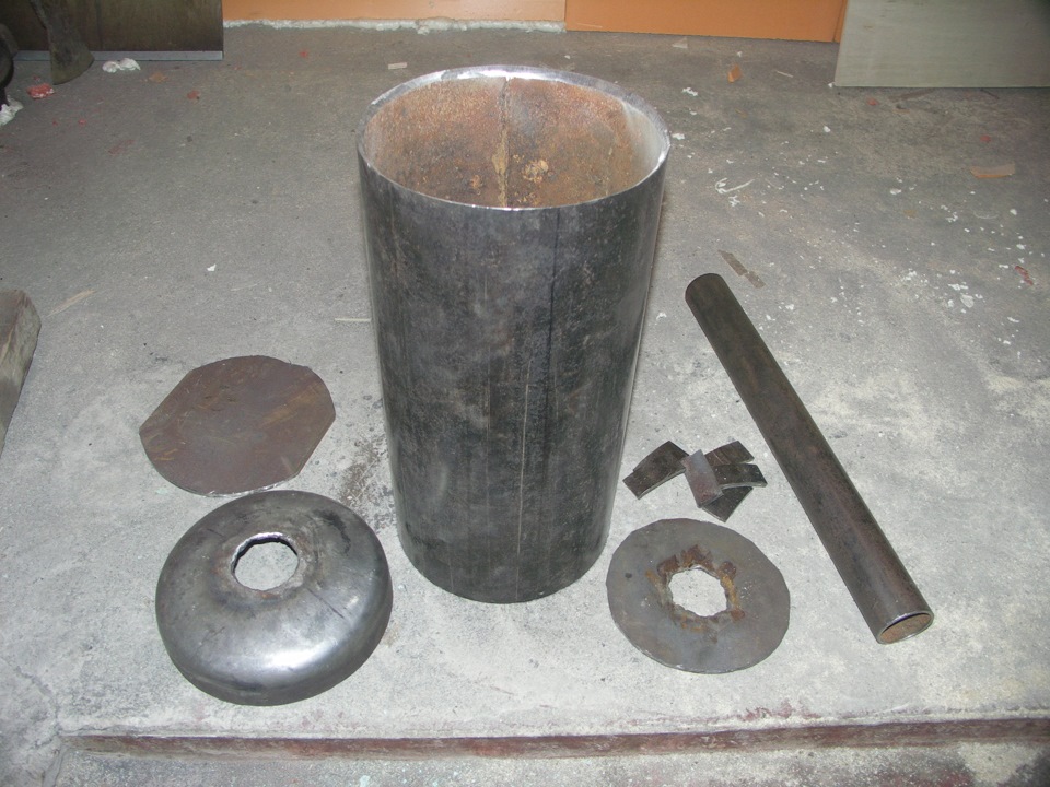

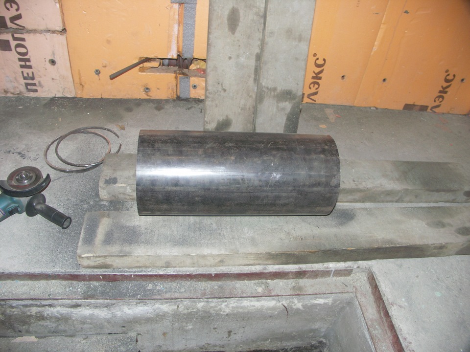

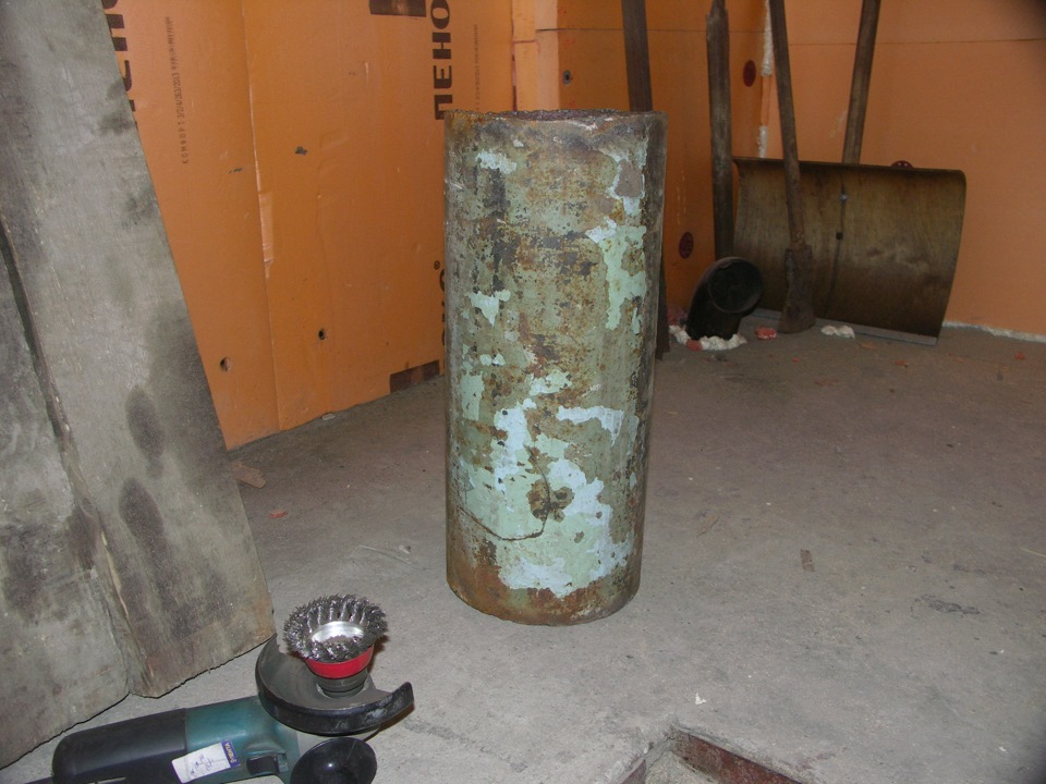

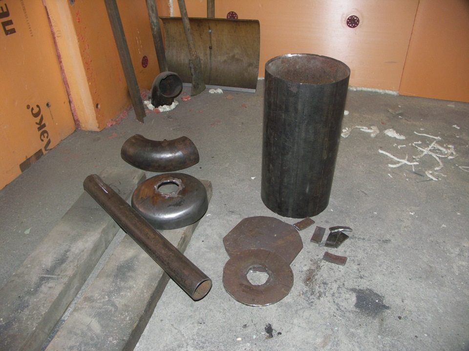

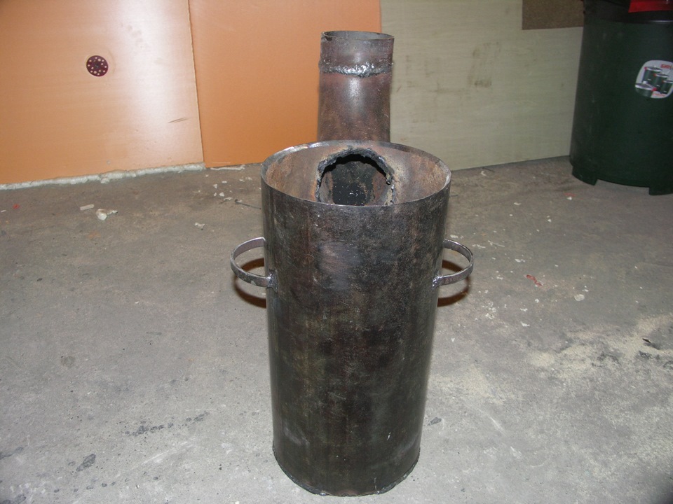

В качестве корпуса печки был взят кусок б/у стальной трубы дн 219*6 длиной 500

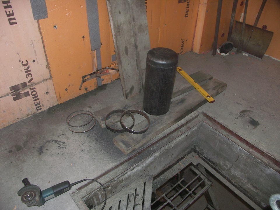

Зачищаем и ровно обрезаем края

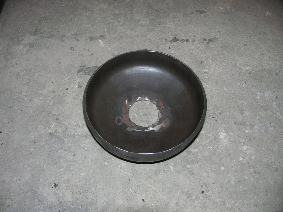

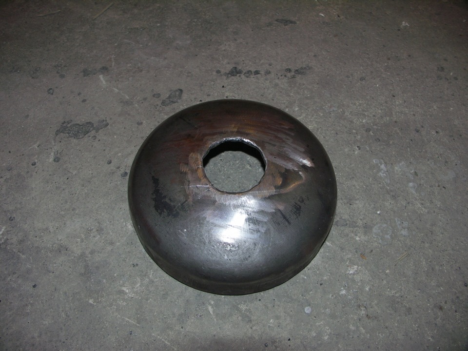

Отрезаем 2 отрезка длиной по 30. Один отрезок пойдет на дальнейшее изготовление, еще один будет запасным. Итого высота печки вышла 430. Попутно примеряем стальную эллиптическую заглушку 219*6, на предмет ровности среза, она у нас будет крышкой.

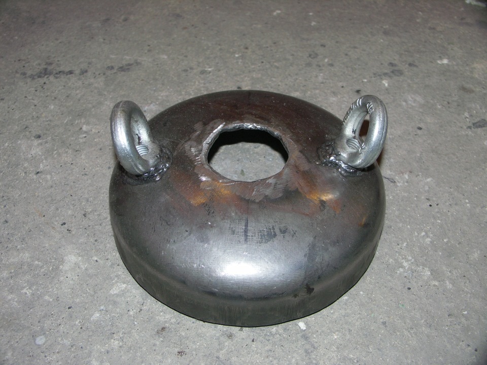

Для удобства на заглушке и трубе снимаем фаски, чтоб они соединялись замком, тем самым заглушка не слетает с трубы легким неосторожным движением. Далее нужно сделать в центре заглушки отверстие диаметром 58, я его вываривал сварочником, потом обработал точильным камнем на гравировальной машинке.
Далее изготавливаем:
— плоскую заглушку на дно печки из листовой стали толщиной 6 диаметром 210.
— блин поршня из листовой стали толщиной 6, диаметром 180, с отверстием в центре диаметром 50.
— ребра-колосники шириной 30, длиной 60-70, толщиной 6. (из ранее срезанного отрезка трубы длиной 30).

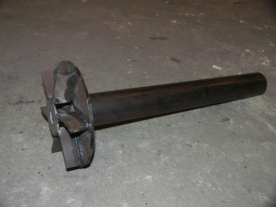

— воздуховод поршня из стальной трубы 57*3,5 длиной 500.

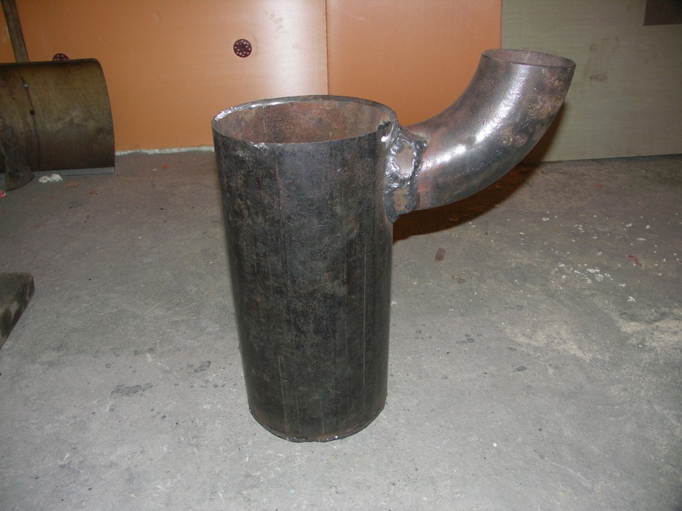

Дымоход решил сделать диаметром 100. В качестве его вывода из печки использовал отвод стальной 108*4.

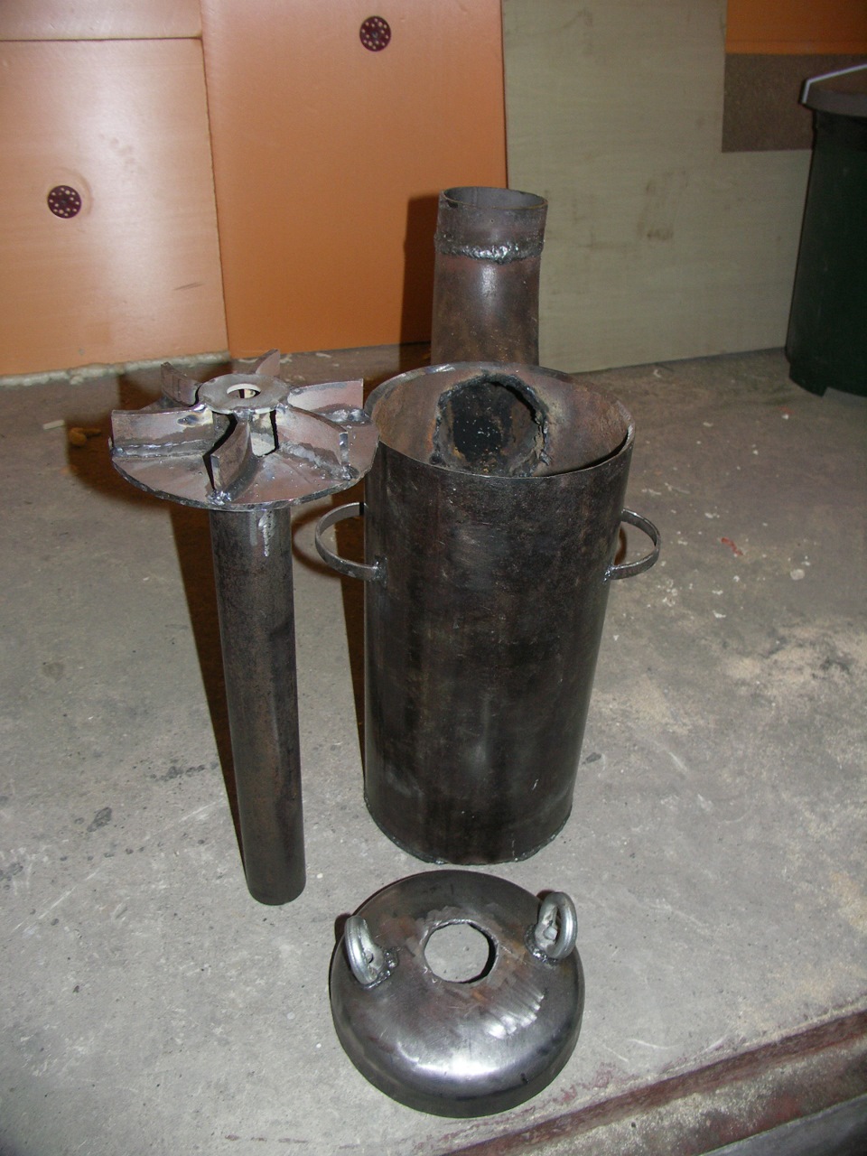

Заготовки сделаны, сварочник в руки и понеслась.

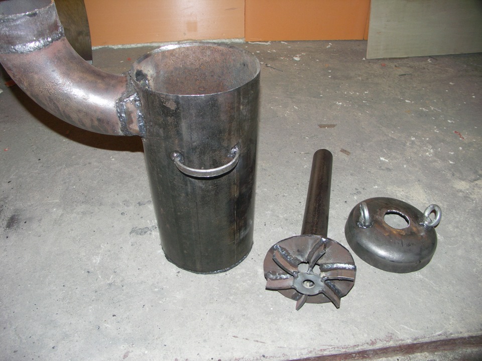

Вырезаем отверстие в печке под дымоход и привариваем колено дымохода.
к колену дымохода привариваем патрубок из стальной трубы 108*4 длиной 40 для удобства дальнейшего соединения с дымоходом.

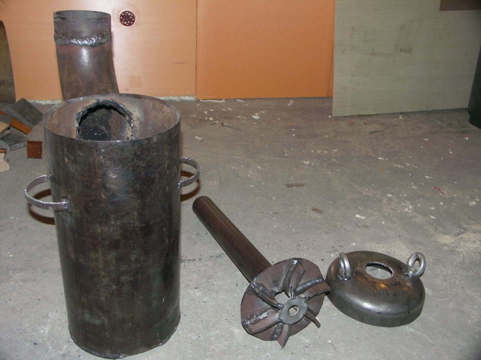

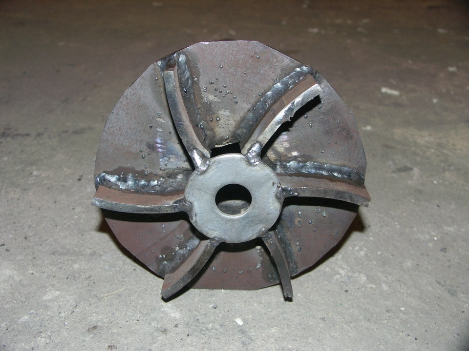

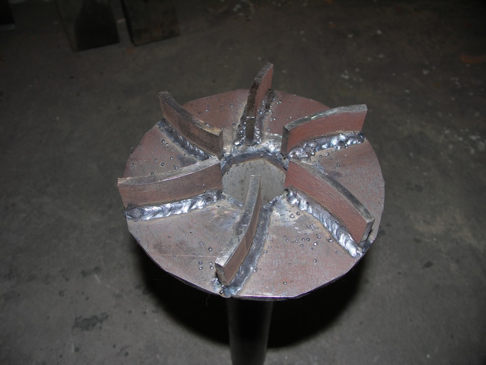

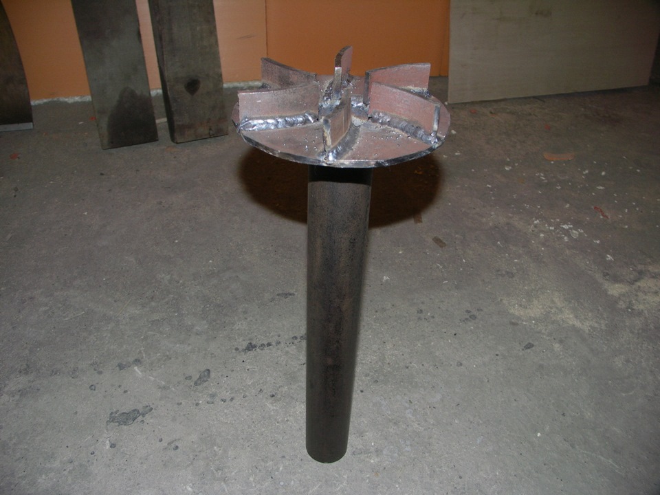

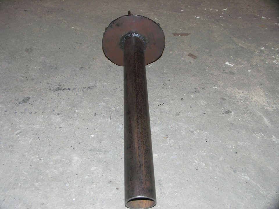

Далее свариваем поршень
Привариваем воздуховод поршня к отверстию в центре блина поршня. И равномерно привариваем к блину с обратной стороны ребра-колосники направив их по часовой стрелке.
В центре схождения ребер-колосников привариваем кузовную шайбу М24.
Поршень готов

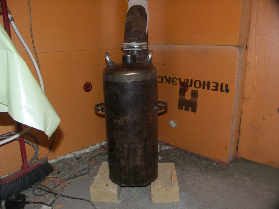

Привариваем ручки к крышке

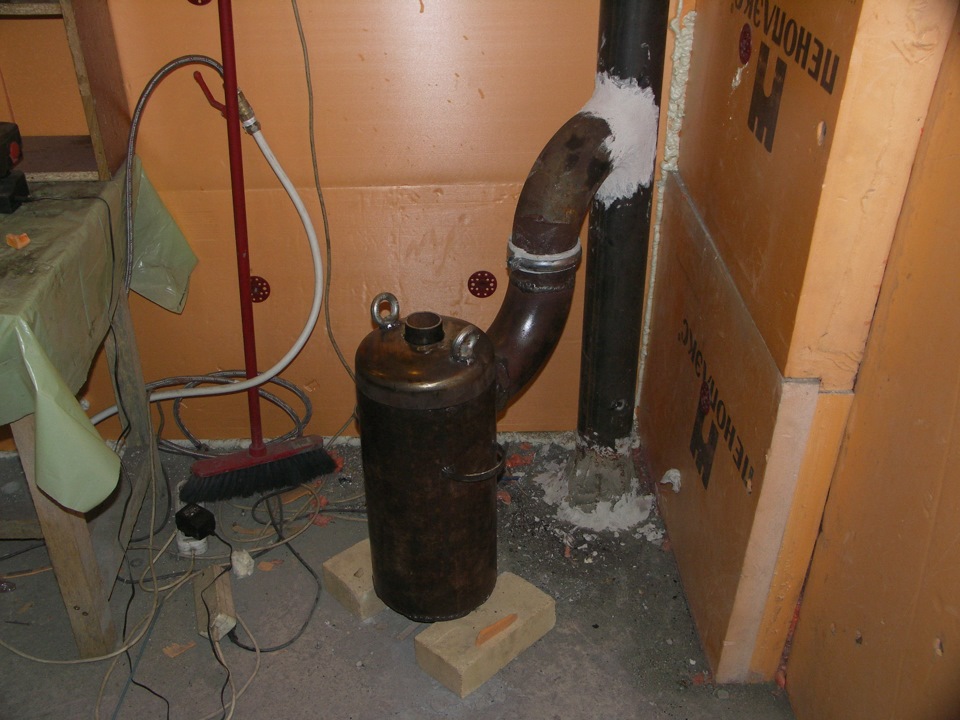

Бубафоня готова!
В сборе.
