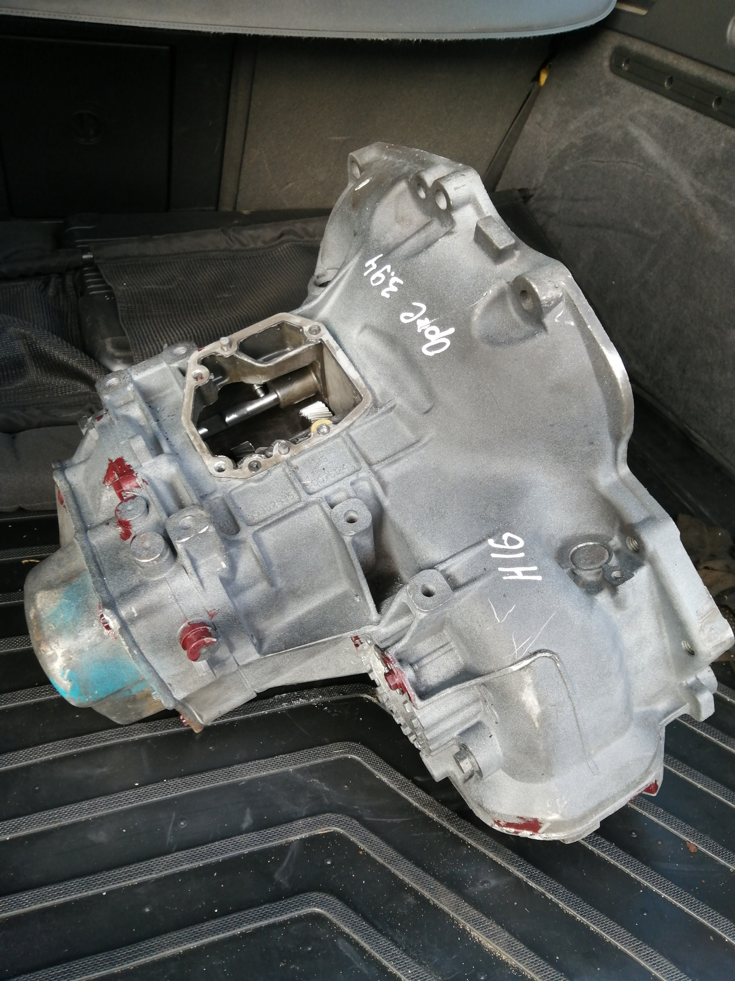

1) месяц назад начал замечать на малых скоростях (30-50км/ч) еле-еле какое-то шорканье. Думал уже потиху совсем подходит выжимной ( ещё при покупки он издавал нехороший звук, но на ходу этого не слышно было)
2) 2 недели назад уже появился гул с рокотом и за последние 3 дня это превратилось в невыносимое для ушей "удовольствие". Стало сразу понятно, что выжимному быть, но и новой коробке тоже быть.
3) позавчера поехал купил коробку, но чутка другую…передаточное одинаковое 3.94, но буквой одной отличается… У меня W, а новая C, то есть с короткими передачами. В продаже у нас не нашёл именно моей…чем расстроен. НО… Пройдёт гарантия, буду переставлять со своей старой шестерни 5-ой передачи.
Куплена тут centrkpp.by/… Гарантия 2 месяца
Отзывы знакомых хорошие
Вот ещё хороший знакомый опелист погуглив отправил информацию, что было и стало:
это было в родной коробке
1 3,727 = 41/11
2 1,960 = 49/25
3 1,323 = 41/31
4 0,946 = 35/37
5 0,756 = 31/41
это стало
1 3,727 = 41/11
2 1,960 = 49/25
3 1,414 = 41/29
4 1,121 = 37/33
5 0,892 = 33/37

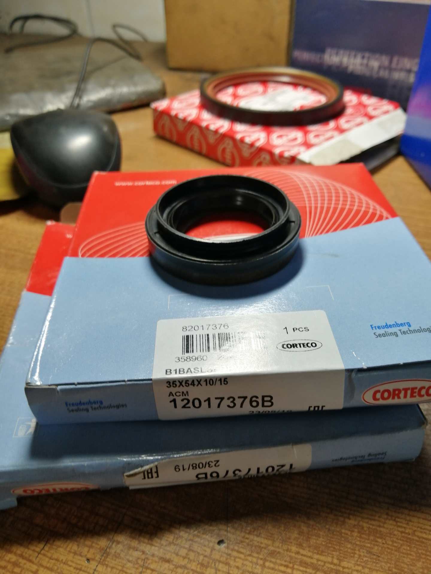

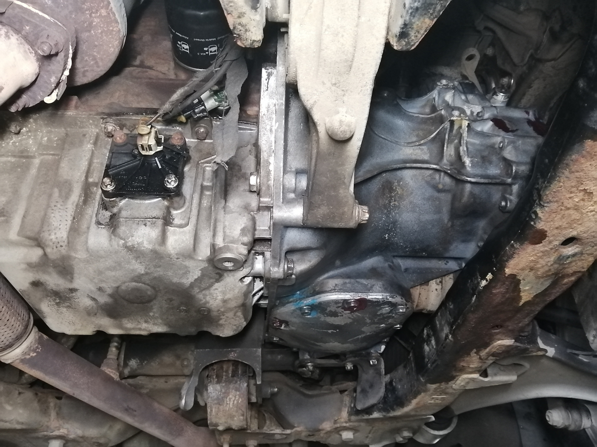

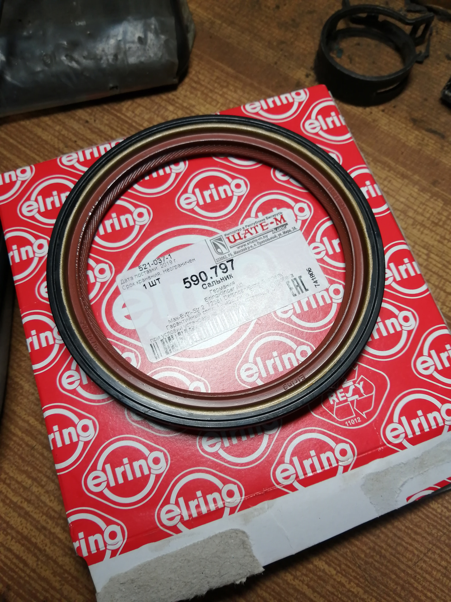

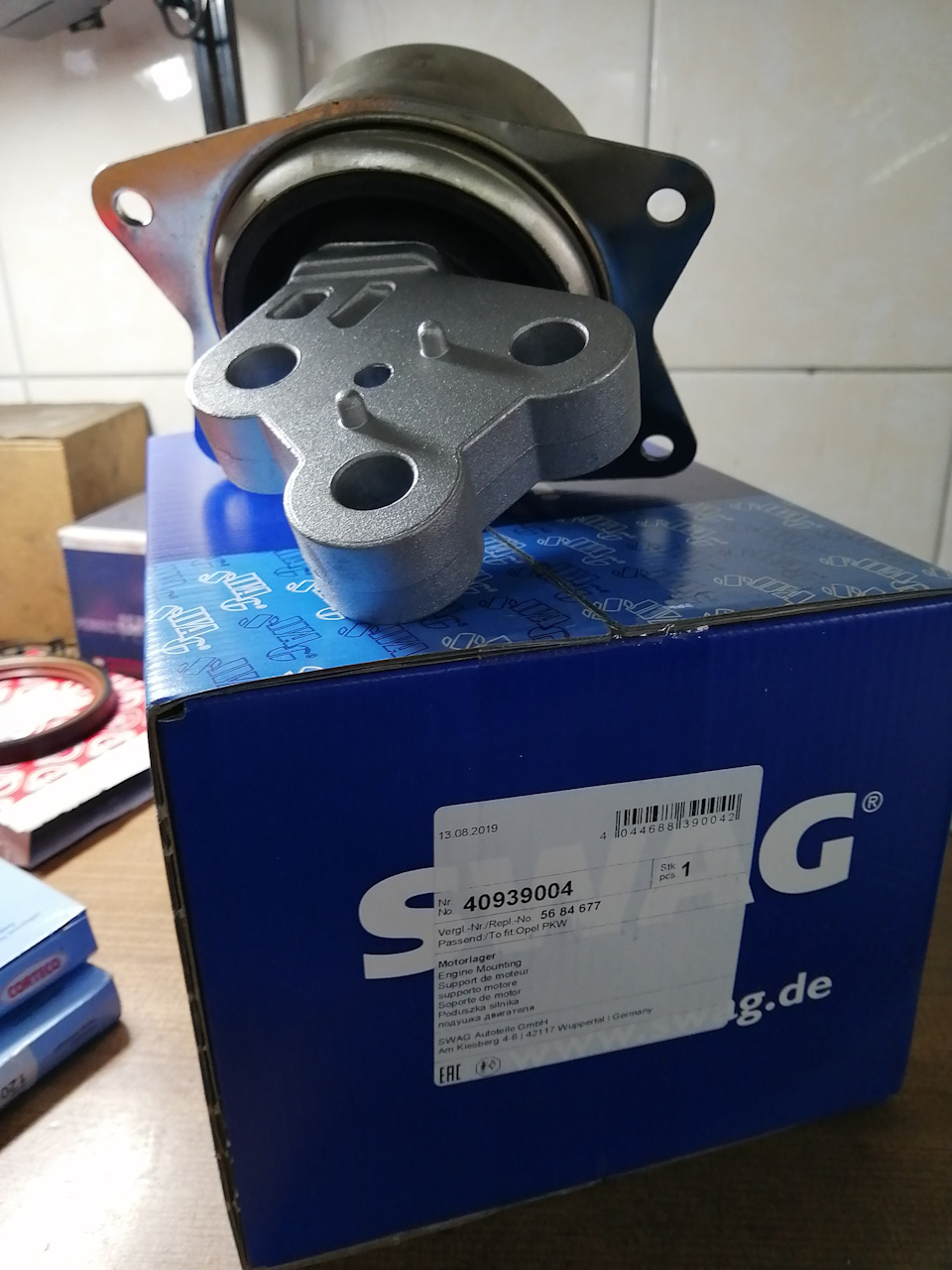

4) при разборе были устранены нюансы, о которых было известно: подушка КПП, задний сальник коленвала, выжимной.
5) под вечер были неприятные моменты, когда собрал машину, решил пересмотреть подвеску, так как развал-схождение обязательно надо делать, после опускания подрамника и откручивания амортизаторных стоек и тут на тебе… Два рулевых наконечника и ещё нижняя передняя подушка (есть надрыв и приличный, но пока монтировку не возьмёшь…этого не видно. Но об этом чуть позже новая запись.
6) Итог : Я доволен, шумы ушли! Вибрация по кузову ушла.

Коробас скорей всего с астры, там передачи короче
Да не обязательно… На каждой модели ставились коробки с разными передачами, а видов F17 полно
Ну может бы, но в основном ставили на астры такие коробки
www.opel-infos.de/technik/getriebe/f17.html
Если интересно
Коробка на какой тачке стояла? И как-то странно, что на крышке 5й передачи разные болты — торкс и под 6-ти гранник
Коробка точно не с вектры с. Возможно вектра б.
Коробка была под тяги кулисы, а не под троса… Поэтому переставлял свой селектор на эту коробку.
Болты могли и поменять… Покупалась коробка на фирме, которая занимается и ремонтом.
Дают относительно длительную гарантию… Поэтому моё мнение, что её разобрали, дефектовали и возможно заменили какие-то подшипники.
