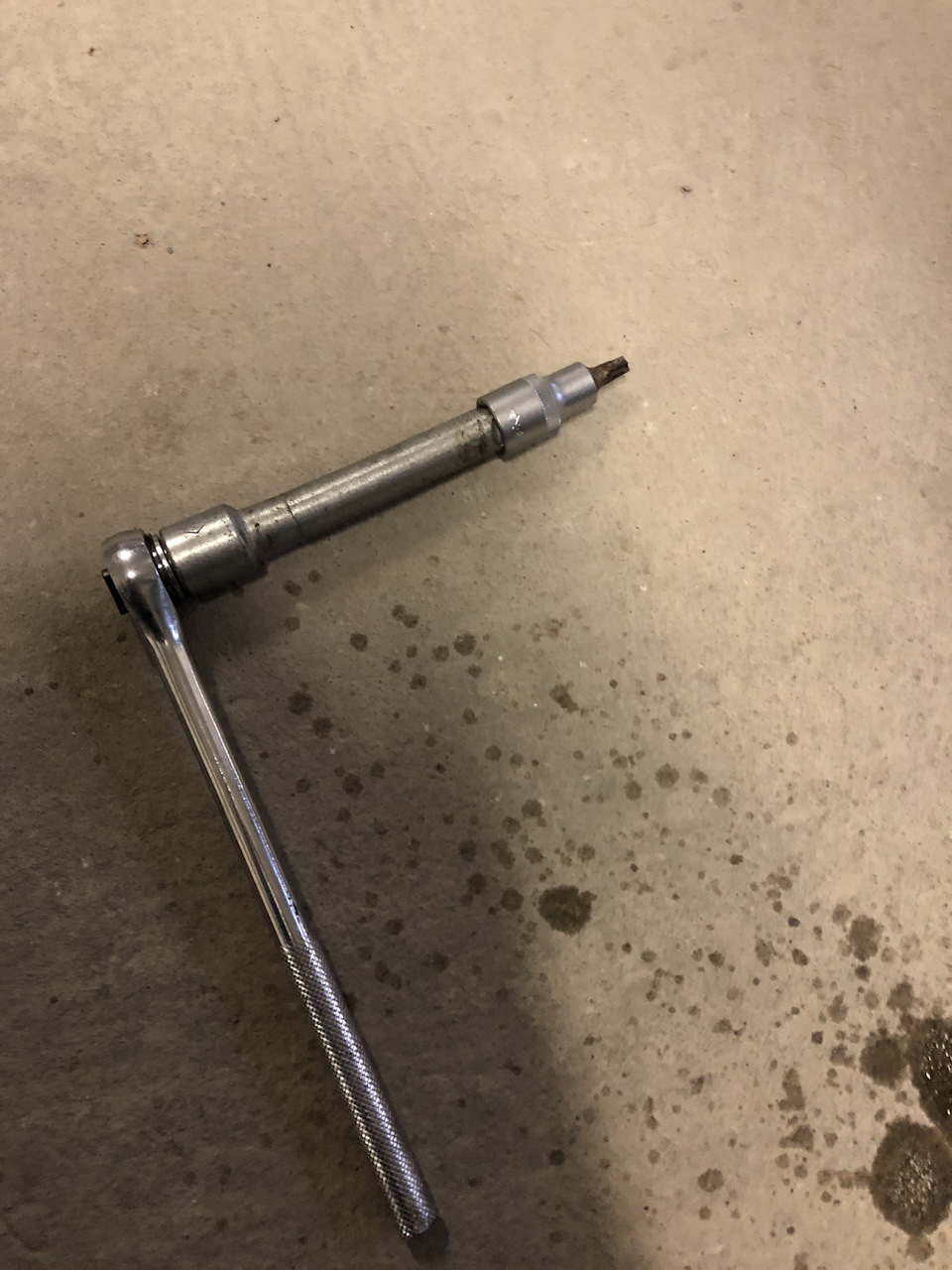

Вот им все откручивал
Открутилось весьма легко, после вдшки конечно) не знаю зачем все откручивают ударной отверткой)

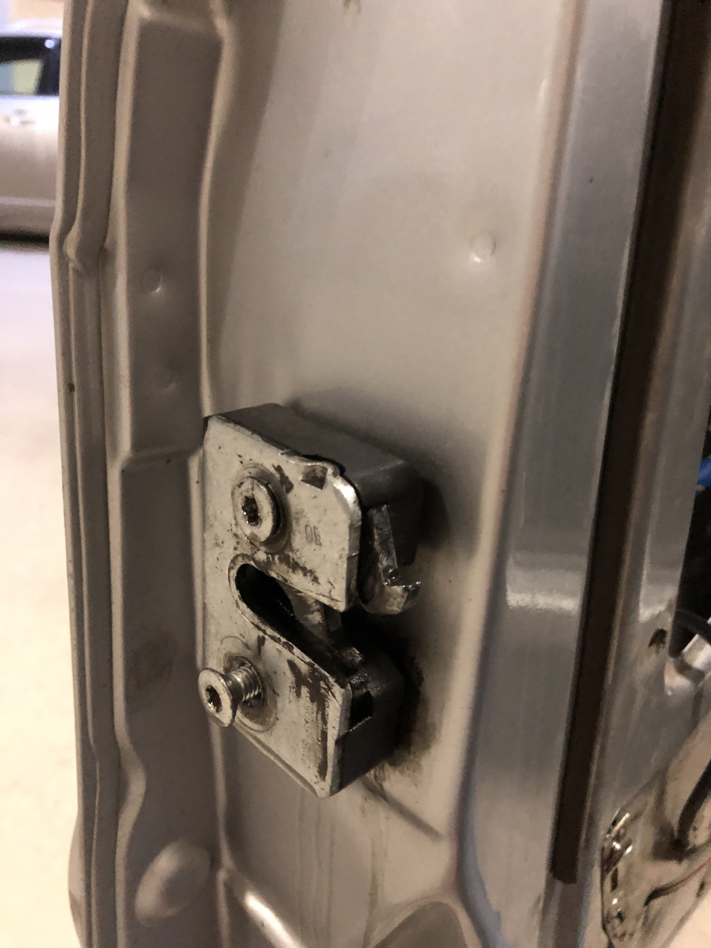

Старый замок был в ужасном состоянии. Солидол, которым он был смазан — пылесборник, и в таких количествах он там не нужен никак, имхо!
Все со старого замка перекидываем на новый

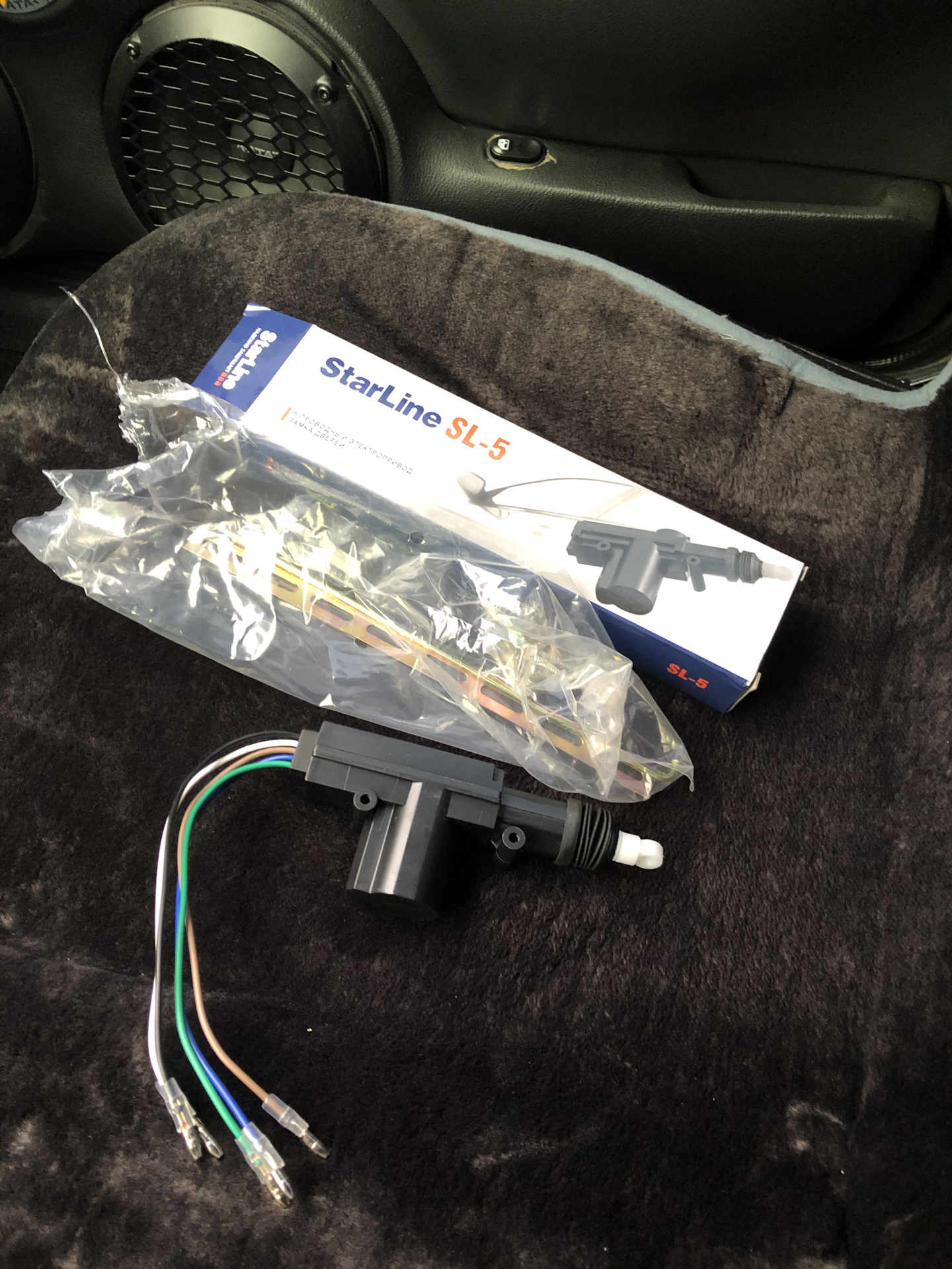

Заодно купил 5ти контактный моторчик. Хотел сделать его мастером, чтобы закрывал все двери вместо микрозакрывателя, но чет не совсем понял схему подключения, может кто подскажет куда какой и за что отвечают провода?)

Дааа, это ЦЗ такой, микрозакрыватель или как-то так называется, точно не помню) Он тип закрывается и попадёт сигнал на другие двери для закрытия, но он бесполезен, поэтому я хочу отключить его и подключить вместо него 5ти контактный актуатор. Куда грамотнее будет работать
очень интересный момент, не будет лишним поменять замок внутренний на пассажирской двери. А вообще смотри актуатор пассажирской двери думаю в нем проблема, полярность поменяй на нем в первую очередь для проверки. Думаю так и решится
