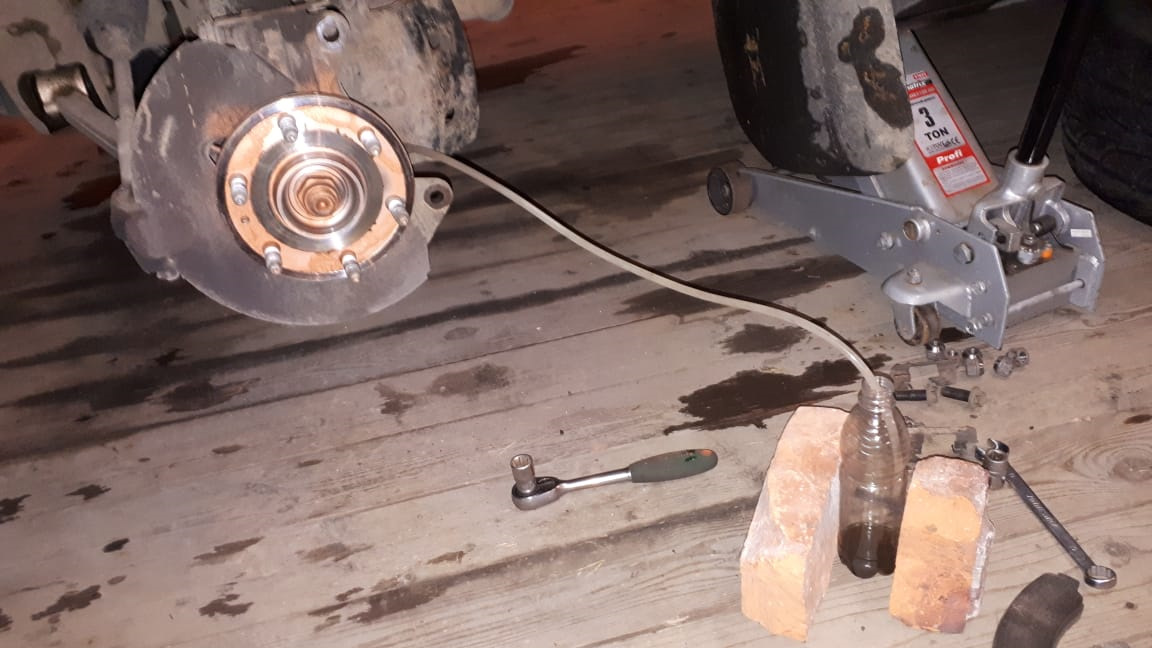

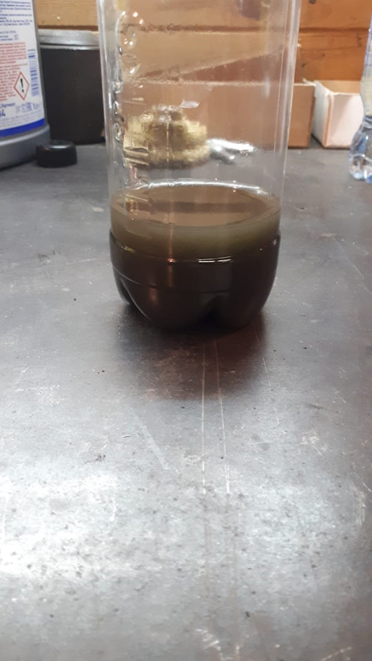

Приветствую вас друзья! Запись будет короткой. Припокупке машинки было выявлено, что необходима замена тормозной жидкости. Что и было сделано в течение недели. Менял в сервисе, так как нужно было поменять срочно. Менялось все методом прокачки. Никакой замены под давлением.
Слилась непонятная субстанция… Больше похожая на воду с салидолом… Видимо очень давно никто не заглядывал в бачек тормозной жидкости. И кстати! Про автосервисы… Машина до этого обслуживалась в специализированном сервисе! Не буду называть его название! Но… Буквально 3 месяца назад бывшему владельцу в этом сервисе перебирали тормоза! Суппорта, резинки, колодки и т.д. Неужели нельзя было проверить состояние тормозной жидкости?! Вот тебе и спец сервис… ! Поэтому я предпочитаю делать все своими руками… Никому доверять нельзя! Особенно своих любимых!

Дело не в сервисе, у нас жижа за пол года и 16т.км. в гавно приходит. Я использую ликвимоли, и один хрен.
Да? Хм… Интересно почему? Ниразу не слышал подобного. Хотелось бы услышать развёрнутый ответ.
Я думаю, что от перегрева. Сильно греется, вот и результат. Я жижу меняю максимум раз в пол года, а то и раз в четыре месяца, всегда одинаковая сливается.
Странно… Впервые слышу такое. Тогда будем наблюдать, смотреть на её состояние почаще:)
Ну вот так у Тахи, это первая машина, у которой я наблюдаю это. Ни у одной из моих машин, такого не было.
Товарищи! Вопрос ко всем! Кто, что думает по этому поводу?
Да просто заезжай раз в 4-6 месяцев на сто, пусть по 150-200мл. сливают с каждого суппорта и всё. Манжетам и поршням от этого только лучше будет.

Можно и самому поменять: покупаем крышку от бачка тормозной жидкости, в него вставляем сосок от колеса. Колесо или запаску спускаем до 1.
Соединяем сосок в крышке бачка и сосок на колесе шлангом и по очереди открываем штуцера.
Главное контролировать уровень жидкости в бачке.
Прокачка тормозов на Тахе — геморроидальная процедура в отличии от жигулей, хотя в принципе — все так же устроено. Наверно поэтому и избежали этого в сервисе.
