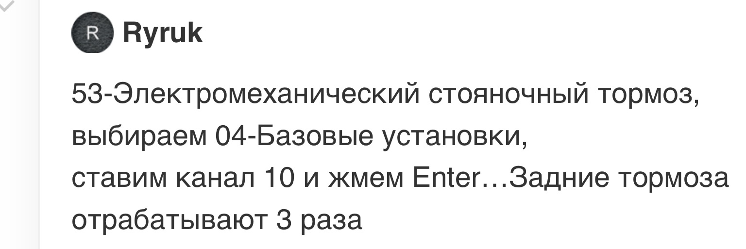

Правое заднее колесо не снимается с ручника. Снял моторчик, подключил 12вольт, крутится в ту и другую сторону меняя полярность. Вернул обратно, по итогу нажимаю кнопку-встает на ручник, нажимаю второй раз-не снимается, давит дальше. Обратно не снимается. Попробовал на месте (на зажатых колодках) отключил датчик, подал 12вольт проводками-жужжит, поменял полярность, снова жужжит, но стоит на месте. В чем проблема?

либо мотор слизал грани или блок ручника
с еще может быть тормозуха протекла до блока
ну он же ставит на ручник, крутит, и колодки прижимает, а вот обратно не крутится. Или грани сточены в одну сторону?
сними мотор и посмотри
Завтра займусь
Адаптацию не пробовал делать?
Завтра постараюсь сделать(найду у кого нибудь), у меня нет васи.
У меня в бж есть вся инфа про эти проблемы) 2 записи.
Почитал, думаешь грани слизало?
Ну а какой еще вариант? Если мотор крутит, а ручник не отпускает, или даже не ставит)
Вот именно, на ручник встает, а в обратную сторону не крутит
Вернее жужжит но с ручника не снимает. Меняй мотор. 1600 р не велики деньги
Да. У меня тоже самое было. Менял внутренний механизм
