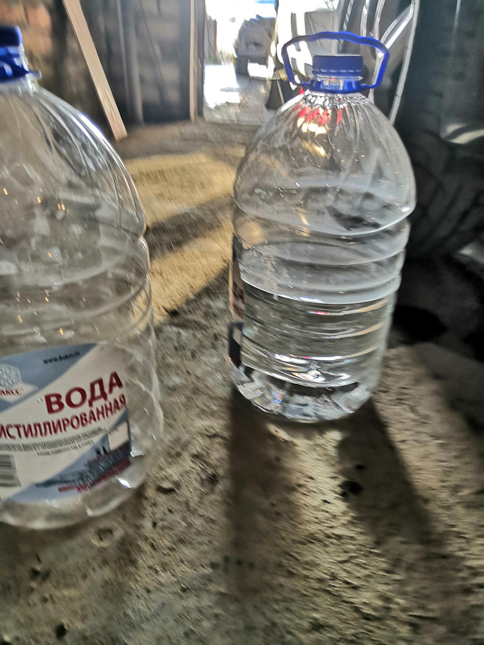

После моей последней замены антифриза прошло 3 года, меняли в сервисе, залили felix. На сегодняшний день антифриз был мутный.
Сегодня решил поменять уже сам)
Купил антифриз aga Z40 5 литров тару и 1 литр.
АРТИКУЛ 5 литров : AGA002Z
АРТИКУЛ 1 литр : AGA001Z
10 литров дисцилированной воды. Купил даже лимонную кислоту 100 г на 5 литров воды. Но передумал, потому что в системе после слива остпется часть жидкости и вымыть мне её станет уж очень трудной задачей… Поэтому отложил и решил промывать просто водой.
Можно было, конечно, и не промывать так как антифриз уж не жутко то тёмный и мутный…

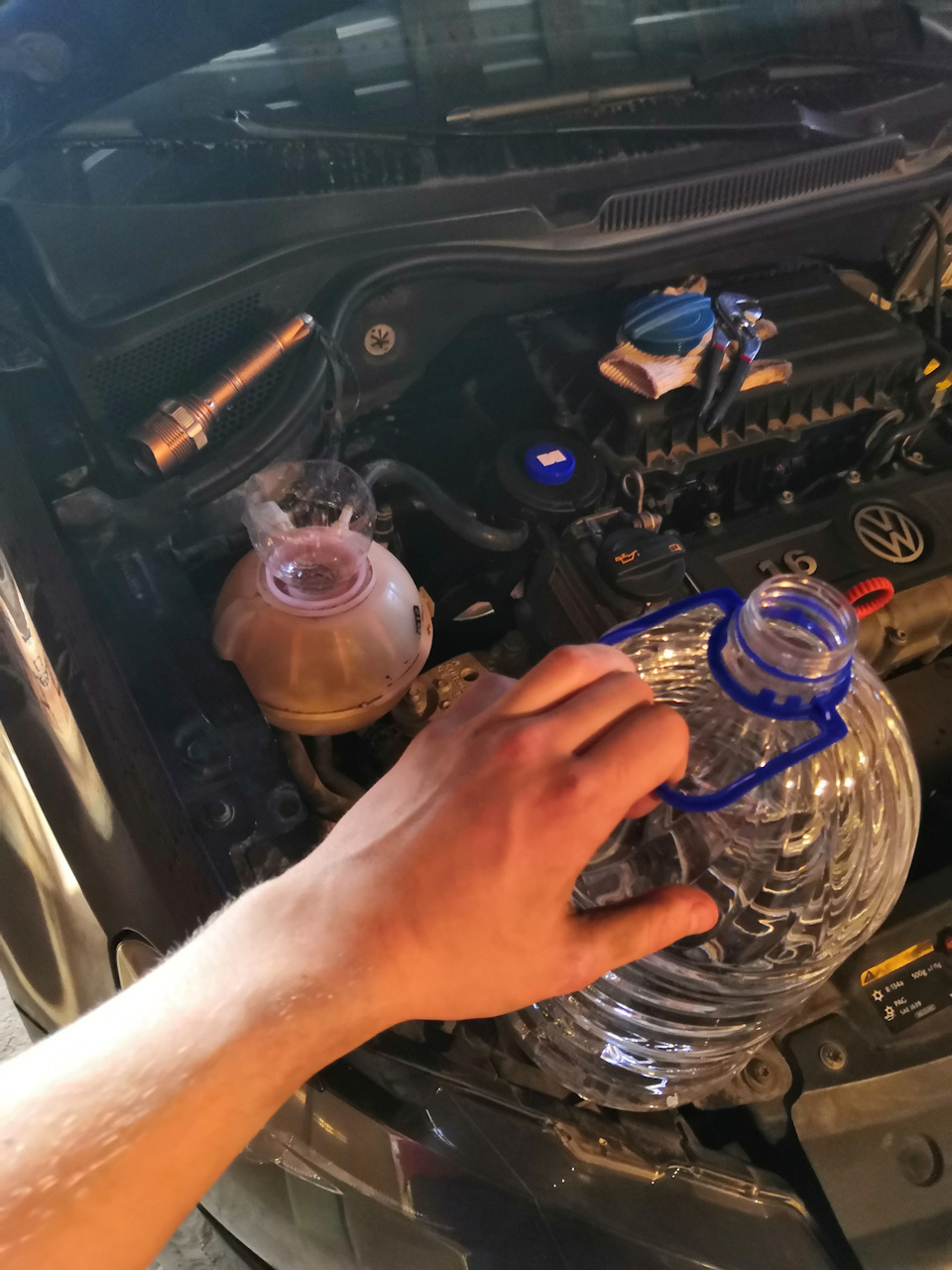

Снял защиту картера
Полную информацию по замене я оставлю здесь)
autozaliv.ru/service/zame…riz-volkswagen-polo-sedan
По итогу я залил антифриза 3.9 литра!
Тоесть в системе осталась смешанная вода с антифризом где то 1.7 литра
Сужу по информации о том, что у нас в системе 5.6 литра антифриза.
После всех манипуляций проверил работу системы охлаждения.
В частности наличия или же нет воздушной пробки, образовавшейся, возможно, в системе.
Проверка элементарная : включаем печку на полную и температуру HI(высокую). Если через 5-10 мин дует тёплый воздух, то все хорошо.
Воздушной пробки нет, которая может препятствовать проникновению антифриза в радиатор печки.
Если же холодным дует, то демонтируем датчик температуры, и когда начнёт литься антифриз через отверстие, утапливаем силой датчик, так как встаёт туго, и ставим стопорное кольцо.
Есть способ проще : открываем крышку бачка антифриза и ждём некоторое время пока не выйдет воздух из системы. Он сам вытеснится)
По итогу через время подливаем антифриз
Всем всего хорошего)

Понял, интересно как воздушная пробка препятствует работе. Типо часть поверхности внутри не покрыта жидкостью и нет теплообмена и поэтому перегрев?
У тебя соотношение воды и антифриза 1/3, то есть судя из логи температура замерзания не 40 градусов, а 27. Надо бы ещё раз слить эту жижу и добавить нового антифриза.
Думаю ты прав, как слить, чтоб не снимать опять защиту?
Думаю что никак. Только через нижний патрубок радиатора.
