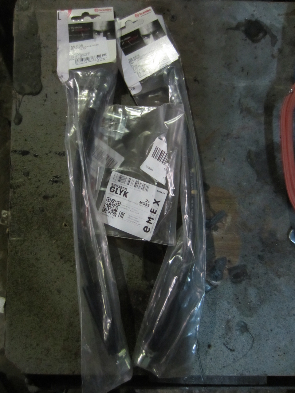

Одновременно с трубками всегда меняю и тормозные шланги.
Были куплены шланги Brembo № T 59 005 2 шт. — 830 ₽
При замене тормозных шлангов, полагал, что их фиксаторы (скобы) тоже могли придти в негодность, поэтому сразу заказал парочку: General Motors № 94535131 стопорное кольцо, тип 3, №12 — 2 шт. 128 ₽.
