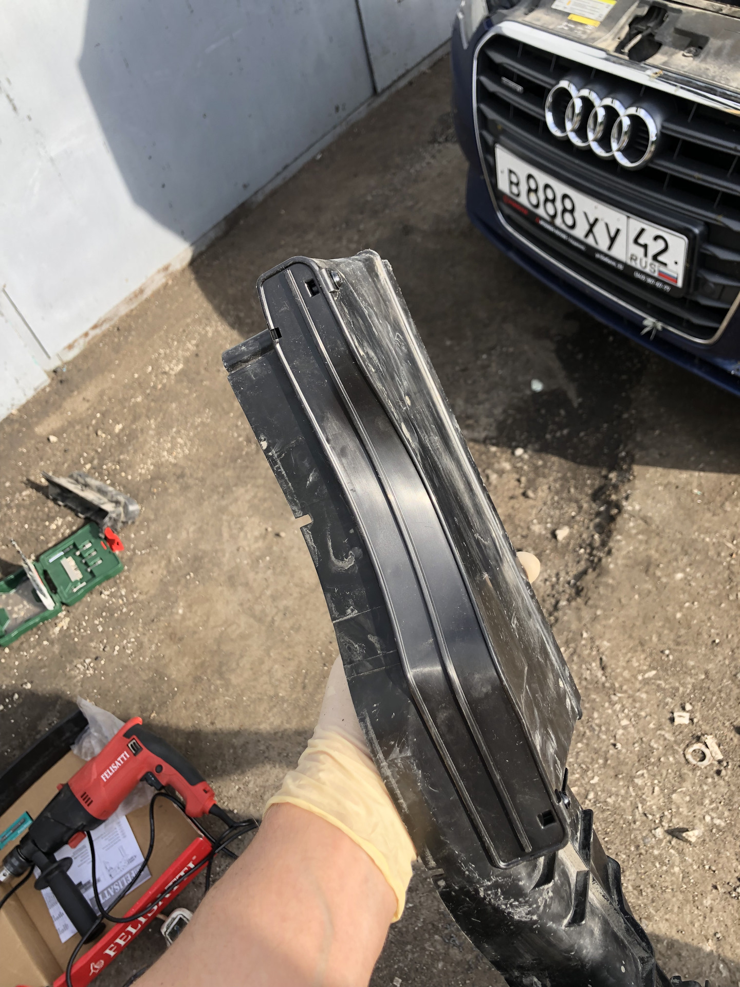

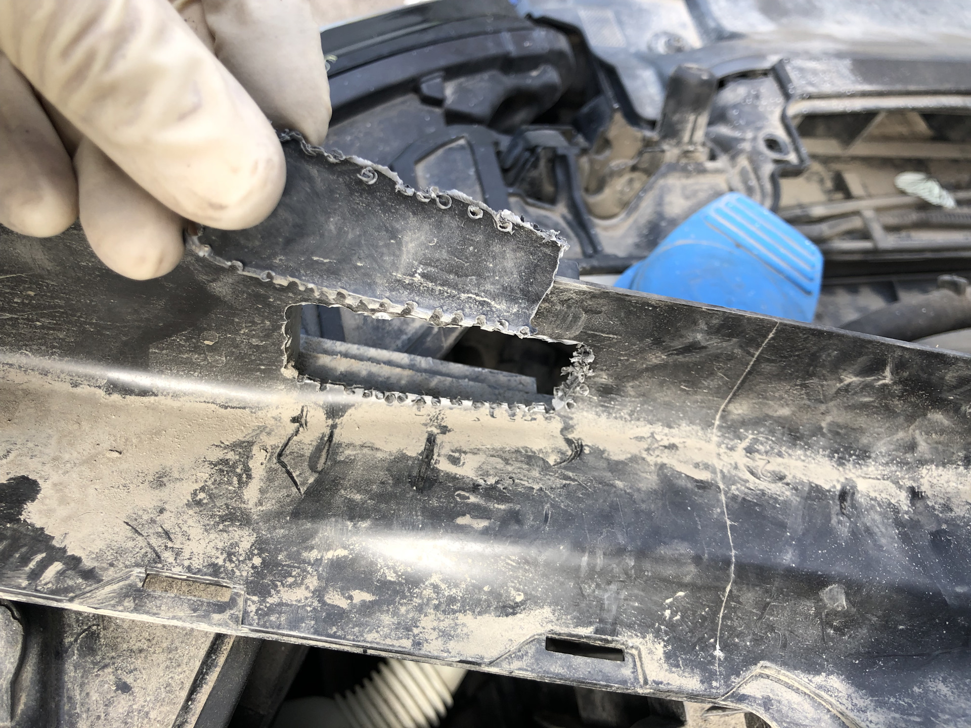

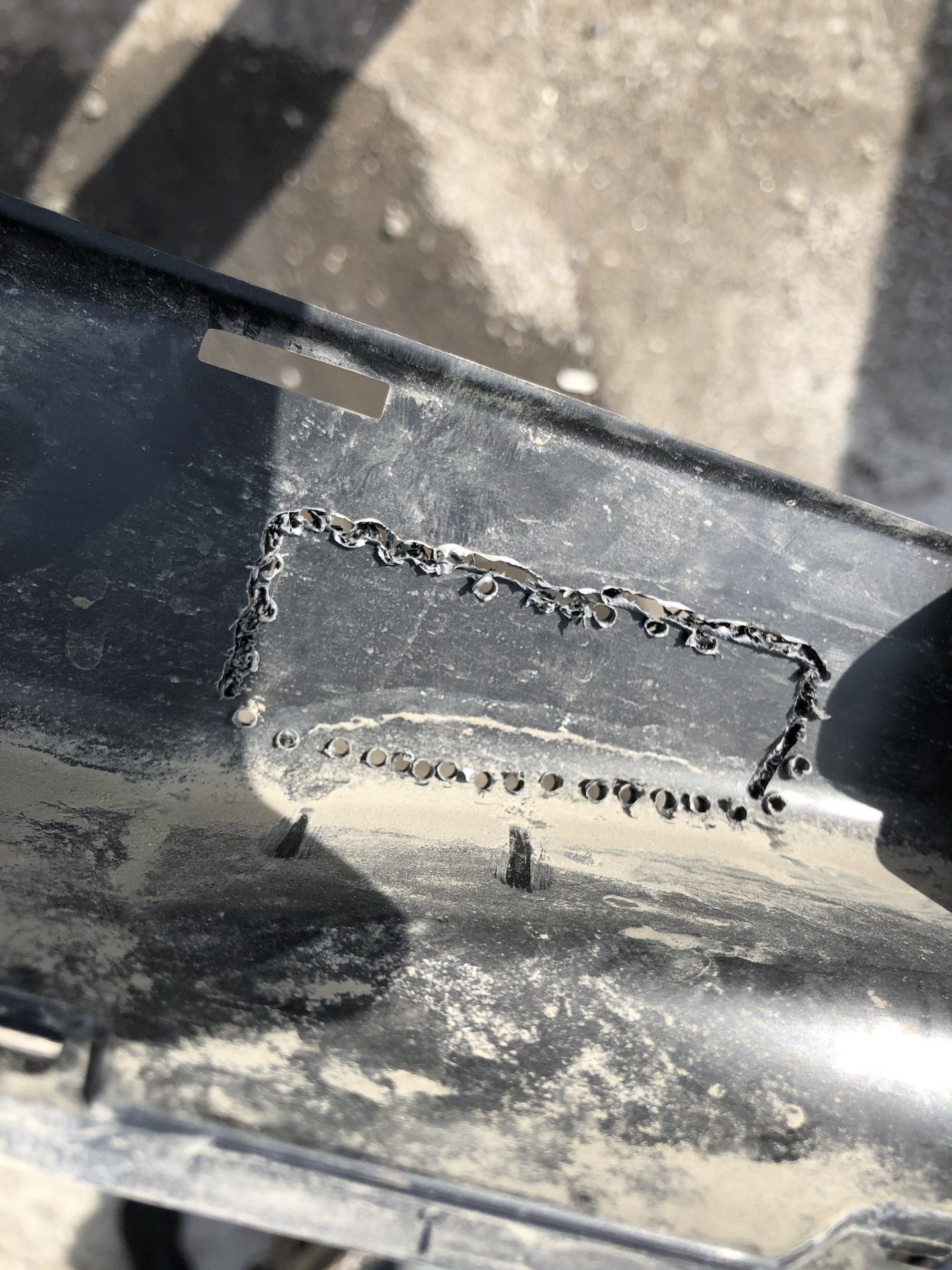

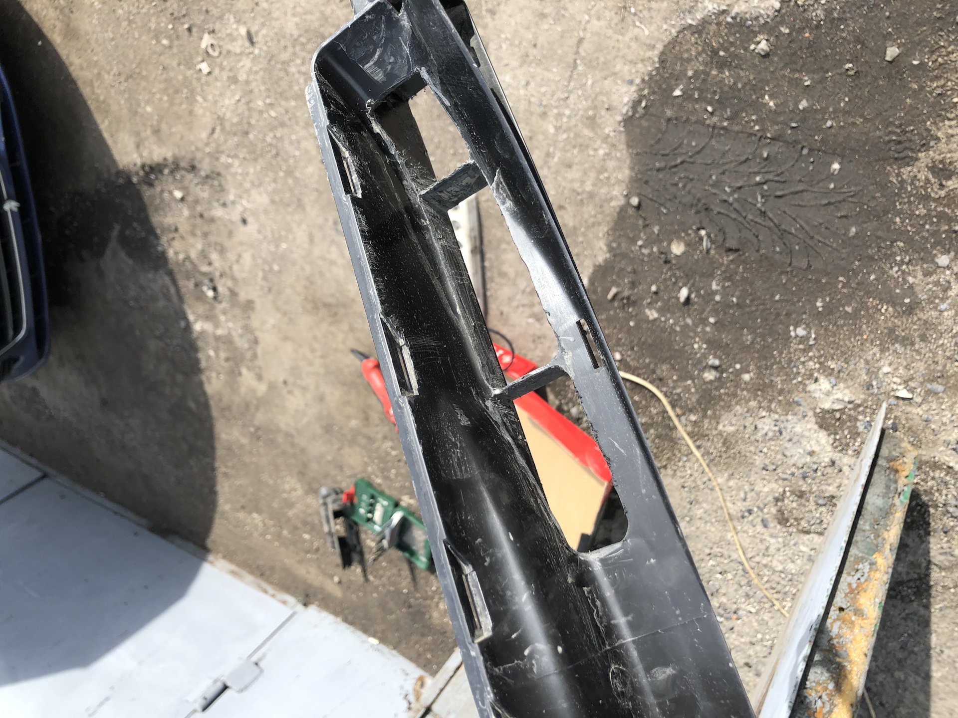

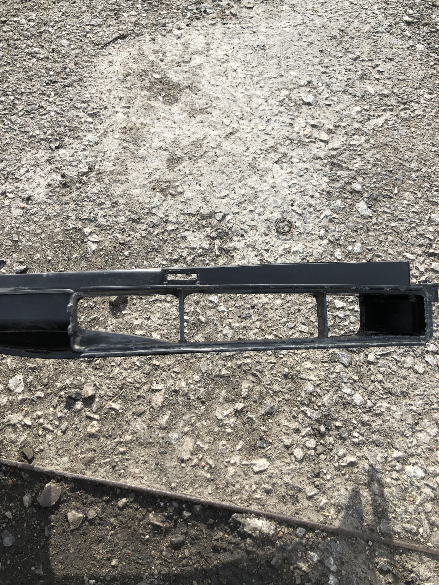

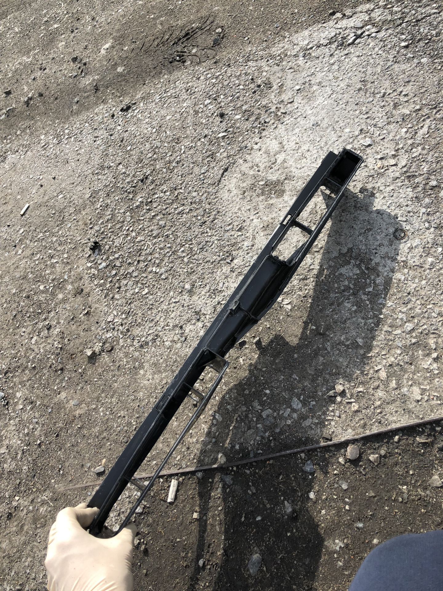

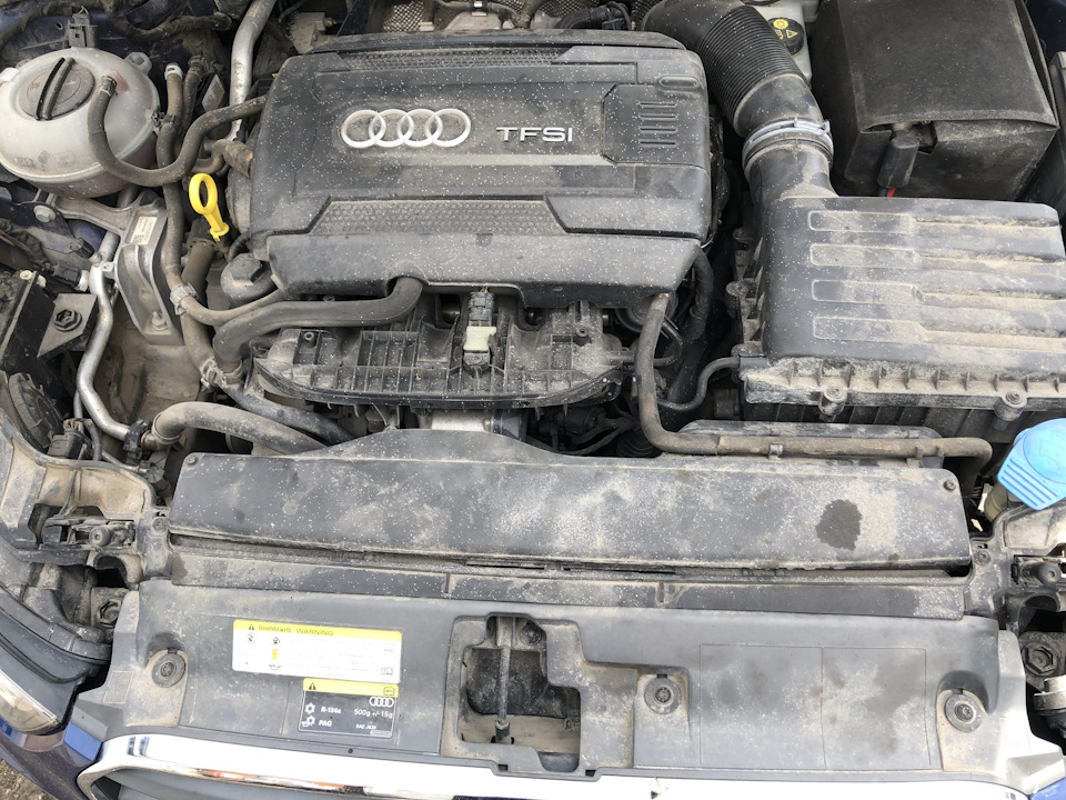

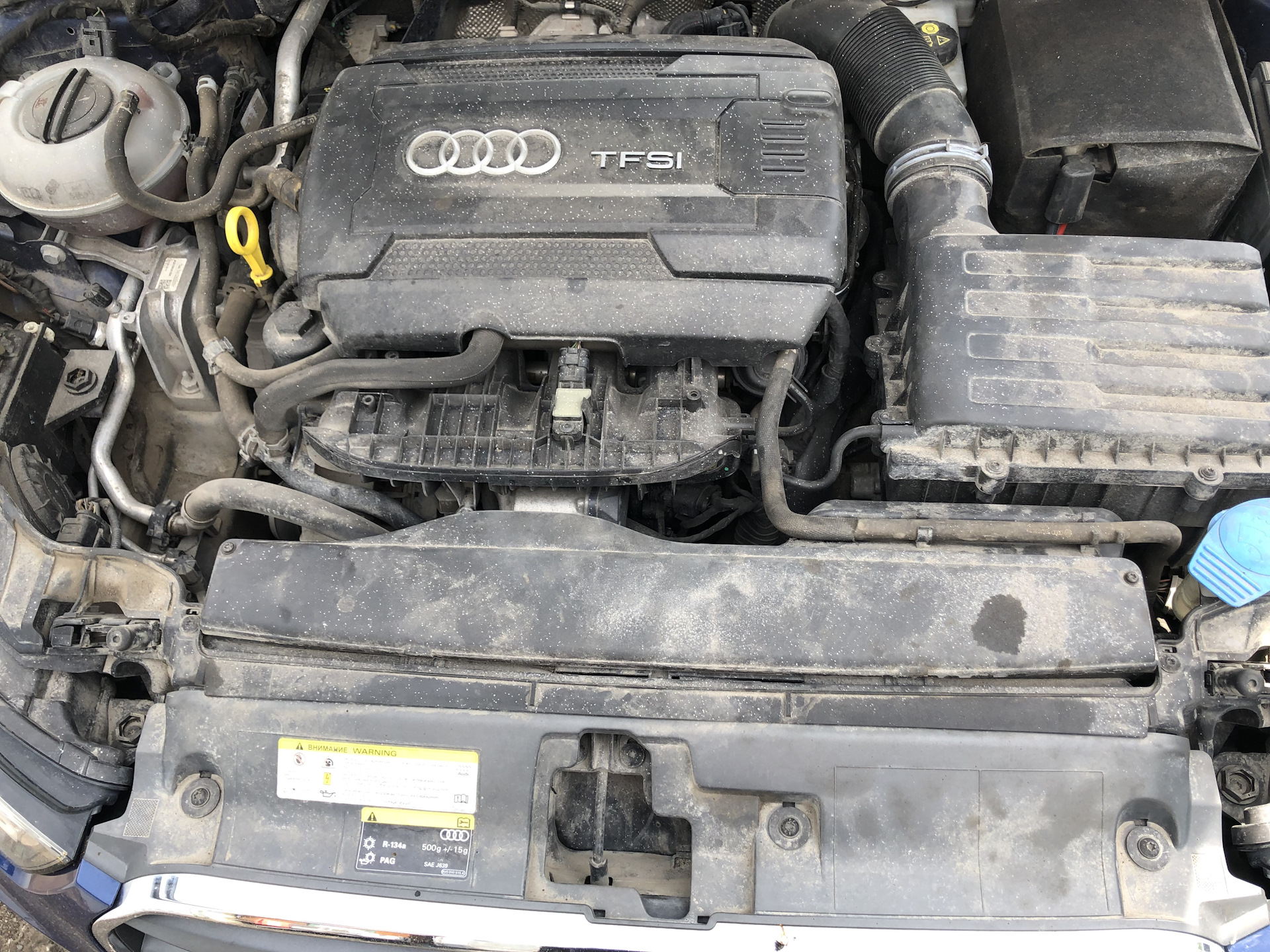

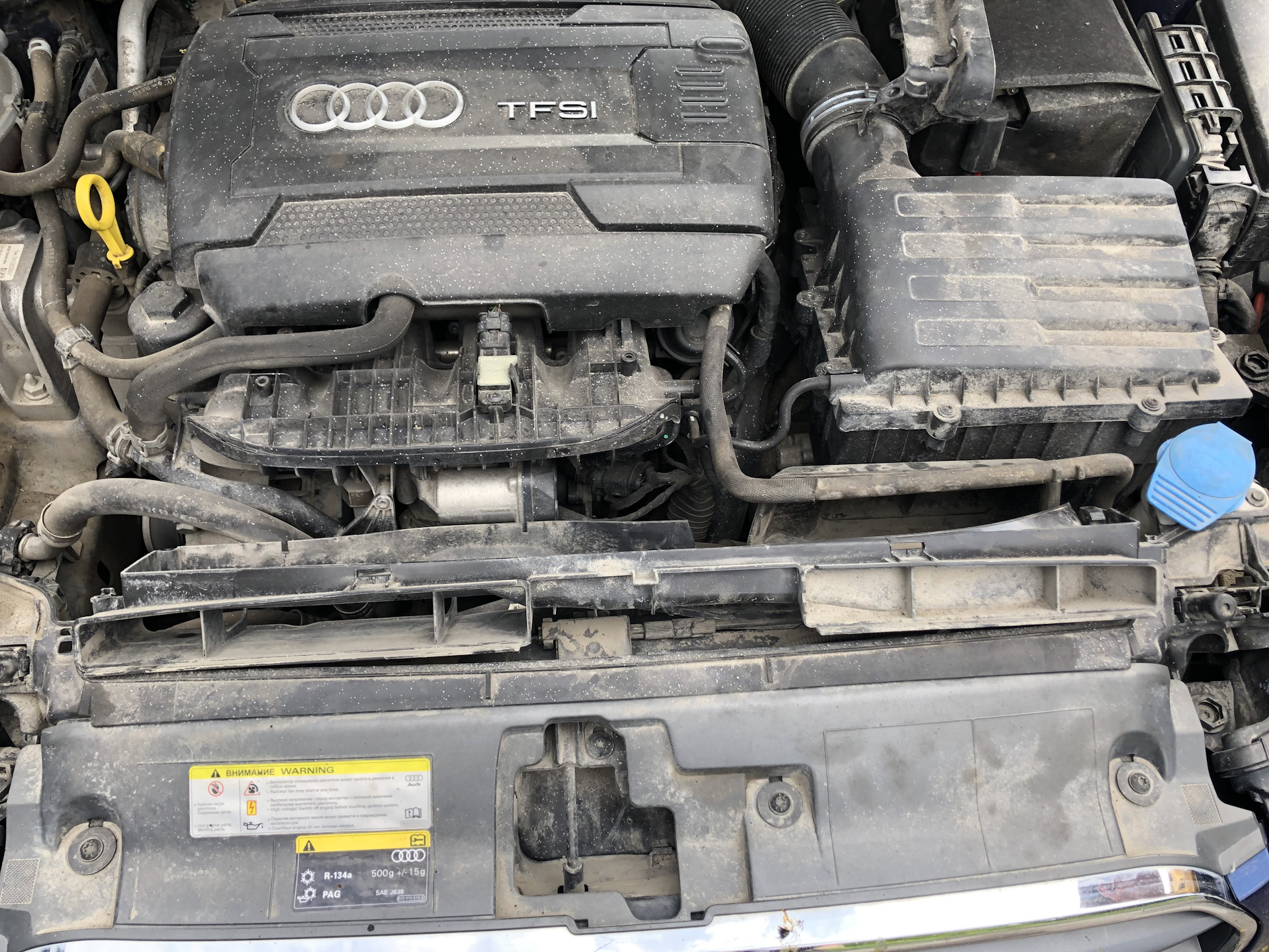

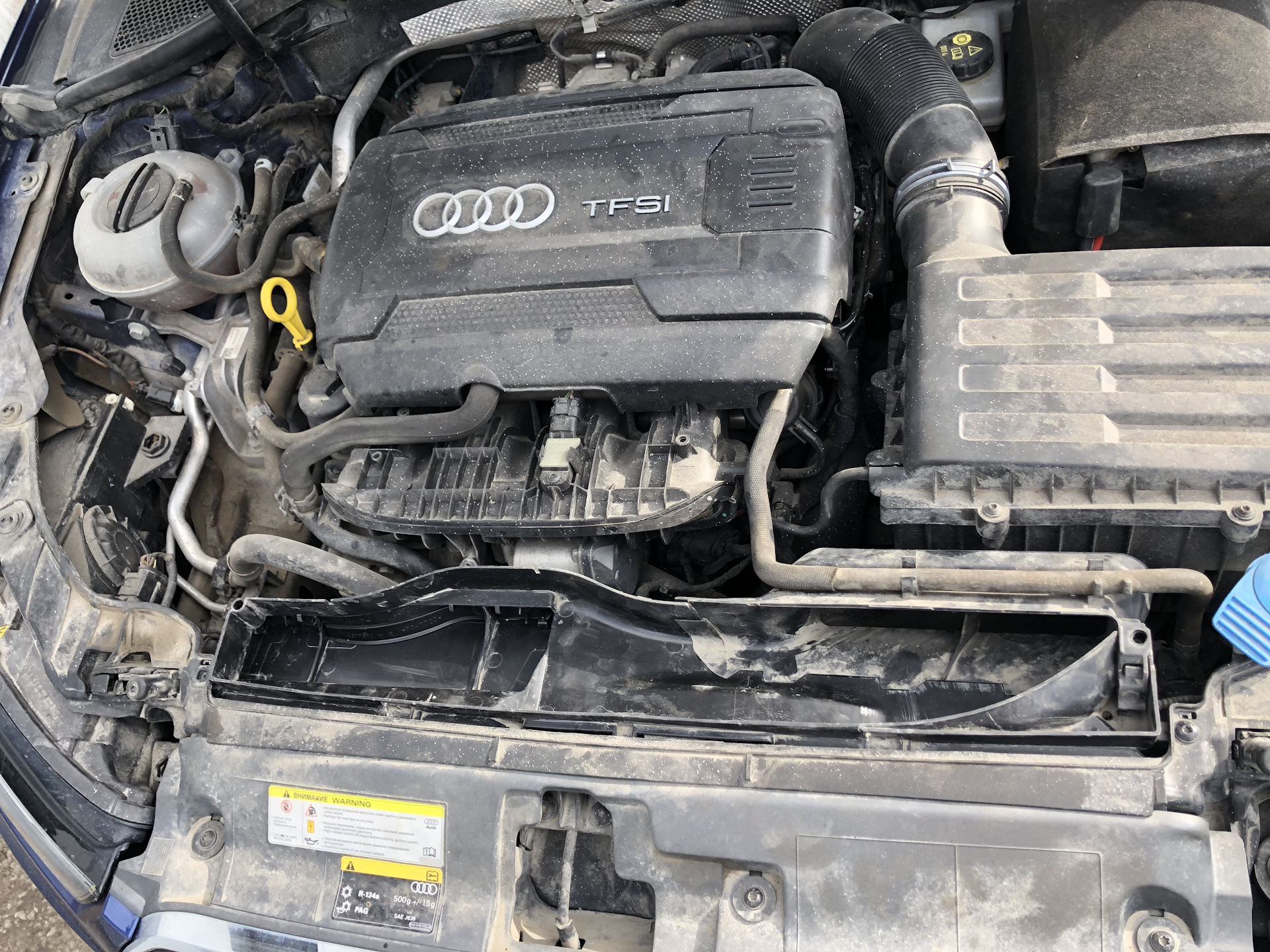

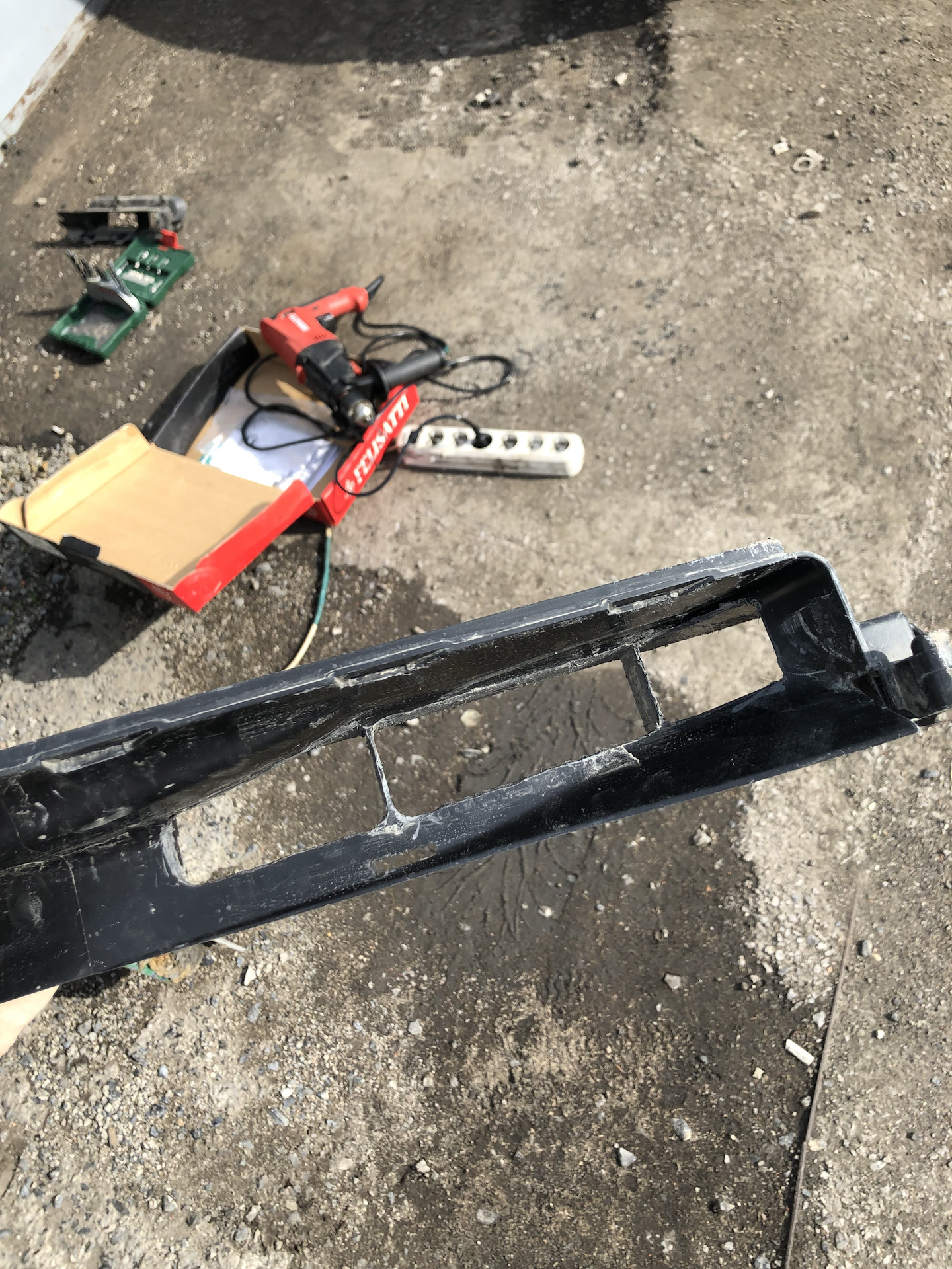

Избитая тема допила штатного впуска не известна разве что совсем ленивым, ну и мне ) наткнулся на подобную тему и решил немного улучшить штатный впуск путем установки заглушки и дополнительного пропила воздуховода, т.к. не планирую уславливаться тюн впуск ввиду желания иметь внешне полный сток.
Дальше все банально дрель, дремель и результат.

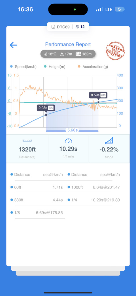

И последняя фотка подтверждает что vag не ломается)

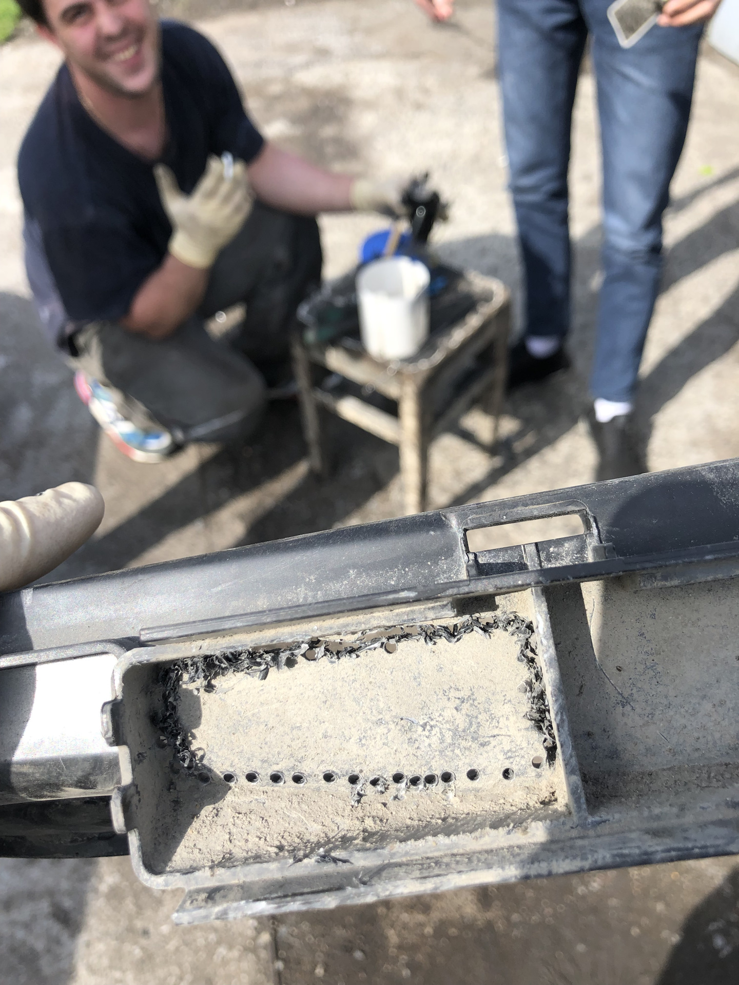

А сетки у вас во впускном коробе стоят?
А где она стоит? На дне короба? Я когда ставил фильтр ничего не видел подобного)
Да, под фильтром, может внимания не обращал?
Я от туда листья вытаскивал) Вряд ли не обратил)
Там просто дно короба.
Значит выкинули до тебя) я свою сетку сам вытаскивал.

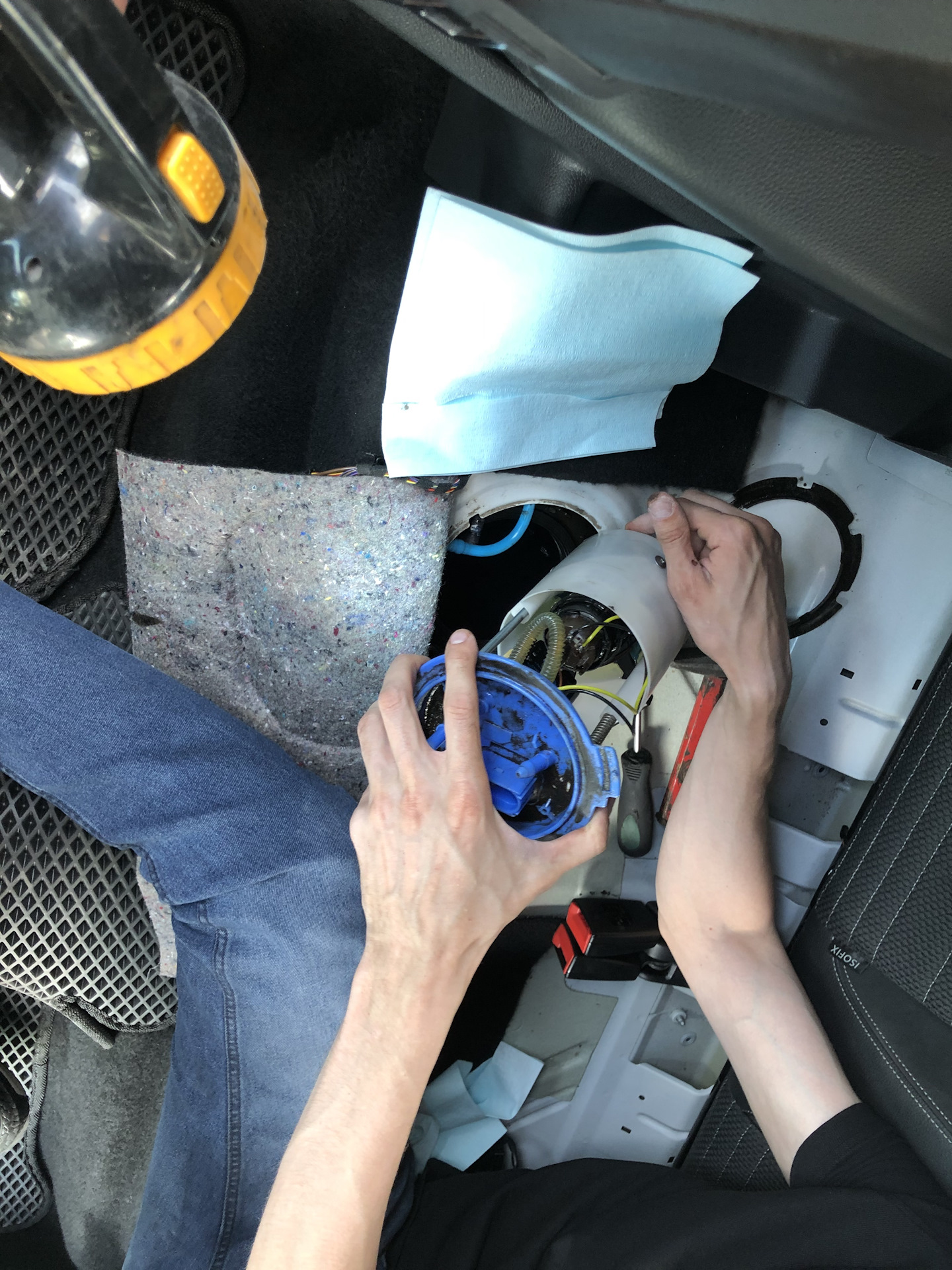

Очередной мертвый насос на ваге)))
надеюсь, мотор не успели положить?!
С мотором все в порядке

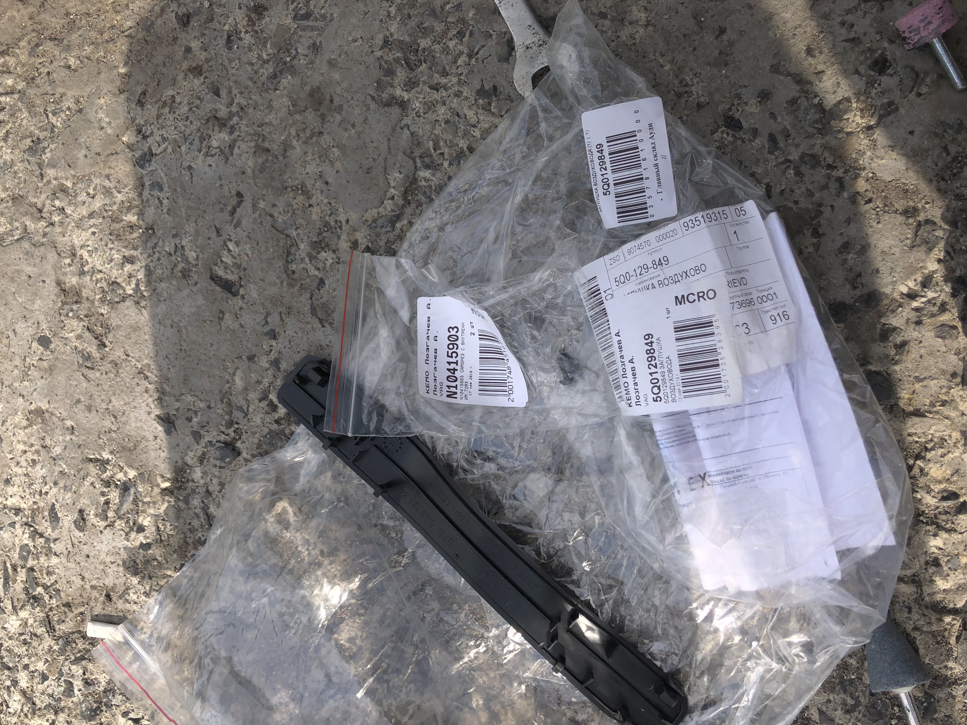

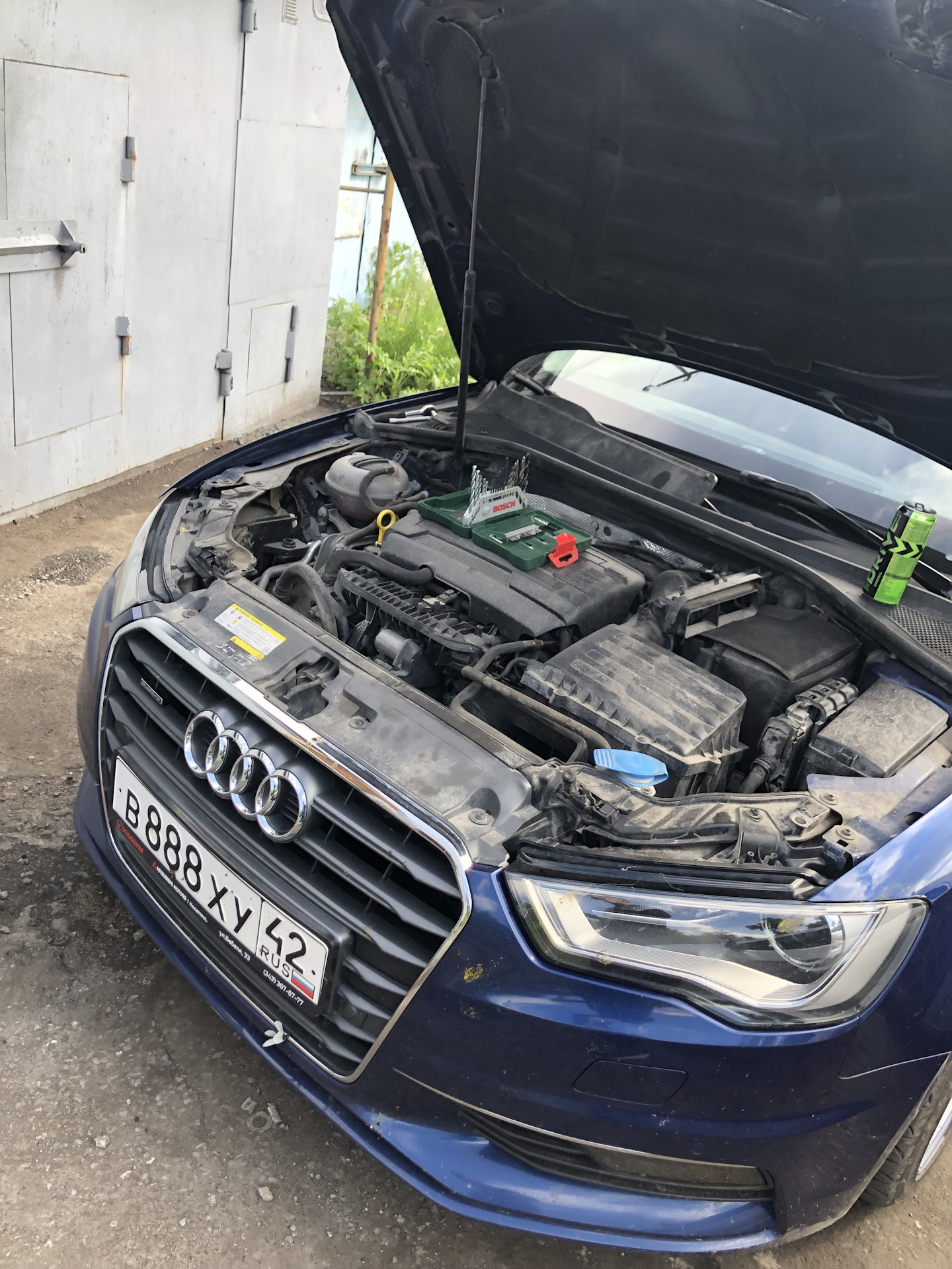

Подскажи пожалуйста где заглушку брал и можно её номер.
На одном из фото видны упаковки и номер заглушки и саморезов оригинальных
