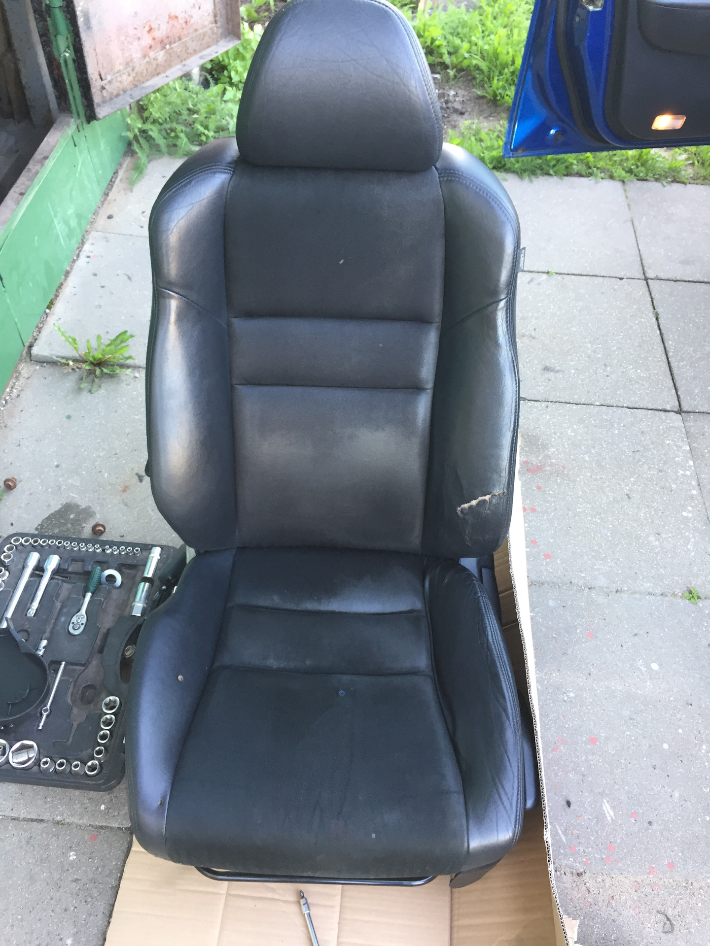

Вот и дошли руки до обшивки водительского сиденья! Про которое я писал здесь www.drive2.ru/l/526757330243551362/

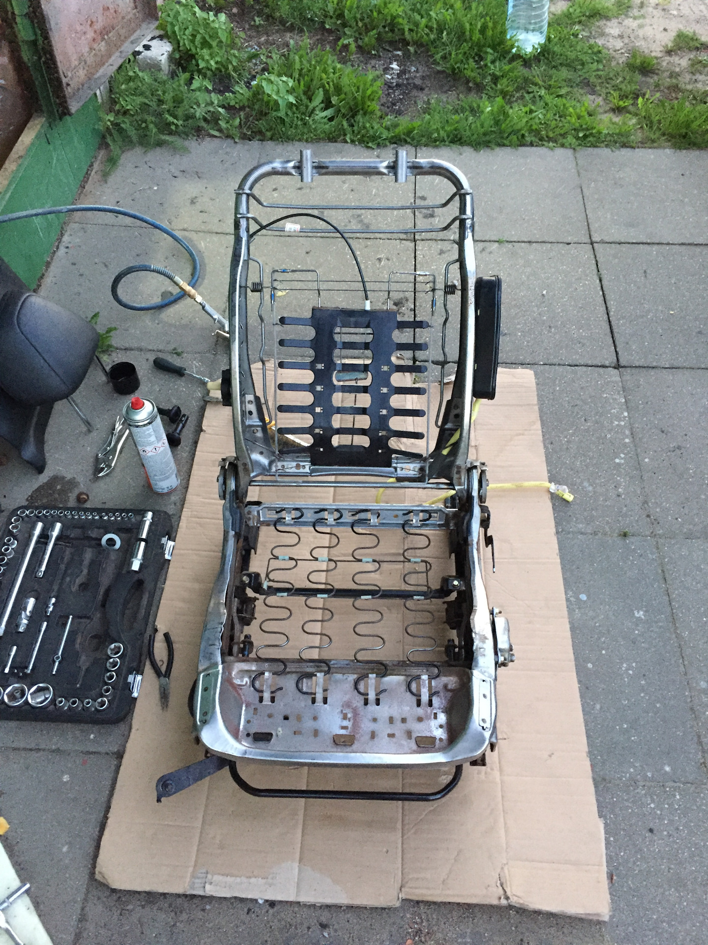

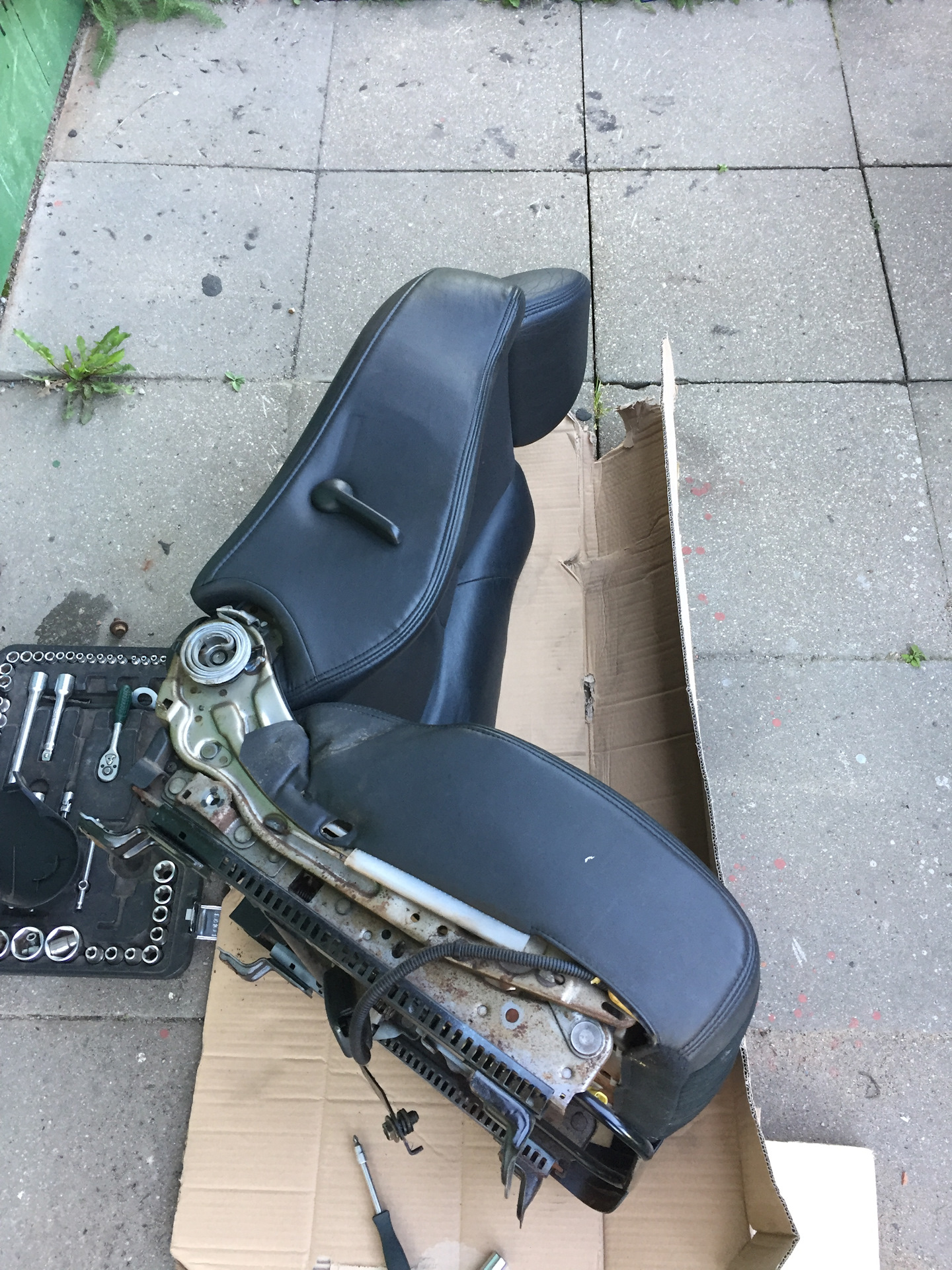

Ничего сложного снимаем его, и начинаем разбирать.

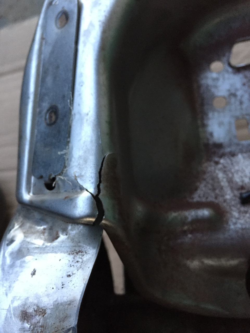

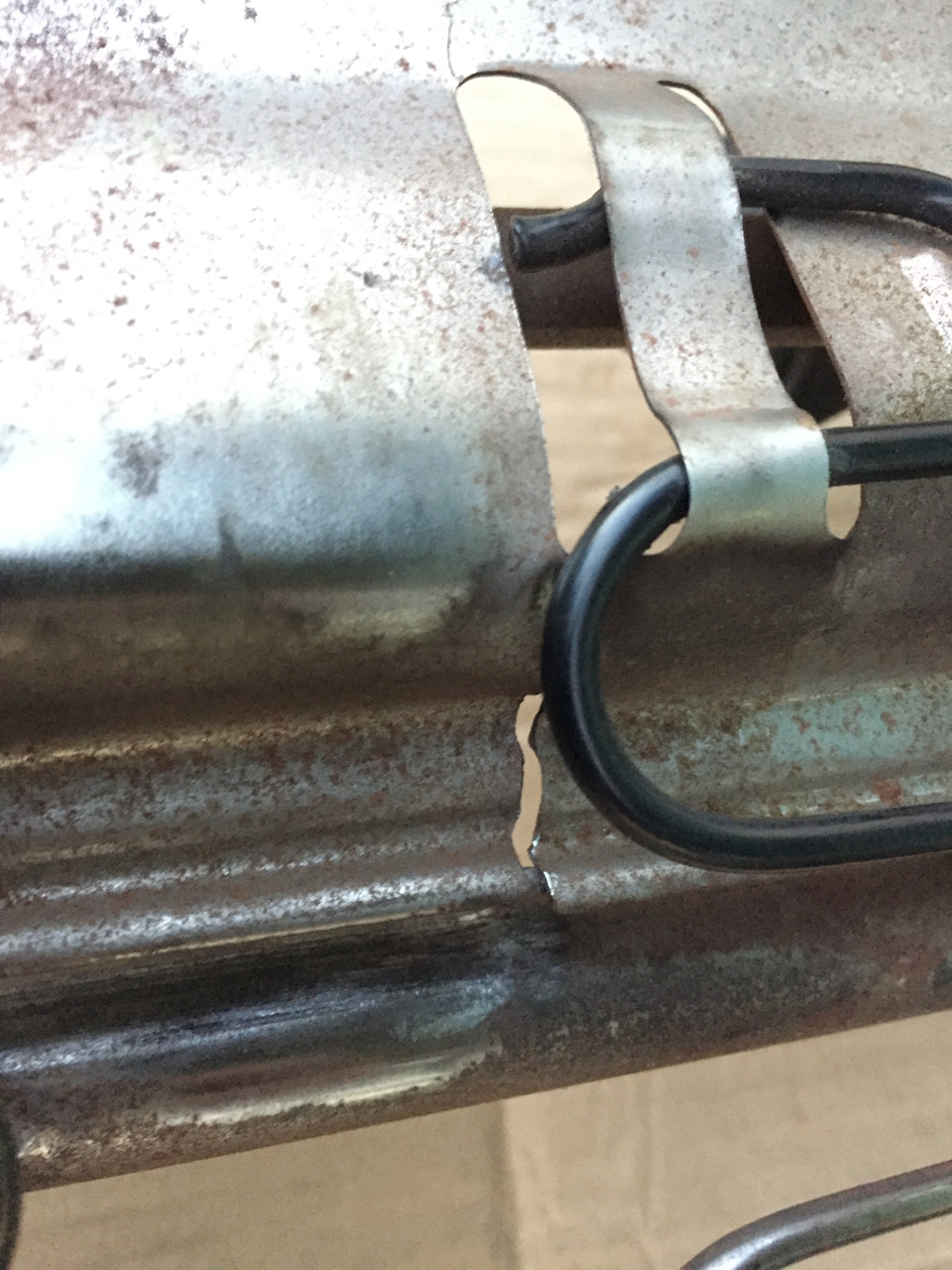

С каркасом тоже были проблемы, он в силу своих лет, дал трещину, и не одну) Но ничего это все заварили

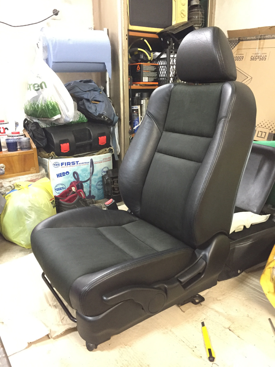

Теперь в обратном порядке собираем, только в новом паралоне я прорезал места, для подушки безопасности, для рычага поясничной опоры, и для механизма лифта сидения! Приятным бонусом была задняя обшивка с карманом, теперь их два!
Ну и вот что получилось
Проделанной работой, доволен)

О как, и не знал, что так трещат сидухи у аккордов… Это болячка или просто время и совпадение?
Не знаю, я до такого состояния его не запускал… достался с потертым седлом)
Я про каркас имел ввиду)
Тонкий метал, это же японец)
Классно сделал, но ведь шкурки теперь у тебя без Аирбешного шв по спинке? Подушки не подключал? ?
Аирбаг оставил, единственное что не сделал, это не пришил снаружи надпись airbag
