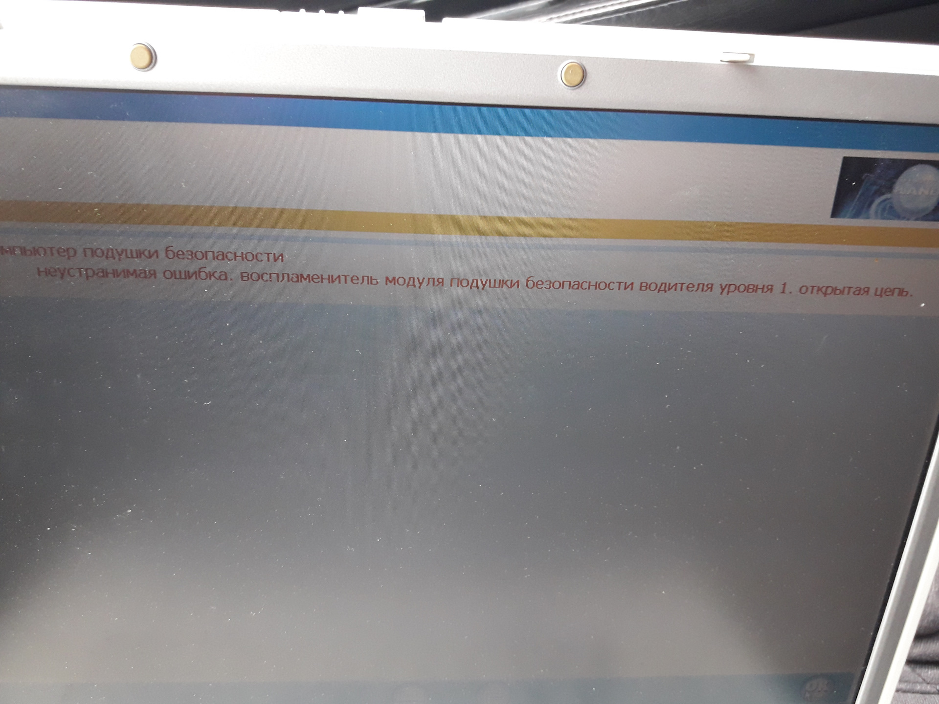

На даче, между делами, не забываю заглядывать в инет. На драйв2 нахожу несколько подобных случаев. Запускаю диагностику ещё раз. Вот здесь ждёт сюрприз. Рр2000 показывает что подрулевой блок без ошибок, значит дело не в нём… есть ошибка, при чём неустранимая, в пункте air bag.
Погуглив на драйв2.ру выясняю четыре возможные причины:
1. Подрулевой блок — рр2000 не показал в нём ошибок;

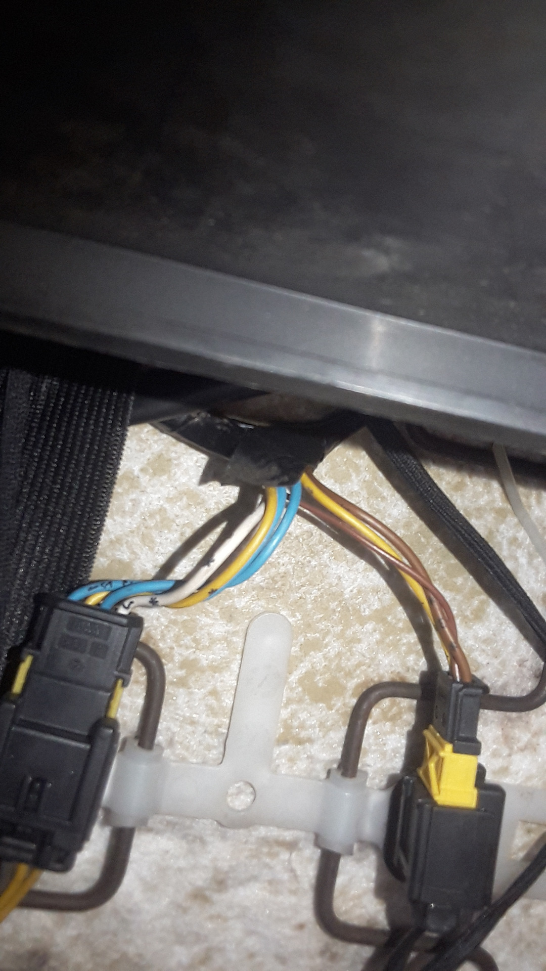

2. Фишки и провода под водительским сиденьем;
3. Проводка слева в тунеле от водителя;
4. Может глючить пиптык (ай, забыла как эта штука называется) ремня безопасности, проводка то тоже идёт под сидушку.
Пришлось лезть под водителькое сиденье и перебирать там все фишки и проводки, подсвечивая смартфоном. Вроде бы целое. Т.е. выполнила п.2 и п.4.

Сегодня мой пыж с утра выкинул ошибку эйрбега. Пошевелил все провода под водительским сиденьем — никакого результата, к сожалению. Накануне откидывал спинку водительского.
Попробуйте в подрулевом пошевелить.

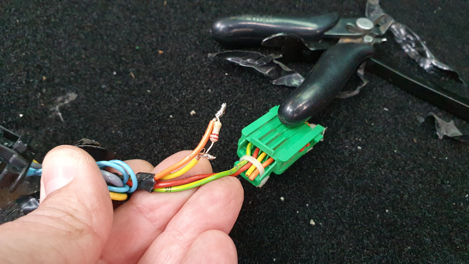

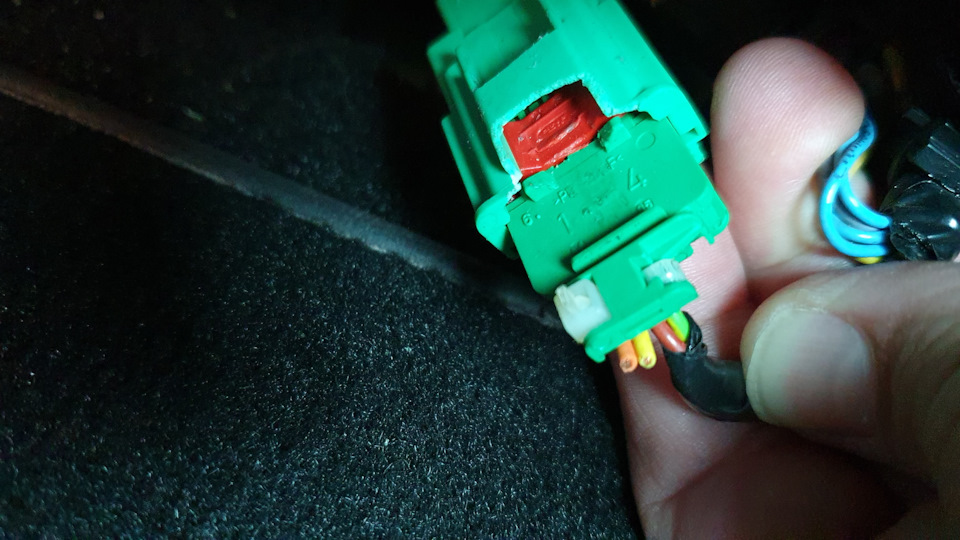

Я полез глубже в пол, и обнаружил, что до меня там уже кто-то был и явно что-то нахимичил. Вечером буду разматывать изолетну и смотреть, какие там приветики. Похоже, что боковая подушка (точнее часть ее контактов вообще отрезаны), и, судя по толщине смотки я там найду резисторы)
Ого.жесть
ну вот, как я и говорил, под изолентой найден резистор, имитирующий боковую подушку. Подушка сама жива, но обломался провод к ней идущий, в месте где провод заходит в спинку. Задубел и сломался. Предыдущий мастер не стал искать обрыв, а просто поставил сопротивление. Я заменил проводку, и теперь в пыже на одну подушку больше. А ошибка был в порулевом. Решилась переподключением штекеров.

Ошибка то указывает на подушку в руле. В стрекозе по краям с обеих сторон идут фишки именно на эти воспламенители
Действительно так и есть, что проблема в подрулевом и ошибка об этом говорит.
