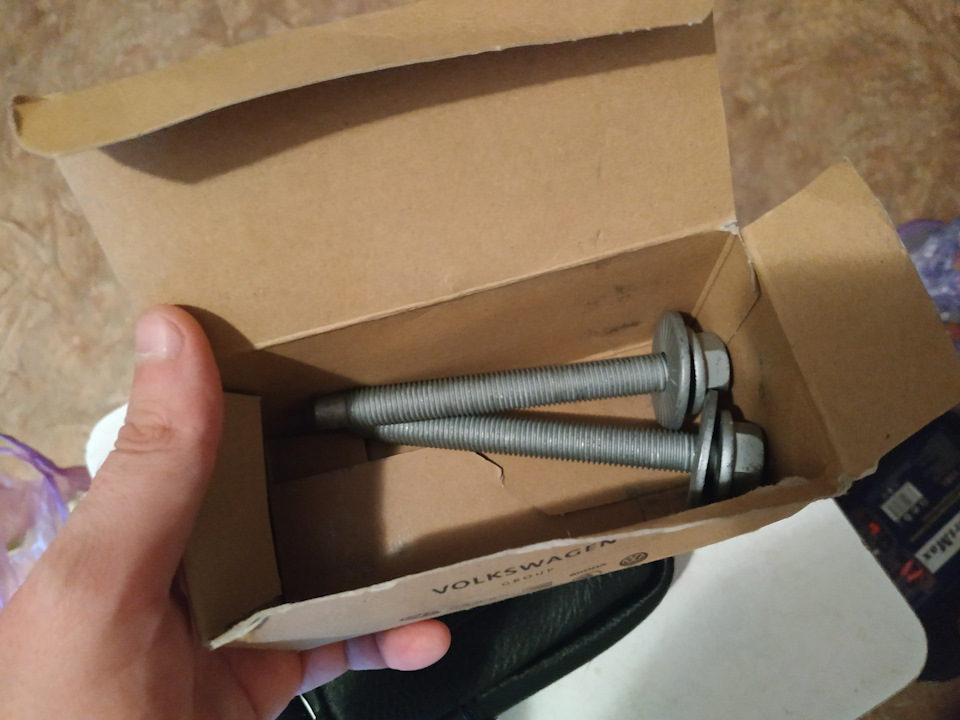

Как видно на фото присутствуют пластины, которыми судя по всему предыдущий владелей избавлялся от щелчков подрамника. Я читал об этой болячке пассатов на драйве, но меня эта беда не касалась и теперь я понял благодаря чему) Раз такое дело, решил доукомплектовать схему усиленными болтами

Усиленные болты пара только нужна ?
вроде да, которые задние
Nester003
А для чего болты эти?

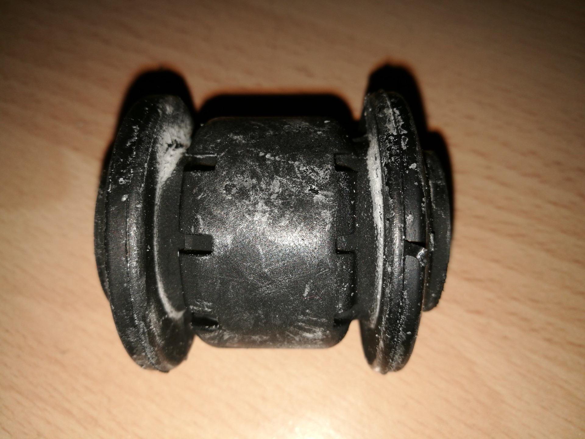

Привет, скажи пожалуйста как надо передние т.е. маленькие устанавливать? Там вед какие-то прорези имеются и одни глубокие, другие мелкие.
Привет, увы не могу сказать. Ставил не глядя, я думаю оно сильно не критично, но могу ошибаться.
сайлентбтлоки прошли 178 тыс?меняли, по визуальному осмотру они уже просились, или были косяки в управлении, в устойчивости?
Маленький сайлент точно правильно поставили? Там точки вроде должны быть горизонтально? я когда ставил ошибся…но щас буду рычаги менять, износ все большой и термоусадка уже не помогает
Прикинул как стоял старый, так и поставил. Тоже смутили точки, но в итоге все работает на ура, подвеска огонь) Упругая, собранная, руль острее. В общем все класс кроме кривого руля. с чем сейчас и борюсь)

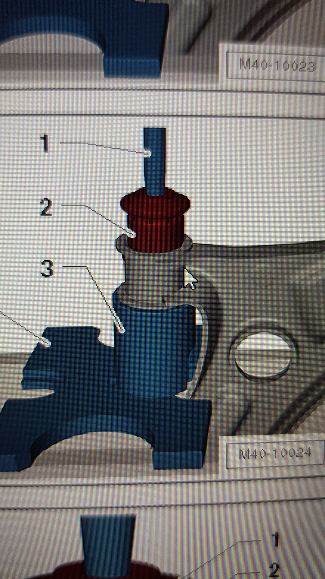

Вот как надо было. Обратить внимание на риски
А там точно написано, что его нужно ориентировать именно рисками вверх/вниз?
Написано как на картинке🙄

Сайленты не те. Они могут вылететь из обоймы. Ну, может и повезёт.
Нужный код цельный — 2 шт. 33973 (цельный от Audi A2 — он не будет надежно зафиксирован в обойме, так как у него нет бурта; видел как его выталкивает из обоймы; код этого неправильного сайлента 2713401).
Да знаю про них. Хотелось лемфердер поставить. Ну посмотрим как походят, время покажет. Но сидят они в обойме очень плотно.
dmitrybykov
Не помнишь, какой фирмы правильные сайленты с буртом цельные?
Febi
