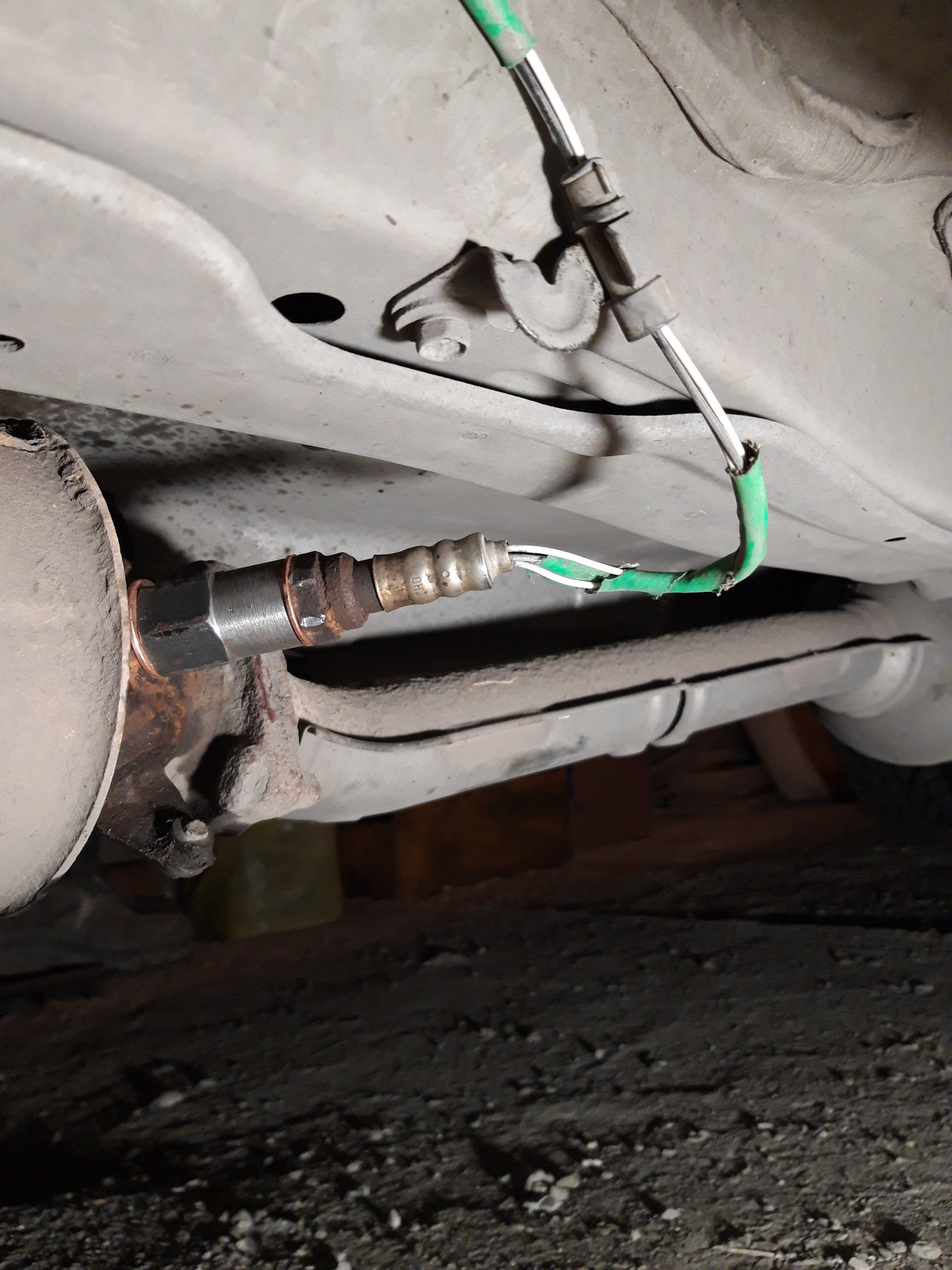

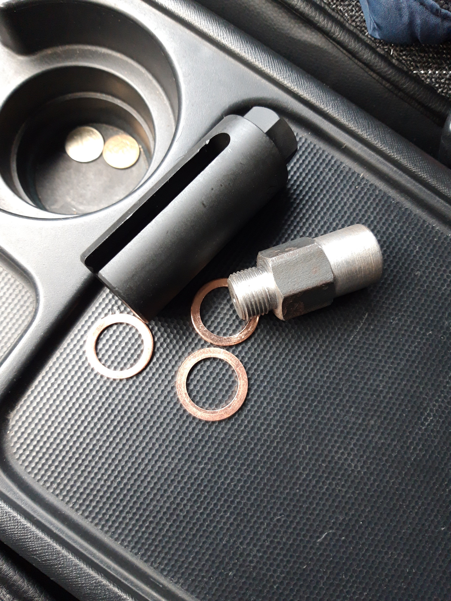

Вообщем надоел мне светящийся глаз "джеки чана" и решил заколхозить механическую обманку. Нашёл у хондоводов на drave2.ru чертёж, попросил токаря на работе выточить футорку. Выточили мне, положил в бардачёк и забыл про неё на 3 месяца.))) Сбрасывал ошибки китайским елм сканером. На выходных решил заморочиться. Прозвонил всех знакомых стошников на наличие головки или ключа, чтобы открутить лямбду, но ни у кого не оказалось. Ранее я пробовал открутить рожковыми ключами и даже газовым, но ничего не получалось. Поэтому заехал в магазин спец инструмента и купил головку на 22 с прорезью, заодно купил медные шайбы и поехал в гараж. Отмачивал жидким ключом минут 40, но датчик не сдавался, головка расходилась, пришлось одеть хомут на край головки и датчик сдался.
Посмотрел в отверстие для датчика, соты в хорошем состоянии, чистые. Вкрутил обманку с датчиком, два дня катаюсь, пока всё хорошо.

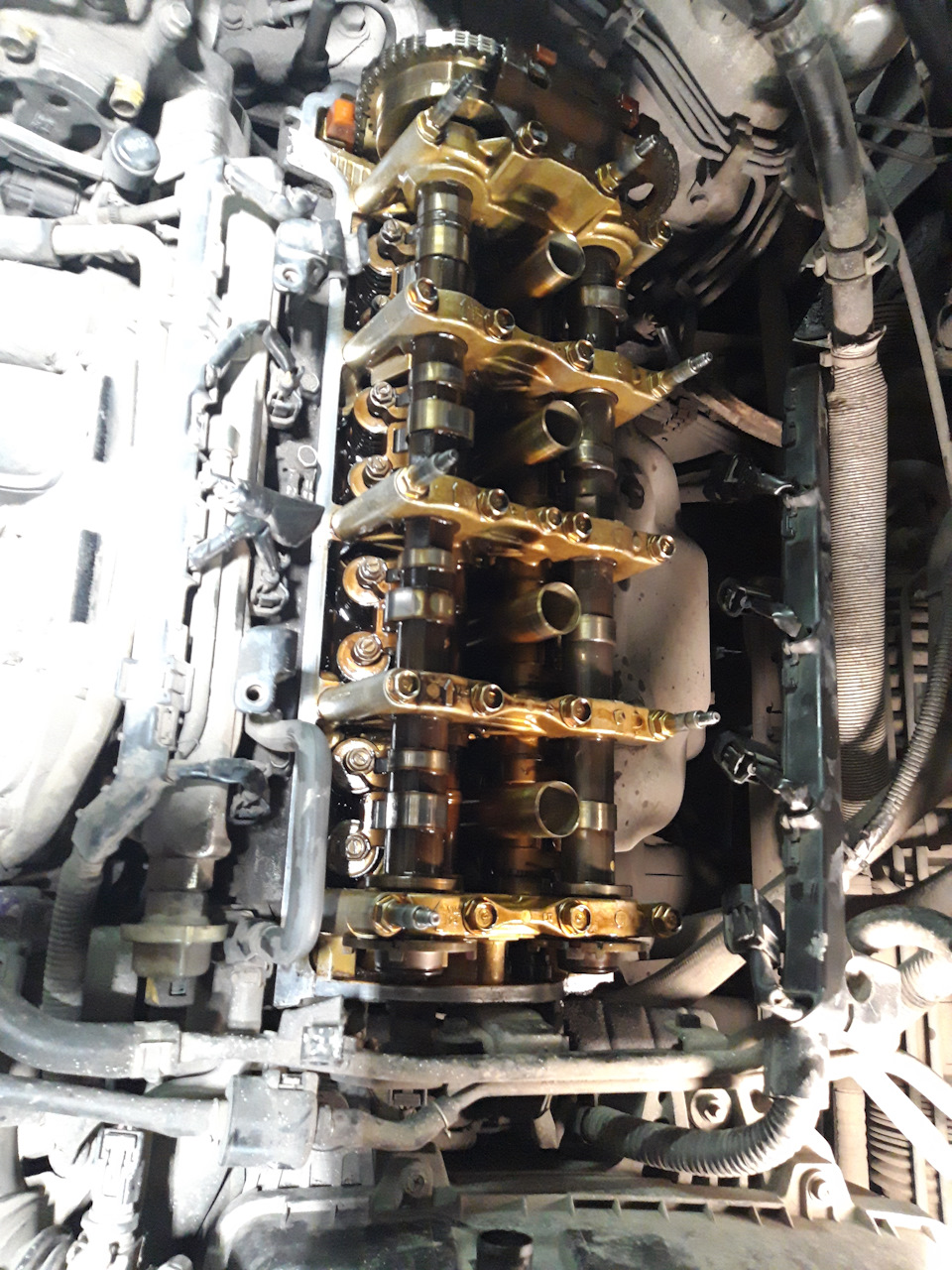

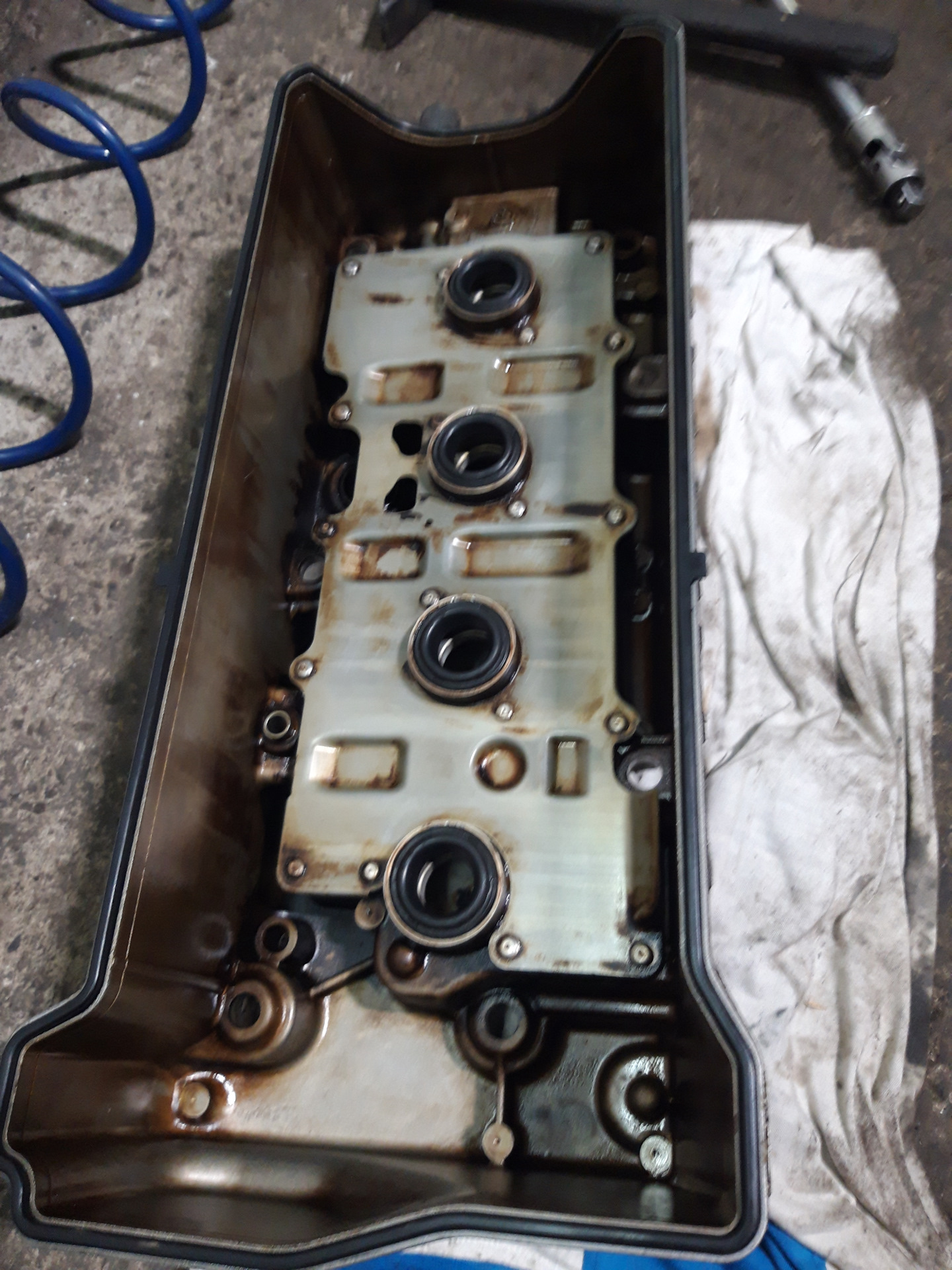

Ещё отрегулировали мне клапана. После вскрытия клапаной крышки был приятно удивлён чистоте двигателя. Первый раз регулировал клапана сам после покупки, весь двигатель был в нагаре и отложениях. Залил масло NESTE 5W30, реально моет, жаль старых фото не сохранил.
После первой регулировки проехал 20 тыс.км. и клапана загремели, похоже неправильно отрегулировал. После регулировки двигатель стал мягче работать, ну либо это самовнушение)))
