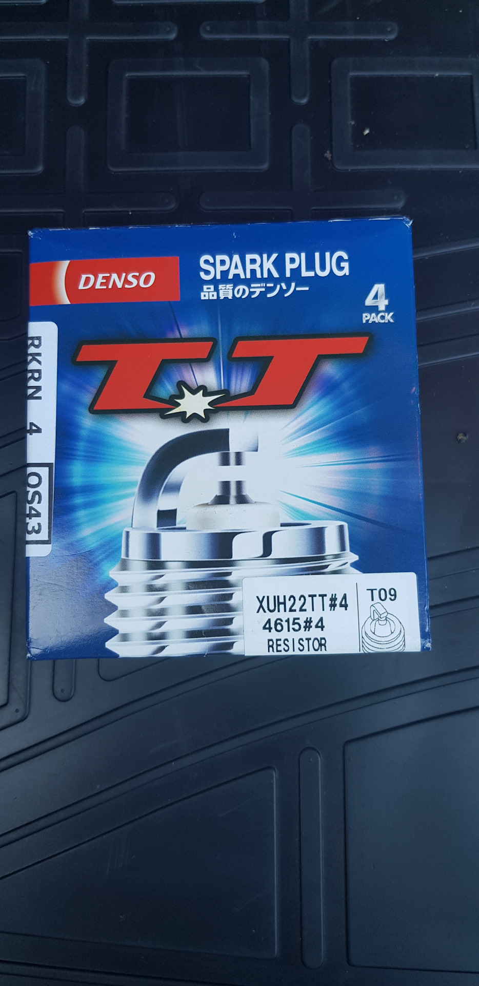

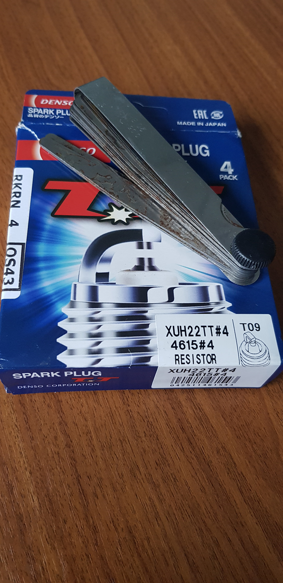

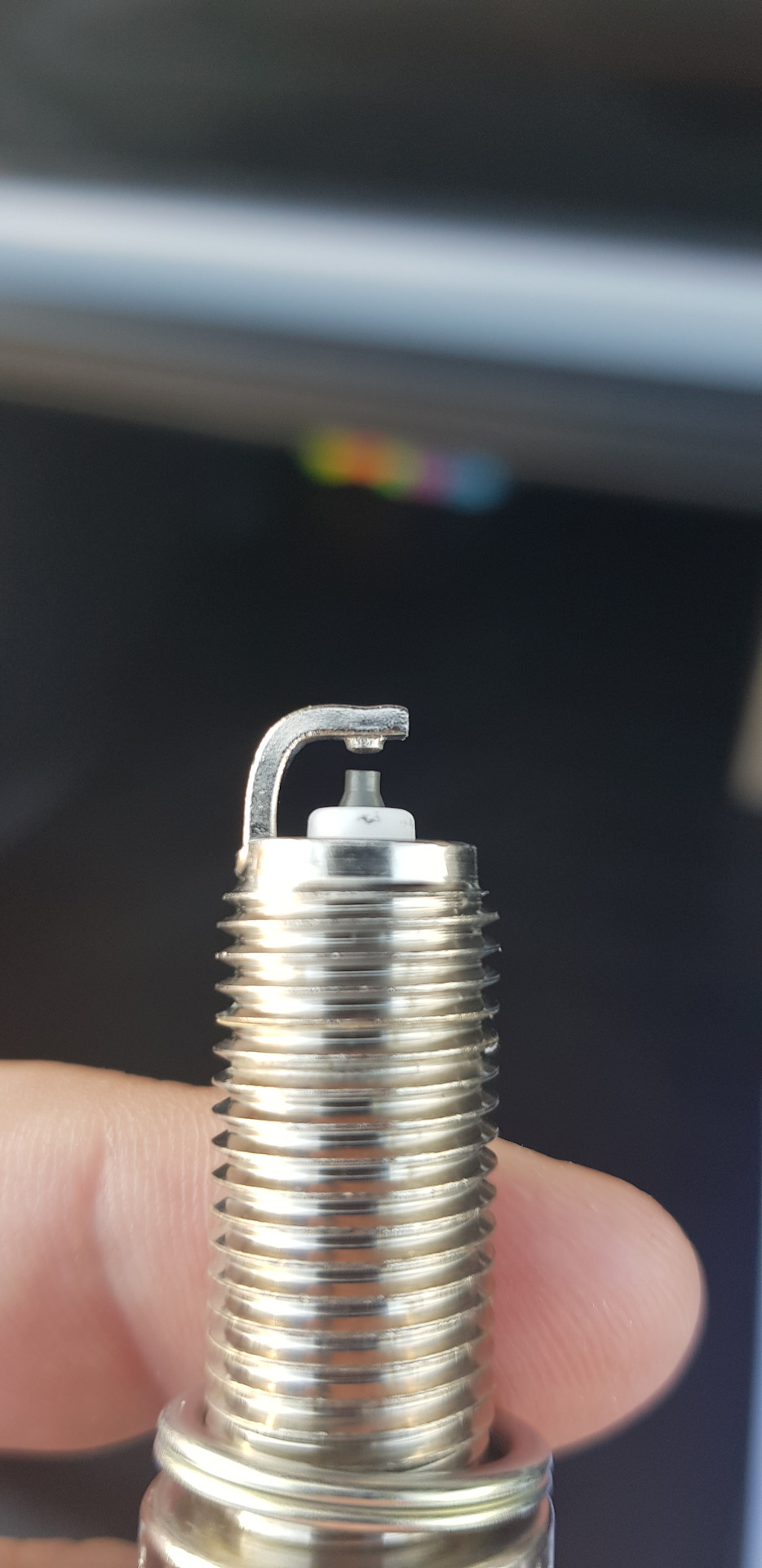

Прокатил свечи 800 км. Трасса/город, 60/40
Ничего хорошего сказать не могу и не буду, проверил на себе как обычно, теперь подробности
Плюсы:
1.Цена.660 р
2.Качество исполнения.
Минусы:
1.Машина отупела и не едет тяжелый набор скорости( режим езды обычный полупенсионер)
2.РАСХОД вот тут более чем печальная инновация Denso серии ТТ
мой обычный расход на родных свечах был город 7.3-7.5, трасса 6.8-7.1 л/100
То сейчас, Внимание! трасса 9.0-9,5 город 11.1! 11.1, Карл! Уважаемые ГК Denso шикарная инновация никелевого электрода! мне лично такая инновация не нужна, по этому ваш продукт отправляется в мусорную корзину незамедлительно и безапелляционно.
Свечи куплены на официальной точке по этому в оригинальности уверен на 100%
PS/ Я так и не смог понять зачем на них зазор 0,75 видимо закос под ирридий.
Поставил назад родные, заказал такие же.

Когда вставляешь артикул оригинальных НЖК на сайте Дэнсо, то из серии ТТ выдает на замену XUH20TTI — калильное число и вылет электрода соответствут родным НЖК 1578. А когда вбиваешь авто, то из серии ТТ выдает XUH22TT — калильное число и вылет электрода другие. Ошибка вероятно на сайте Дэнсо.
Только зазоры на серии ТТ 0,8мм вероятно из-за узких электродов и сопротивление 5 кОм против 10 кОм у НЖК

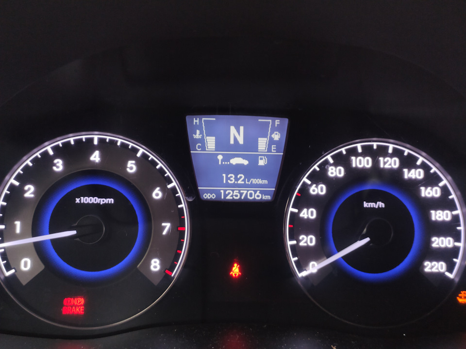

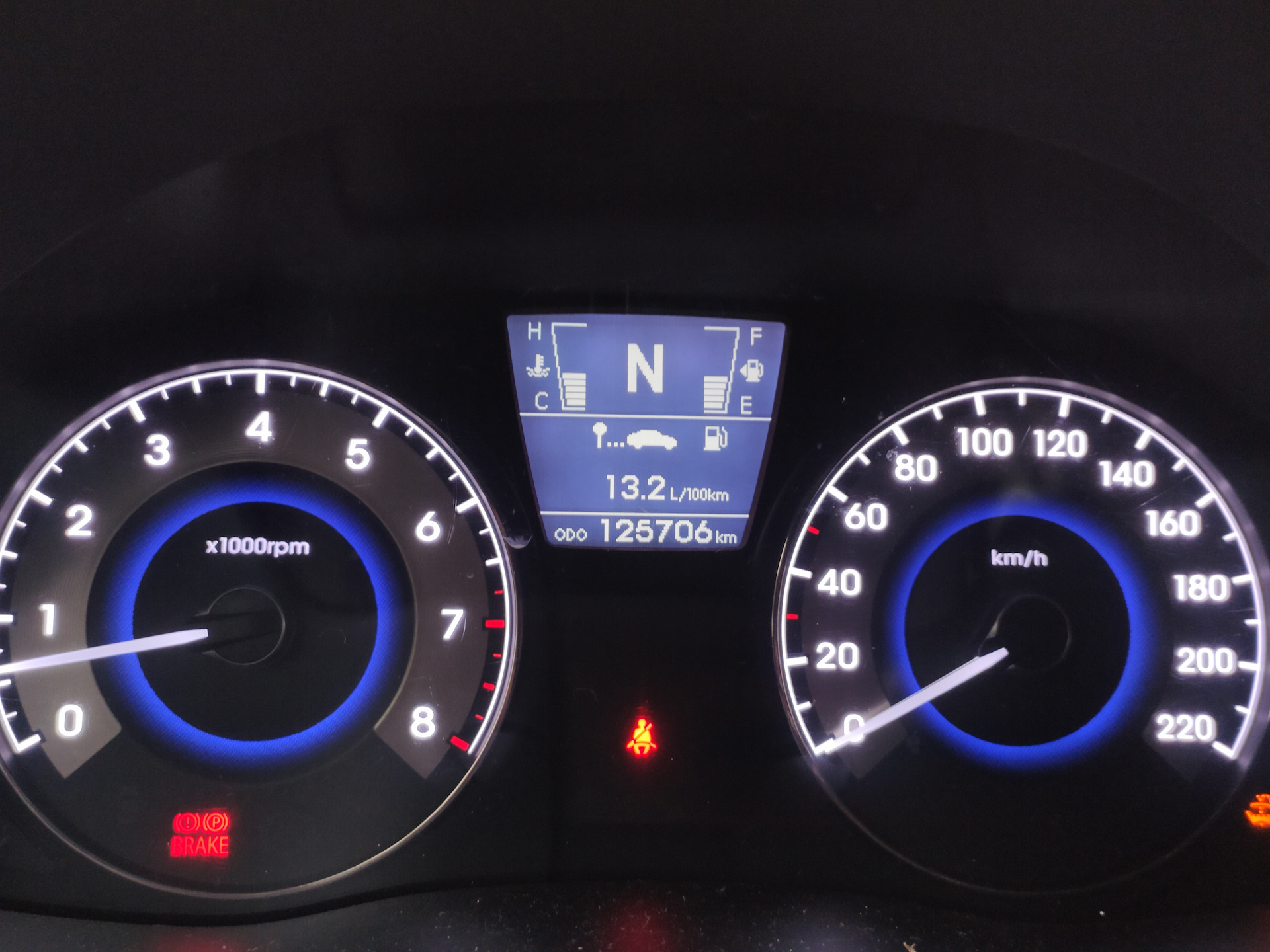

Тоже сегодня с такой проблемой столкнулся…
Такой вот расход по городу стал, вместо 10.5 литров😳 вот читаю у кого ещё так же… Заказал 1578 нжк

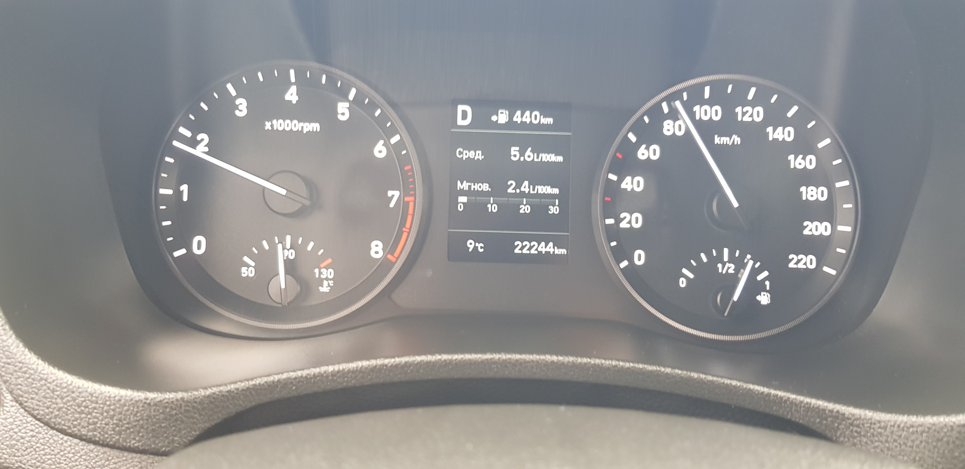

Кстати самого маленького расхода я тоже добился на BERU 5.2 (в одну сторону) — 5.4 (обратно) за одну поездку! Скорость 60-90.
У меня на родных все шикарно особенно когда зазор поставил 0.95
Вибрации тоже нет?
На BERU уменя в режими пенсионера трасса 5.8-6.5, а вот город что на родных что на BERU 8.5 — 12.0, но у нас пробок много, по крайней мере в то время когда еду с работы! В среднем смешанный на этих свечах 8.0-9.0
Дополню коммент, сегодня я опять в Москве, 460км, средний 6.6. В прошлый раз 7.6. Точняк свечи хреновые, бензин не кушают.

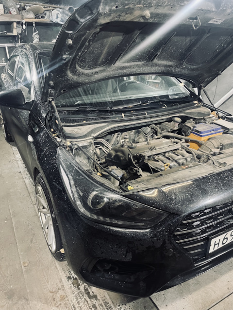

Подарил вчера владельцу Рио эти свечи.
Покатался по городу
Не помогло. Не едет хоть ты тресни поставил родные машина вернулась! Вот и нечего было изобретать велосипед

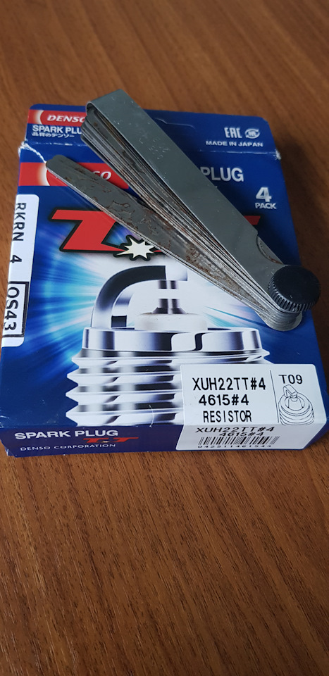

у нас же по мануалу "Стандартный вариант Неэтилированное топливо: 1,0 ~ 1,1 мм (0,0394 ~ 0,0433 дюйма) Для этилированного бензира: 0,8 ~ 0,9 мм (0,0314 ~ 0,0354 дюйма)", вот пожалуй и ответ на вопрос о причине всех бед
В россии нет неэтелерованного топлива.зазор на родной свече 0.95 был а тут 0.75, есть идея исправить на 0.95 и и испытать снова, вот занимаюсть)

в солярисе должен быть зазор 1.1 а денсо предлогают 0.8
0.9 солярис
в солярисе и акценте и любом инжектором двс 1-1.1 мм
Cruze-161
0.9 солярис
с завода 1 мм
Искра не та)))
На нжк был расход 8.6 9.0, на денсо 7.6, режим один и тот же, трасса до Москвы и обратно 800км.
Зазор меняли на свечах, производитель ставит 0.7 .
