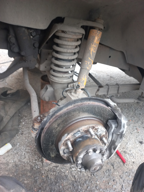

В мае 2018 года установил на зад гибридные рессоры ( 1 лист от Патра (коренной) и весь пакет (5 листов) от Волги: www.drive2.ru/l/501312432153560389/ и на перед задние пружины от Шнивы с коричневой меткой: www.drive2.ru/l/502637893420843056/ Пробег за 1,5 года не большой — 13 000 км. Так вот, ничего на это время не просело и не сломалось, в багажнике постоянно катается килограмм 130 всякого барахла.
Также в октябре 2018 г. были установлены масляные аморты от Шток Авто под стандартые параметры: www.drive2.ru/l/514375729803166433/ Прошли они 8000 км. Работают нормально. Зимой не замерзают, не стучат. Установленные в марте 2019 года стойки стаба от Волги: www.drive2.ru/l/527026435714450691/ также работают нормально, не загнулись, правда, нижние резинки уже потрескались.
В общем, подвеска продолжает радовать своей мягкостью и комфортом в сравнении со стоковой.
