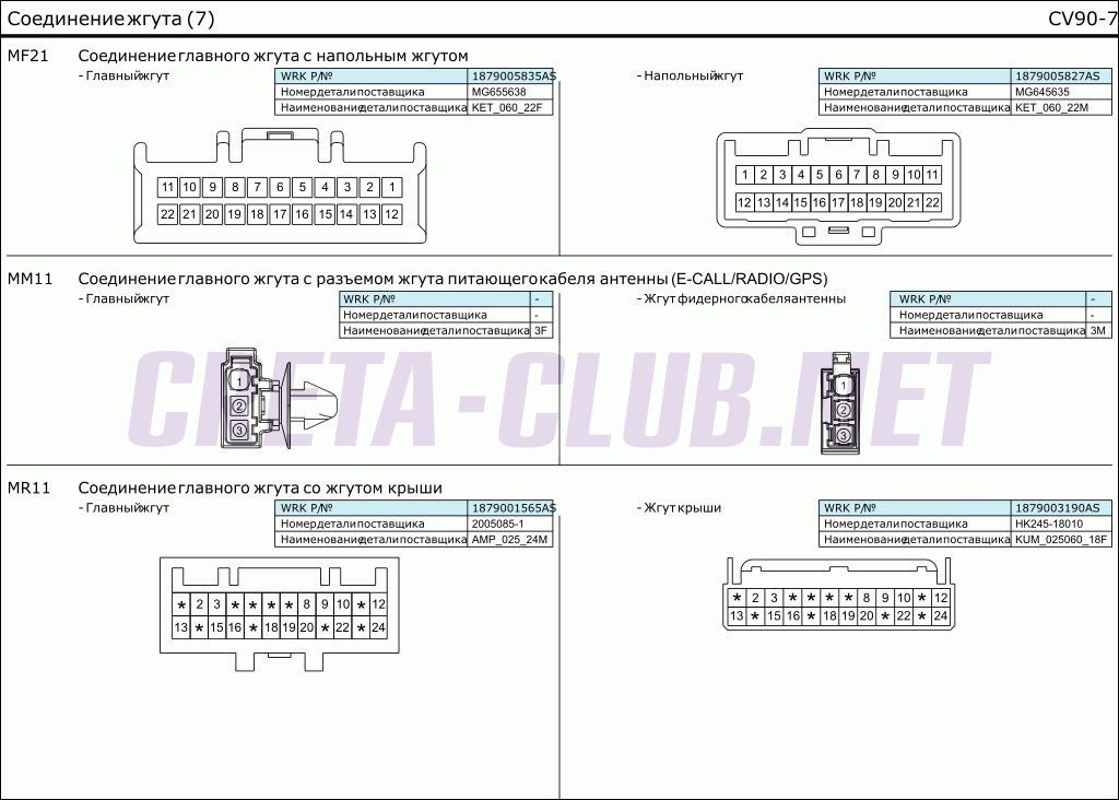

Заранее подготовил провода и пины. Пины вытащил из проводки та, что досталась мне с кнопками круиза. Единственно пинов, через которые подключается сам нагреватель руля у меня было всего 2, а нужно как оказалось 5, то есть мне не хватило 3х пинов, пришлось подбирать неоригинальные. По мелким пинам проблем не возникло. Хочу сказать, что напольный жгут полный и провода от блока кнопок протаскивать не надо. Нужно кинуть только 2 провода до соединителя MF21 (22 и 16 контакты соответственно). Соединитель находится внизу, справа за пластиковой накладкой.

2. Прокинул 2 провода до соединителя MF21

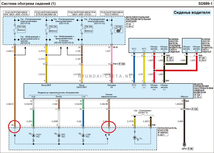

Вот схема. Возьми старый блок кнопок и попробуй прозвонить мультиметром контакты 20 и 1 в режиме диода, красный провод мультиметра на 20 черный на 1. При нажатии кнопки должно прозваниваться. Потом тоже самое проделай на новом блоке. Если они изменили распиновку, то это печально. Надо тогда искать схемы на авто последних выпусков. Хотя и могли поменять полярность активных положений кнопок. Типа на последних выпусках при нажатии может формироваться 0 (МАССА). Это я бы тоже проверил если в режиме диода новый блок не прозванивается. Если не ошибаюсь как раз на авто последних выпусков производитель поменял блоки управления подогревом сидений.

Все нашел ответ на проблему. Поменяли полярность активного состояния кнопки, увы. www.drive2.ru/l/698784995380038018/

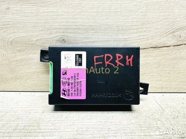

На фото не очень понятно. Я подключил да что то не работает. Может не туда в фишке мф 21 сунул эти 2 провода. Подскажите пожалуйста
Сам блок какой? Номер интересует.
131
Что именно не работает? Не греет, нет индикации включения?
Нет индикации включения. Вроде всё по схеме подключил. Смущает колодка MF21 туда ли подключил
Да индикацию включения должно показывать если даже сам подогрев на руле не подключет. А через несколько секунд индикация должна сваливаться в ошибку. По мойму часто мигать. Следовательно блок не видит саму кнопку или не правильно подключен светодиод индикации работы подогрева.
По соединителю MF контакты 20 это индикатор и 16 кнопка.
У меня не включается вообще. К какой фишке нужно подключить провода на соединители MF21 он же разъединяется . Может я не к той фишке подключил.
Это соединитель напольной проводки с подторпедной. Просто смотри наличие провода и цвета напольной проводки ответного разъема
