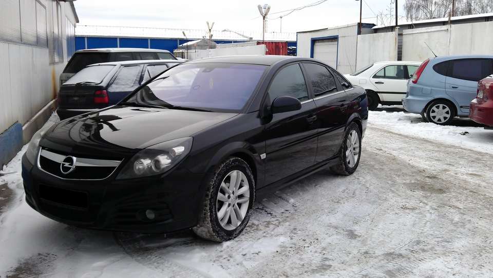

На одометре 155000 км, пришло время сделать ТО, предыдущий владелец сказал сделал на 150000 км, но все же…
На vectra-форуме наткнулся на рекламу DC Garage, решил сделать то там…
Купил только свечи, остальное у них в наличии есть =)
В итоге: заменены все фильтра + масло + свечи… все расходники и масло GM.
КПП пока не трогал, но думаю стоит и там масло поменять…

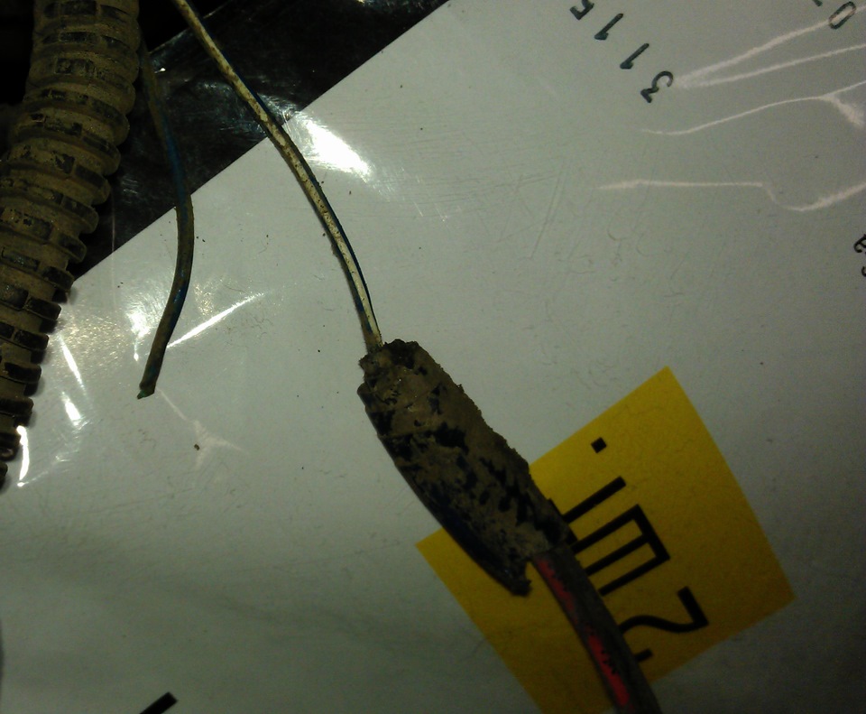

Попутно решил проблему с датчиком температуры наружного воздуха, кто то до меня отрезал фишку датчика и посадил его на акустические провода, обильно смазав изолентой… мусье ачумелые ручки млин… в результате под нее попала соль и провод отгнил…
Дальше все соединил, датчик жив и показывает температуру весьма адекватно, теперь надо искать штекер на разборке от датчика и внедрить его на свое место…
В результате после ТО и реанимации датчика температуры расход топлива упал почти на литр на всех режимах, что меня очень обрадовало =)
Сделал так же развал-схождение, там же в DC Garage, на 3D стенде, до этого в другом месте делали, еще вместе с подвеской… там по ходу давно его не калибровали, когда заехал на 3D, был в шоке…
После того как сделали сход-развал, заметно улучшилась устойчивость авто на дороге) зад мне завалили на 1.5 гр =) может на предыдущей фото слегка заметно)
