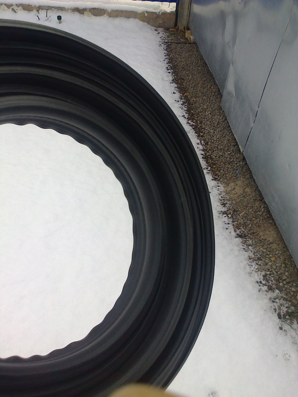

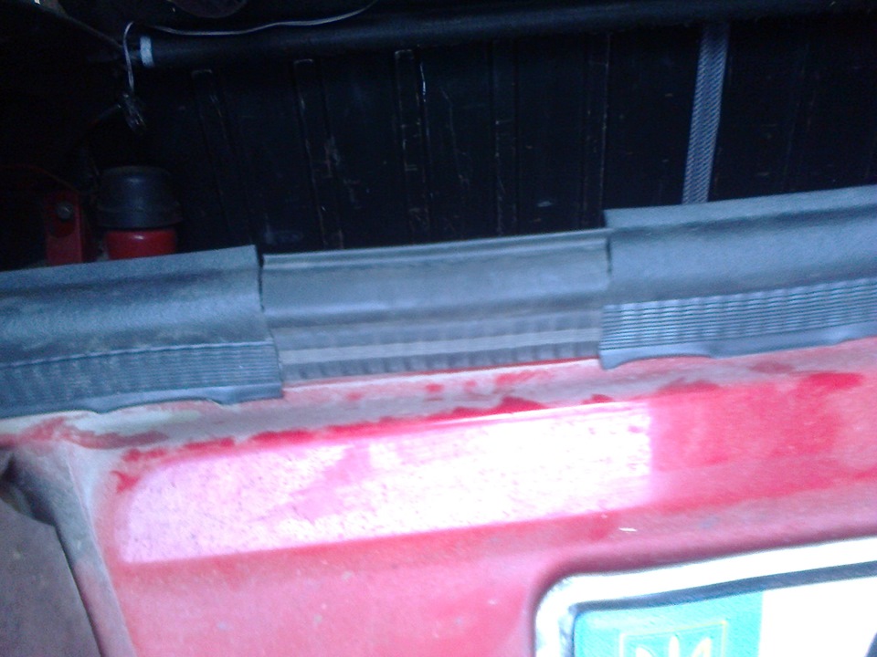

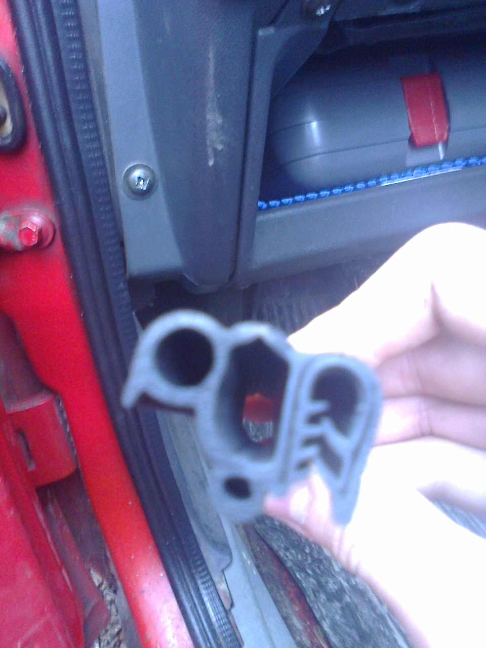

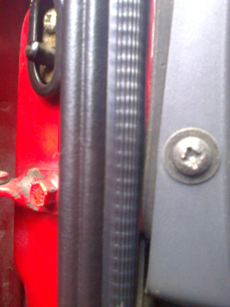

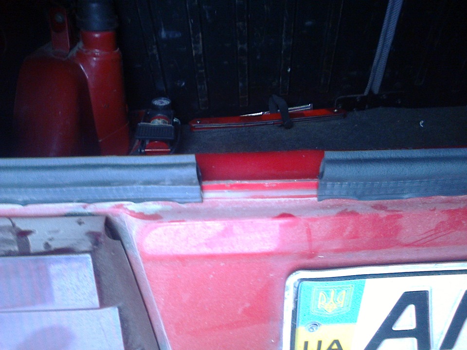

Пришла пора менять уплотнители дверей и багажника. На двери взял уплотнитель от ВАЗ 2108 (140 грн пара), после установки даже осталось примерно 7см. На багажник взял самые длинные что были в магазине от ВАЗ 2105
(70 грн), пришлось добавлять старым уплотнителем 10см. Потом смазал их силиконовой смазкой чтобы не примерзали))
