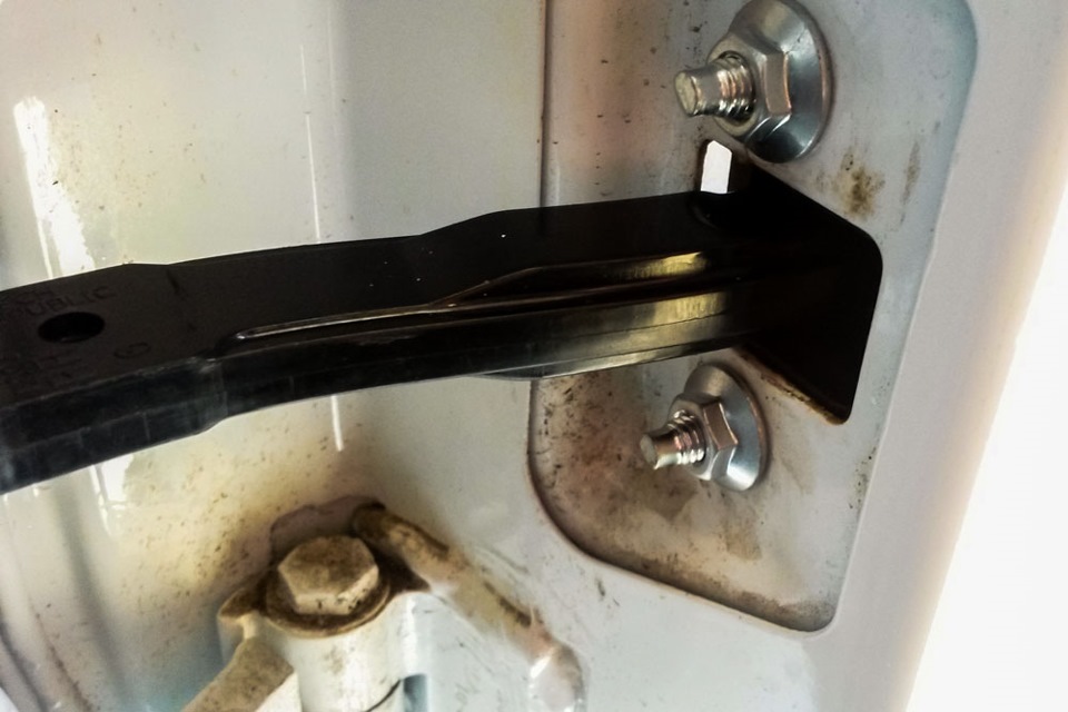

Сегодня речь (отчёт) пойдёт о замене стоковых ограничителей открытия дверей на приобретённые (говорят, что их на лифтбек стали ставить).
По описанию установки это действо должно было пройти без сучка и задоринки. И так оно в принципе и было! Все наверно видели, как выглядят заводские ограничители… Они на вид какие-то хлипкие — так и кажется, что чуть дунет ветерок посильнее, и двери будут вывернуты. Зато новые внушают больше доверия и действуют с эффектом доводчика!
чтоб снять ограничители — нужно использовать торцевой ключ (головку) на 13, ключик рожковый на 8 и выкрутить 3 болта.
Новые ограничители крепятся на прежние места без всяких доработок, но уже не на 2 болта на 8, а на 2 гайки на 10 (всё остальное без изменений!)
Вот так новые ограничители — "доводчики" выглядят на своём (теперь) законном месте!

У меня вопрос- они регулируются? в смысле жесткость пружины. А то у меня на задней левой доводчик не справляется.
на сколько я понял, там ничего не регулируется. но и в принципе это не доводчик, а ограничитель открытия двери с эффектом доводчика… )))
Может тогда смазка нужна? там карту нужно снимать ?
чтоб поменять? карту обязательно надо снимать! ограничители снимаются изнутри. Смазка у меня присутствовала в достаточном количестве. Но кто-то тут уже как-то писал — у него они на сухую были с завода… так что проверь!

Первый день — полёт отличный! впечатления положительные! двери фиксируются чётко при открытии в 2-х положениях, закрываются с эффектом доводчика… Мне нравится!
Да, да мне тоже больше интересно, как стали закрываться задние двери, а то они прям ни в какую не хотят нормально тихо закрываться (( …
тихо — в смысле дребезга стёкол или силы подталкивания? со стёклами пока ничего не делал, по теплу займусь. а по силе подталкивания — силы меньше стал прилагать!
Да тесть у меня когда назад садится, Я вроде заранее его предупреждаю сильно не хлопать, но толи он нарошно со всей дури лупит, толи ХЗ… А по другому они говорит у тебя не закрываются, я ему закрываю и говорю не надо так хлопать… Вот думал если ограничители — доводчики поставить, то слегка закрывать и двери от легкого точка или натяга на себя будут с первого раза закрываться?!
У меня стали закрываться от лёгкого толчка, когда с улицы закрывать, но некоторые умудряются не просто подталкивать, а ещё в момент закрытия двери притормаживать их, а это тоже не способствует нормальному закрытию. Изнутри тоже сейчас достаточно немного потянуть и отпустить, они сами догоняются…

их ставят сейчас не Гранты Лифтбек и на Datsun on-DO. только смотри — у них размер разный (передние и задние)

Хорошо! завтра сделаю. Но пока на слове поверьте — с новыми ручками и доводчиками стало лучше! Конечно не так, как передние, но уже и не так, как со стоком…
