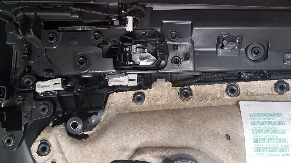

Меняем белый светодиод подсветки ручки закрывания двери на цветной:
Пришлось переделать световоды для ручек закрывания дверей, т.к. для РГБ смешивания цветов необходимо иметь светорассейвающий материал, иначе видно разноцветные ореолы, особенно при белом цвете свечения.
Для этого подобрал материал молочного цвета и выточил втулки, в которые вставляется прозрачный световод.
Для белой подсветки было сделано так:
Для цветной получилось вот так:
С подсветкой ручек открывания дверей просто подставляем цветные светодиоды вместо белых:
Подключаем параллельно к уже существующим светодиодам в дверях и проверяем работу:
На последок короткое видео, как это выглядит. Правда с подсветкой ручек открывания нужно будет еще поработать, т.к. сделал временный оптический переходничек, чтобы можно было откатиться назад.
Все, идея работает, заказываем 8 диодов и вычищаем косячки.
Переделал подключение диодов к световодам подсветки ручек открывания:
Пара картинок, как это выглядит на обшивке двери:
Конечный результат. Яркость всей подсветки выкручена на максимум.
Подсветка ручек открывания выглядит как продолжение полоски подсветки в двери.

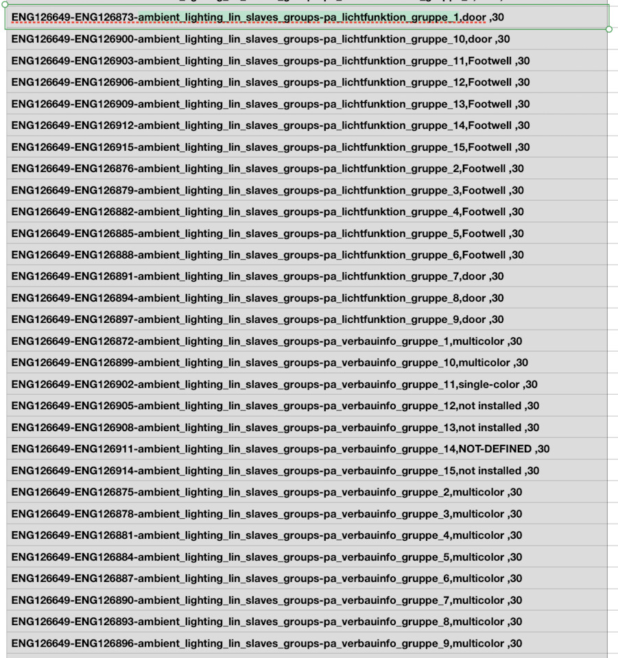

I wanted to ask you if you remembered the adaptations of the BCM to activate the LEDs under the handles in the photo, I also (almost) completed this retrofit on my Golf.
Thanks in advance!
Coding should be same as doors RGB ambient lights.
In fact this is where I don't understand, I should have activated all the correct slave groups.
As you can see in the photos I should have all groups active, but it still doesn't work. :(
What LEDs were used to illuminate the handles?
As at Footwell multicolor it will never work…
Original Audi led with code: 8W0 947 355 C/D (Left/Right)
No idea what group they work for.
Try to activate 3 and 4 groups.

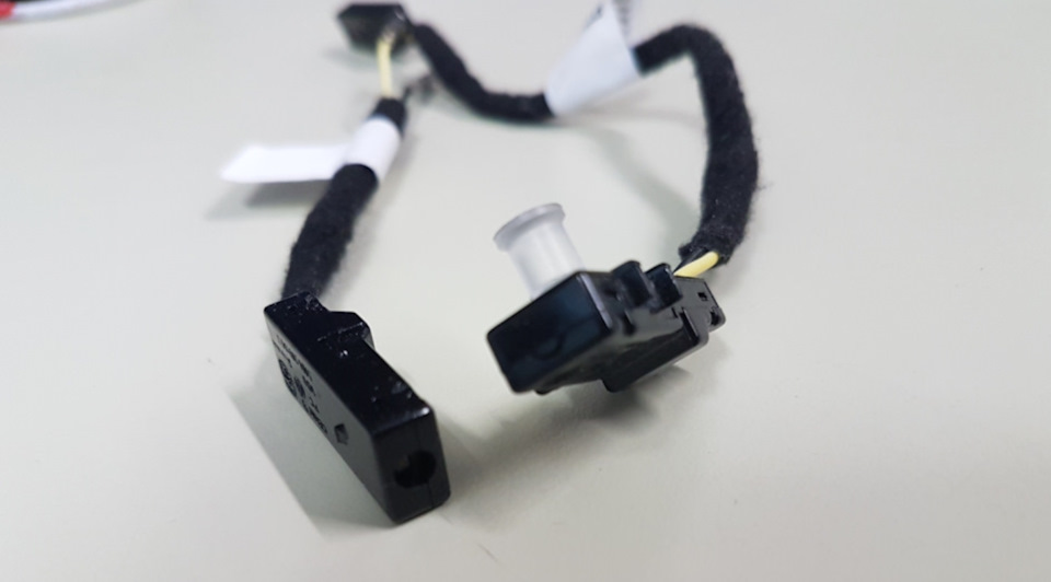

Не подскажете номера световодов ручек дверей? На фото не разборчиво…
5NA919415, 5NA919416, 5NA919415A, 5NA919416A.
Спасибо!
Добрый день. А не подскажите номерок вот этих диодов для ручки? Как я понял они одноцветные?
5NA919013C
Спасибо
10zt
5NA919013C
Не бьется этот PN
5NA927103
5NA927103A
