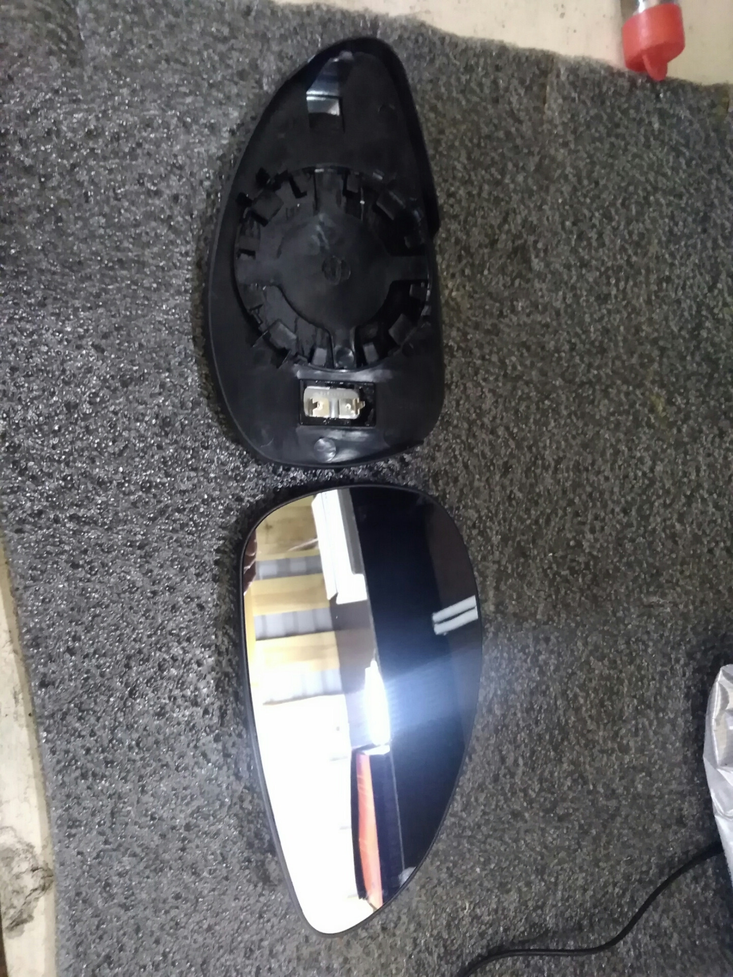

Всем здрасьте. Ничего необычного, поставил зеркала, а точнее зеркальные элементы с обогревом, теперь каеееееф! Фирма: ALKAR Артикул: 6422855 и 6421855,
Активация не нужна ли случаем если ранее у тебя без обогрева были ?🤔🤔🤔
У меня уже приходило питание, можно снять у зеркала накладку и лампочкой или мультиметром глянуть, приходит ли на 2 "фишки" питание, должно приходить при включении обогрева зпднего стекла

Нет, главное зеркала поставить регулировкой ровно центр и чуть вниз
это для чего?
не наоборот максимально на внешнюю сторону?
Чтобы накладка стянулась вверх, пробуйте в разных положениях))) делов минут на 15

Я проверил лампочкой приходит ли питание — приходило, при включении заднего обогрева, вот и заказал потом уже элементы
