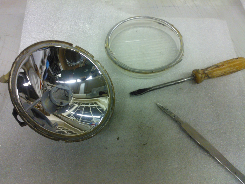

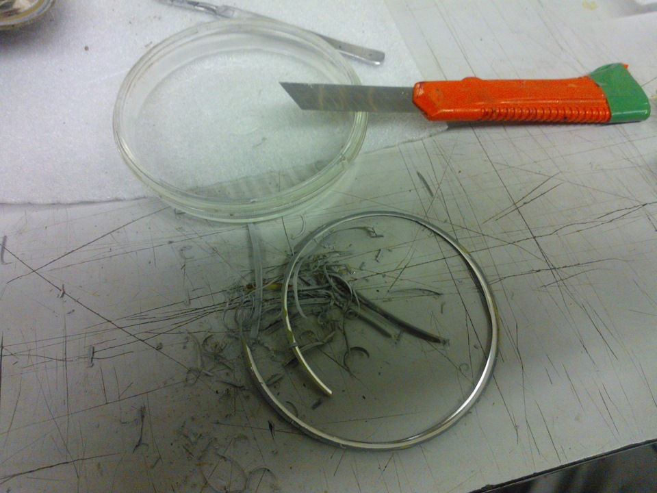

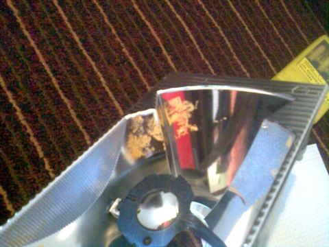

Разбираем по старой схеме. Греем феном, подрезаем по периметру, хорошенько прогреваем и отверткой отводим стекло от корпуса. Там прям специальный паз присутствует =) Время разбора 2 мин
Чистим от герметика стекло и корпус

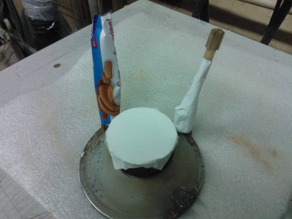

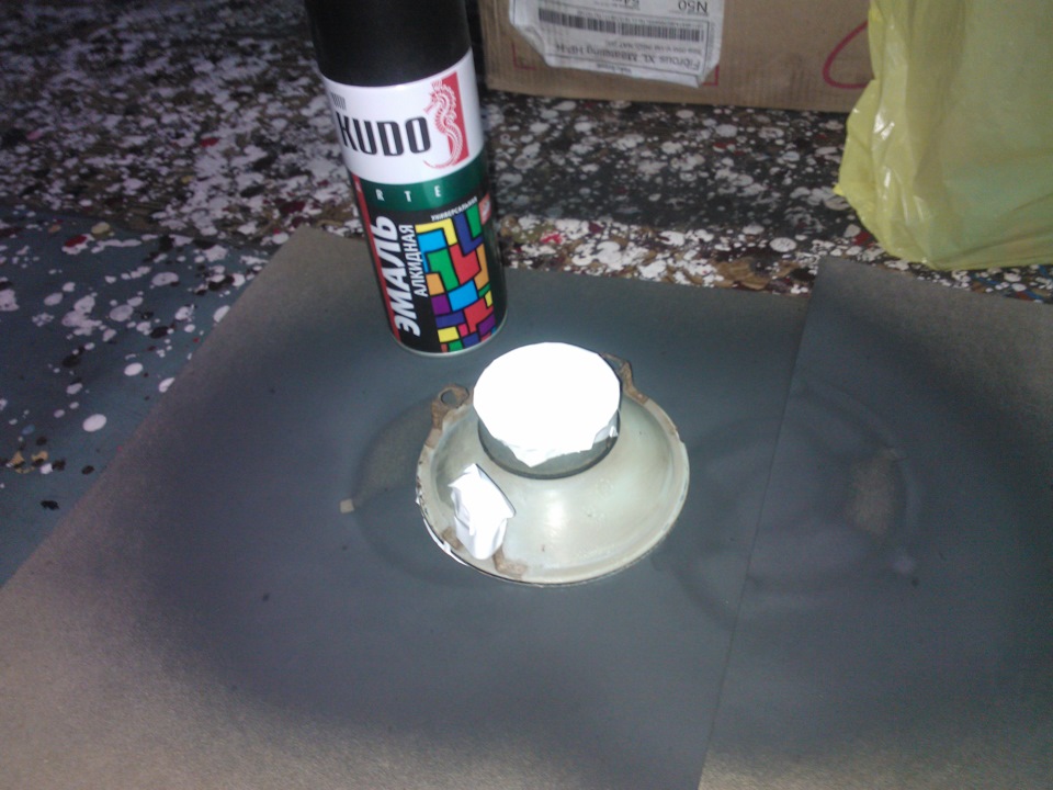

Поскольку малярный скотч был успешно оставлен дома, заменим его самоклейкой. Благо ее навалом =)
Матуем корпус, чистим кариес и заклеиваем самоклейкой
Заклеиваем и сам отражатель.

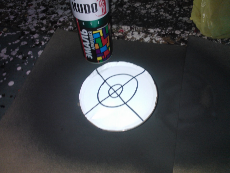

Пока первый сохнет, готовим второй. Надпись на этикетке

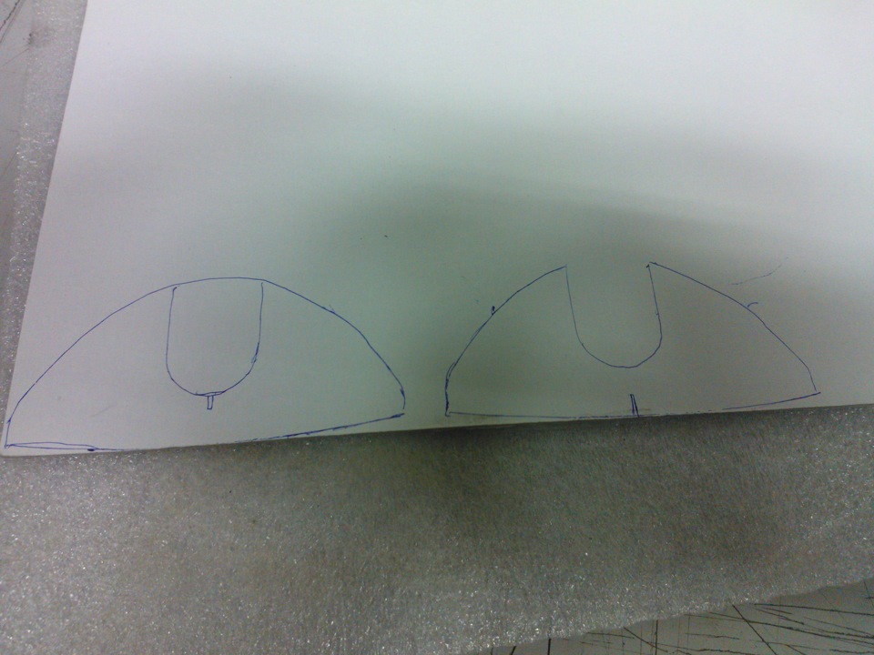

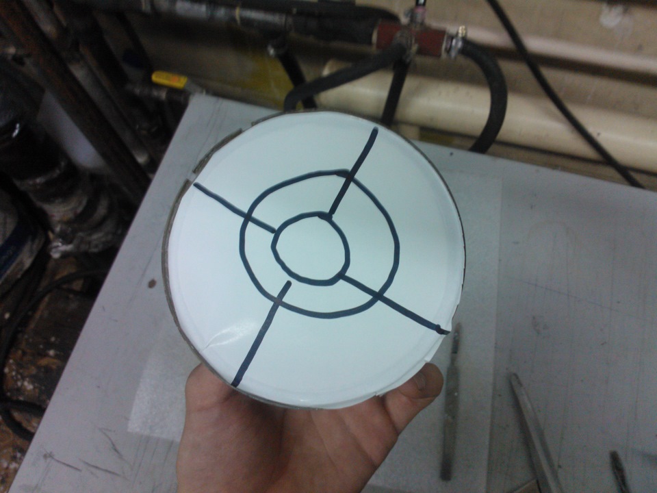

Заклеиваем отражатель. Правильный набросок креста

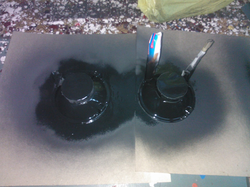

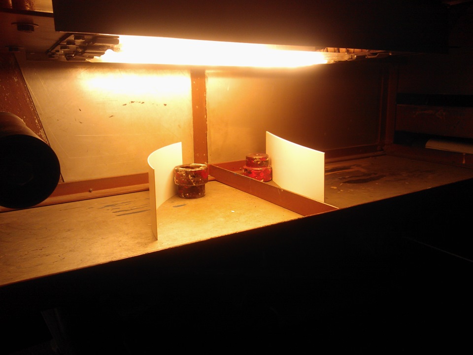

Красим

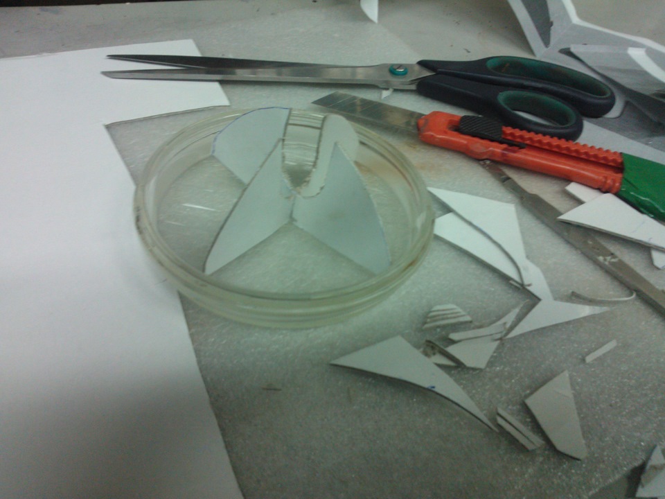

Пока модули сохнут набросал кресты на плотном картоне толщиной 2мм
Примерка к стеклу
Не удержался и покрасил. Экспресс сушка в адовой сушилке древнегреческого печатного станка. Краска высохла за пару секунд =)

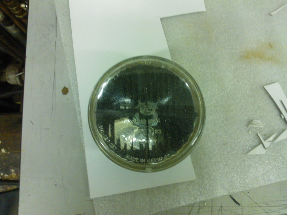

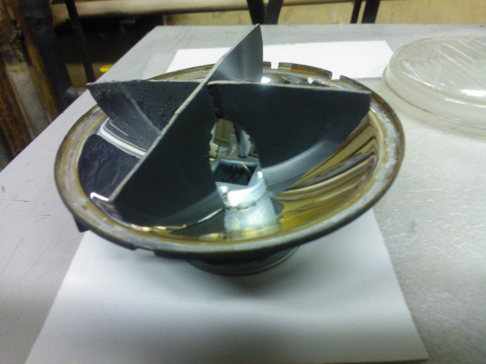

Примерка к модулю. Кресты сильно торчат
Слегка подрезал кресты. Красота

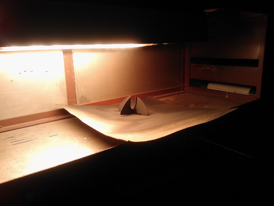

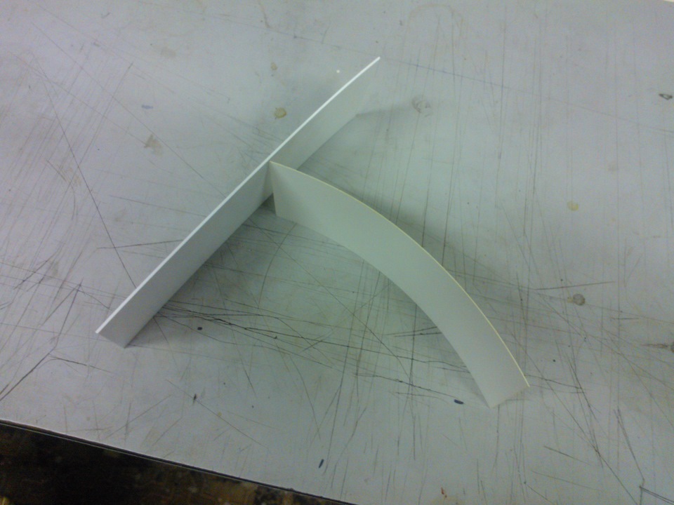

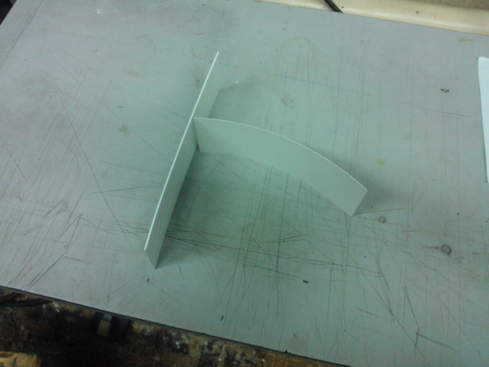

Долго думал из чего же сделать кресты. Оставить из картона =) или резать жестянку. Вспомнил что у нас есть формовка и термостойкий пластик. Удача =) На фото пластик толщиной 1 и 2 мм
Отправляем их в адову сушку дабы удостоверится что он термостойкий
Термоиспытание успешно пройдено. После 10 минутной жарки форма не утеряна. Выбор очевиден. Да и краска на него ляжет лучше чем на жестянку

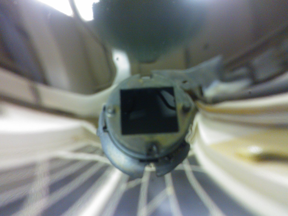

Осталось придумать как их закрепить. Вот этот выступ очевидно для крепления стоковых крестов
ЗЫ: Размеры и форма крестов далеко еще не подходящие, учитывая что и лампочку я успешно забыл дома =) странно что голова со мной уехала. Колечки в кресты отформую на работе из листа пластика.
