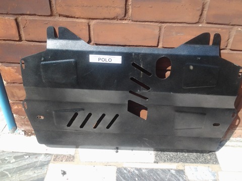

Ничто не вечно, появилось какое то дребезжание при резком сбросе оборотов с 4000.
Поднял, посмотрел. Защита поддона об приёмную трубу.
Теперь вопрос, о наши чудо чищенные и убранные от снега и ледяных глыб, дороги пригнул защиту, или двигатель ОСЕЛ на раздырканых подушках?
С одной стороны пару раз залетал на не чищенные участки, где мороженная, снежная каша с глубокими колеями от внедорожников. С другой двигатель качается вперёд назад руками, а не должен бы.
Я прихожу к выводу что И ТО И ДРУГОЕ.
И вот вам видео о общем состоянии подпузного пространства.
Где циплялось, там и порыжело: )
