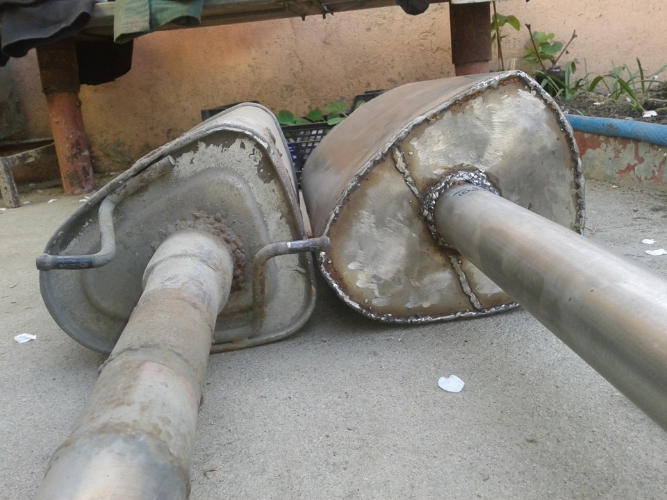

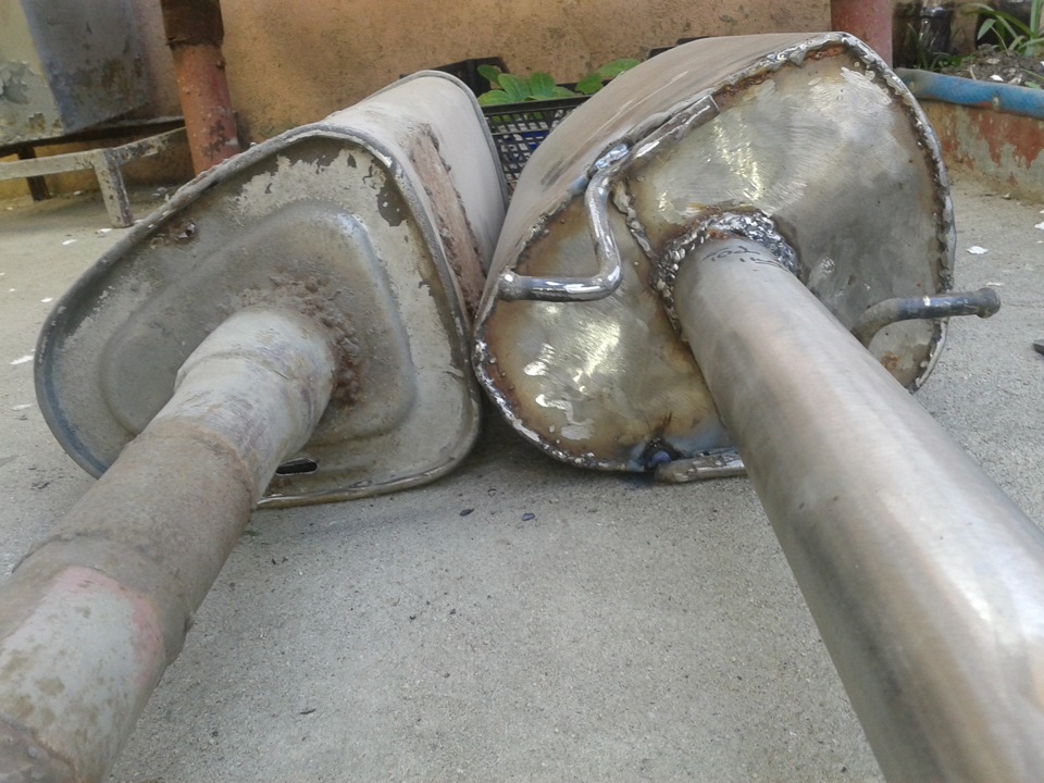

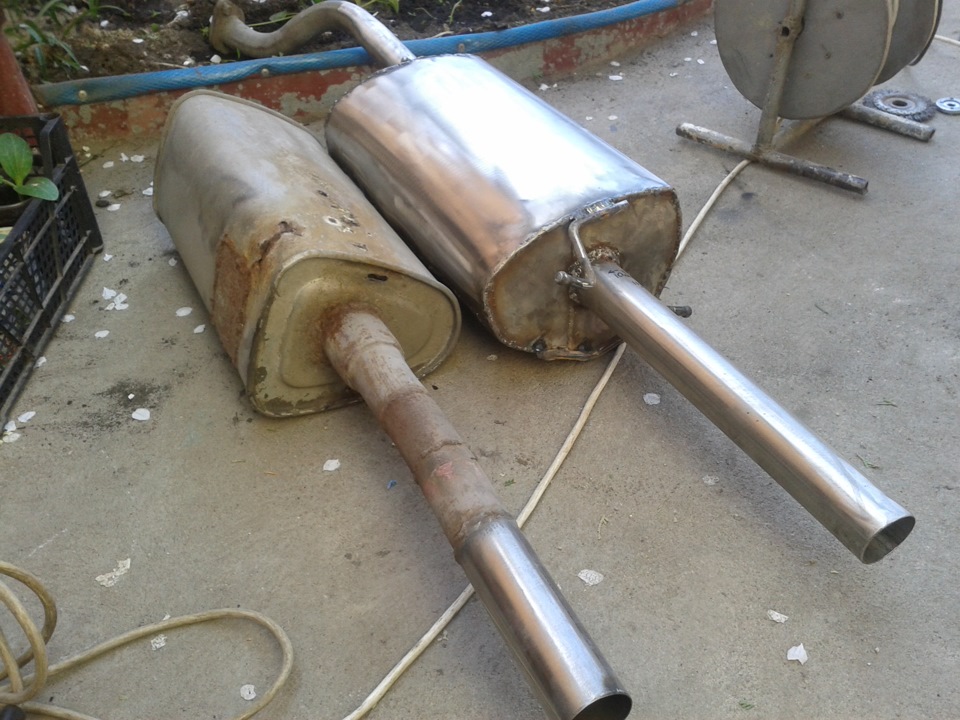

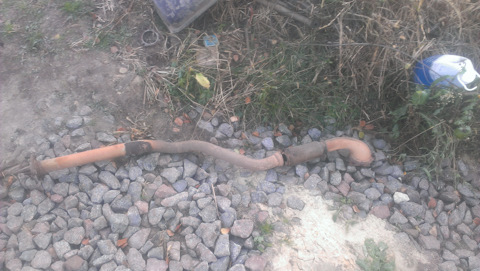

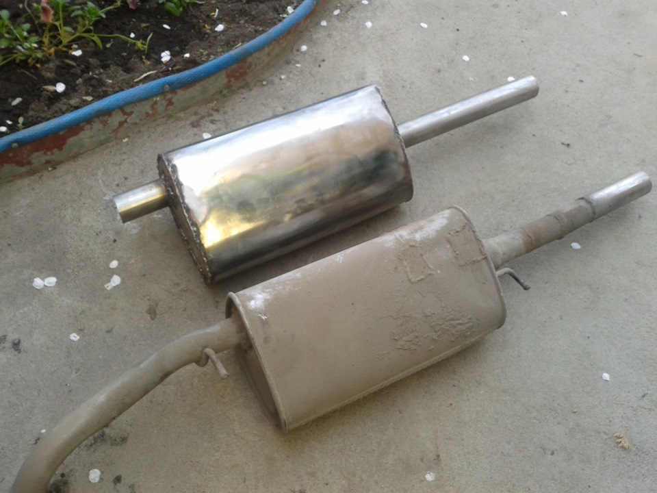

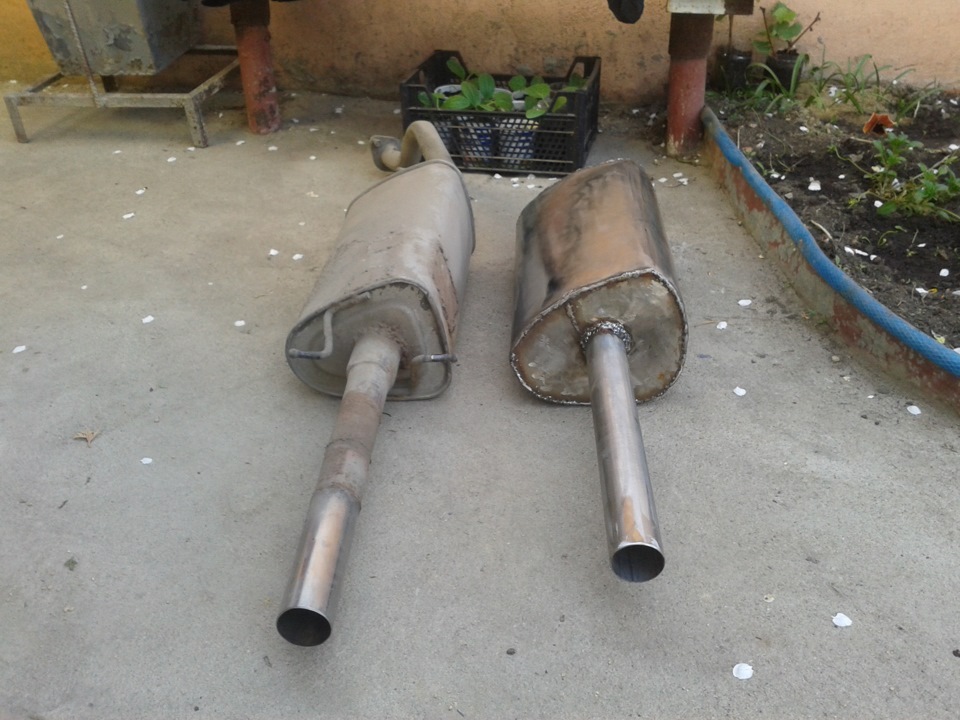

развалился задний глушак. т.к опыт изготовления уже был решил сделать себе. Материал нержавеющий лист 1.5мм и нерж. труба 52мм. К сожалению внутрянку
не сфоткал.Сделал почти прямоточный но с центральной камерой.Наполнитель урса и теклоткань.Звук вообще не поменялся.Отъездил уже на нем 3 года замечаний нет.
